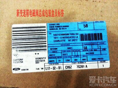

一星期后,4S店来电告诉我,厂家对录音进行了研究,初步估计是变速箱电磁阀的问题,要我开车到店里再详细检查一下。接到消息,我立马开车飞奔而去,不晓得几个师傅采取了什么手段检查,告诉我确认就是电磁阀出了问题,需要换变速箱电磁阀,但现在要向厂家订货,要我再次回去等通知。当时我是那个气、那个急呀!就问他们影不影响我正常开车,他们说没得问题,放心开,没办法只好又开回去等了。
11254S店告诉我变速箱电磁阀货已到,可以开去换了。当时接到通知时心里又高兴又忐忑,高兴的是问题可以解决了,忐忑的是才买不久的车就要动手术了,会不会有后遗症。

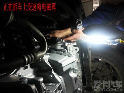

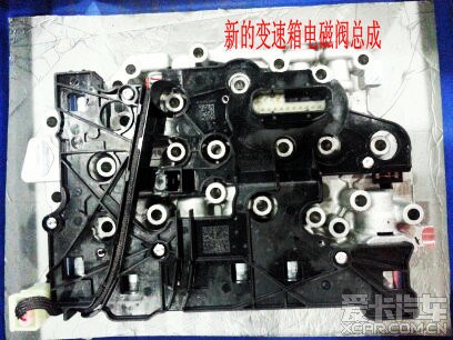

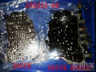

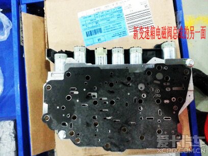

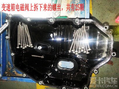

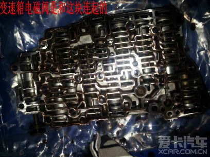

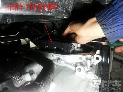

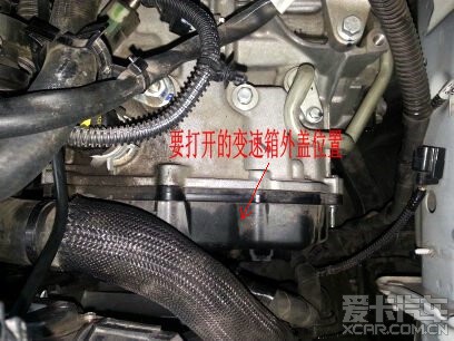

带着复杂的心情,给单位领导请了一天的假,1126一大早,就开车去了4S店,询问师傅们更换程序、有无其他影响等等,主刀师傅回答说电磁阀主要是换挡控制器,属电子产品,只拆变速箱一个黑色外壳部分,不会影响机械部分,这让我心里稍稍平静了一点。但他说这是他换的第一台翼虎车的变速箱电磁阀,结构上与福克斯、蒙迪欧有点不一样,还要慢慢摸索,实在不行可以看看厂家的技术指导资料。顿时又让我刚平静下来的心情紧张起来,当时那个慌呀,我成了他们的“小白鼠”了!!!我马上给他们说:拜托你们慢点,不要着急,我不慌到用车,千万要仔细点。

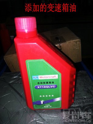

经过接近4个小时的工作,变速箱电磁阀终于换完。但问题又来了,4S说厂家只免费更换电磁阀,不免费更换变速箱油,接出来的变速箱油要倒回变速箱去,4S店只负责添加不足部分,跟他们争论好久,没得法只好接受。同时我顺便把保养也做了。
从换好电磁阀到现在我已经跑了700公里,异响现在消除,换挡感觉比以前要顺当一些了,但愿以后不再出现~~~~~~~~~~~
下面我上传一些他们换电磁阀的照片,希望能对大家有所帮助。由于是手机照的,图片效果不是很好,请大家谅解!
