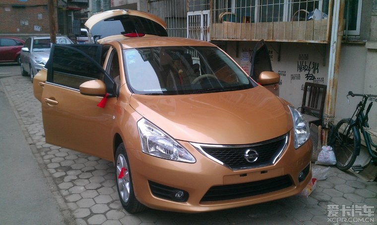

新车到家了。来个大鹏展翅。
来个侧面的。。。。

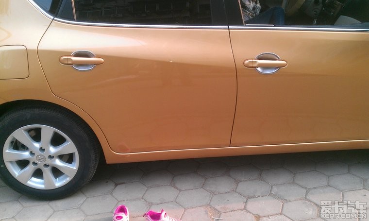

现在的人呢,,真是无聊,新车第二天就受伤了。。。。无语了。。。。。截止到今天我车的后门,前门,前叶子板,都被划了。我们小区的划了30多俩。我气得报警了。可惜没用啊。。。今天去4S店了。我这些把一年的划痕都用了。

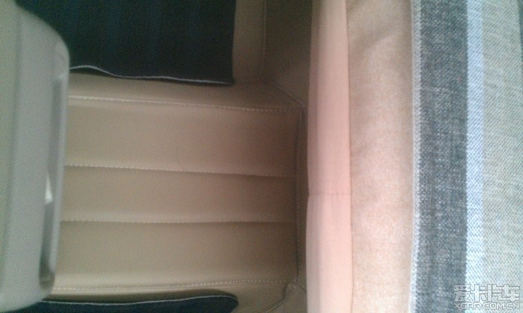

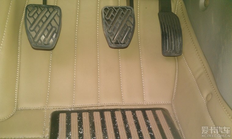

因为听说做地胶不好所以花了300元买的全包围脚垫,质量不错,主要是下面的绒绒都漏不出来。。。主副驾驶
后排的是一体的非常不错。。

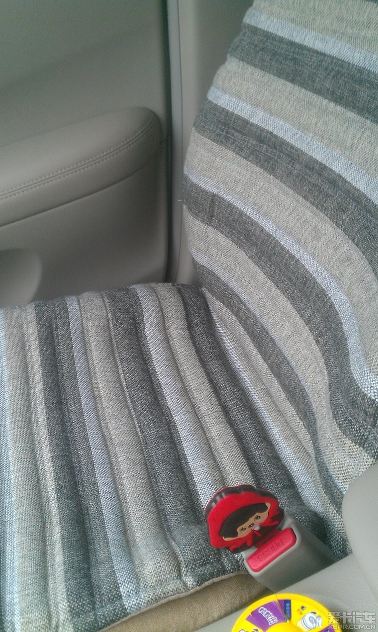

下面是座垫,这个一条一条中间是决明子。。。非常好啊。。。和座位的贴合性特别好。

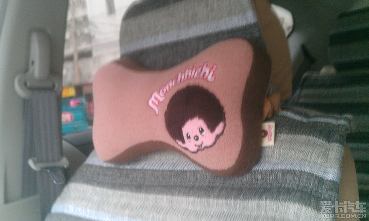

头枕  。。。。

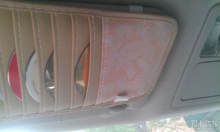

CD夹

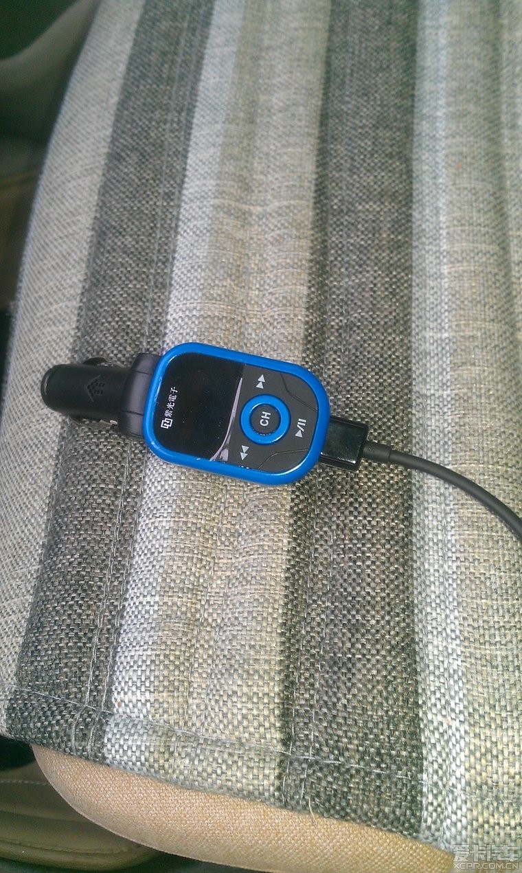

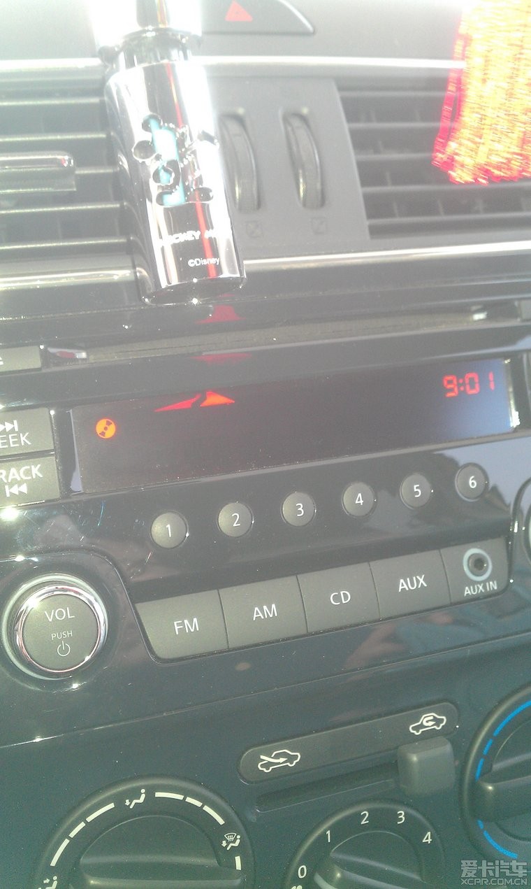

车载MP3。。。。

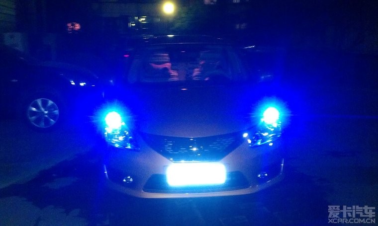

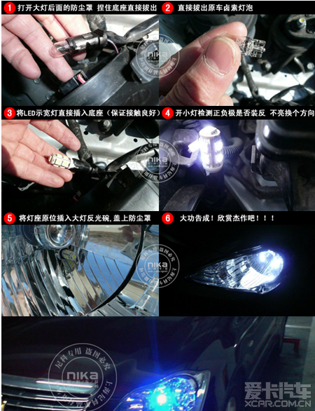

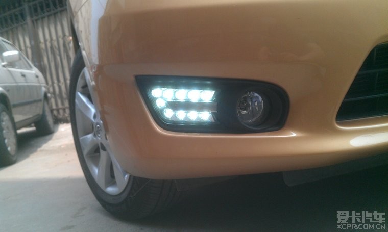

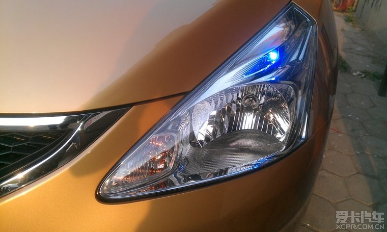

之后开始在网上购买东东了。第一次是示宽灯和流氓倒车灯 。。。来张白天的照
蓝色的很好看,晚上效果更好,下面是晚上的。。。
呗亮,马路上回头率呗高。。。这个安装很简单,把机器盖子打开。找到示宽灯的位置,顺着线束就能找到,抓住后面,逆时针转,就下来了,把原来的拔下来,把新的插上,开灯试一下,在放回原位置顺时针转一下,就装上了。。

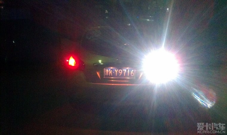

下面是流氓倒车灯。这个也是在上海尼凯车品买的。质量不错哦。
这个安装就稍微麻烦点了。上图先
红色圆圈背面塑料装饰,有一块单独的一块,用一字改锥撬下来,看到里面有2个螺丝,用10mm的套管把他卸下来。第二步安装黑色箭头方向双手向下推。灯就下来了。接下来就和装示宽灯一样了。在装回去就ok了。看看效果吧
太流氓了。真的很亮。。

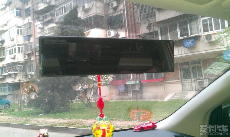

达达的倒车镜比较小视野不好,在某东上买了一个 300的。右后门都能看见视野非常好。还是防炫目的。

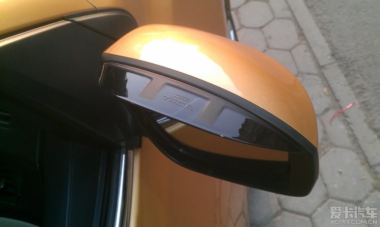

下面是后视镜雨挡,下雨的时候非常管用。。。经历过考验啊。。。

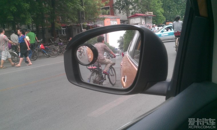

又买了2个小圆镜。。能看到地面,而且是可以旋转的。

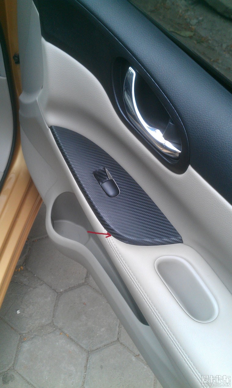

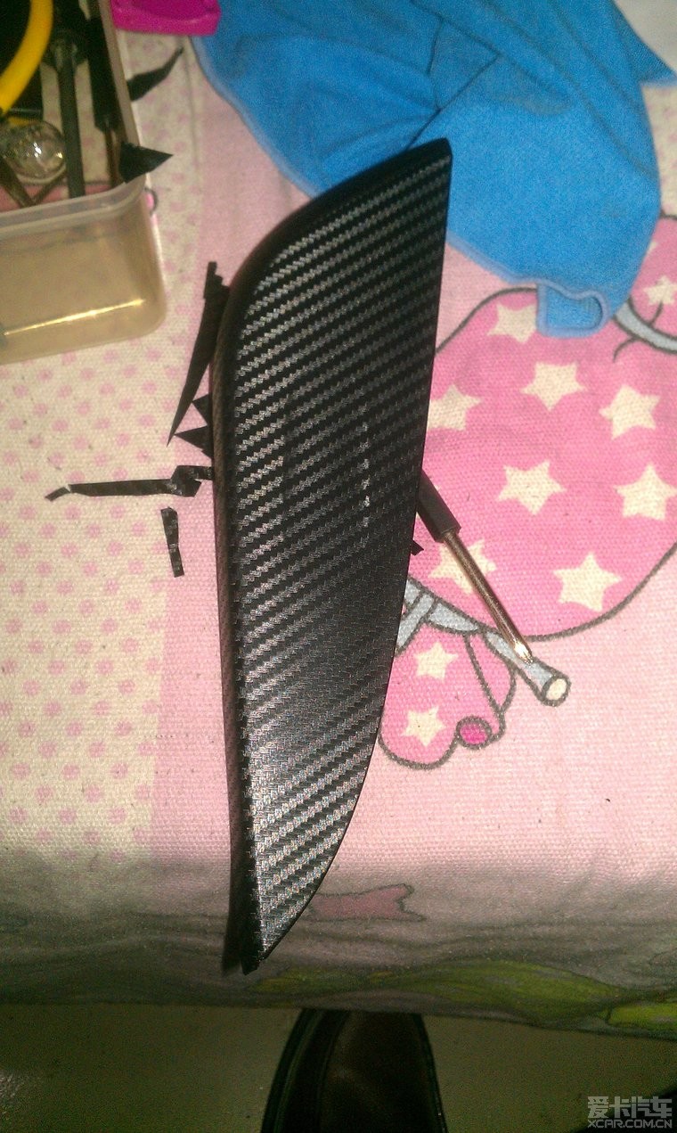

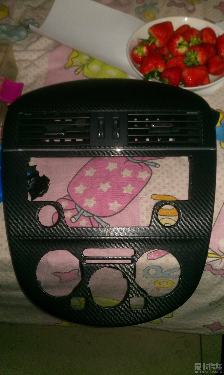

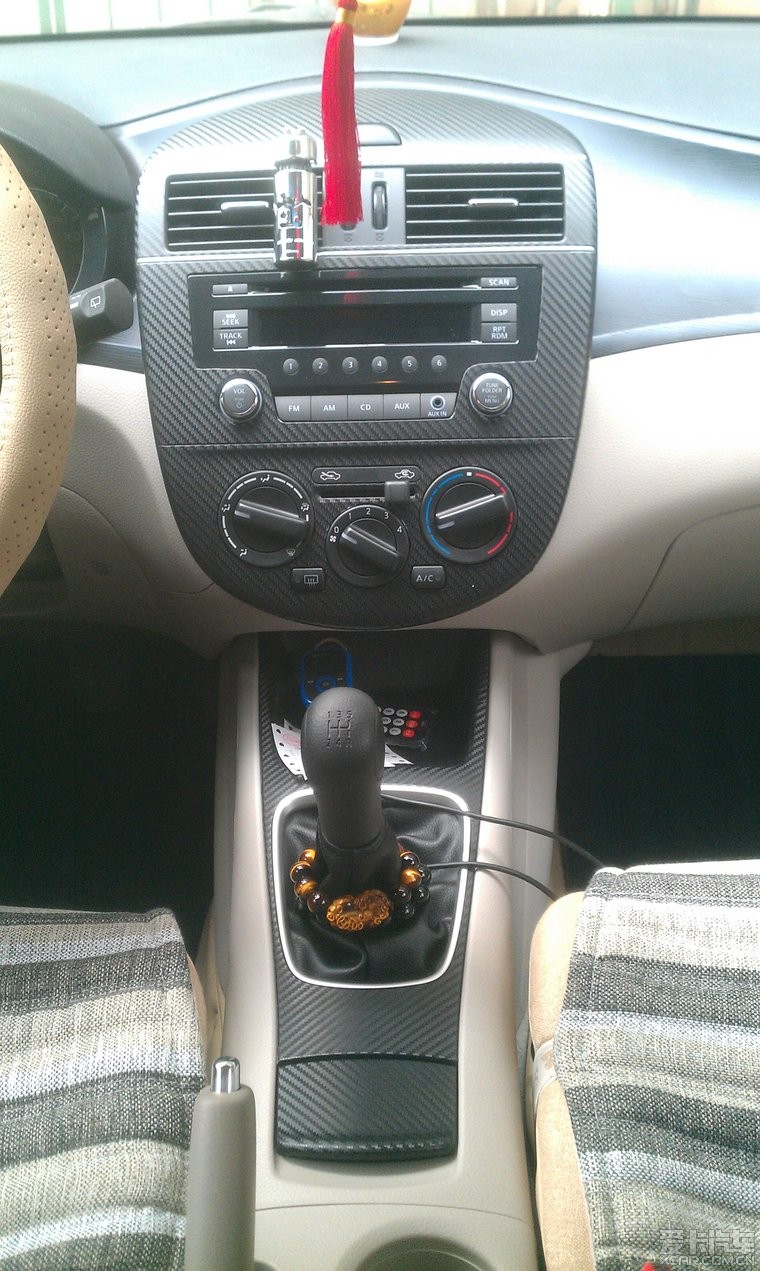

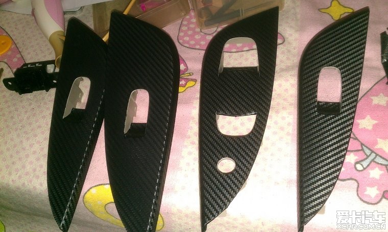

骐达中控设计的很不好钢琴烤漆是很好看,但是着灰啊,所以求车友会的9姐帮忙动手贴膜。。
第一块搞定了,再把口弄一下就行了。这是我贴的。。
四块都完成了。下面是中控了
不错吧,9姐的杰作。。。。
安装后的效果
非常贴合,和原装的似的。。。  中控。。。。
下面是没贴之前的。
前门。。。。
后门。。
整体效果。

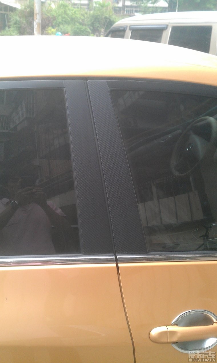

B柱。。
贴完第二天玻璃升降那起鼓了,重新弄了一下就OK了。现在一点问题没有。。

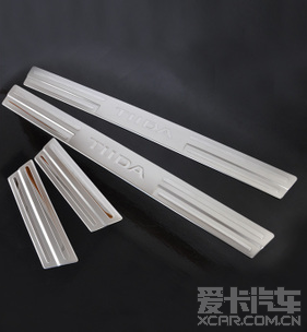

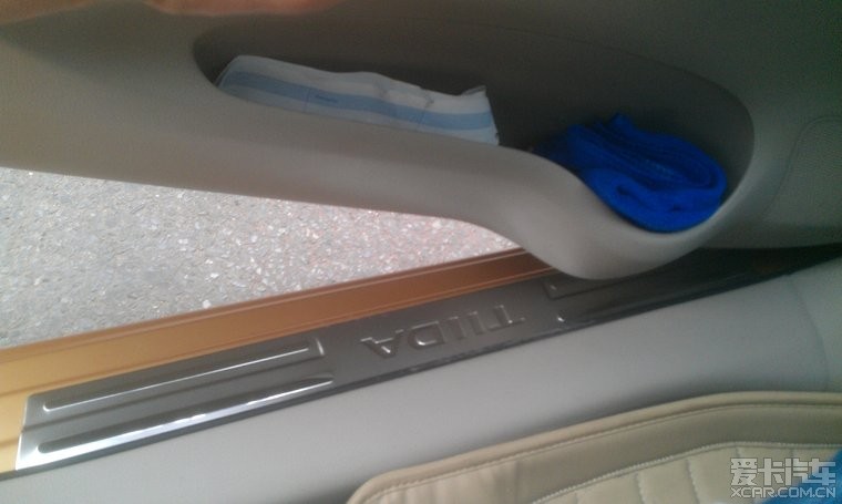

继续。。。迎宾踏板来了。。。
这个很好弄,后面有胶,对准位置一粘就ok了
后备箱也有没照。。

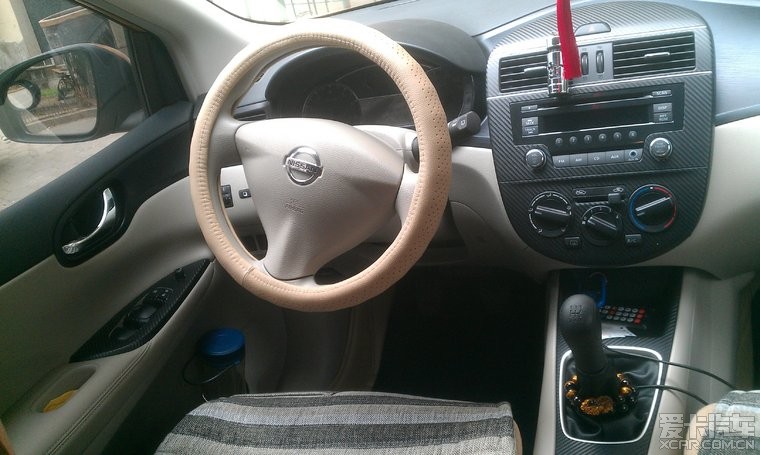

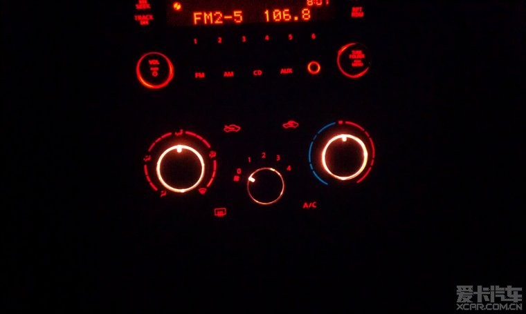

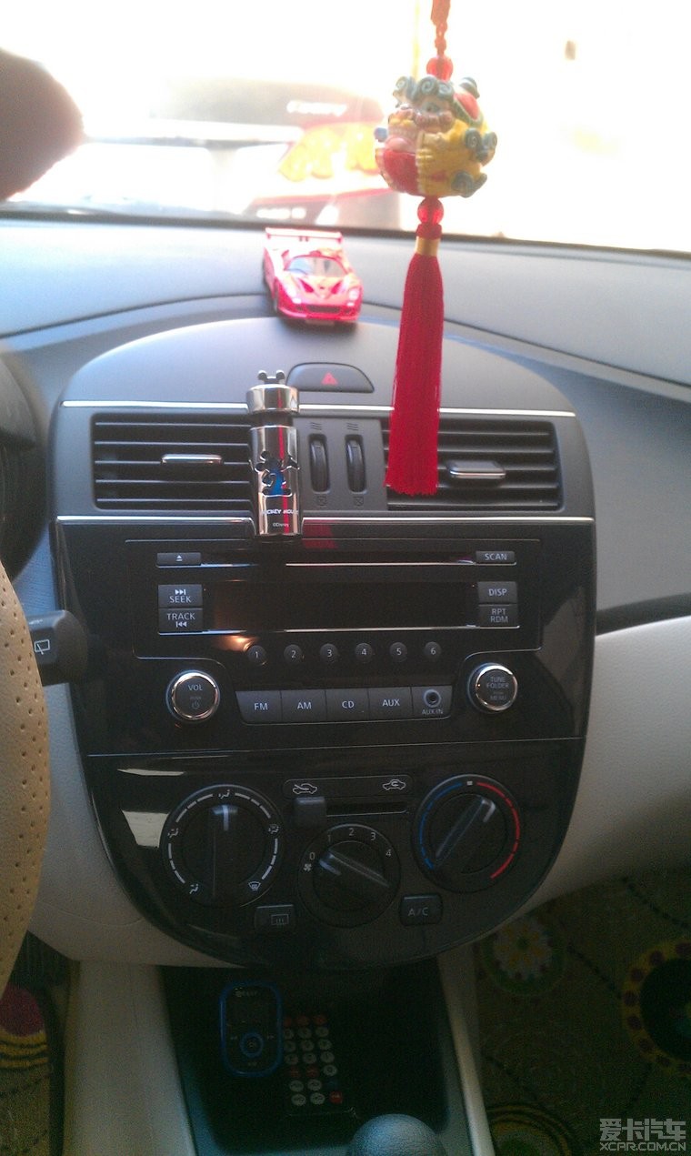

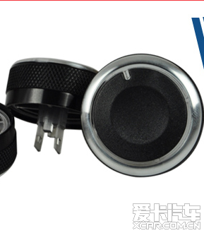

接下来就是最想改的地方了空调旋钮,有人说和洗衣机的差不多所以决然换了它。。
晚上效果还行吧。。。这样就显得高档多了。。

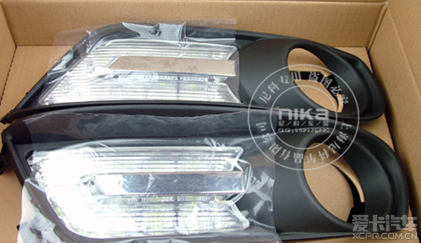

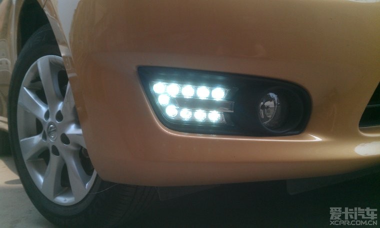

再有就是日行灯了。这个日行灯是在淘宝上海尼凯车品上买的,话说这个日行灯拆原来的罩子时那是老费劲了。9姐帮忙死气摆列的拆了一个下来,另外一个说什么也拆不下来了,为了拆这个我手还被刀划破了。郁闷啊。最后按照原来的办法也没拆下来。气得我就找办法,后来发现日行灯位置下面有块护板,三个螺丝我给拆下来。手就能从里面进去了,靠2分钟就搞定了。。。这真是干活不找技巧累死也没辙啊。。。
这个是带透镜的那种。。
装上之后的效果,我把日行和示宽灯接一块了开视宽日行就亮了。2个一块开非常好看。上面是蓝色的下面是白色的。。。

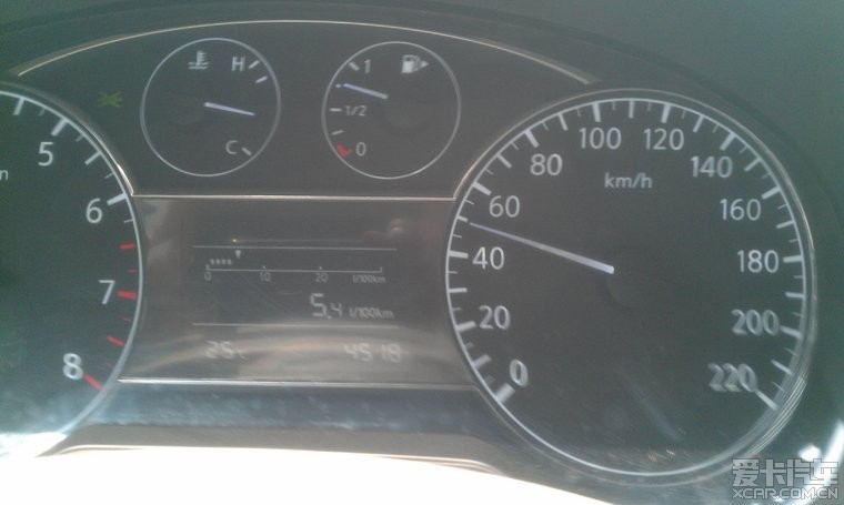

再来秀一下油耗。这箱油跑到灯亮。我跑了660公里。去加油站加满305元。。。
在看看公里数吧 2个半月啊。4500多了。。。。小达达受累了。。辛苦辛苦。

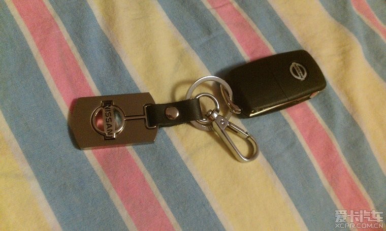

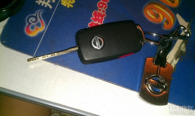

最后是钥匙,原车的太次了,立马换掉了。这个还可以。。申精利器。必上。
