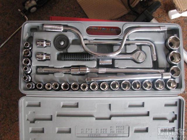

工具-套筒

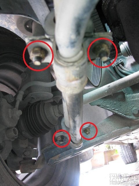

先拆下车底护板-4颗螺丝
再拆车底平衡杆-7颗螺丝

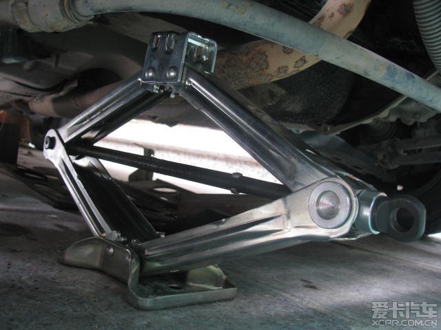

用车用千斤顶托着发动机

用千斤顶把发动机放低,再拆另外3颗

用千斤顶把发动机放低从下面用棘轮扳手
