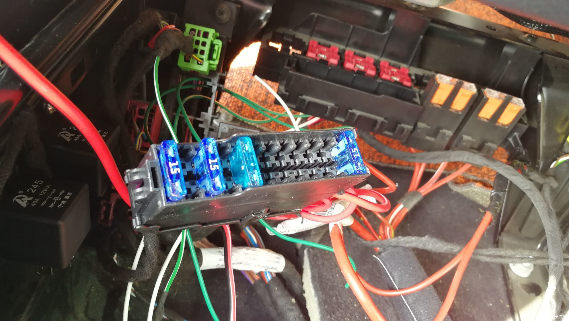

原车点烟器插座是常电,这样万一忘记拔下用电器就容易耗尽电瓶电量。
这是后面两个点烟器的保险所在位置。
来自 爱卡Android版 发表于 2018-10-06 15:42    IP属地:未知
爱卡币+20
共获得爱卡币
就是这两个15A保险。
来自 爱卡Android版 发表于 2018-10-06 15:44    IP属地:未知
爱卡币+20
共获得爱卡币
购买继电器插座,需要外接线40厘米。
来自 爱卡Android版 发表于 2018-10-06 15:46    IP属地:未知
保险丝插座的端子,这样可以利用原车的保险位置。
来自 爱卡Android版 发表于 2018-10-06 15:50    IP属地:未知
这是安装上三个继电器插座,都是利用原车位置。三个继电器,1-控制后备箱插座,2-控制右后车门处的插座,3-在主驾驶座椅下面增加一个点烟器口,用来接车载冰箱、车台。
重新布局的保险插座。
来自 爱卡Android版 发表于 2018-10-06 15:51    IP属地:未知
固定后的效果
来自 爱卡Android版 发表于 2018-10-06 15:54    IP属地:未知
重新引接电源线,一定要接牢固,有条件尽量用电烙铁焊接。电流过大容易产生热量。
来自 爱卡Android版 发表于 2018-10-06 15:57    IP属地:未知
控制线引接,图中保险增加了一个,就是引接控制线的保险。现在可以实现 锁车断电,解锁接通,但如果不点火几分钟后自动断电(貌似是车内灯光控制线)。
来自 爱卡Android版 发表于 2018-10-06 16:00    IP属地:未知
安装完毕效果,由于临时增加一路控制,只能利用别的继电器临时代替。继电器采用大众通用的 53 继电器。
继电器的接地点,就是利用座椅的固定螺丝。
