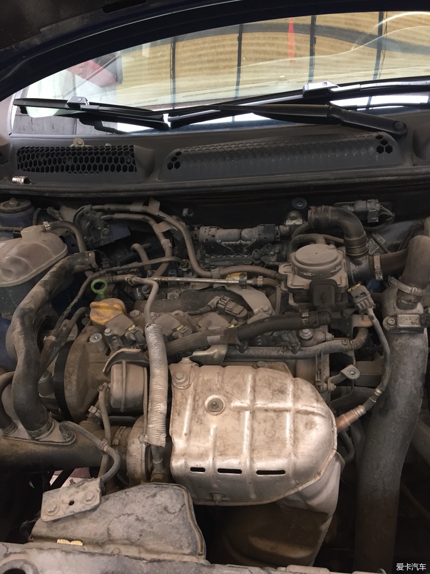

距离上次保养差不多又跑1万公里了,趁着保养件没到,就寻思着先把正时皮带、涨紧轮换了吧。朋友叫了一个修理厂的师傅去他那店子里弄,工时费180,朋友说修理厂有要贵一点,然后就开工了。
拆了发动机盖是不是很凌乱啊,貌似油气分离器有点渗油啊!
师傅说我这种车太难搞了,拆了防冻液壶、发动机下护板、右前轮、机脚。

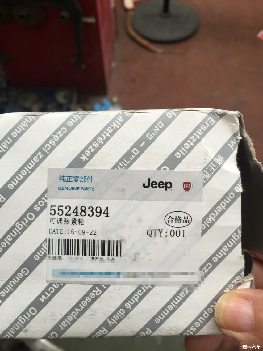

各位大神看看,是正宗货不?,拆下来的皮带看起来齿并没有什么磨损,但是把皮带弯折可以看到细细的裂纹。大家该换就换吧,换了安心。

在哪买的皮带呢
淘宝大把
