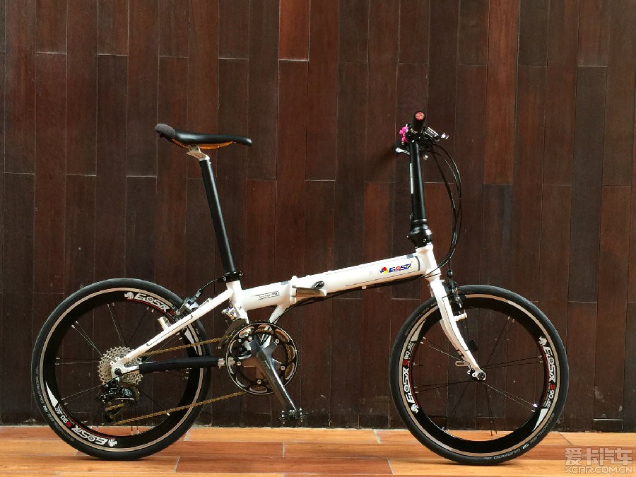

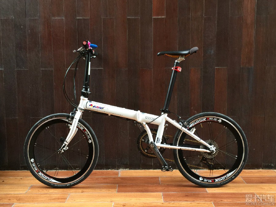

车子改好后,路试感觉良好。钢架的吸震效果灰常好,用过钢架的应该能有体会。1.1胎宽,阻力很小,基本上一路滑行过去,只有120响花鼓滋滋的声音,不捏刹车停不下来
第一楼上个完成图

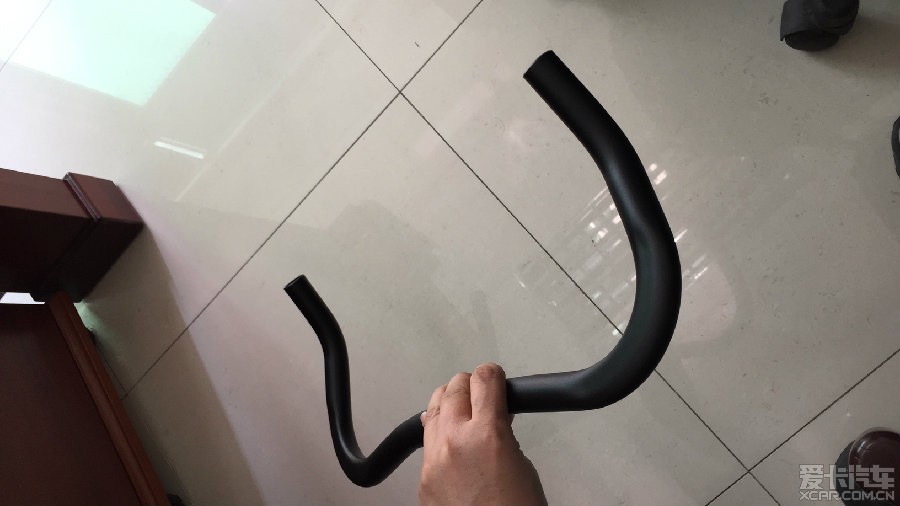

拆车 TT 公路把,改TT把需要用到公路手变,需要更换后拨、飞轮、链条,先放弃吧,又是一叠RMB

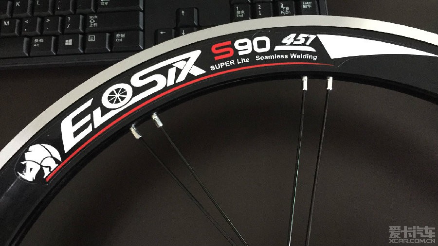

EIOSIX 451 铝大刀圈

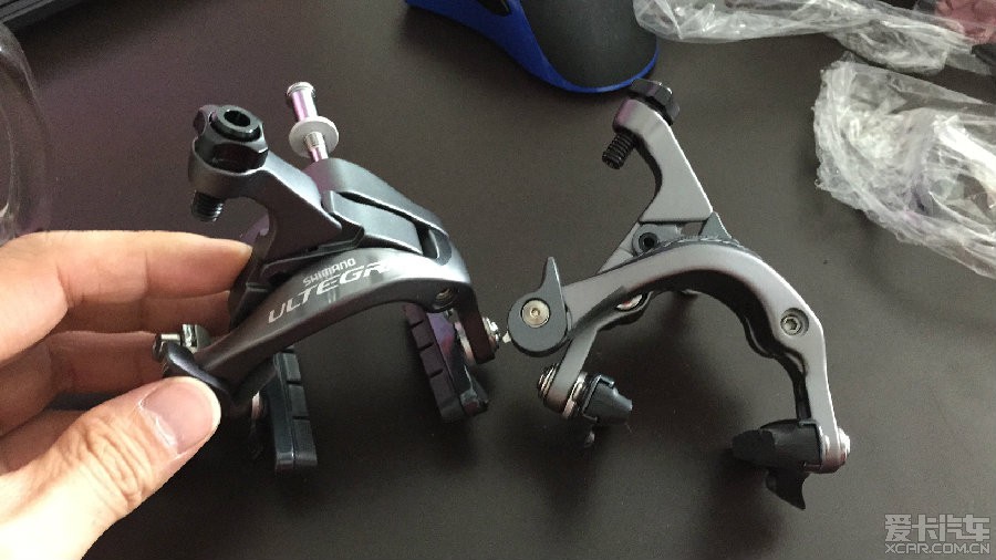

禧玛诺 6800 ULTEGRA 公路夹器

可是我觉得这样做逼格是不够的,本穷对禧玛诺的 ULTEGRA 6800 级别零件比较心仪,怎么说也是次顶级
啃了几天方便面终于筹够了项目款,夹器在盒子里

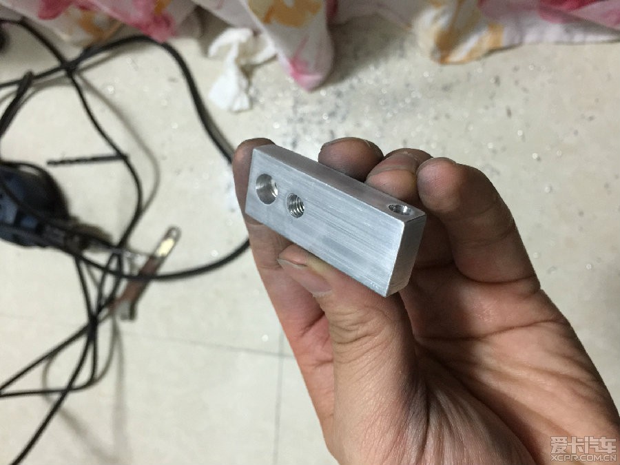

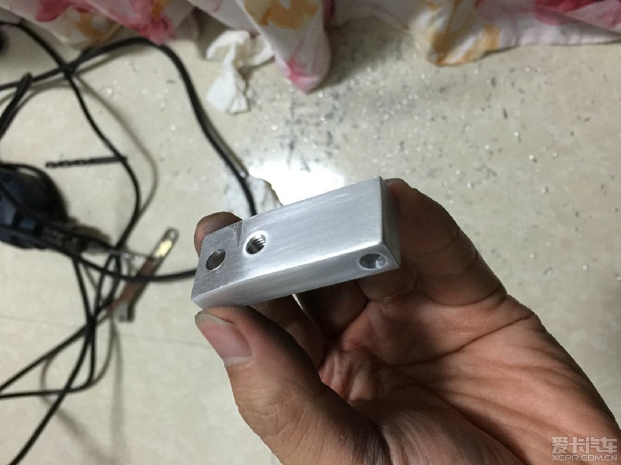

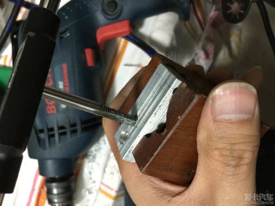

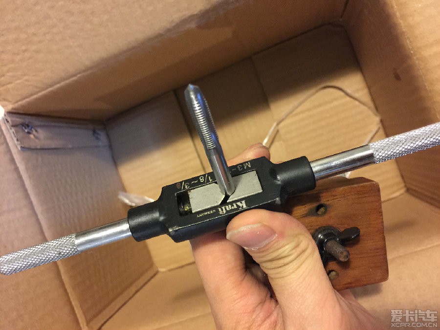

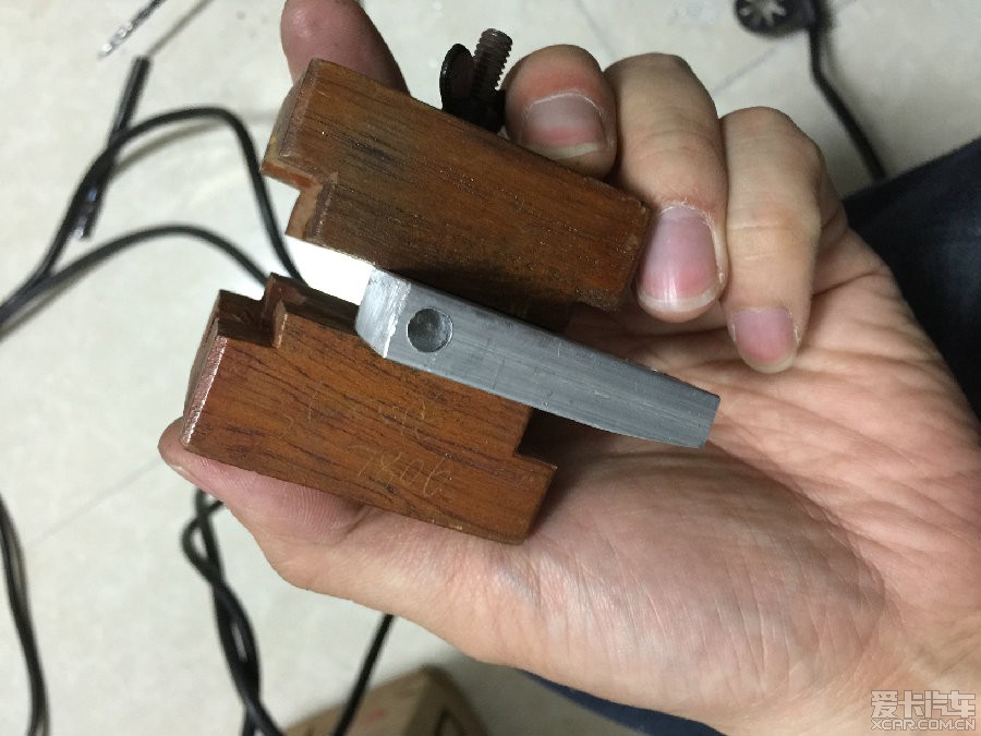

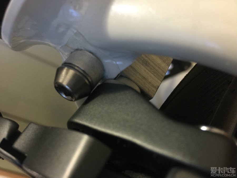

406改451 装公路夹器选用的支架是特制的,等安装的时候,发现问题严重了,根本没有空间装公路夹器。
前轮后轮都没办法....
装车架上,夹器臂不够长(别让我选其他长臂夹器,那些没逼格的东西,绝不用),装特制支架上,上顶都磨到轮胎了,自己重新做支架需要不少时间... 这让我很苦恼, 在某车手的忽悠下,还是决定自己动手。
半桶水大师 QQ:950338
发表于 2015-04-21 14:32    IP属地:未知

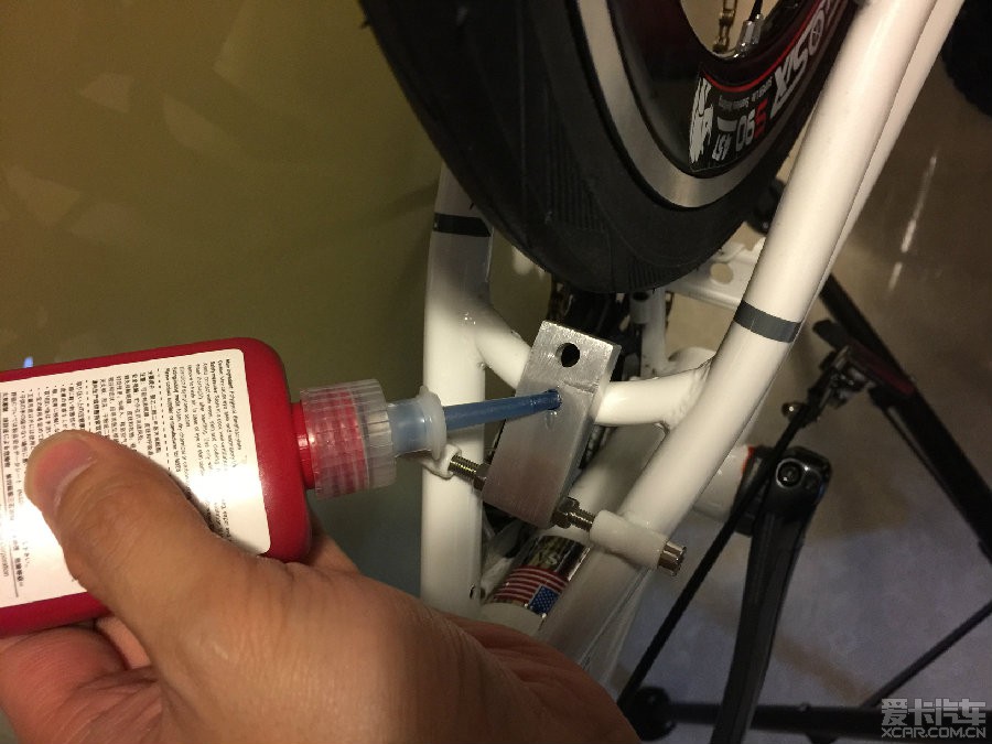

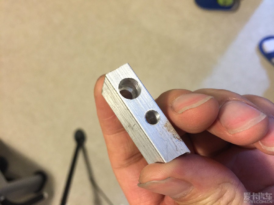

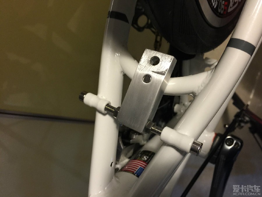

这个零件是后轮用支架,位置完全FIT到爆

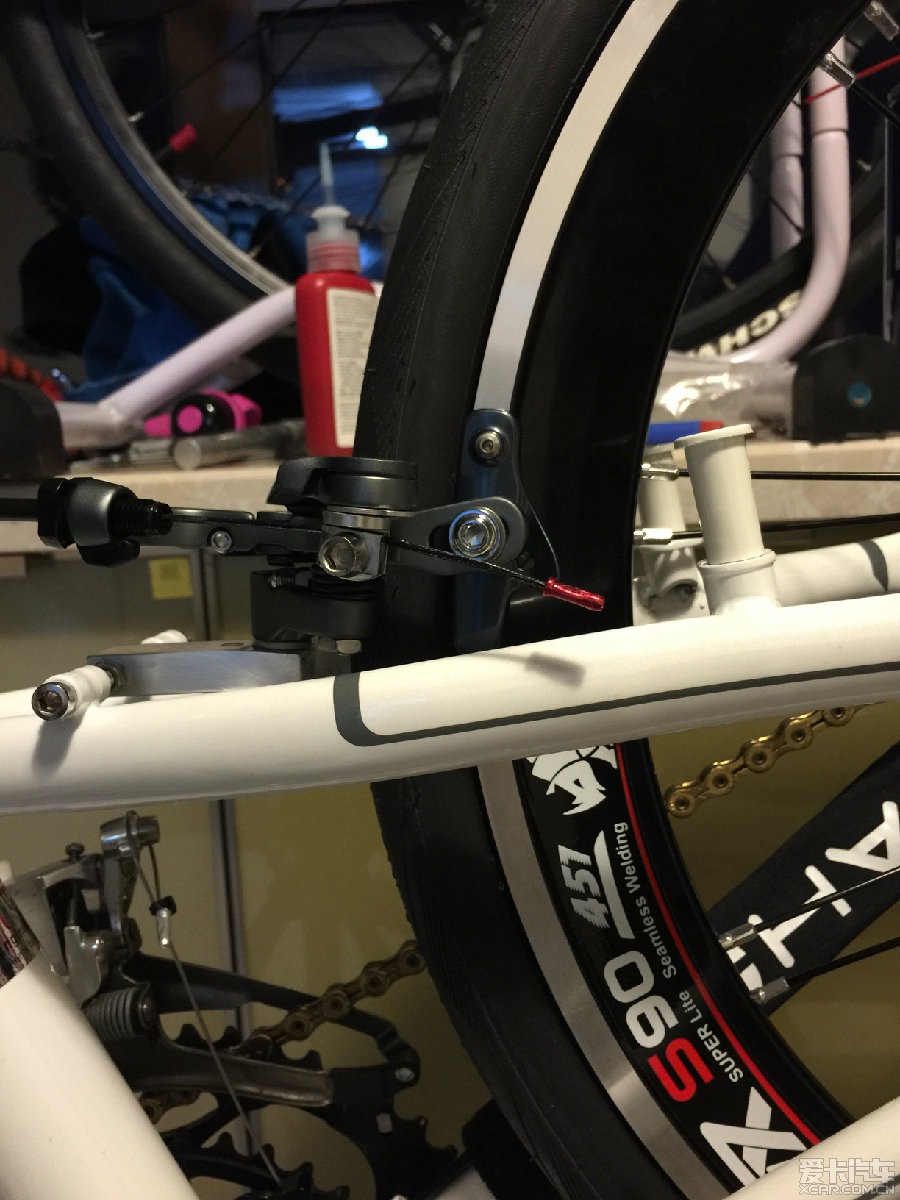

半桶水大师 QQ:950338

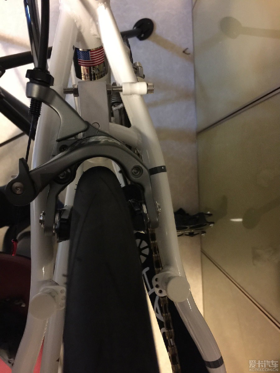

装上看看效果
自我感觉良好
半桶水大师 QQ:950338

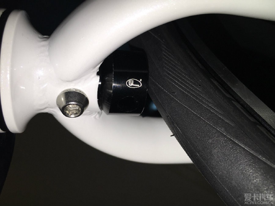

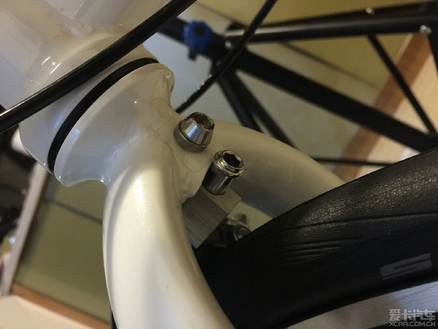

发表于 2015-04-21 14:33    IP属地:未知
前轮是这样处理的,位置刚刚好,基本没遗憾
前轮支架藏在里面,就不打磨了... ...
