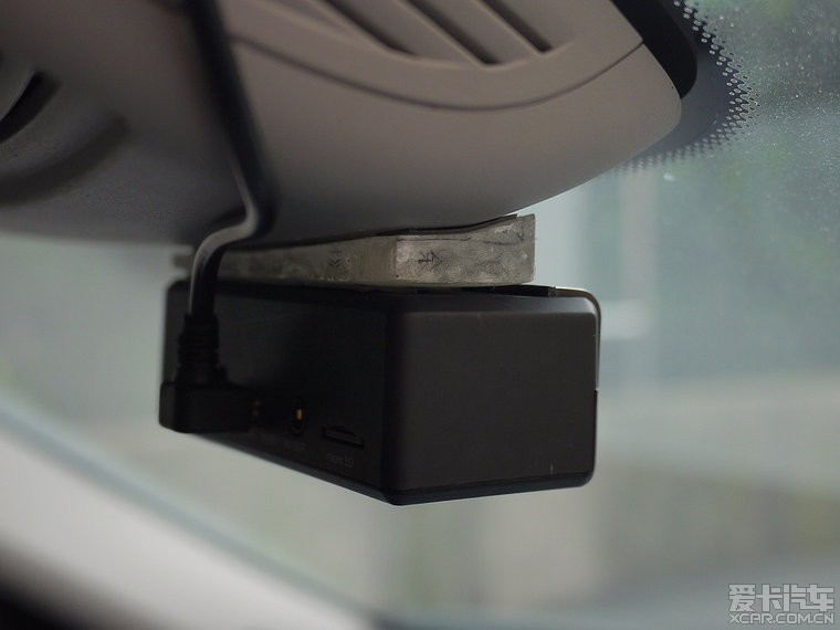

前些日子499入了papago 168,替换下用了大半年的P0。就是因为看中168的体积小,装后视镜前面不会遮挡视线。

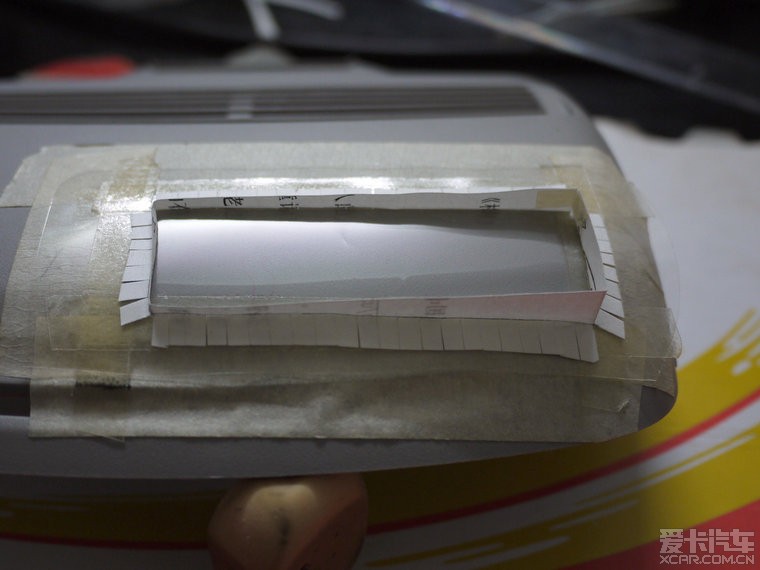

一开始只是采用3M双面胶粘在车顶塑料装饰盖上,但是出现过几次脱胶的情况后,就考虑做一个底座来更好的固定。于是,开始折腾……

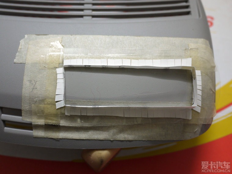

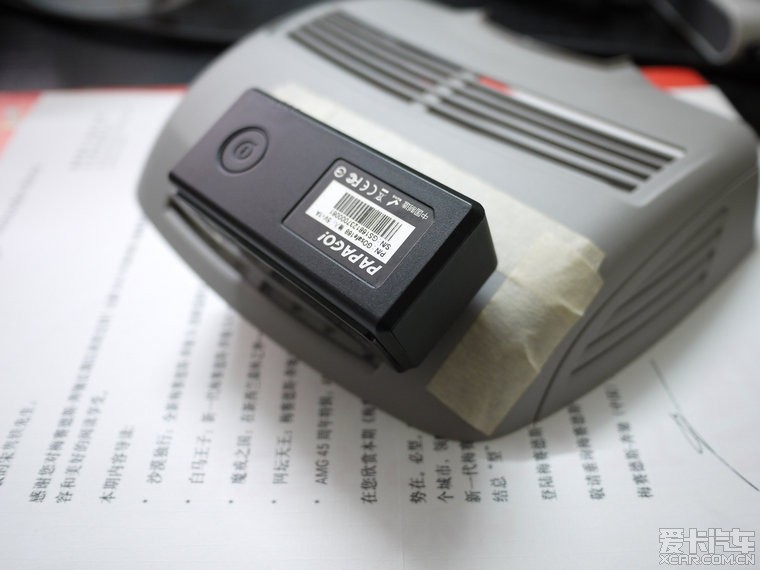

定位,美纹纸保护。

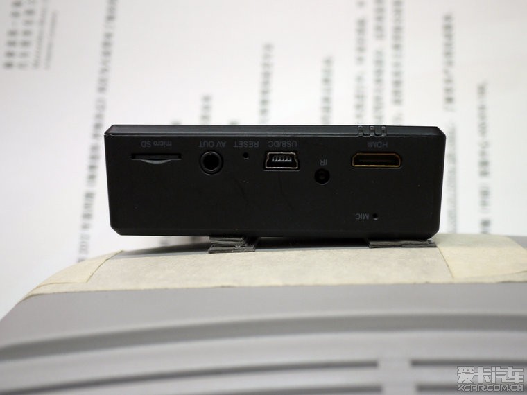

拆掉主机后,贴了一张废弃的手机膜。
相应位置粘上纸的围框。这东西很麻烦,测量+画图用了一个多小时。
多角度视图

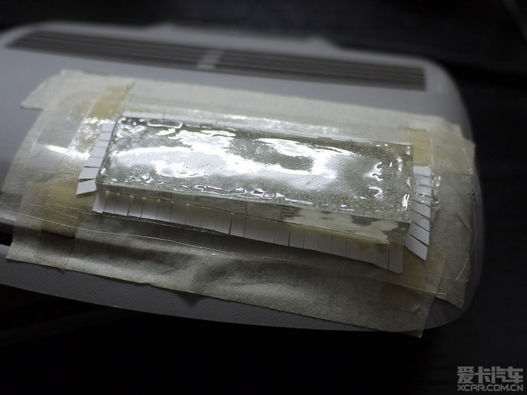

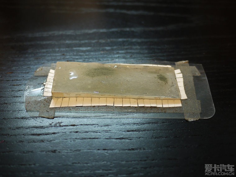

逐层往里面填环氧树脂
固化后拆下,打磨。

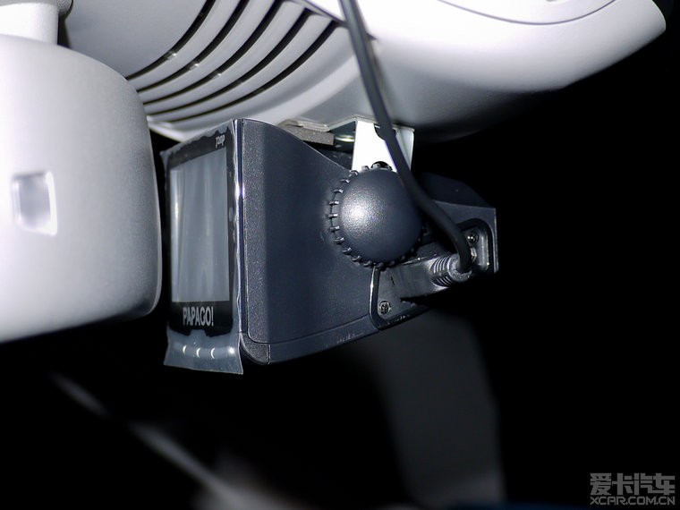

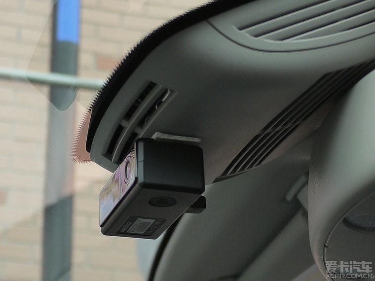

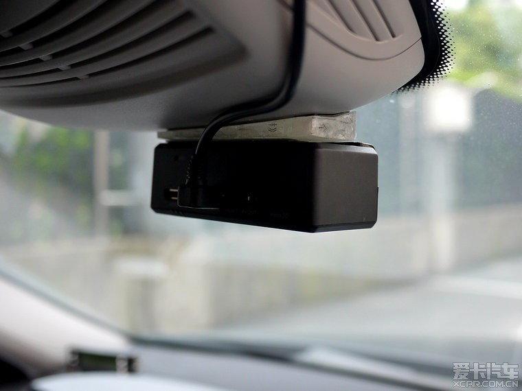

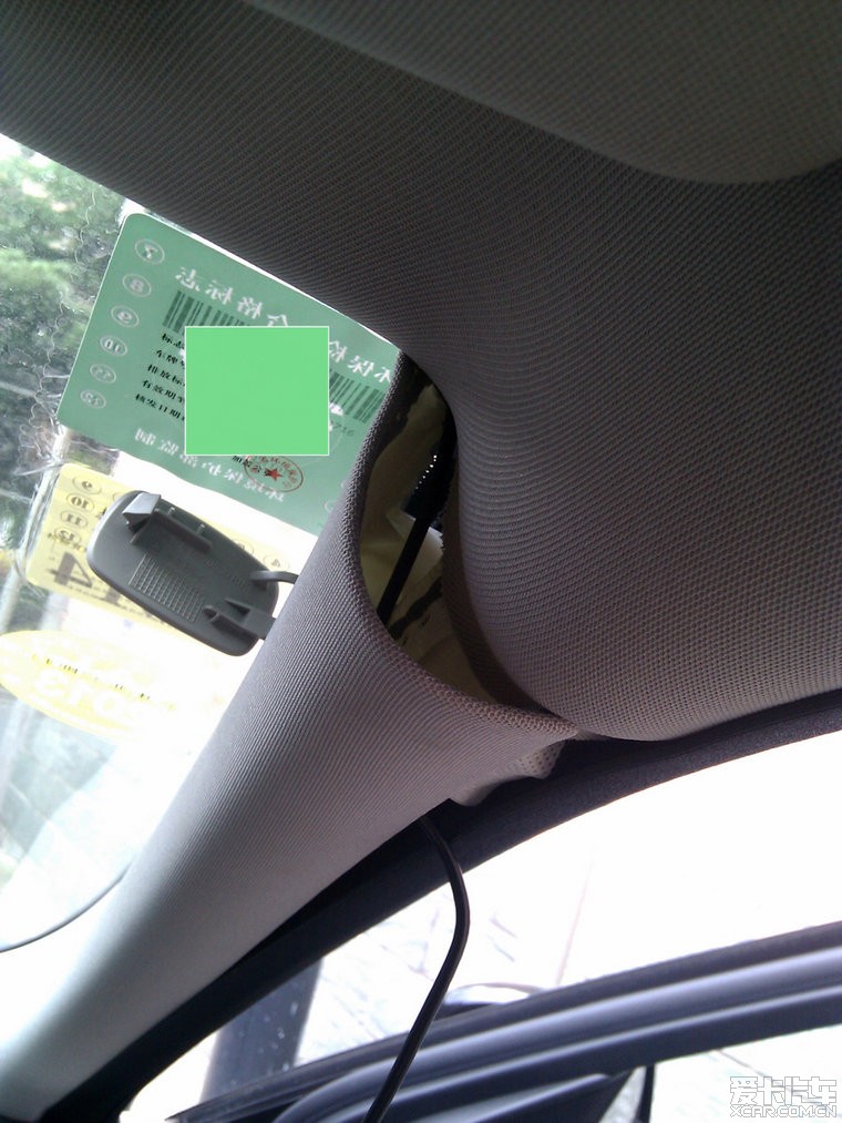

上车,多角度视图。
大致用了5、6个小时。树脂固化用了一半的时间,打磨也花了不少工夫。表面还没有喷漆装饰,以后有空再折腾。

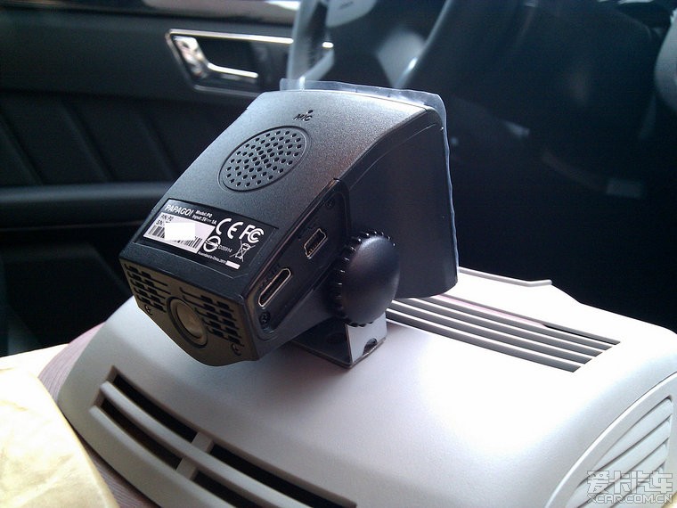

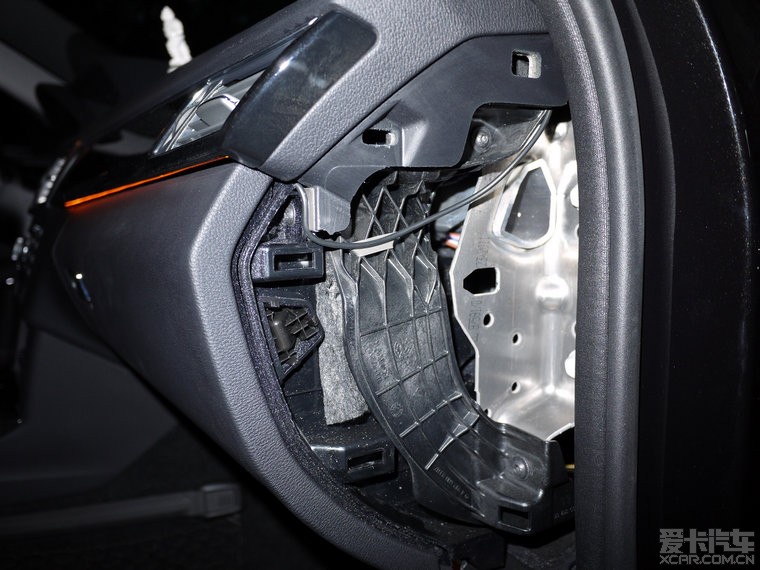

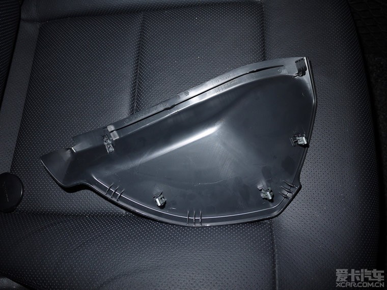

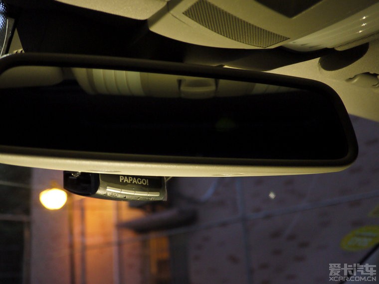

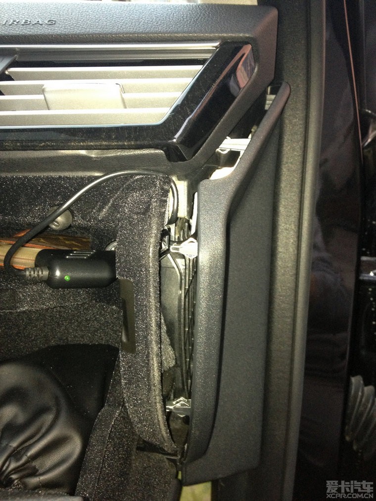

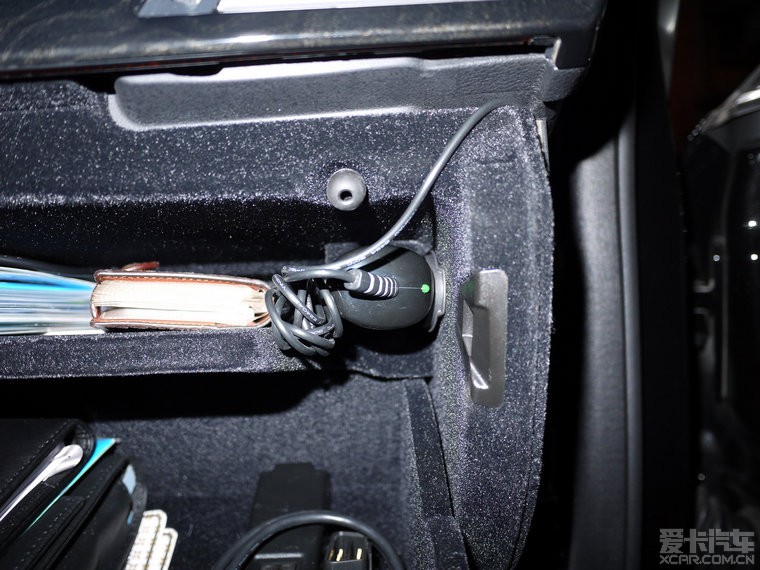

版主请收图,以前装PO的照片。
暴力拆解
抠开A柱的AIRBAG盖板,用T20梅花拧开螺母,将电源线穿过。
下面3张图是PO的安装效果图。
