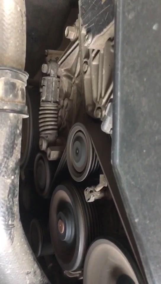

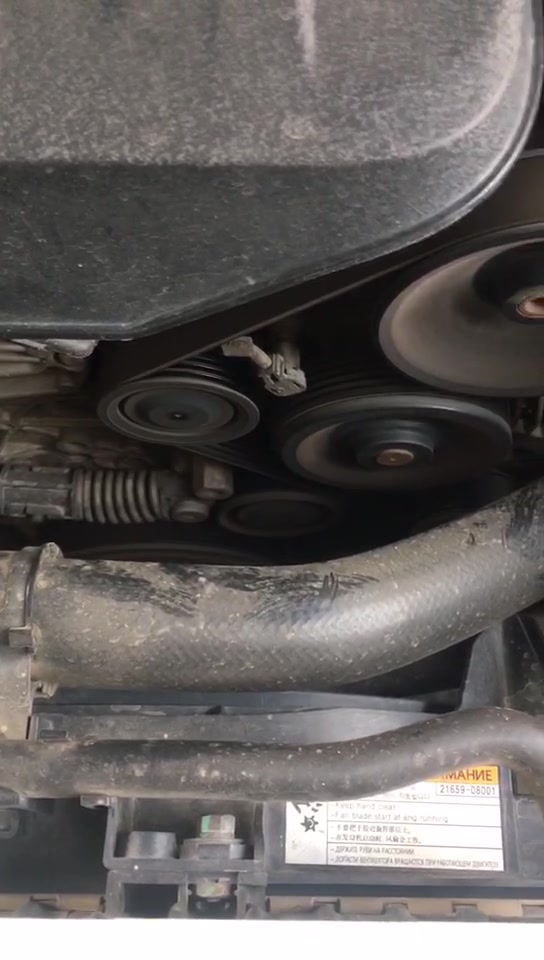

最近感觉龙车噪声有点大,是不是正时皮带要换了,公里数大概13万多一点,今天淘宝买了根,之前没有换过,请教万能的龙友,有经验的兄弟指教下。附视频请有经验兄弟听下,是不是正时皮带到极限发出的噪声。谢谢万能的龙友。
淘宝一根原装皮带200元,换好看了下张紧器頂销位置还是原位置,换下旧皮带橡胶一点都没老化,估计老皮带再跑个15万公里没有问题。6万公里更换纯粹噱头。
换了根新皮带,感觉没啥区别,听听隔壁家大通车也是这种声音。
这是换下来的曲轴皮带轮,己严重松旷,其实两年前嗓声大,就是这个轮子问题,到最后轮子处由于松旷麻擦都冒烟了才发现轮子坏了,最后开到汽修厂几公里声音响得吓人,响声像严重的敲缸声,由于知道问题所在,才敢开。
这是更换好曲轴皮带轮后的声音,由于原来的曲轴皮带轮严重松旷产生偏心,这么大质量的皮带轮运转起来像个振动机,车内方向盘抖动严重,由于抖动后窗玻璃门吱吱麻擦声也很讨厌,换了新轮后一切嗓音及抖动都没了,其本恢复到新车状态,其间换过皮带,其实是浪费,现在还用原车皮带估计再跑10万公里没问题,皮带涨紧器如果不保养的话14万公里左右也得更换,主要是衬套内缺油进水生锈造成活动性能差引起涨紧力不足皮带跑偏麻损。

更换皮带用19梅花扳压缩张紧器,听到‘’嘎‘’的声音,张紧器压缩到底,这时保持压缩就可以取下旧皮带,新皮带走向小技巧,有槽的一面带在有槽的轮子,没槽的一面压平轮上面,最后检查下走向是不是和小苕~思密达发的那个发动机实物图是否一样就可以了。

听声音曲轴皮带轮已损坏
是的,我到今天才发现,之前发现曲轴皮带轮外侧有很多铁锈没在意,这几天声音越来越大了,特别是加油门是更明显,一直找不到故障点,打了空调更明显,今天打开机盖开了空调仔细观察,发现曲轴皮带轮都冒烟了,上网查了下新款皮带轮带缓冲橡胶的,是橡胶老化引起的。
