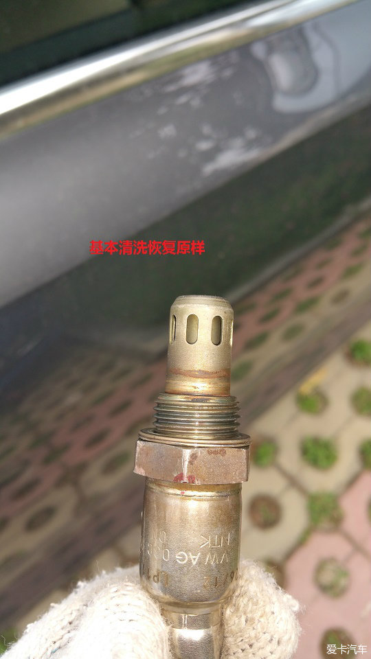

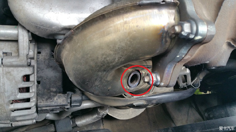

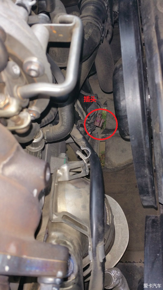

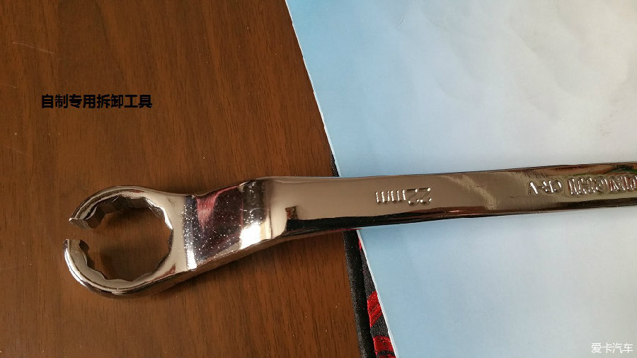

2012年速腾1.4T,五万公里,近期油耗高,发动机故障灯报警,5053检查为氧传感器1无信号,清除故障码后过几天又报警。只有换氧传感器或清洗,网上很多人用洁厕剂清洗,但根据自己用洁厕剂清洗卫生间铁质下水道盖一段时间后腐蚀的情况看,感觉是饮鸩止渴,还是用相对安全的节气门清洗剂及香蕉水。清洗后未出现故障码,应该可管一段时间了,问题解决。

动力感觉不太明显,但油耗是恢复正常了,至少在怠速时原来瞬时油耗在0.8左右,清洗后在0.5-0.6左右。
