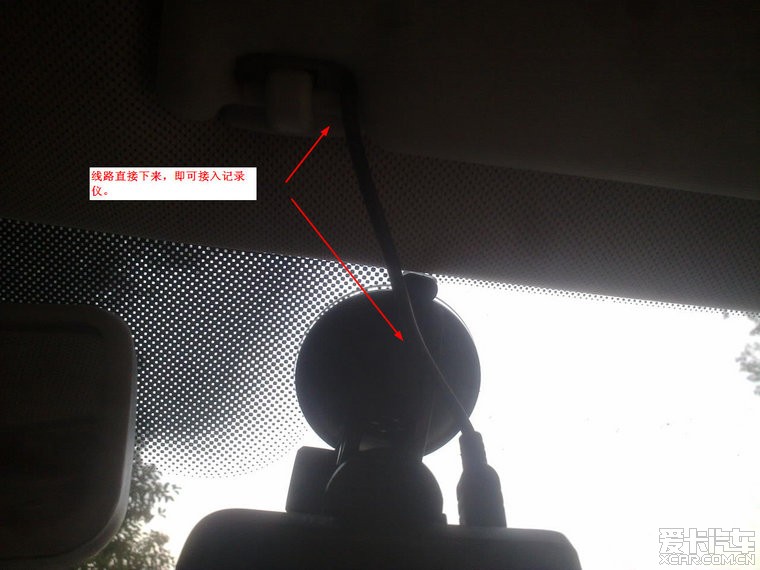

1:线路走在副驾驶上边遮阳板,和前边杂物盒下方,红色区域内。
2:

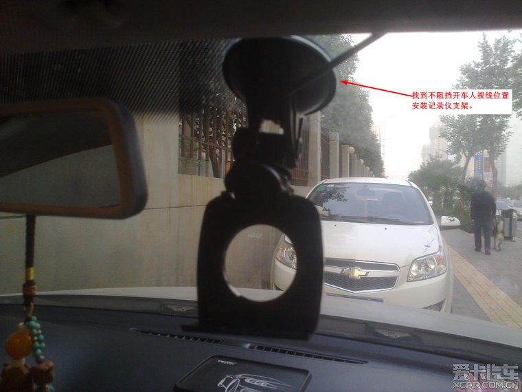

先把线大概比一比用的长度,安装好记录仪支架,一定选择不影响驾驶人员视线位置尤为重要,另外还需调整记录仪前车景象范围,最好前面有个车做模特这样好调整记录仪影像。

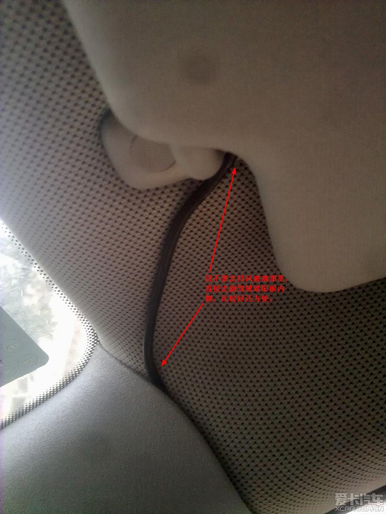

线路直接走遮阳板比较好,有些走的是前档挡风玻璃接缝处,自己装时遮阳板这里更为合适,线路不会暴晒,也不挤压,更方便快捷。
