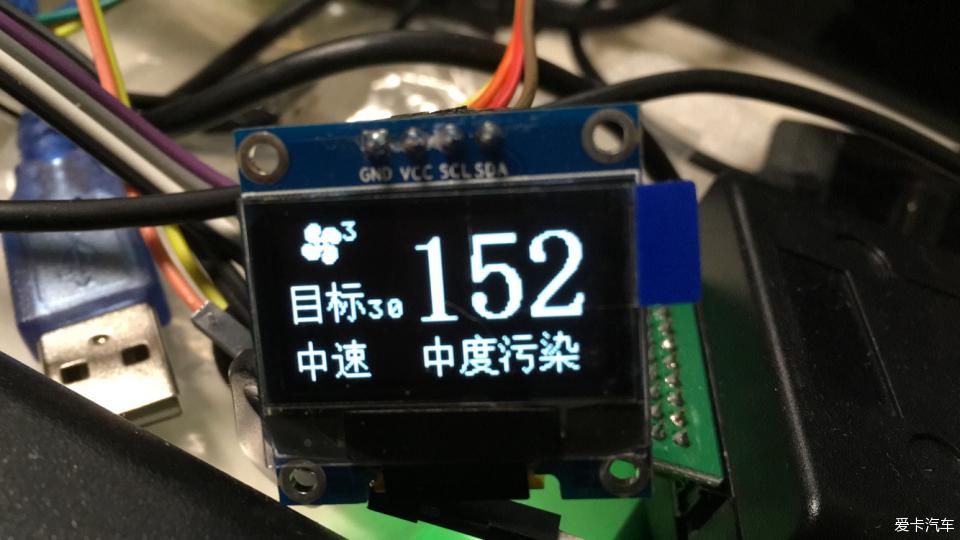

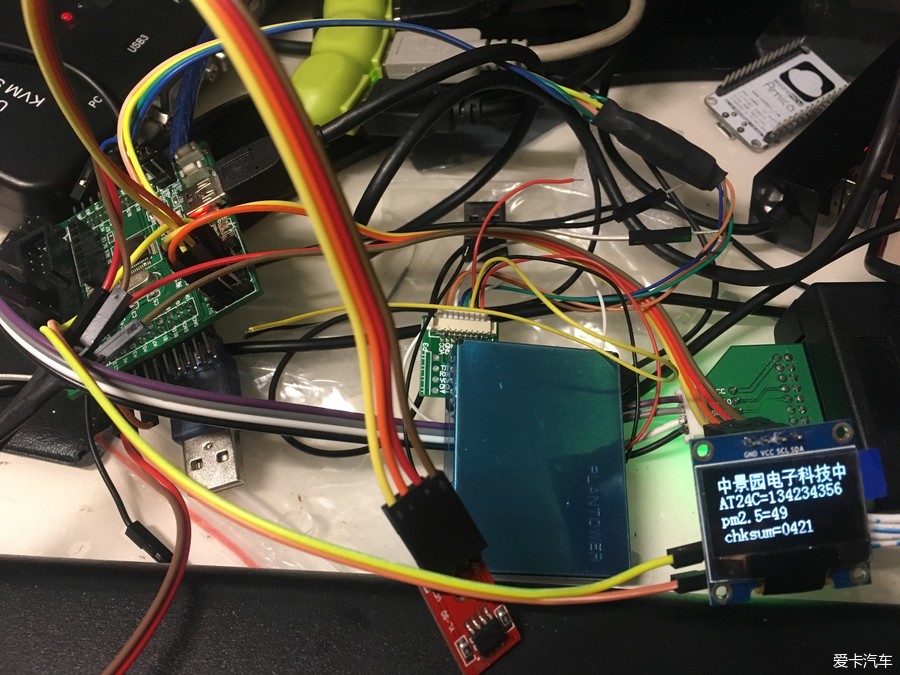

距离第一版ffu控制器开发已经快一年了。然后开春就开始忙娃娃升学的事情一直到暑假,后期也是杂七杂八事情,各种耽误,自己也被拖懒了。没有继续更新原来的帖子。
第一版红外线版本经过一年的测试,最担心的事情还是出现了,红外线的传感器始终不稳定,运行一段时间就需要校准,基本丧失了可用性。于是前阵开始决定开发第二版激光传感器版本。前期做了大部分的准备工作,包括单片机选型,程序验证性开发,各种配件选型,电路图绘制,pcb绘制等等。
现在将开发目标和内容罗列一下。
1、单片机升级到更高级的版本,拥有更多的内存和硬件资源。
2、增加了一块微型OLED显示屏,可以显示污染指等等数据。
3、预留了WIFI芯片接口,方便后期进行物联控制。
4、采用攀藤激光传感器,不再纠结传感器精度问题(原来再这个上面消耗太多无用功了,最后证明采用红外线是失败的)
5、原有ffu交流电机平滑调速驱动功能运行结果非常好,调速效果平滑静音。后期只需要针对激光传感器进行调速优化。
6、根据小刀建议增加了保险管和压敏电阻保护电路,进出线换成的3进3出。

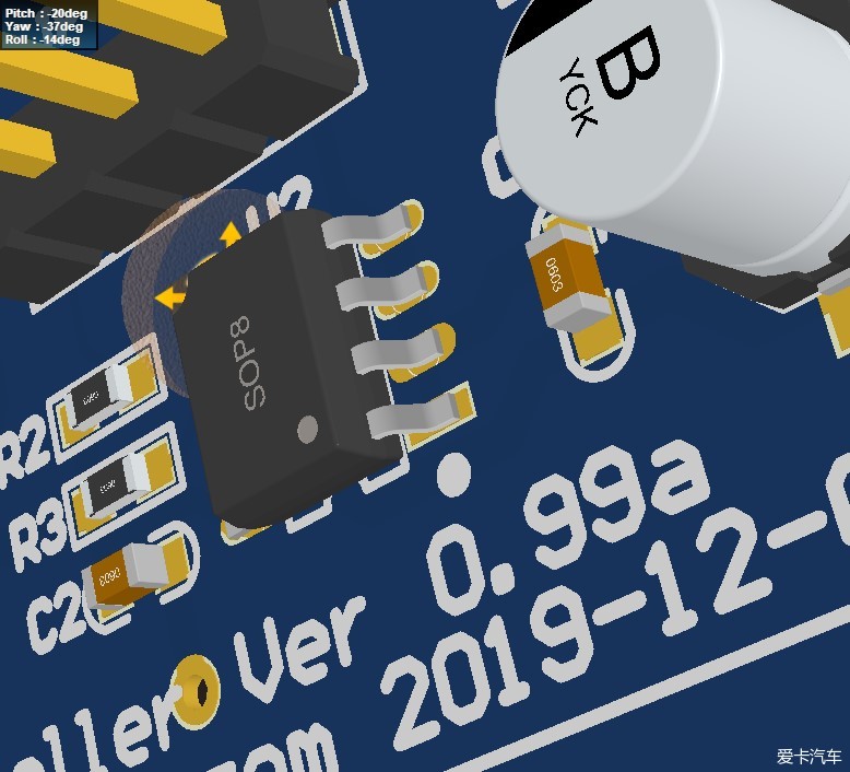

PCB绘制已经基本完成,争取这个周末能发到厂家进行打样制作,然后就可以开始装备调试软件了。以下是后期更新

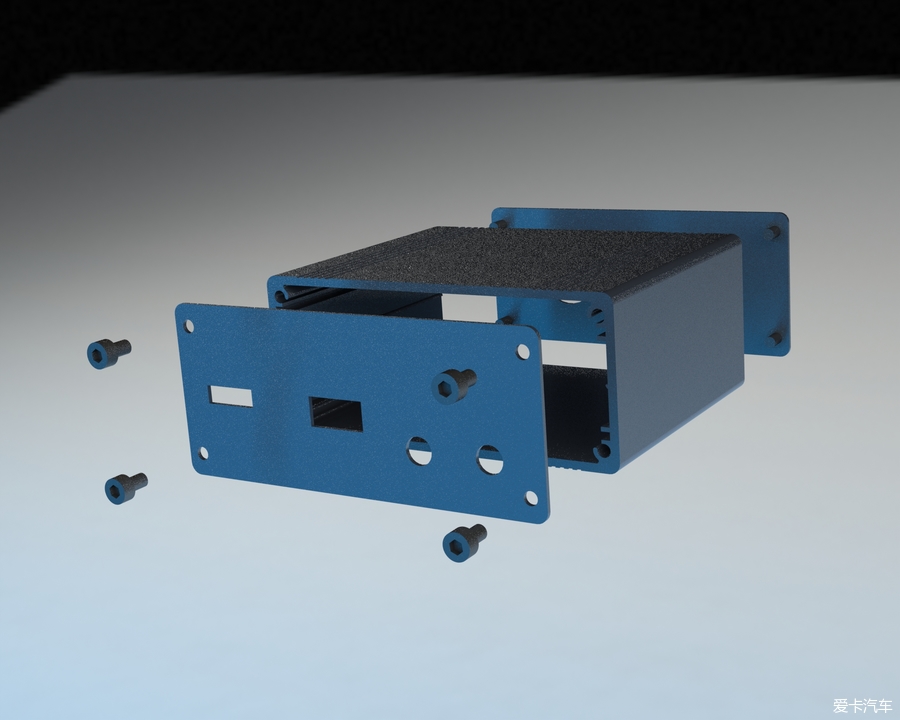

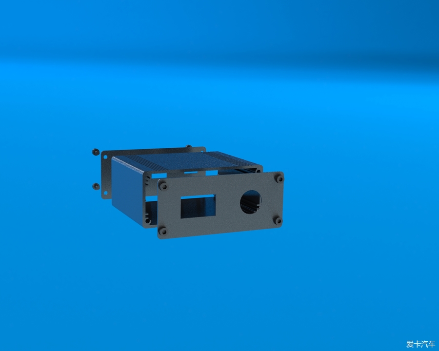

铝合金外壳定做。对pcb进行了部分修改。初步设计了主显示界面。
------------------------------------------ 2018-12-03 分割线-------------------------------------------
最新版pcb发往jlc进行出版,附带贴片部分零件。
绘制了铝合金外壳尺寸与效果图。
------------------------------------------ 2018-11-30 分割线-------------------------------------------
PCB样本3D展示
