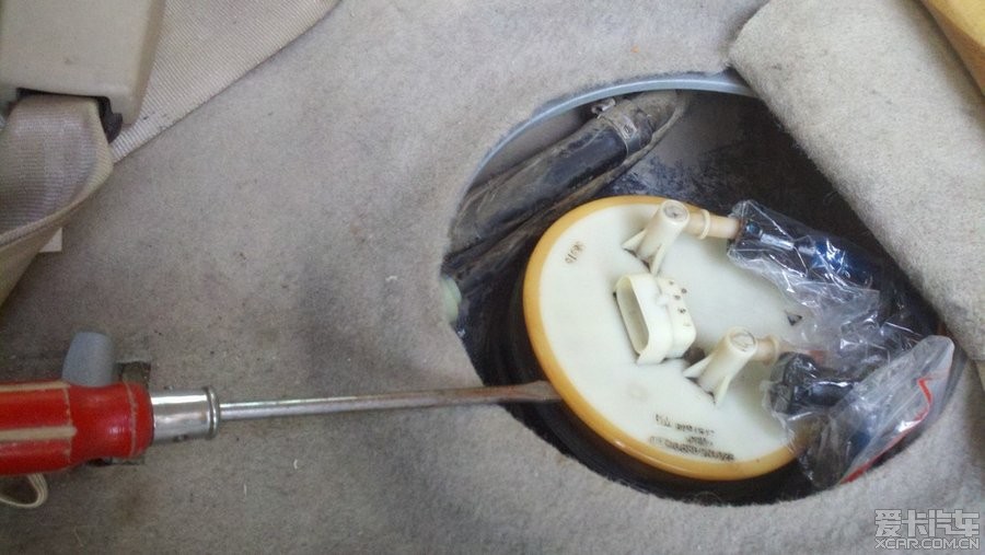

开了8年多快12万公里了,预计以后不会再有同样的8年了,还是先换了吧,至少换下原车的还可做备份。汽配城160元买了个博世通用汽油泵,接口只有前面一圈凸起,不像原车有几道倒刺一样的由大变小的接头,先拆油箱相对简单
把油泵连同橡胶垫圈一同取下,然后一顿乱拆,能取下的都取下,手电网油箱一照,还比较干净,就是有两片锡箔,可能是加添加剂时把封口也加进去了,用止血钳夹出来。开了8年,这么干净说明西安市的油还是挺干净的,滤网上没杂质,但还是用化油器清洗剂喷了一下;滤网非常细,真怀疑汽油滤清器是否还有用,杂质根本到不了汽油滤清器那里,怪不得我以前锯开汽油滤清器里面啥杂质都没找到,以后不换汽油滤清器了。

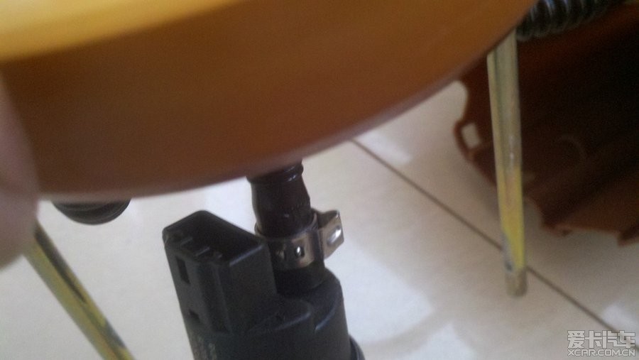

先上个卡子,是卖汽油泵的老板送的两个,只用一个,这个后面把我折腾苦了
再烧一壶开水,对这塑料管子接口处很前面一样浇,然后把新油泵插进去,一插就好,然后紧卡子,本来这个卡子用老虎钳一夹就应该好(我觉得),真夹的时候有点夹不动,后来把钳子一边放窗台,一边用全身力气压,还用榔头敲钳子的一边,终于动了,但又滑了,折腾半天好不容易稍微卡紧了一点,但用钳子夹住转还是可以转动,算了,就这样吧,那个塑料管冷却之后本来也很紧
