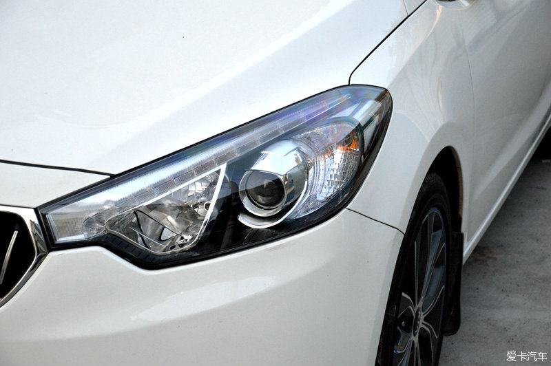

这么犀利的大灯出现在小三身上,这搭配,销魂啊!

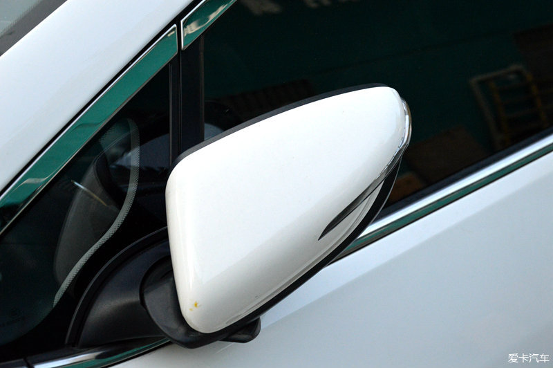

自动折叠的后视镜,绝对的装逼利器,不过在通过狭窄的地方的时候,按一下按键,收起后视镜还是很方便的。

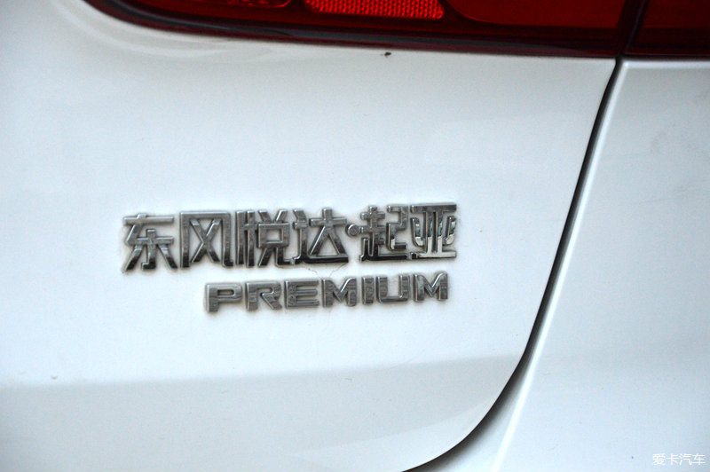

P版的身份标志。

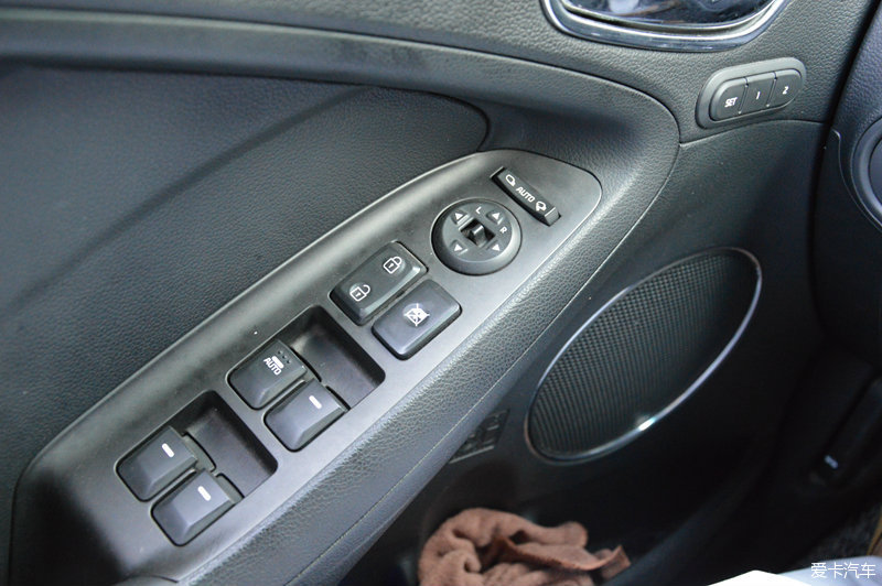

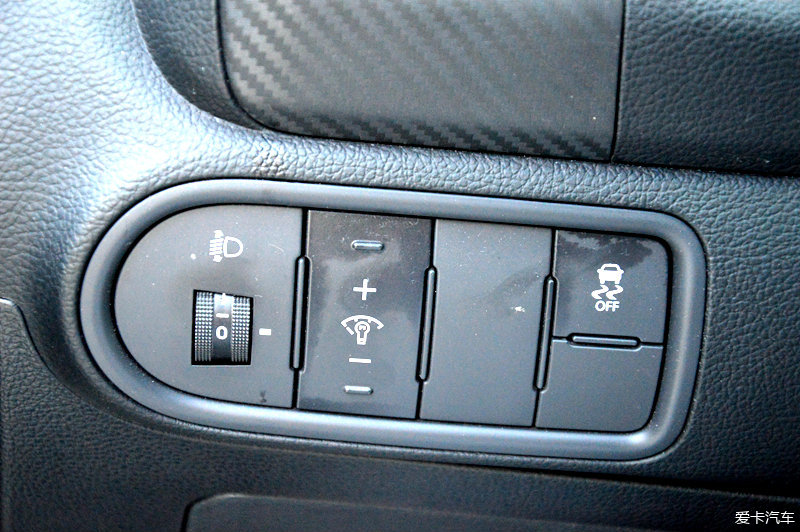

驾驶位控制按钮,起亚有点不厚道了,1.6顶配的车也只有驾驶侧才有一键升窗。最上方的是自动折叠后视镜的按钮。

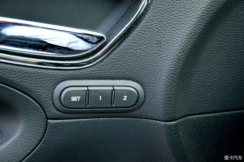

座椅记忆控制。这个功能非常实用,媳妇和我两人开车在也不用纠结座椅的调教了。按一个按钮搞定。
大灯高度调节,只能挑近光的。仪表盘亮度调节,貌似是车都有。ESP车身稳定系统,这个非常重要,在关键的时刻能救命,不过我不想有机会启用它,毕竟 ,好好开车才是最安全的,这毕竟是锦上添花的作用。

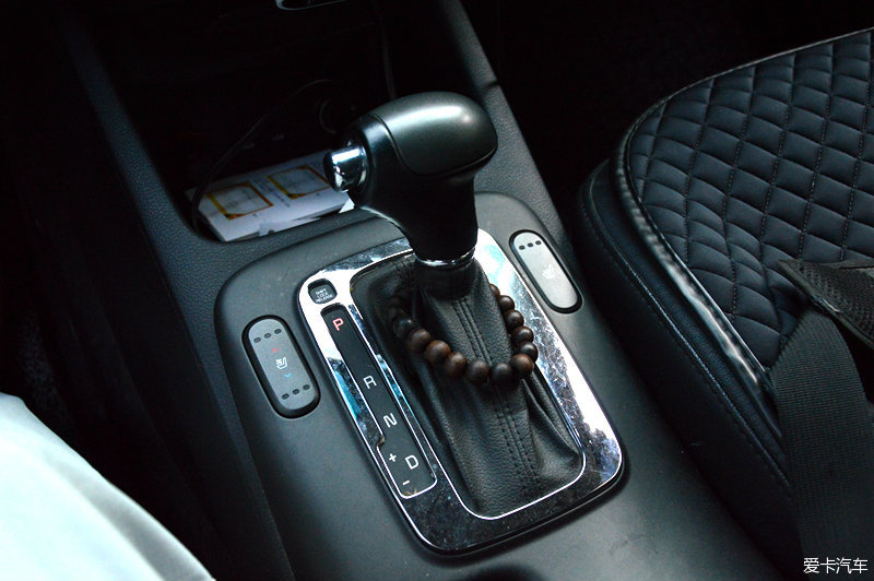

六档手自一体变速箱,自己贴的装饰,现在想想还是原来的好有点山寨的感觉。三退二档的顿挫感依然强烈,不知道大家怎么解决。清楚记忆过不了多久有出现,头疼。

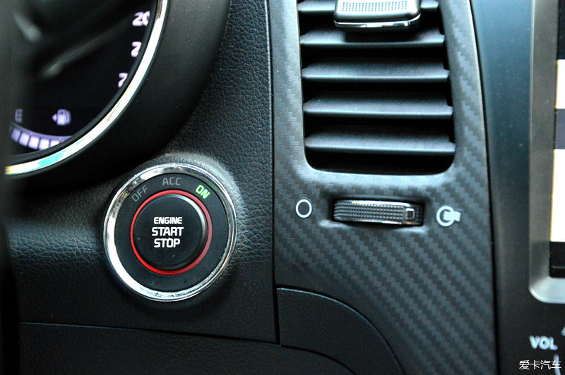

一键启动,很实用啊。现在我开车钥匙从来就不拿出来,是不是非常酷。

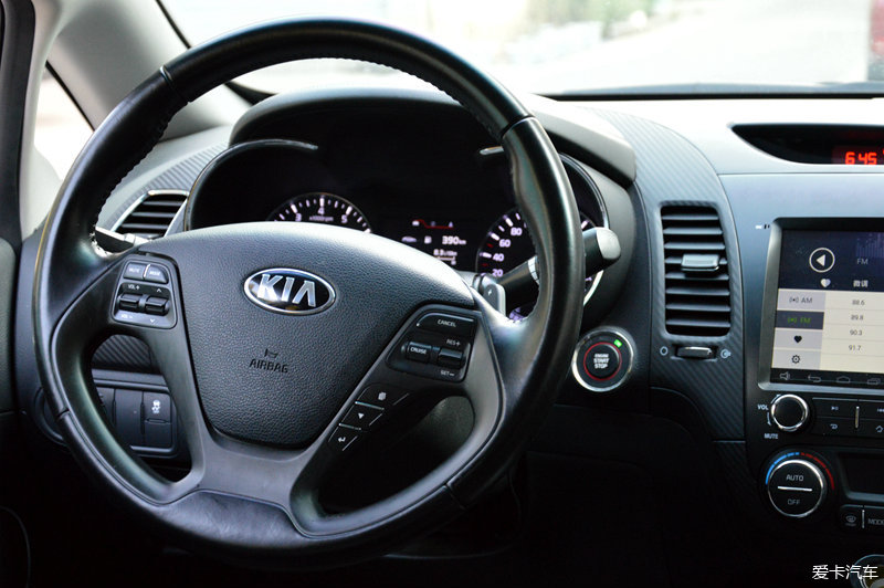

多功能的方向盘。又的吐槽起亚。加两个蓝牙接听挂断按钮成本就会很高吗?还顶配!定速巡航在高速路上还是很爽的,解放了右脚。

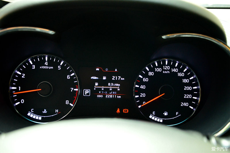

大爱的仪表盘,无视我的公里数。

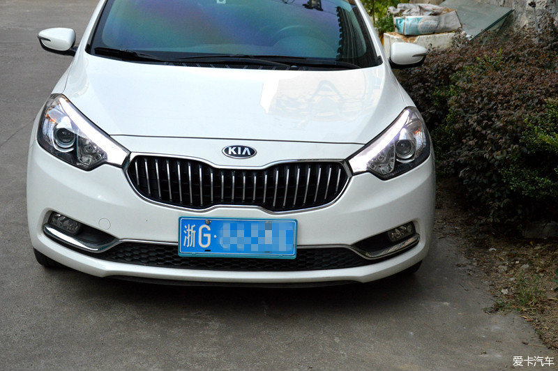

我最喜欢的前日行灯和LED后尾灯,是不是很酷?小三这日行灯也太张扬了,在路上,就凭这个,回头率超高,不知道有多少人是被她征服滴,我估计不少。

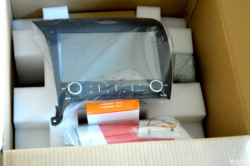

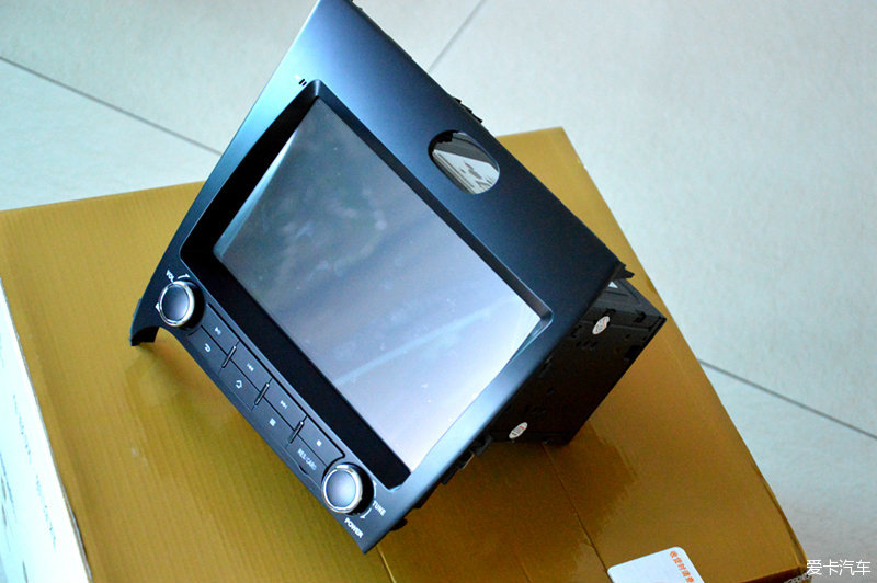

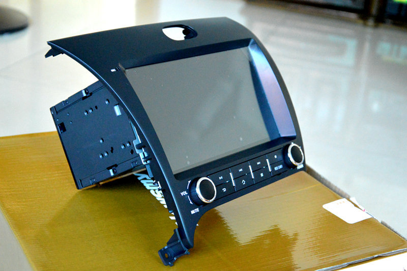

终于,揭开了我又一个小三的神秘面纱。她静静地躺在那里等我......9英寸的1024*600分辨率的屏幕目前在导航业界来说,绝对是旗舰配置。

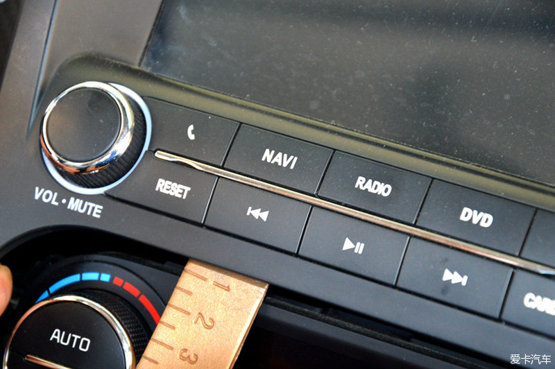

和pad1相比,起亚k.3的pad3取消了DVD,这我是赞成的,现在的社会,基本上没有人听CD,看DVD了吧,有了安卓系统,一切皆有可能,随便下载个播放器,无损音乐效果不输CD,高清的电影mv比DVD更清晰。少了DVD,使得屏幕的尺寸在pad1八寸的基础上进一步扩大到九寸,一个字——爽!

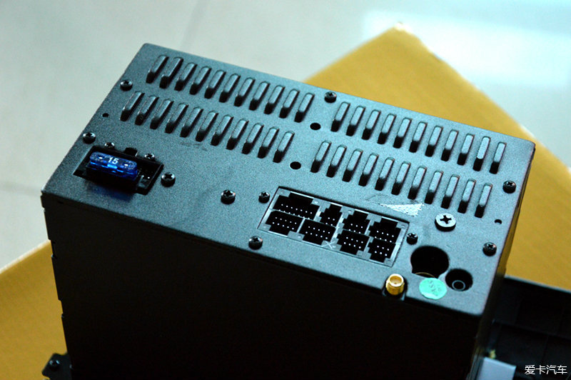

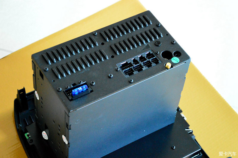

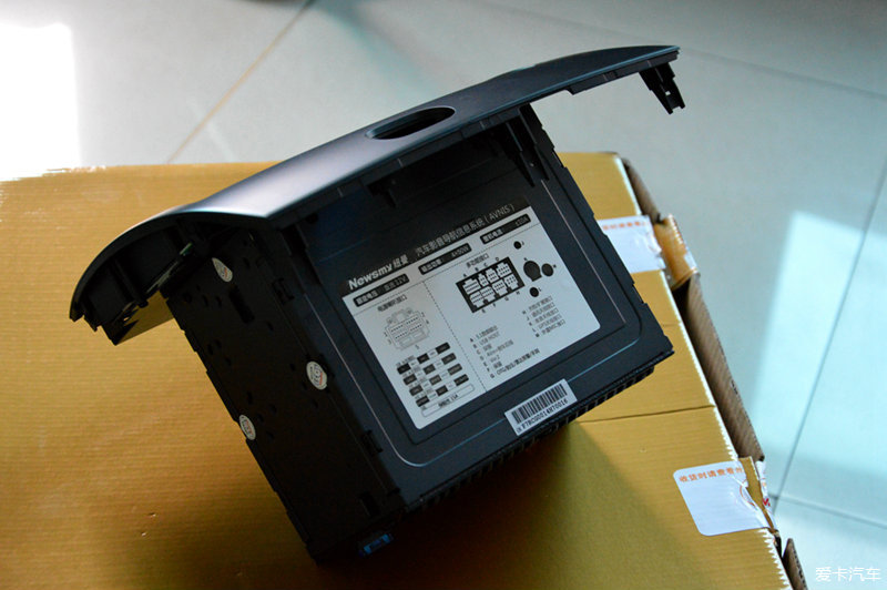

后排个种接线口,呵呵,和我的原来导航相匹配,省我不小功夫,和pad1相比,少了风扇(应该是取消了DVD光驱,整体发热量明显减小了,用不着风扇)多了一个外接麦克风插孔。做工一如既往的好,没有粗糙的感觉。
各个插孔都有名词解释,什么用,怎么接线,就算你是小白也会安装。其实个个插孔的形状不一,只要插进去,就不会错。

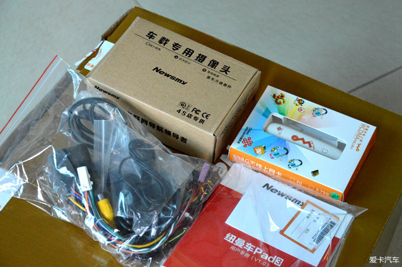

纽曼车pad3的配件全家福。哇,3G无线网卡,还送我倒车高清摄像头,刚好,我的摄像头这几天感觉比较模糊了,好像是进水了。

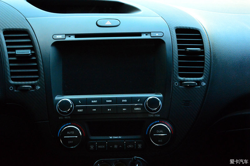

这是我原来的导航,要退休了,来张纪念。八寸屏幕和800*480的分辨率现在赶不上潮流啦。

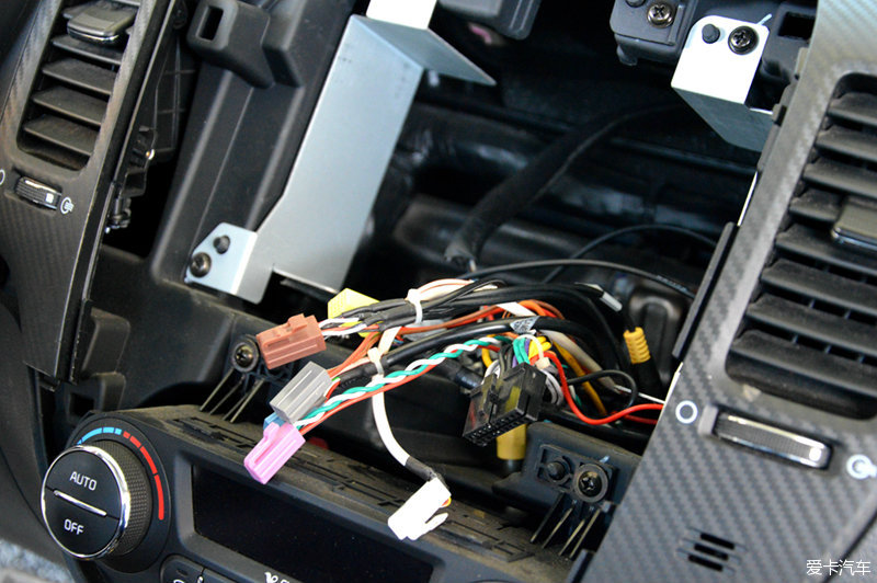

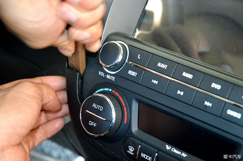

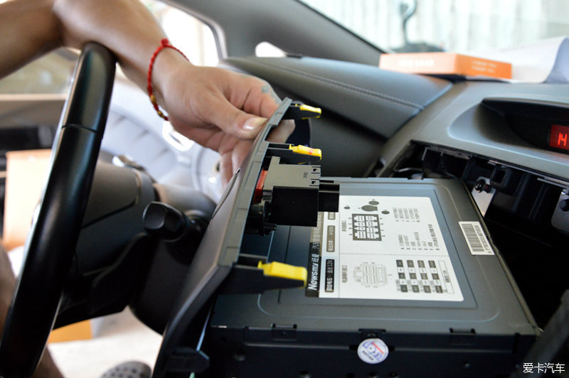

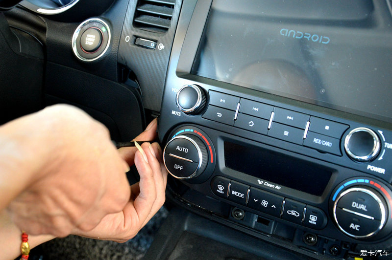

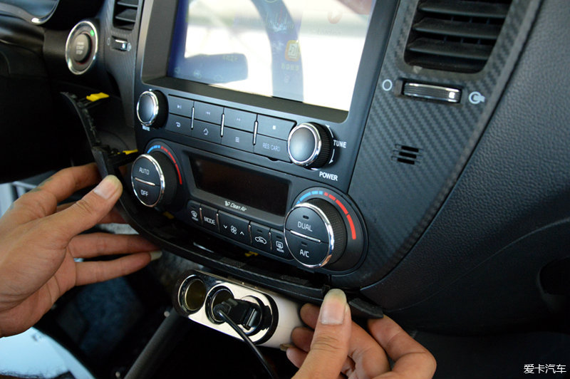

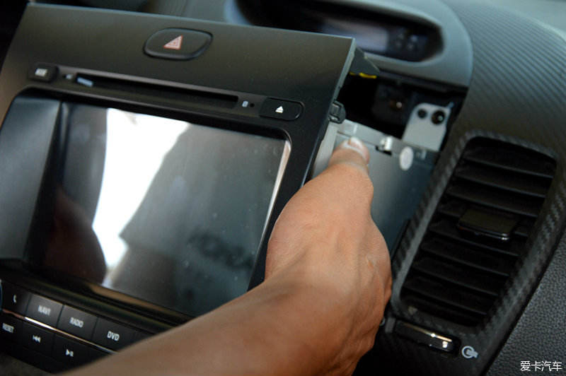

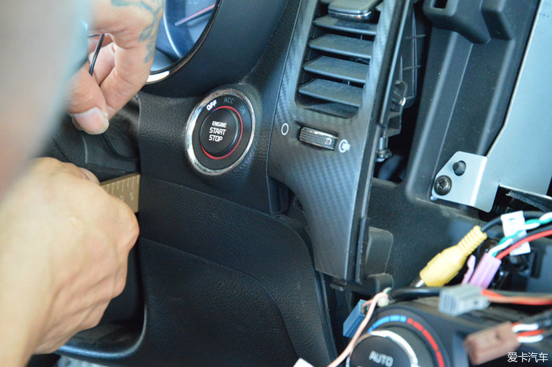

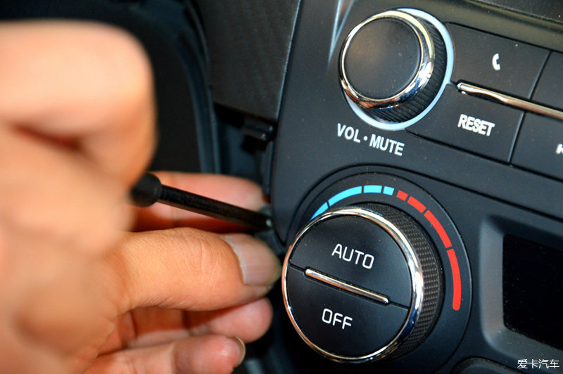

准备就绪,开工换导航。由于我要动手拆,这个拍照的任务就交给小舅子了,谁叫咱们是亲戚呢。首先,用胶刀将空调下方的装饰条轻轻撬开。
撬开装饰条后,轻轻的将装饰条用浮力向外取出,注意,轻轻地,不要搞坏装饰条。
在空调开关位置处有一个固定面板的螺丝,拧开它。
在用胶刀撬松导航,轻轻地往外拉,导航就出来啦。
胆大,心细,力巧,其实拆导航还是比较简单的。

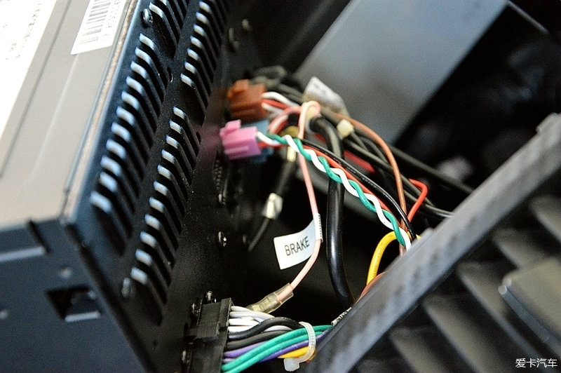

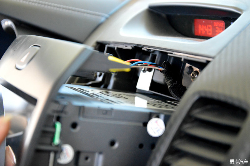

拔掉原来导航的尾部的所有接线,额,好多的线啊,我头都晕了。前面说了,不要担心线会插错,纽曼导航的各条接线都有特定的接口,不对你也插不进去。别忘了应急双跳灯的线,要慢慢拆,这里最难的我看就是拆这个。

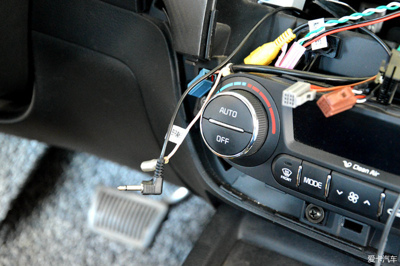

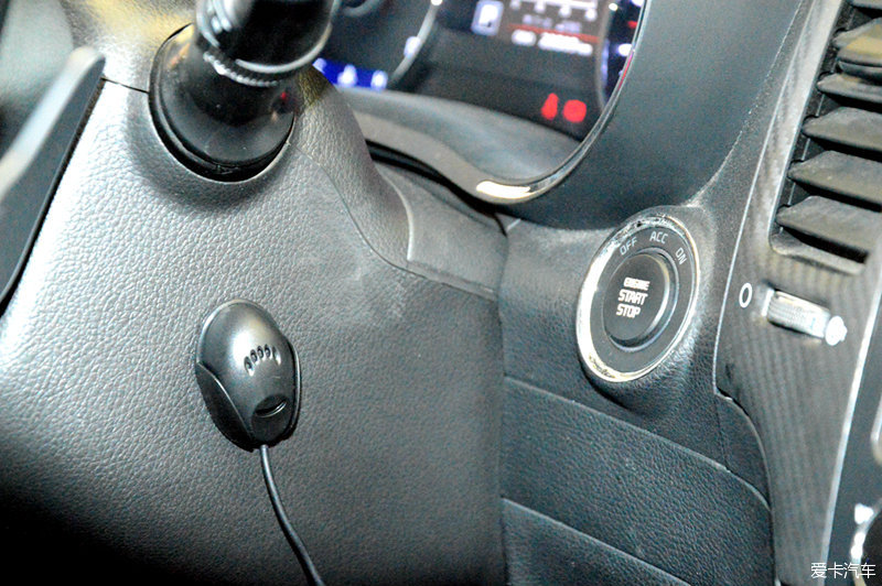

由于pad3多了一个麦克风接口,所以我只要增加一根线就可以了,其他的GPS天线,倒车影像线就用以前的了。穿线过程就不说了,我是从方向盘下方穿入真空的,我准备吧麦克风固定在方向盘下方一点,距离主驾位置应该这里最好。
插好各条线,各就各位,不用担心会搞错。
将原来导航上的各个卡扣拆下装上。

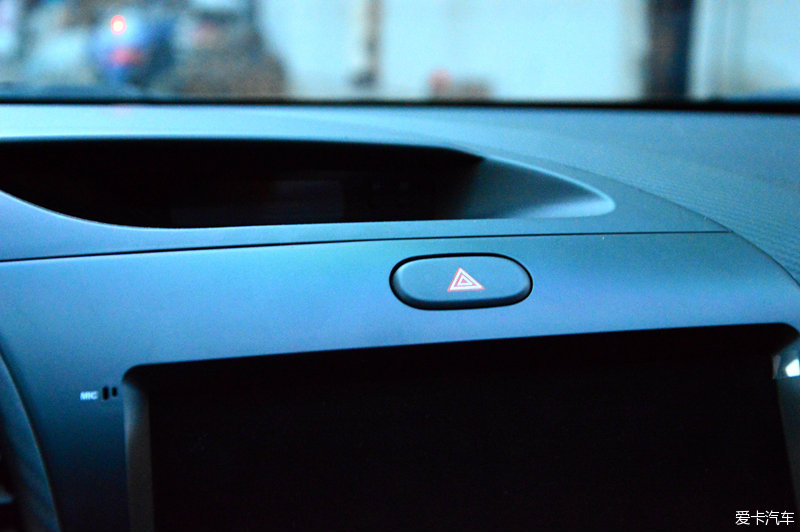

当然还有最后不要为了应急双跳灯接线归位。这里注意后面固定螺丝不要拧太紧,我第一次拧太紧,结果双跳灯无法复位,松几圈螺丝就搞定。导航推进去。

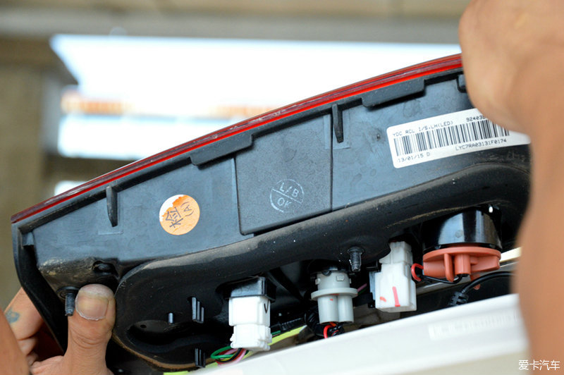

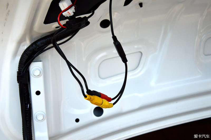

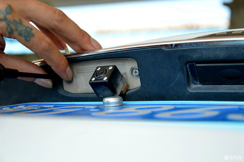

我原来装过摄像头,所以,穿线就免了,直接拆开后尾灯换掉摄像头就行了
这是原来的摄像头,快三年了,该换了。
只要把插头拔下对换就行,非常简单。这是新的摄像头,还带有光源,应该比原来更清楚。

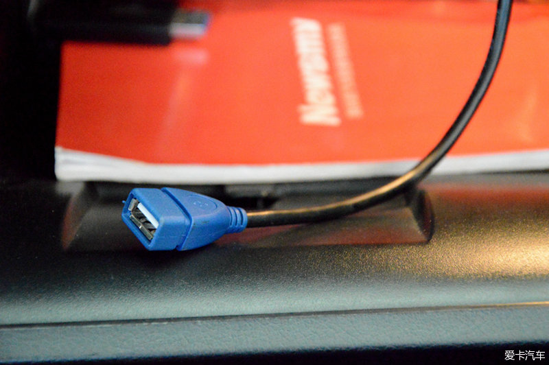

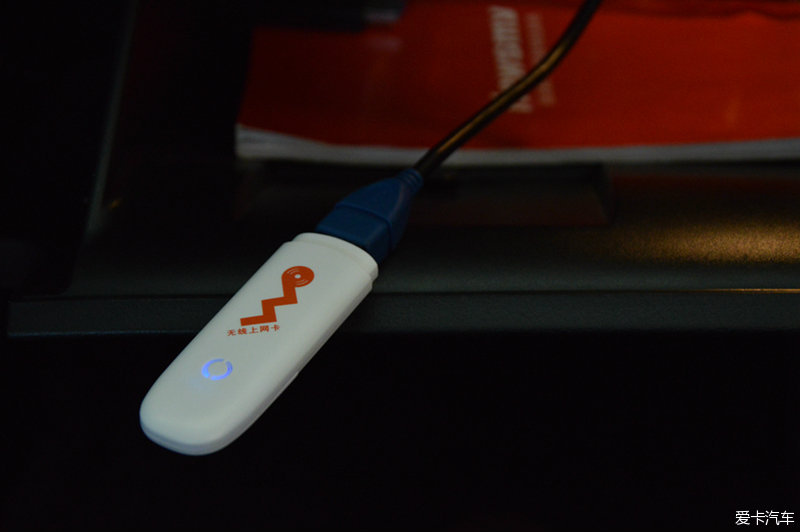

车pad3为咱k3的手套箱放置了一个USB接口,这用处多了。关键时刻给手机充电,可以像手机一样扩展机身存储容量,外接移动硬盘也不在话下。连接无线网卡,pad3可以畅游互联网,在线听歌,在线看电影大片,手机能干啥,pad3就可以干啥,当然你的小心流量哦。
这是装好后外置麦克风的位置,方向盘下面应该是受音最好的地方了。

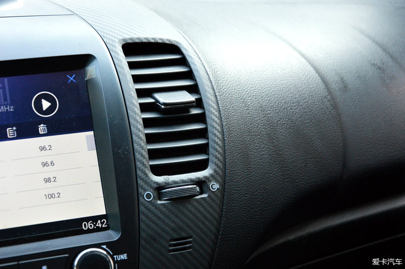

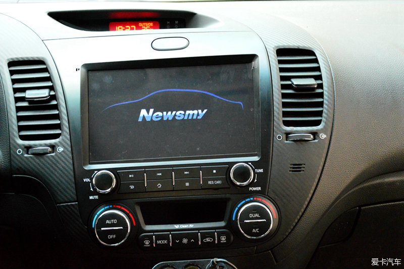

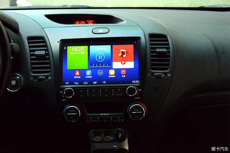

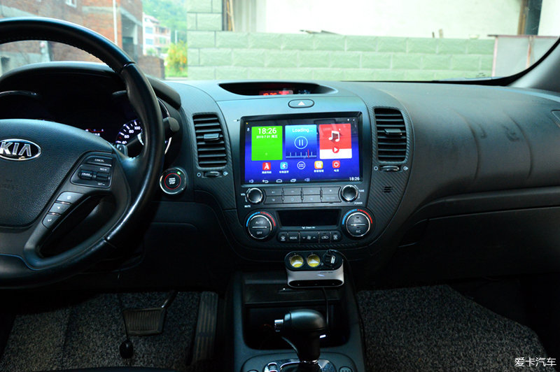

装好后看看导航和整个中控的匹配程度,四边缝隙均匀细小。没有色差,应该说这个模具开发还不错,和k3中控蛮匹配很满意。
来张装好后的中控表现,是不是很牛逼。
拉长距离,再来一张,非常的高大上,和整体中控相得益彰,好抢眼哦!

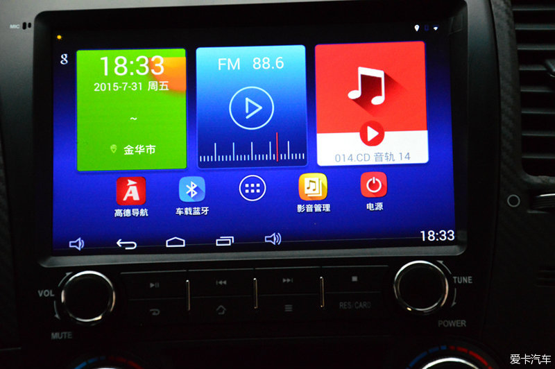

好吧,一切搞定,激动人心的时刻终于来临。接通电源,额开机成功,好有成就感。

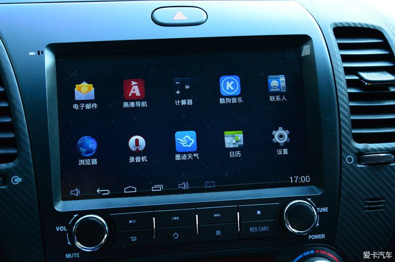

进入系统主界面,安卓界面,好清爽。图标也非常漂亮。还自带墨迹天气。
和安卓手机一样,进入二级界面,所有的程序图标支持自由拖动,排列也适合触摸操作,不会产生误点击。

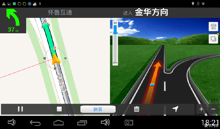

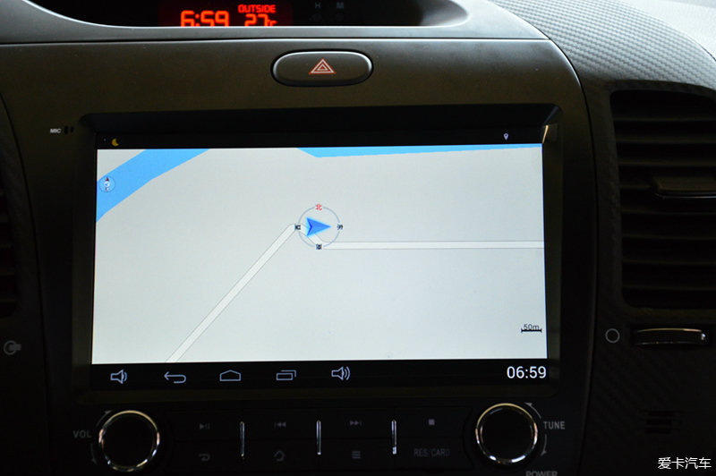

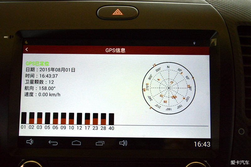

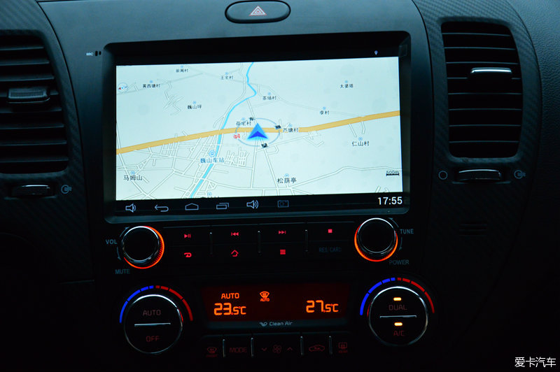

导航功能是最重要的功能,其表现好坏直接影响着一个品牌的生存,纽曼也深知这一点。Pad3在没有数据联网的情况下,靠自身的GPS模块实现收星定位秒定,速度确实非常快,十二颗星定位。
Pad3预装了正版的高德导航,一路上有林大美人为你指路导航,也是人生一大快事,哈哈!如果你不喜欢高德,凯立德,图吧,百度喜欢啥,自己装啥。额,我的导航我做主!

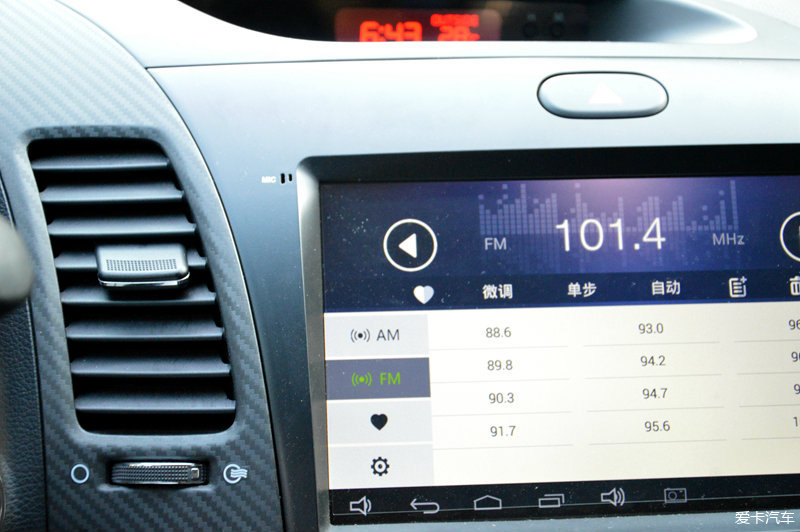

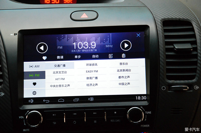

收音机界面。很新颖的感觉,居然还自带地区自动导入,中文显示电台频道名称。收音机的收音效果非常不错,比我第一个导航好了很多,由于我在乡下,以前收音机在开车时有许多莎莎声,现在信号稳定了许多。这下开车不寂寞啦

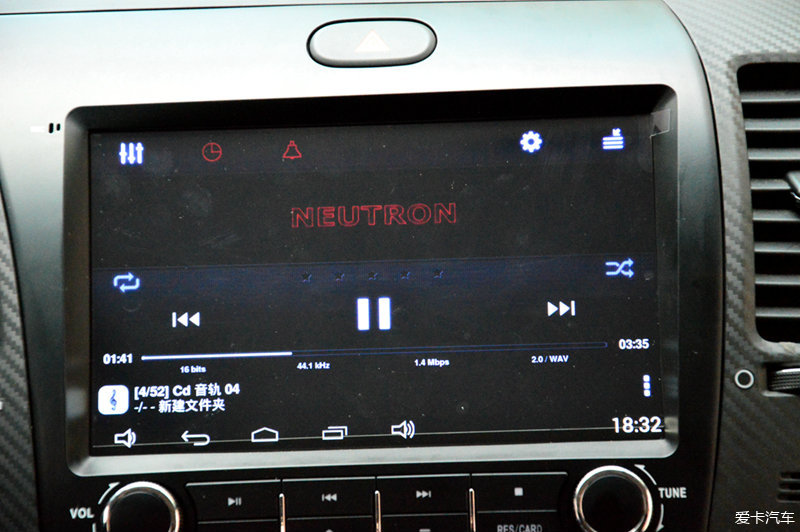

导航的另一个重要功能就是音乐播放。其实我选择纽曼的导航很大程度上是因为它的音乐表现非常优秀。地球人都知道纽曼是做音乐mp3一步一步发展壮大的。我装车pad1的时候就在论坛和纽曼导航车友交流过,我们k3的喇叭都知道是什么货,如果不改装功放的话,换了车pad,对音质提升非常明显,建议小改音响的车友不妨试试这个方案。Pad3比我以前的导航音质更上一层楼,高音细而不尖低音下潜更加有力。Pad3还支持歌词模式。
来点自己折腾安卓的经验,推荐一款更加适合pad3的音乐播放器——中字播放器。播放音乐的效果比poweramp好多了,装有安卓导航的车友可以试一试。当然,pad3随你喜欢,酷狗。千千静听都可以随手安装。

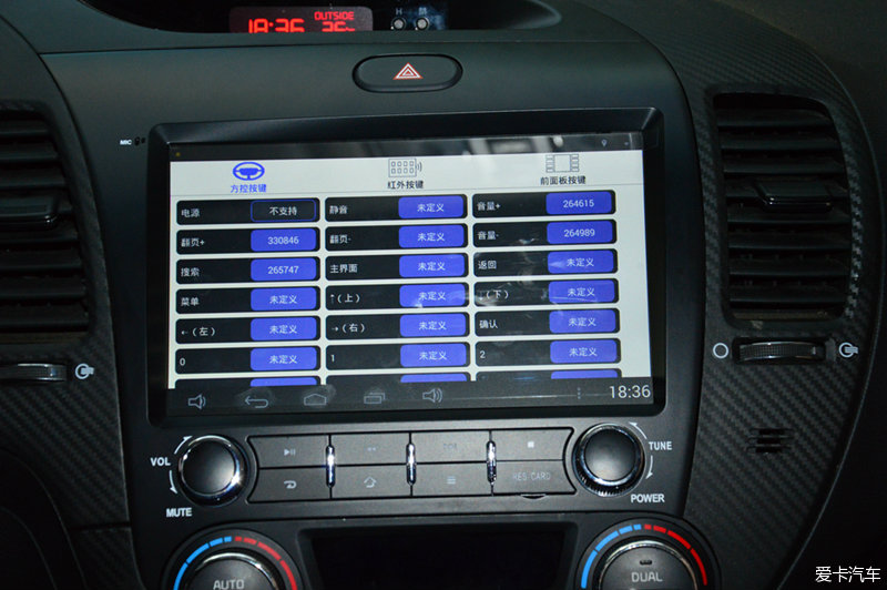

Pad3完美支持我们k3的方控,根据自己的操作习惯,更改各个方控的功能。(p版的定速巡航按键除外)这下爽了,我买车时还在郁闷为啥没有蓝牙接听电话按键,妹的,现在随我设置,我要多设置几个,哼!

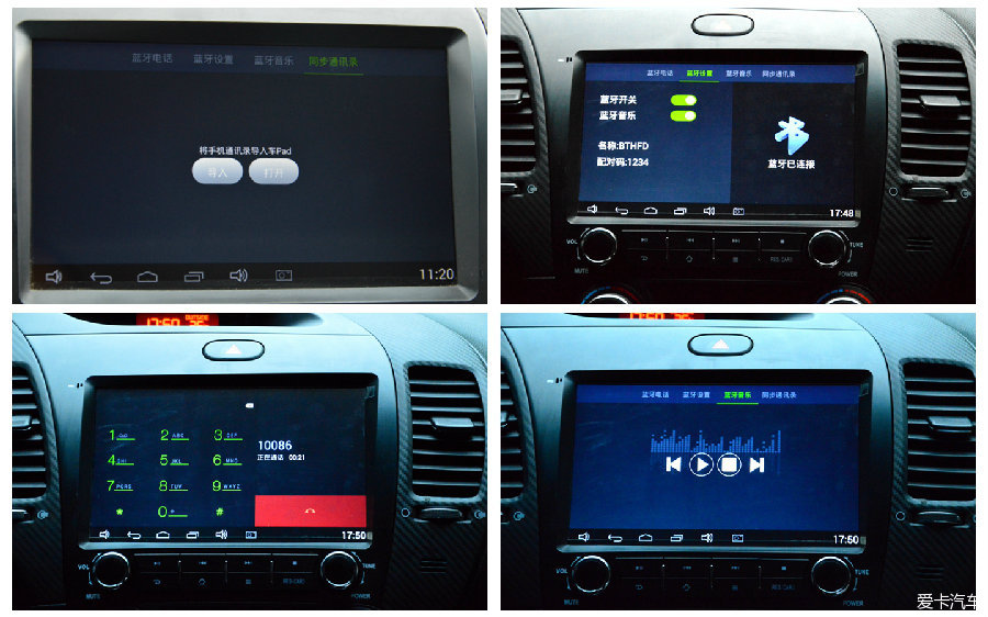

我们的k31.8排量以下都没有蓝牙电话系统。车pad3的蓝牙加装了外置的受音麦克风,对方接听电话感觉非常清晰,音量也足够。不像某些山寨导航,蓝牙通话基本靠吼。界面也做得非常漂亮,还支持电话本导入,真方便。

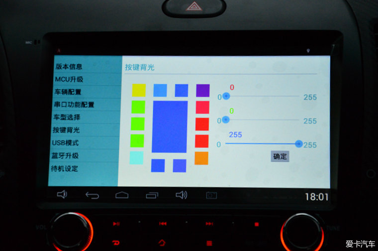

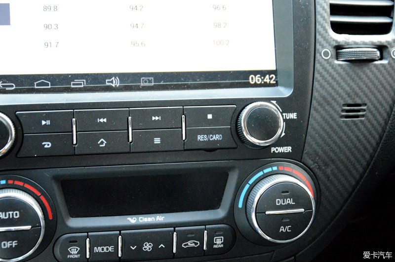

K3的中控按键灯是红色的,导航里我设置了红色,当然还有更多颜色可选,看看晚上的中控效果。
怎么样,很协调。屏幕的背光会随着大灯的亮起自动降低亮度,这样,坐在车里不会感到很刺眼,保证了夜间行车安全。使用了两周,我对这个导航真的非常满意,功能实在太多了,行车记录仪可以视频接入导航,连接obd可以检测车辆运行状况。9英寸的高清大屏,加上天籁般的音质效果,纽曼车pad3作为我的k3两周年纪念礼,使得小三增色不少。世界这么大,我和小三想去看看,走起!
