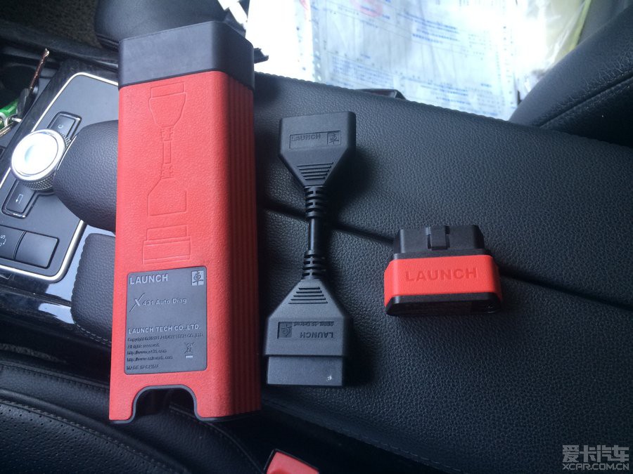

这种诊断仪其实淘宝山很多,我也一直想买一个,不是以前买的欲望不是很强烈,最近车子故障灯亮了,所以就买了一个,想自己看看是什么原因!
看了很多检测仪,最后选了本次主角,元征X431,
主要是价格便宜,其实和普通的修理厂用的元征是一模一样的,只是他们的比较大,自带显示屏,还有里面的数据已经全部都下载好了,所以价格比较贵要好几千。
而我们现在买的这款是比较经济的,一个插头(蓝牙的)139(我是加了顺丰所以价格到166了)
需要特别说明下,这个价格只是插头的价格,软件另外收费。

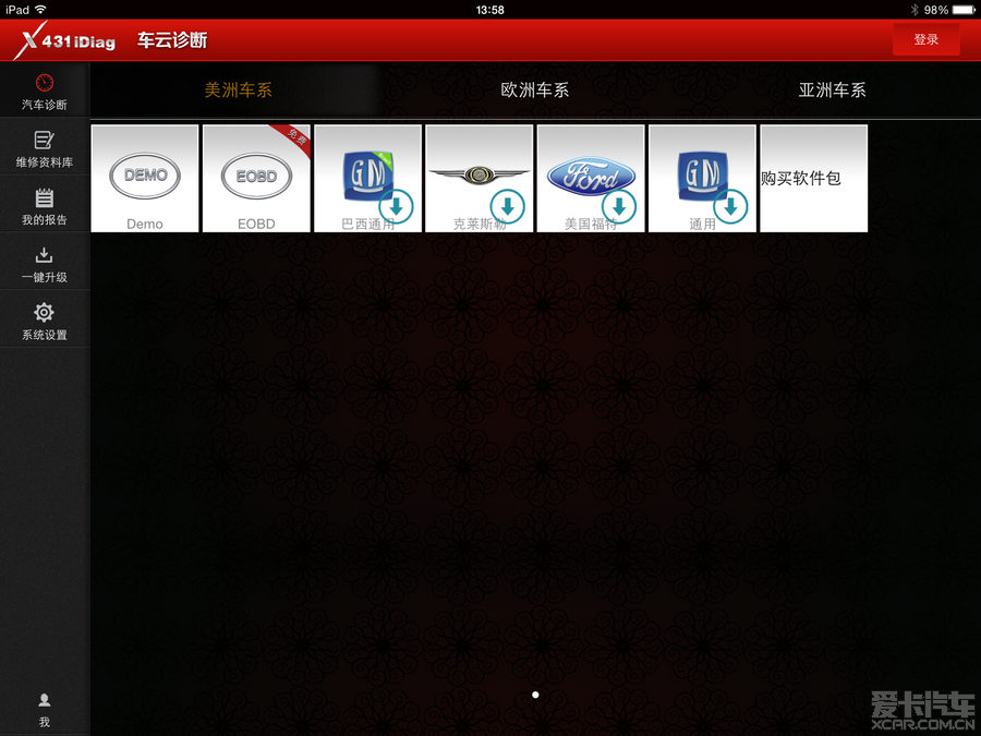

每一个车系的诊断软件要加120元(我暂时只买了奔驰的)
下面是进口车可以诊断的品牌,还有另外一个APP是专用针对国产品牌的(好像说是国产的便宜些,具体大家自己看吧)
大体上两个版本,IOS版和安卓版,其中ISO版是有手机版和ipad版好几种(东西差不多,而且也是可以通用的,只是IPAD版都了一个装IPAD的壳子)
我买的是IPHONE版,单基本上都是是链IPAD上用的,因为手机连上后,电力消耗很快而且手机马上很烫手。

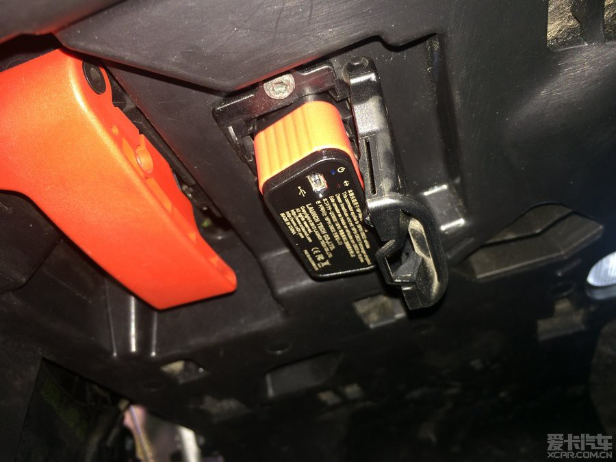

东西比较精致,红色大大的那个只是一个空壳子,用来装旁边的延长线和插头的,没有实际的用途,只是收纳用,防止丢失东西
操作很简单,将插头,查到方向机的下面,低头就能看到一个黑色的盖子(引擎盖开启把手的右边一点点)打开,那里有一个16针的插口,插入即可!
然后会听到滴滴记下,然后拿出手机或平板,在蓝牙界面那里链接上,最后加入APP就可以了

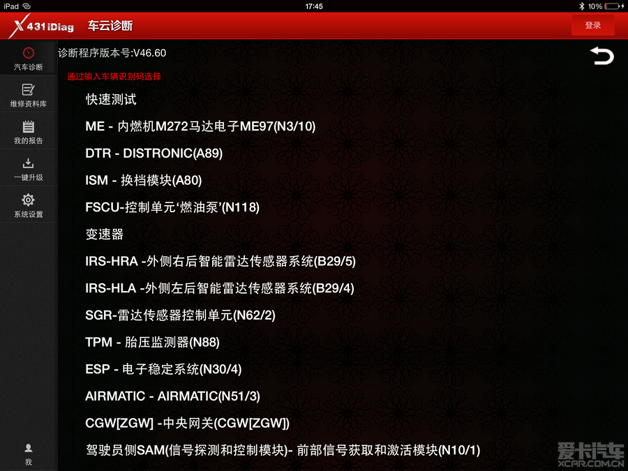

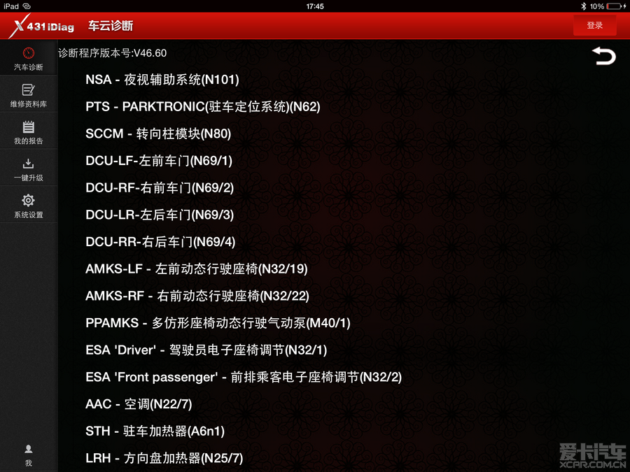

进入APP后,选择已经下载好的奔驰软件,第一栏手动输入车架号,就可以了
可以见的东西比较多,大家自己看吧,,,如果车上没有这些设备,他也会直接告诉你,无法检测(原话很多的,叽里咕噜的)
大家要调雷达的话,点击上面的
SGR-雷达传感器控制单元
控制单元匹配
匹配
手动设置
音量和频率
停车时,后声音较警告连续发出警告
根据提示按下F4(忘记了,自己看提示吧,很简单)
然后保存退出,

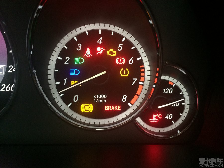

这台小设备还可以对车辆的东西进行动作测试
一不小心,娘的,报表了......
勇敢的骚年,不系安全带,故障车,飙到爆表呀.....
这张是测试仪表盘的显示是否正常,
动作测试设计涉及到车上的所有的东西,如上锁,解锁,天窗等等。。。

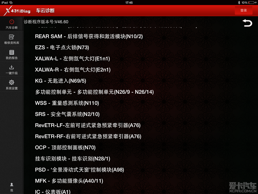

的确对懂车的人是神器。。。看到图片上的模块列表里有CGW(中央网关)和EZS(电子点火锁)模块,忽然想起不久前在国外MB论坛看到的一篇探讨低配E级加装一键启动按钮的文章来,注意只是一键启动而不是无匙进入。大意是说即使低配E级车型,在硬件上也具备一键启动的条件,只要用软件修改这两个模块的编码,即可使用一键启动按钮实现一键启动了。看起来蛮有道理的,但最后没了下文,呵呵~~~ 憧憬一下,要是国内有大神能利用LZ介绍 ...
cgw打不开的!
如果要实现!估计要原创检测仪+修改权限的账号!价格不菲呀

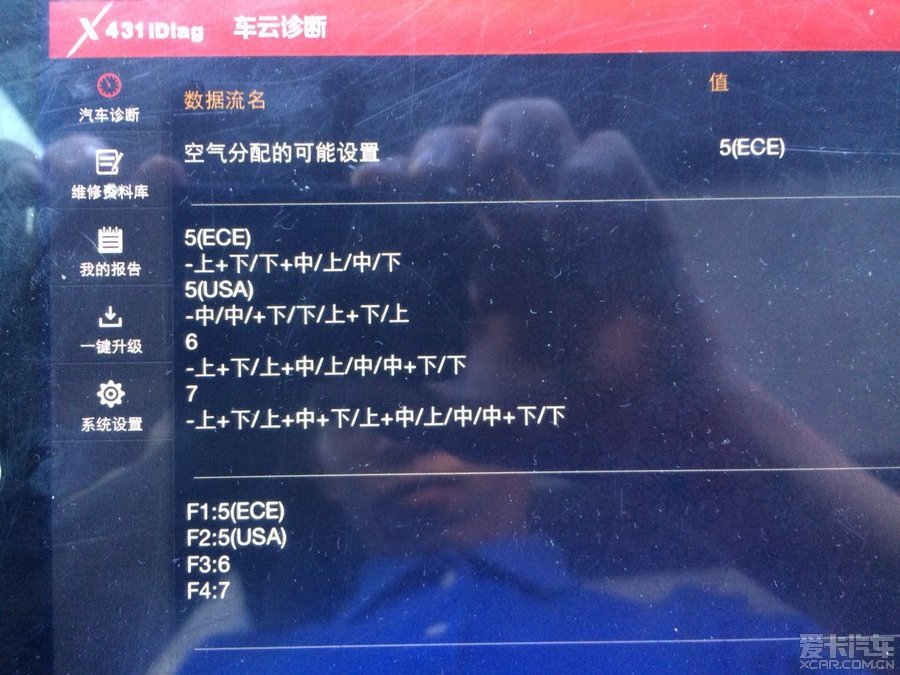

那个 美国模式 手脚一起吹的空调 能用吗?
具体怎么调?
告诉我下步骤,我找下,看行不行

引用 严守壹 于 2014-10-8 18:46 发表的回复
您这个我看不清步骤,原厂XENTRY是这样: 气流控制单元——用户编码——右侧的气流模式显示“欧洲模式”,点击下拉,改为“美国模式”,保存——退出即可。  无需重启,您上下调节一下,空调就有了同时吹面部和脚部的显示了。
明天找找看,看能不呢过找到....
我想我找到了!
