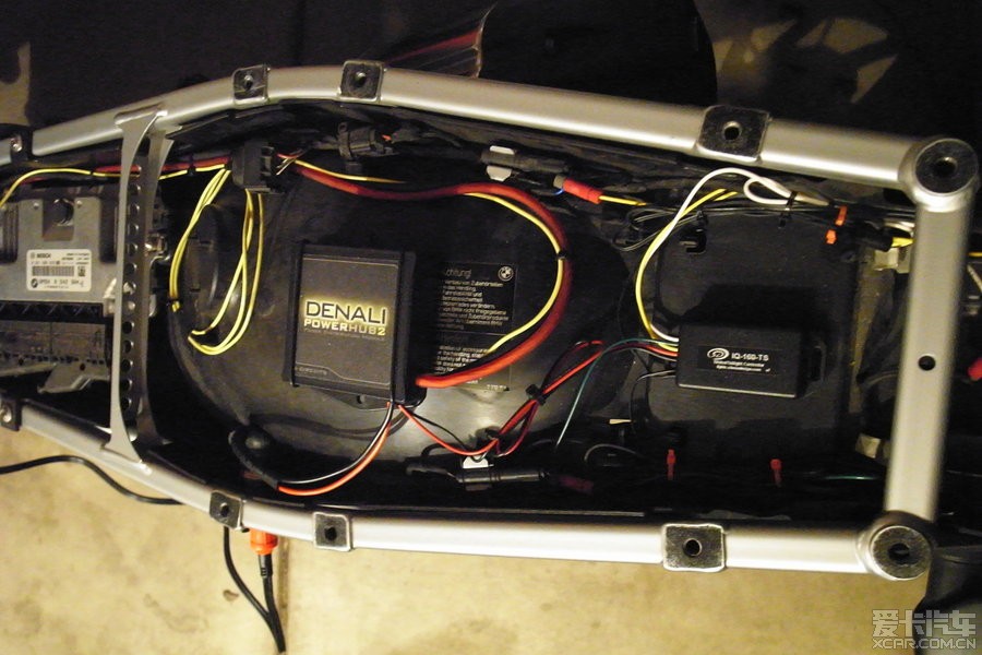

夏天忙着骑,没耐心走线,所以一直没装啥电子配件。现在骑不了车没辙了,可以折腾了。

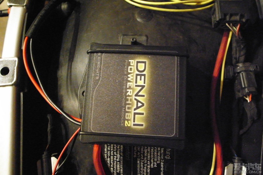

第一步,装保险盒:
这玩意先接电池正负极,再接到一根由车钥匙触发的电源线上:

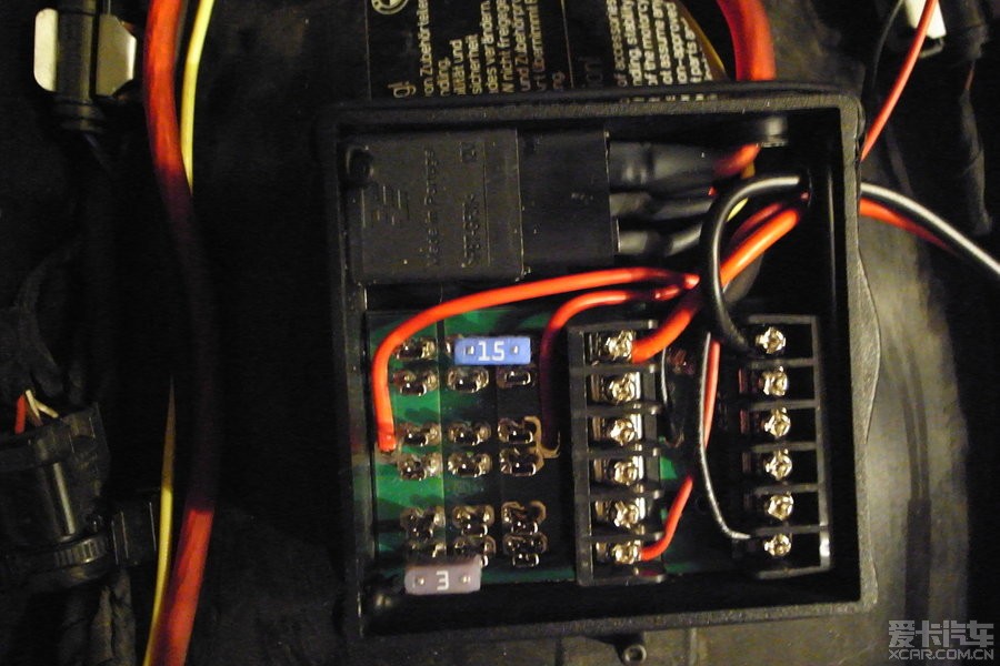

然后所有的电子配件都接到这个盒子上,所有的保险也插盒子里头。这样的好处是走线不至于乱七八糟,所有的配件保险都在一处,查换起来也容易。而且接保险的时候有两个位置,可以控制这个配件是一直连通电源,还是只有车用钥匙打开之后才通电。盒子内部:
现在只接了两配件,所以只有两保险。15安的是点烟器,需要一直连通,接右边;3安的是LED高亮尾灯,只有车开的时候才通电,接左边。用点烟器接口充电:

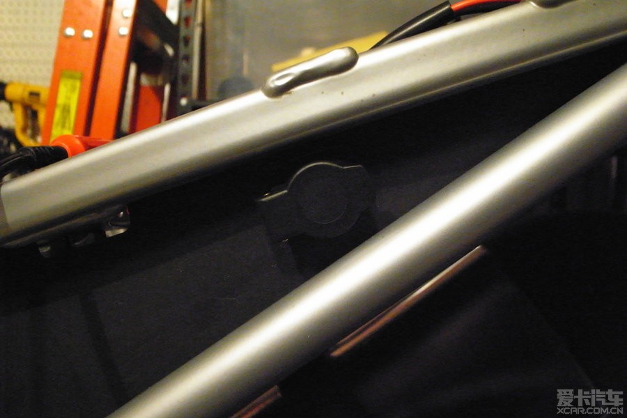

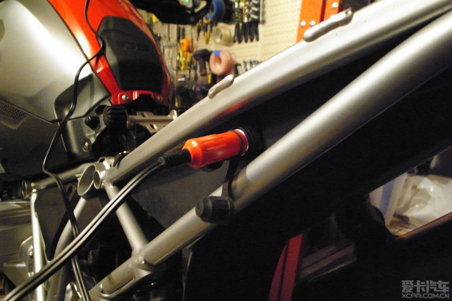

平时点烟器很不显眼,看上去像是原厂装的:

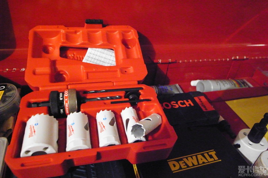

安装很容易,在侧面塑料板上钻一个直径18毫米的孔就行了,钻孔用的钻头:

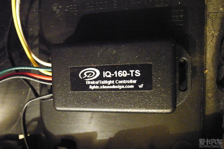

LED尾灯控制器:
尾灯接在车牌两边:
这尾灯图片上看不显眼,平时使用的时候会以特殊频率闪动,后面车上的司机很难不注意到你,而且后车跟的太近司机的眼睛会吃不消;刹车的时候会变幻频率闪动,以吸引后车的注意。目的就是降低追尾事故,国外有统计数据显示大约两成摩托车死亡交通事故是由后车不留心追尾造成的。摩托车体积小,速度变化不易被其他司机察觉,这种尾灯非常管用的。
