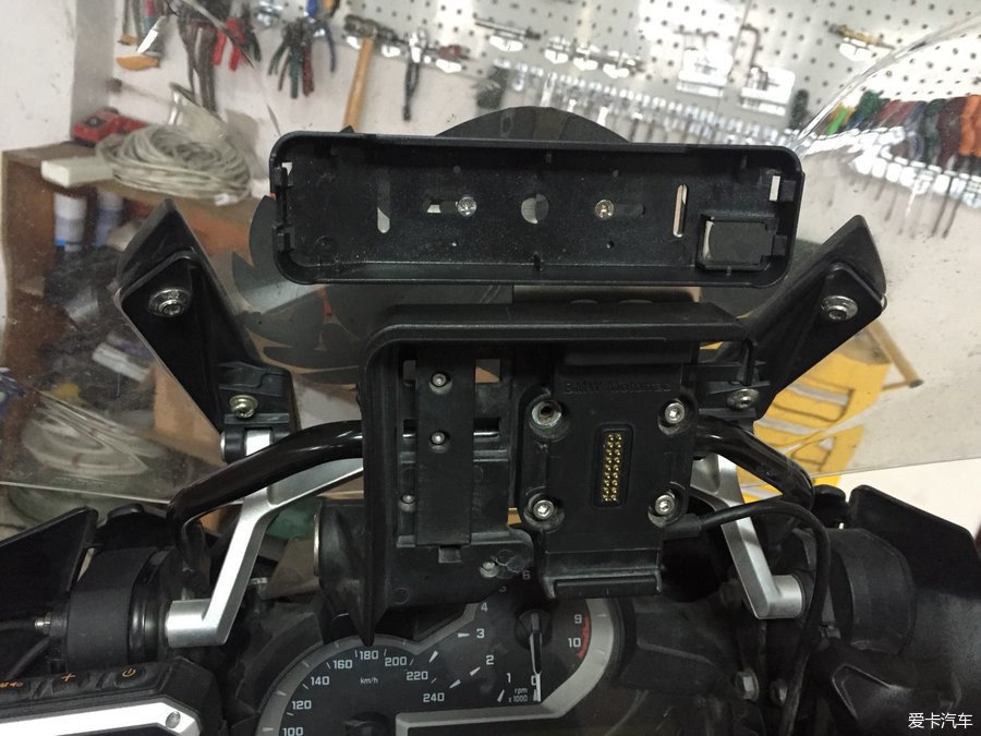

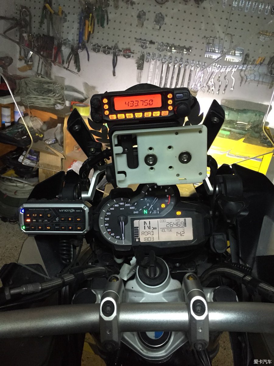

我用的是YAESU FT7800的车台,面板可以与主机可以分离,以前主机装在边箱里,没有把面板分离出来,今天打算把电台的控制面板移到前面,这为了固定面板,
用不锈钢做了个支架,多开了几个固定孔,可以固定好几种不同机型的面板。
这个是车友的10S电台面板。
把不绣钢支架和面板快拆支架固定在原车导航的四个固定螺丝上,面板在导航的上方。

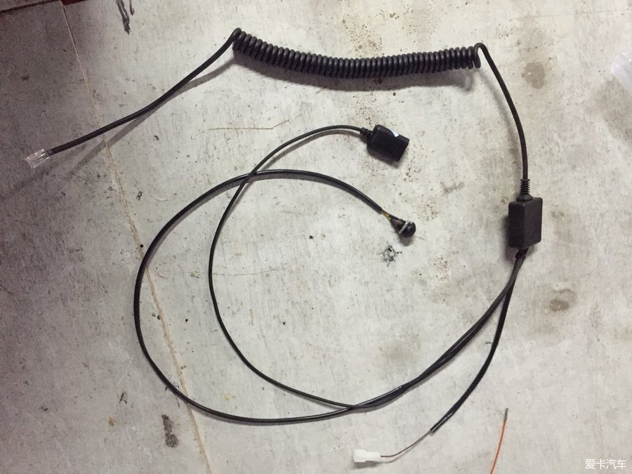

维迈通的对讲机输入是K头,不想去剪断,淘宝上买了个K头延长线,剪了K头插座用。
把车台上的音频、话筒、PTT与维迈通K头对应连接起来,由于线很细,为了防止断裂,接头装在小盒子里,整理好线头用热熔胶灌封了。
做好的车台与维迈通连接线。

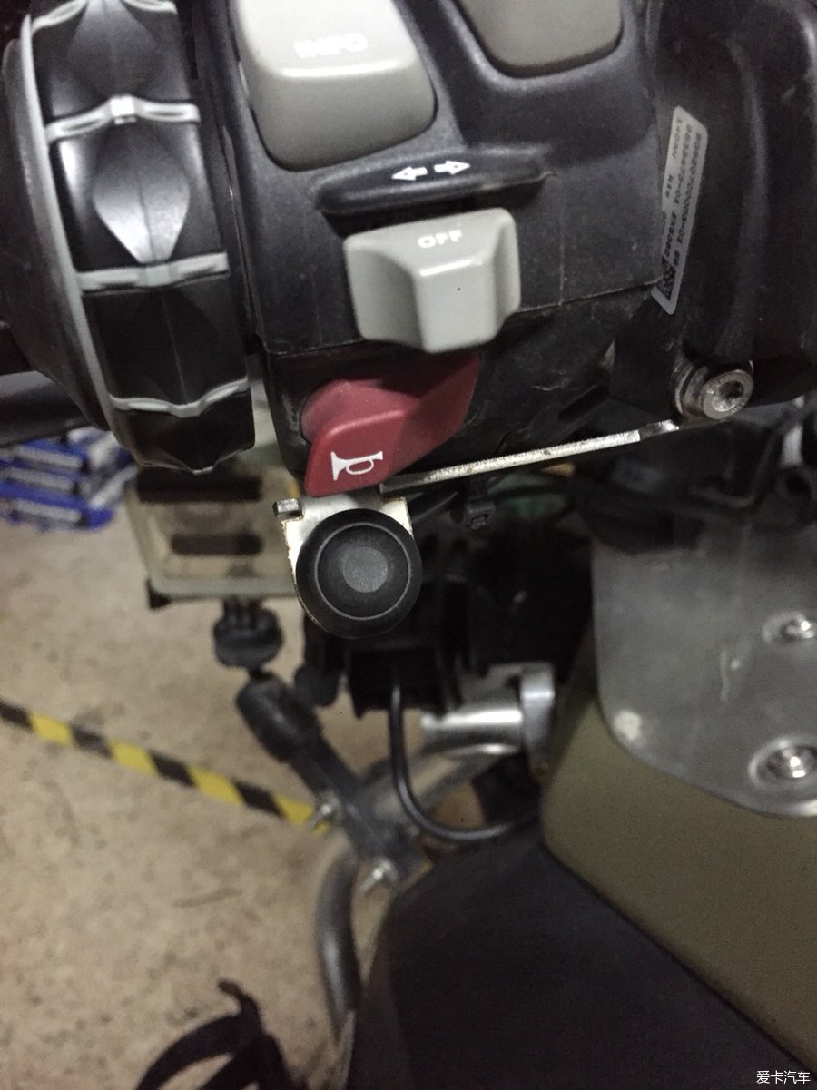

从油箱上面走线到边箱
把PTT按装在喇叭按钮下面,这个位置使用方便又不碍手。一个指头可以同时按喇叭又对讲。

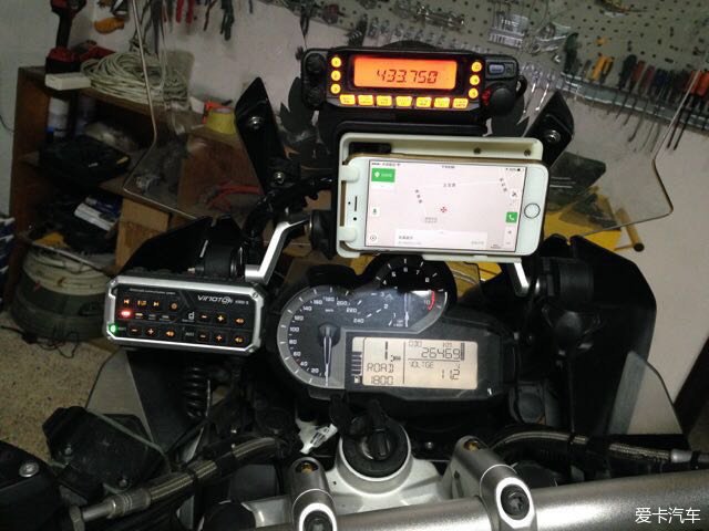

开机,检查功能,一切正常。
用3D打印机做了一个手机支架,卡在导航的快拆座上,可以从导航座上取电给手机充电。
习惯用手机的导航。

主机在箱子里,箱子不会积水就不用担心防水问题。
面板在风档后面,下雨时,风档遮着,不碍事,面板可以快拆,遇洗车,取下即可。
暂时这样考虑,一切以使用结果为准。

车台的主机用专用的延长线与面板连接,SP从车台后面3.5mm耳机插孔中一起与延长线引出到车头,面板上的手咪插孔中引出PTT、MlC、GND,共四条线,与维迈通的K头线一一对应即可。
k头定义
用这线方便与维通对接。

楼主这车头可是够复杂。。。
也不复杂,多了一个维迈通兰牙适配器,这个适配器可以收音,2路音频输入,我都没有去用过,下次换成小的那款,会显得简洁些。
