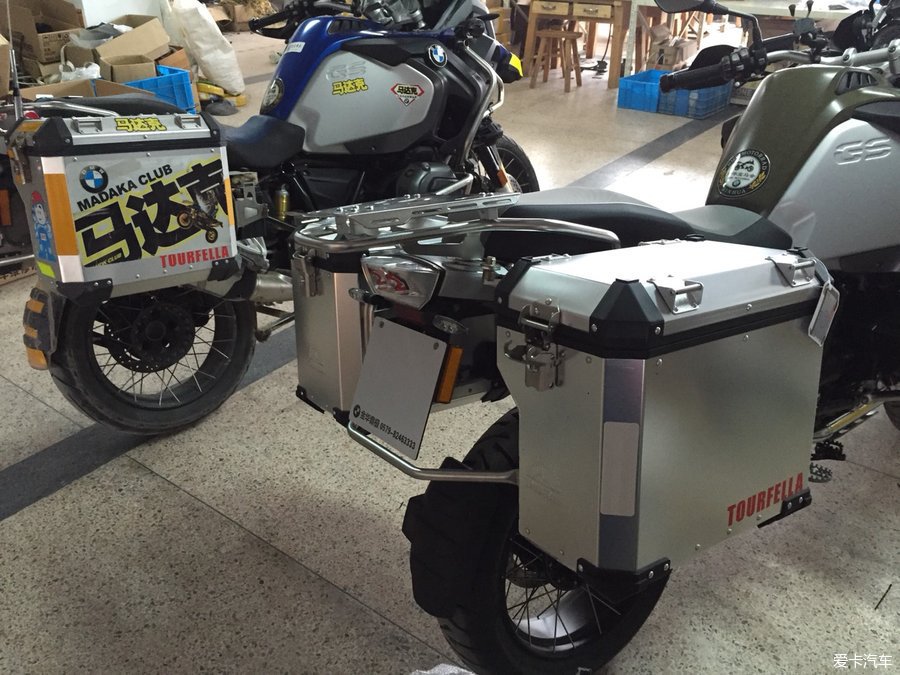

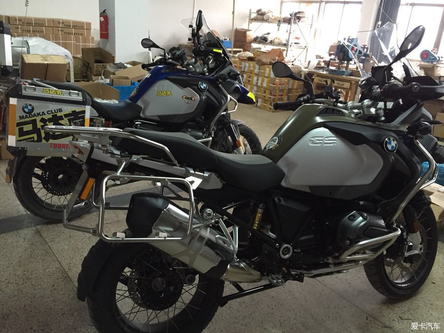

出了700,就去金华鼎极提了绿色ADV,价格还是比较给力,送原厂雨衣一件。
一伙人去的,提完车去牛肉馆啃牛肉

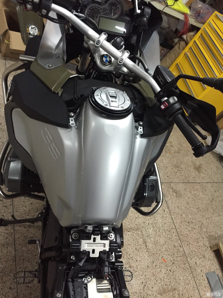

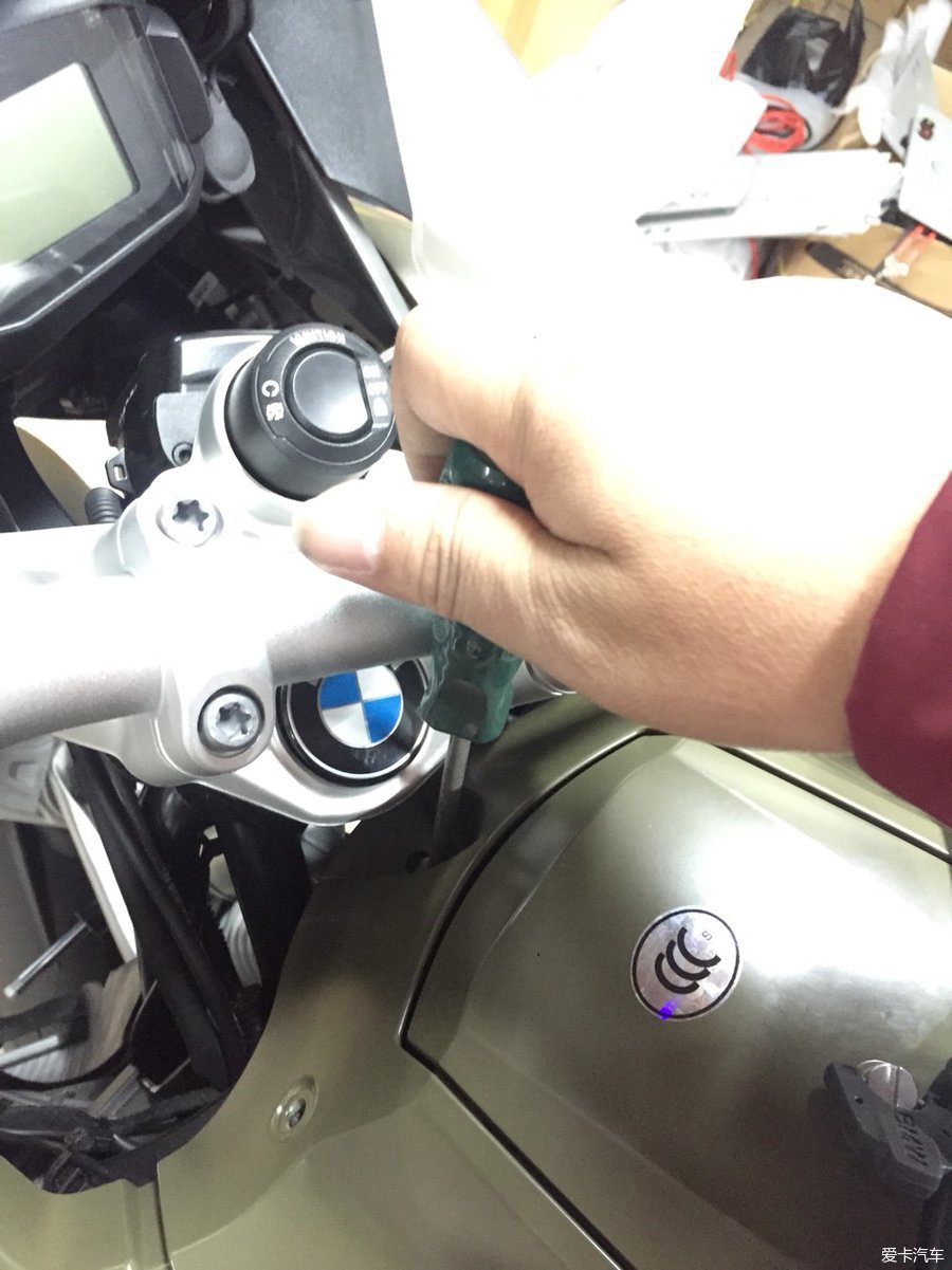

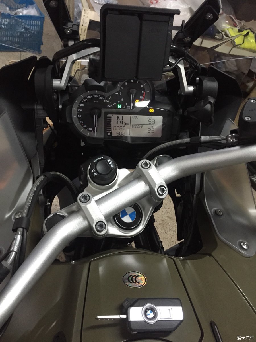

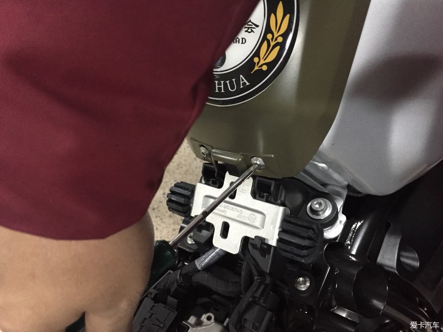

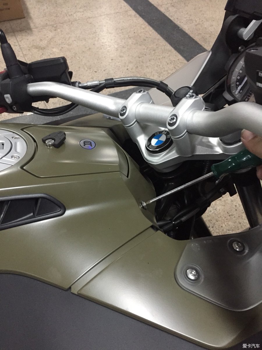

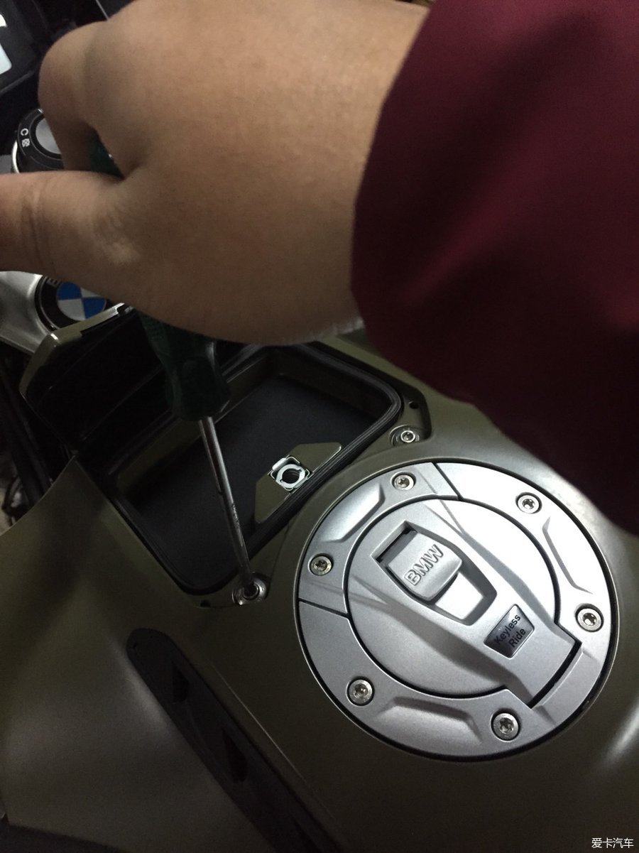

装射灯,换喇叭,动手拆
油箱饰板取下来

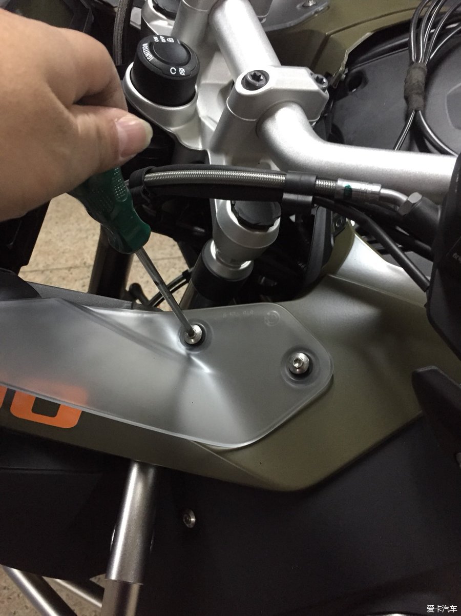

档风板取下来

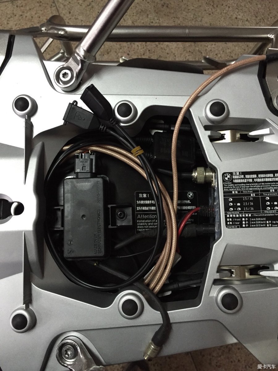

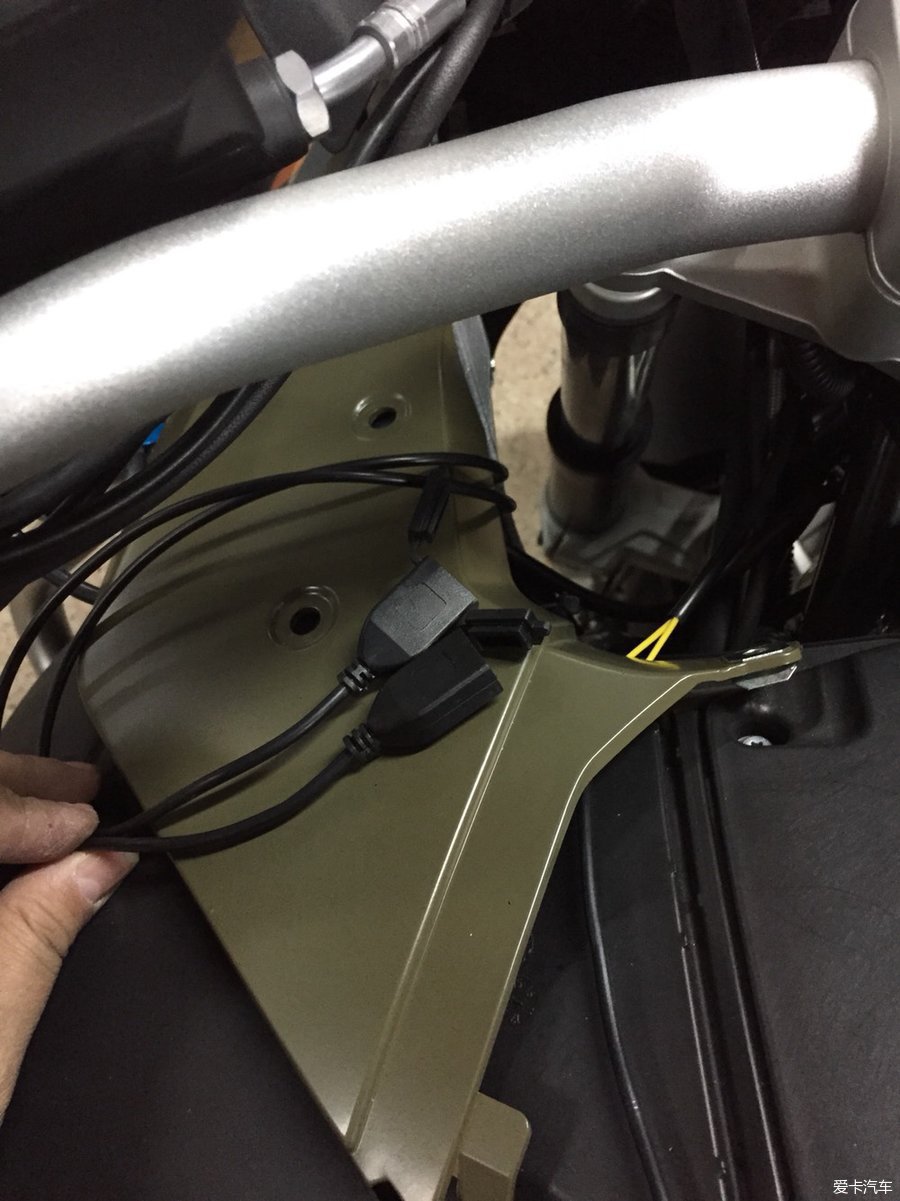

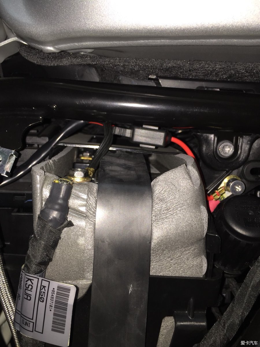

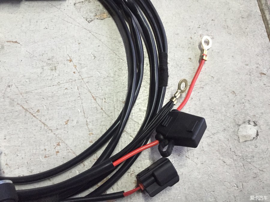

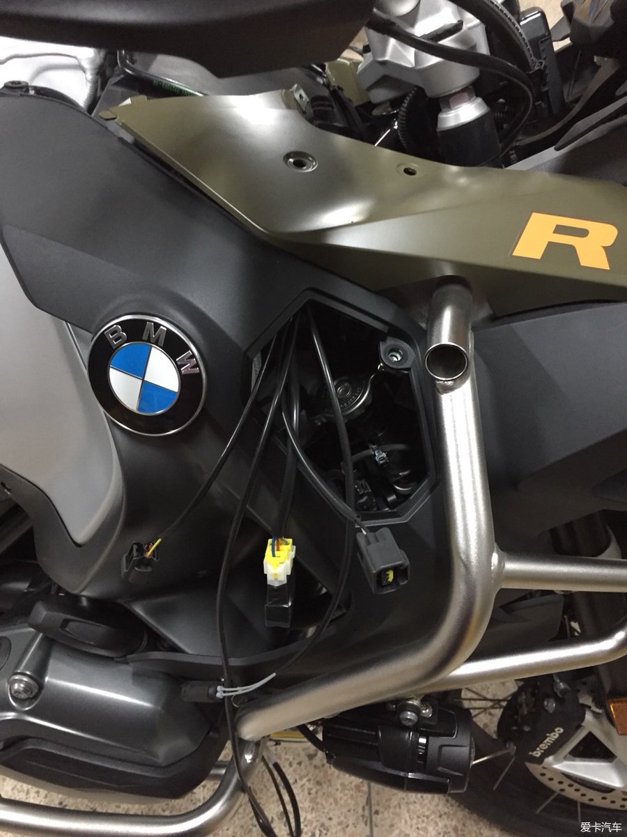

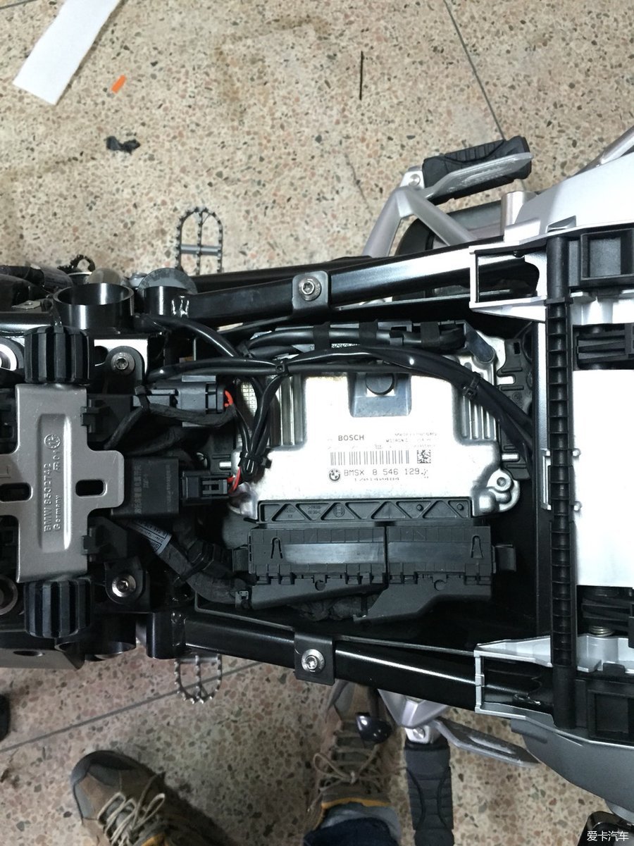

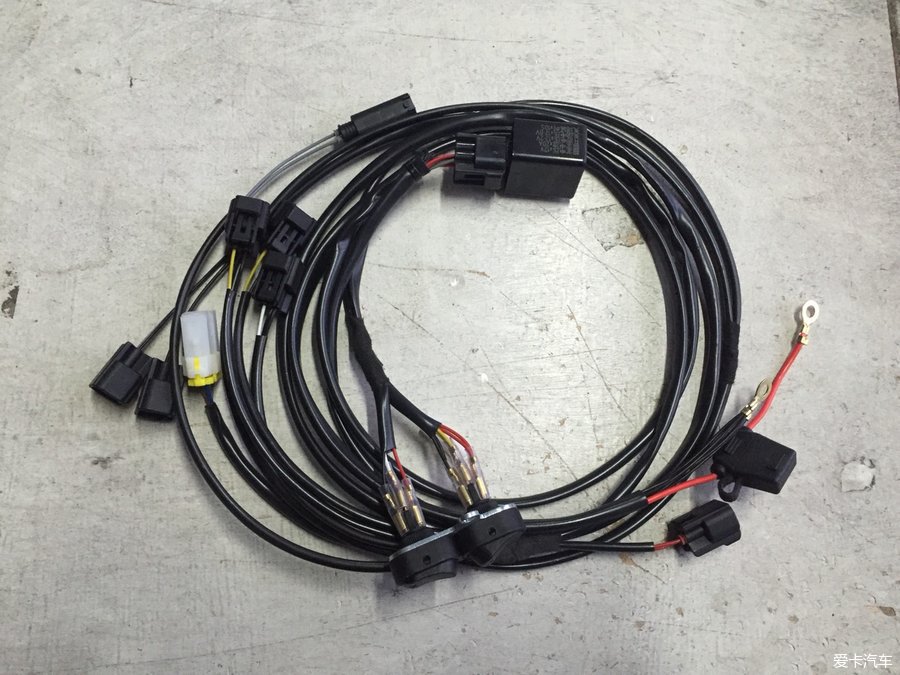

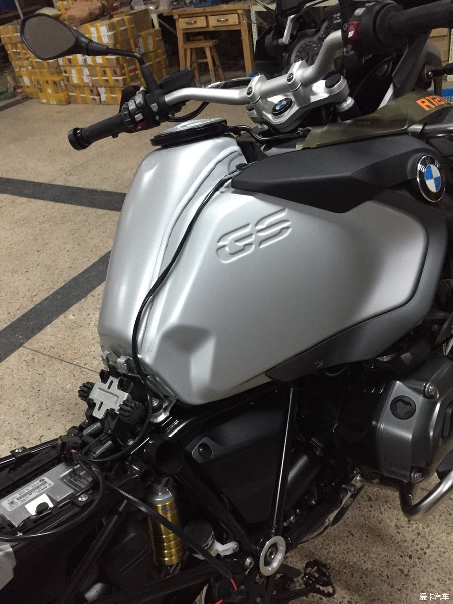

装线束
从油箱上走线
负极接电池上,正极接导电螺丝上。
水箱盖这边穿线出来
车台装甩部,2组线一组接电台,一组接后部USB充电器,给后部的狗3供电、蓝牙模块充电用。

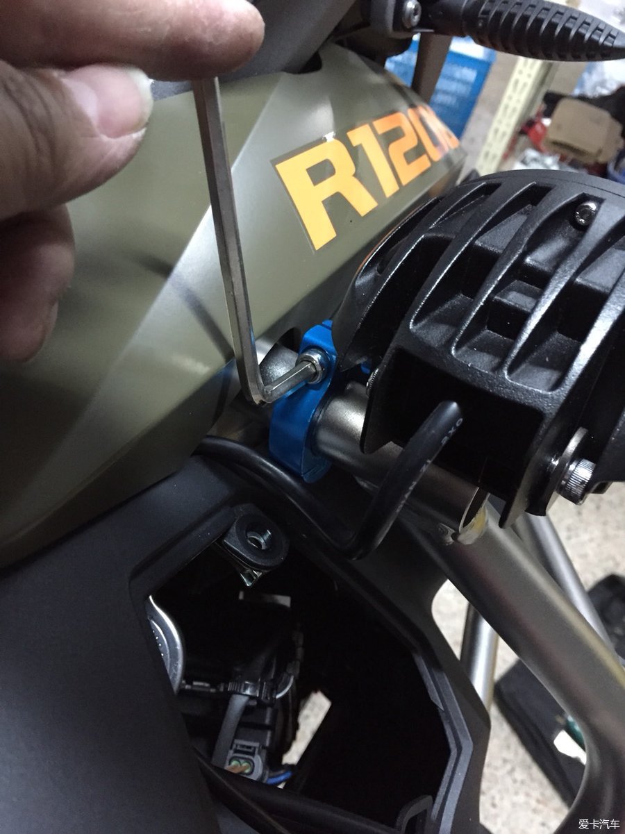

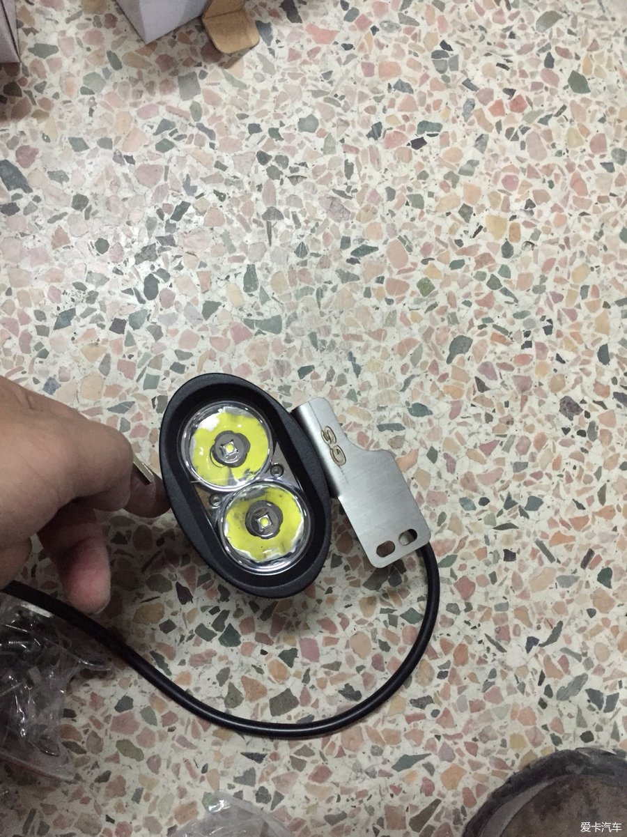

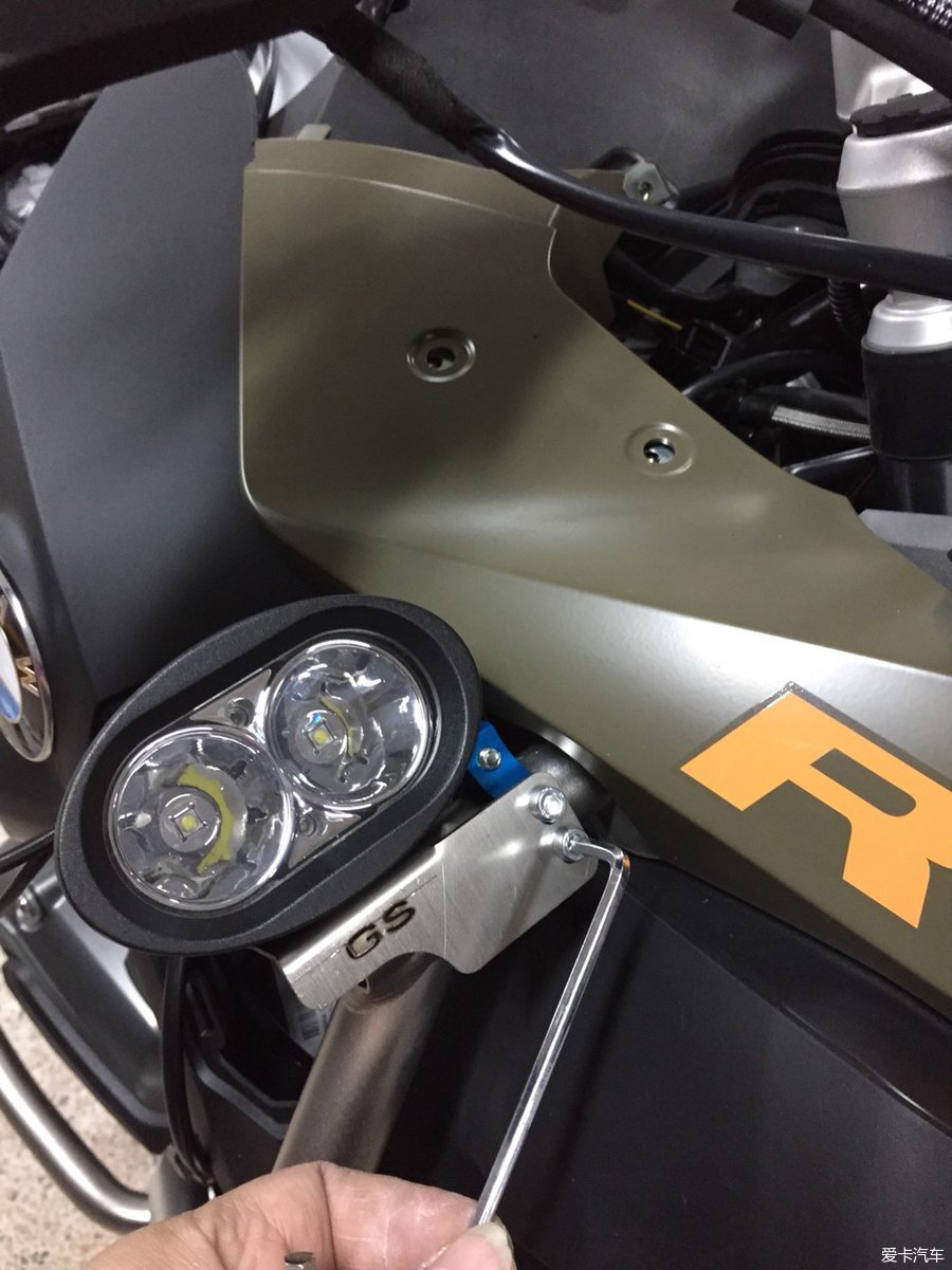

20W美国CREE射灯。
解答有关风扇控制器技术问题
来自 爱卡iPhone版 发表于 2015-12-22 12:46    IP属地:未知

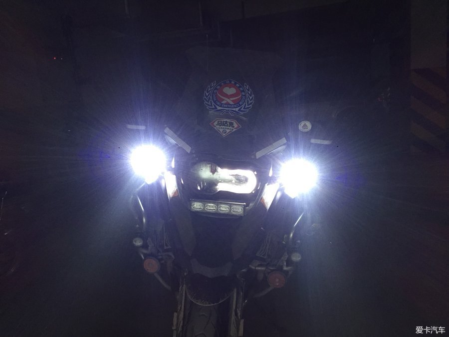

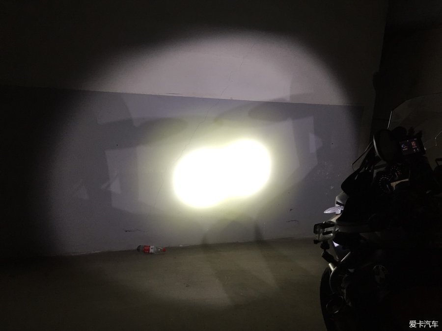

射灯线插上
起动车子,打开开关,灯亮。

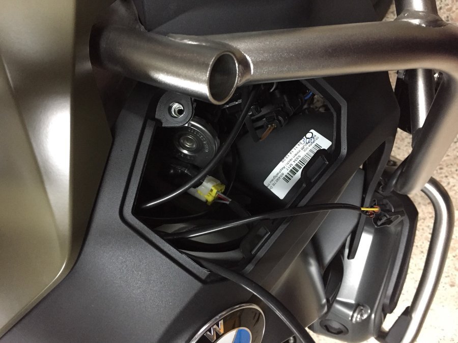

喇叭用了一对蜗牛喇叭。够响了

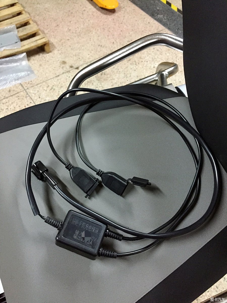

前部USB充电线,给手机和狗4充电用

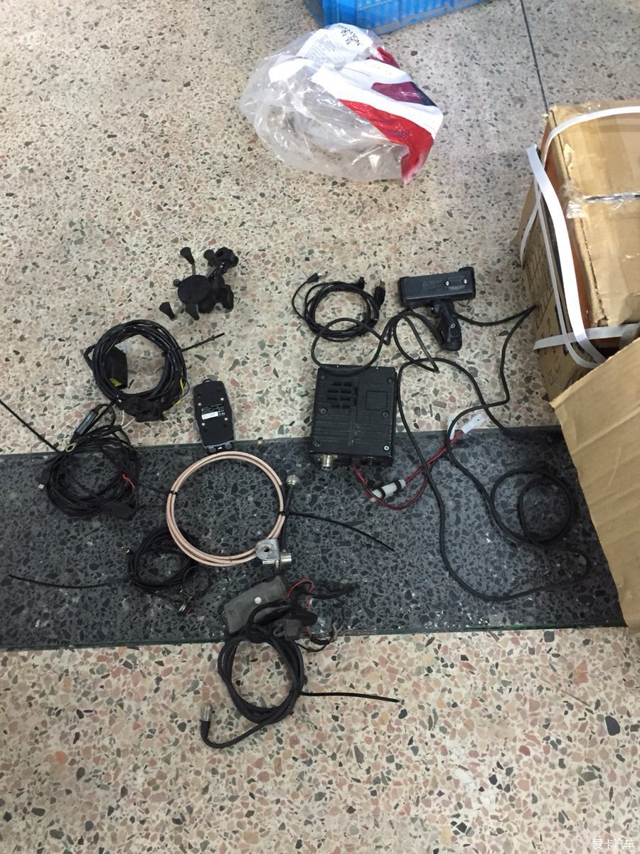

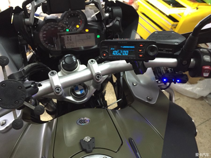

原700上拆下的电台。八重州10R
PTT键

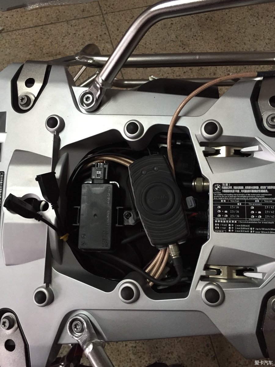

电台主机装尾部空间里
兰牙模块
智能开关放座椅下面

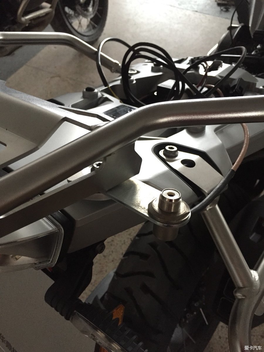

天线支架装在后货架螺丝上。
亮爆,对付不变光的汽车很有效
光形也好。价格也很便宜。

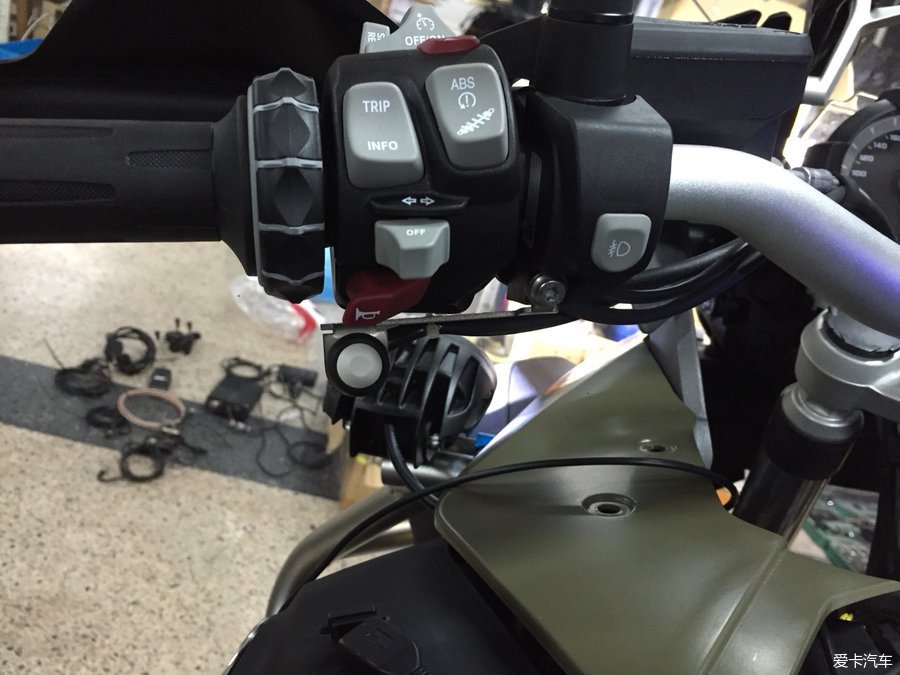

电台面板与射灯开关。一个开关备用,预留了线,方便今后接爆闪灯或者激光灯用。

灯是什么价格啊~?这个灯亮
灯不贵,100多点一只,性价比很好

防水的双路USB充电接口
