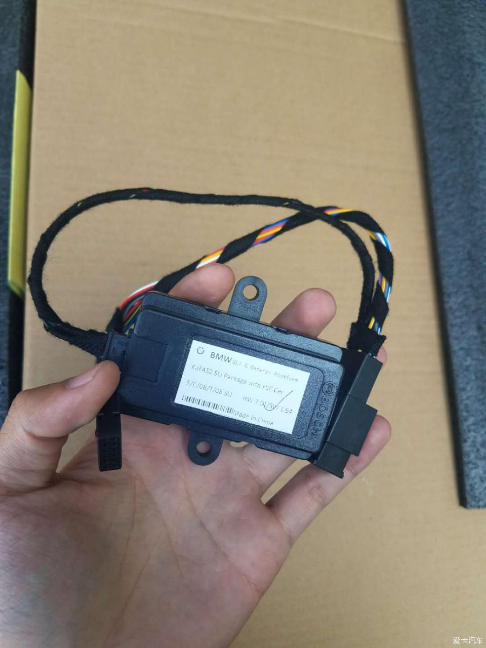

先简单了解下什么是限速模块?
限速信息显示是一个非常有用的系统,可以随时可靠的在仪表中显示各条道路的速度限制,随时在仪表上提示当前路段限速信息是否超速,一目了然,保持车速在限速范围之内。根据不同的车型,此信息将会显示在组合仪表的信息显示屏上,带有HUD(抬头显示)的车型更是可以在抬头显示上显示,全液晶仪表还可以将超速部分用红色标识提醒。
准备产品:限速模块,T20梅花螺丝刀

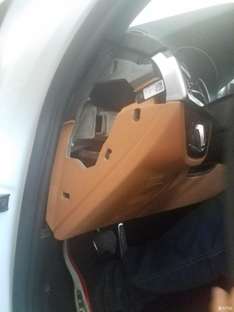

第一步,准备拆盖板,不是很好拆,卡的特别紧,
拆掉之后就需要用T20螺丝刀把这个出风口拿掉
拿出的时候轻一点里面有个卡扣,
拆掉,有氛围灯接口,注意下不用弄坏之后就是副驾驶这边的,
注意:这盖板背面有一个插头,是坚决不能拔掉的,拔掉会报警的

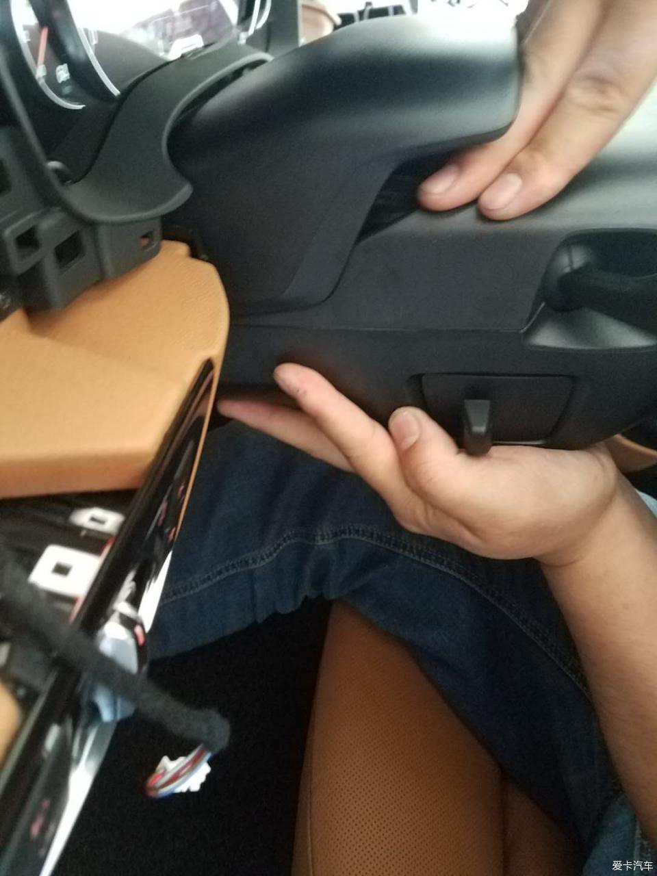

之后就是副驾驶这边的,

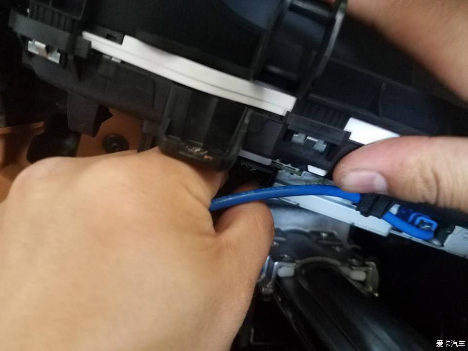

然后开始拆中控面板,这就很好拆了

把限速模块插头插上
