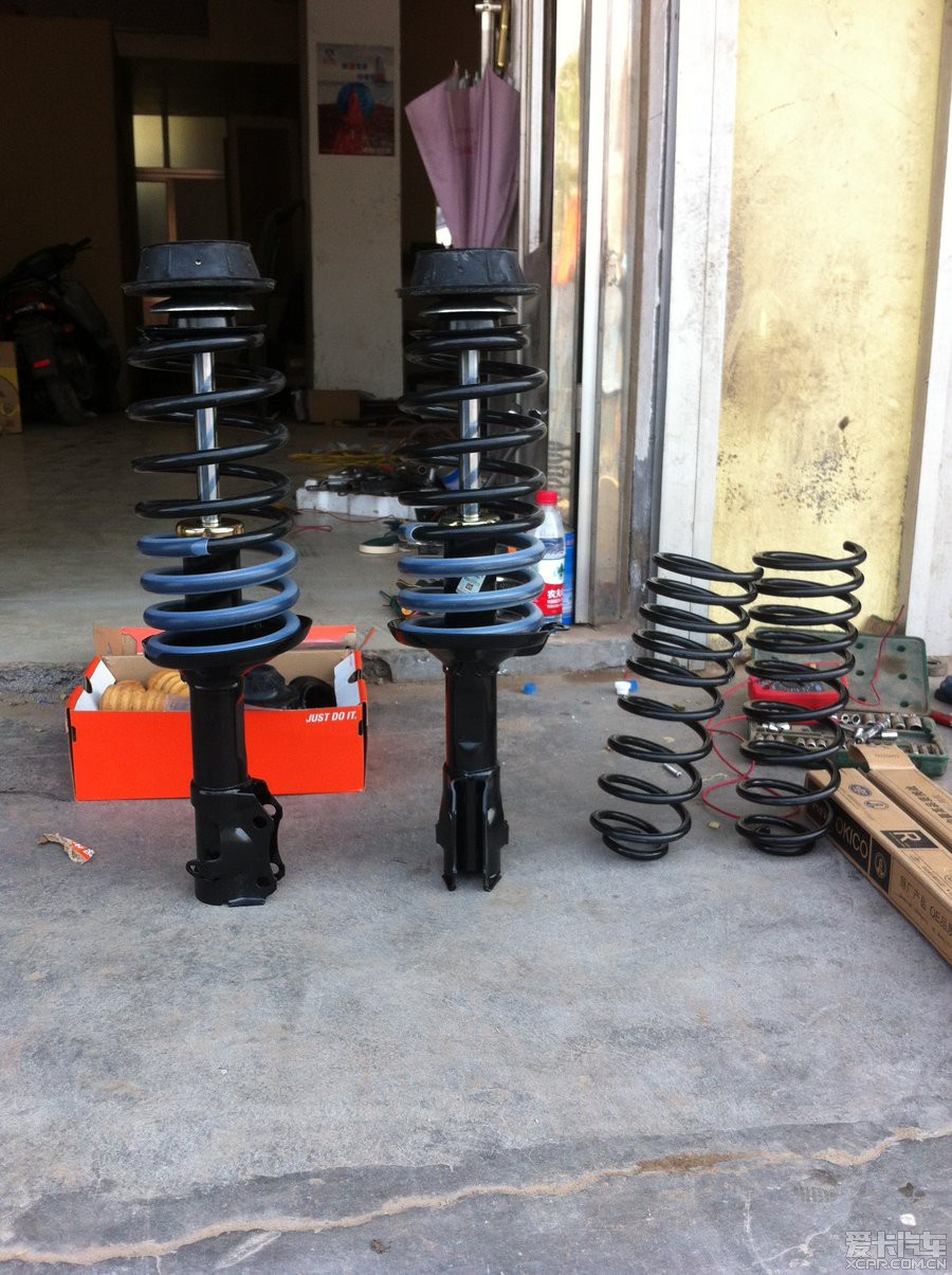

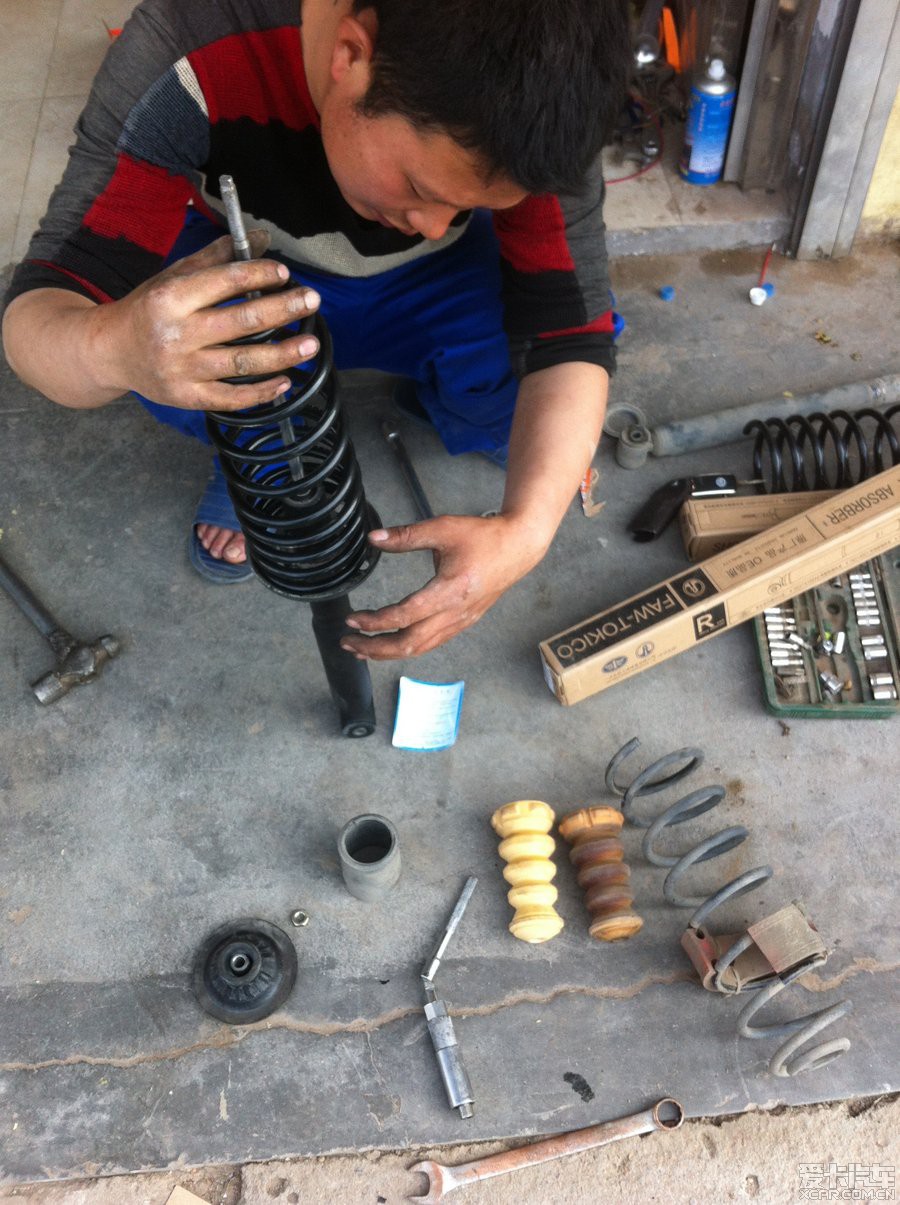

经过漫长的等待,爱巴赫短簧终于安装成功了,本来计划是五一后安装,因为老爷子身体原因打算推迟,但是无意间有了一个下午的空闲时间,怎能错过 马上安装~~~从决定定短簧,到等待短簧,到准备附件,到安装,虽然期间经历了很多困难,但是都一一解决~~在这非常感谢歪哥~~如果不是歪哥的渠道,我们也不会买到正品爱巴赫短簧~~也不可能这么优惠的价格~~还要感谢刘哥~我们的老大哥~~虽然你的短簧花的钱有点。。唉不说了,说多了都是眼泪~~ 感谢刘哥为我们准备附件,而且特别感谢刘哥做了小白~第一个装车,而且验证了使用柴油捷达减震的必要性~~还要感谢我的好哥们大作和黄哥~~为我提供改装场地和技术~~黄哥~辛苦了啊~~带伤为我换短簧~~ 不说了直接上图吧~~文采不好,所以说明能很少,大家将就着看~~

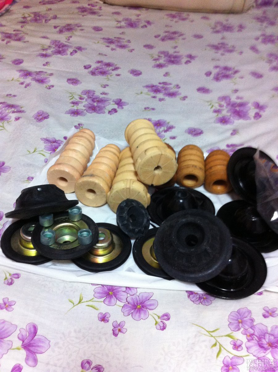

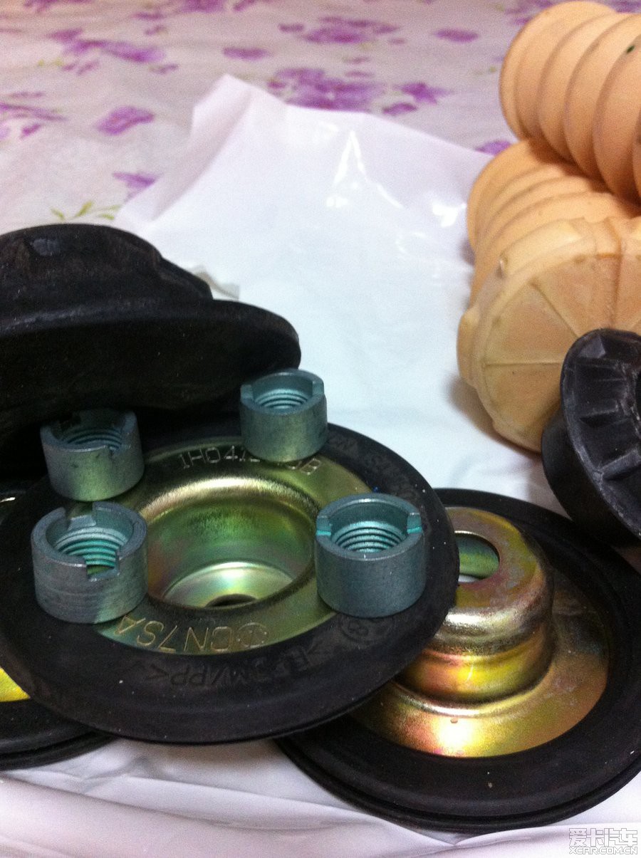

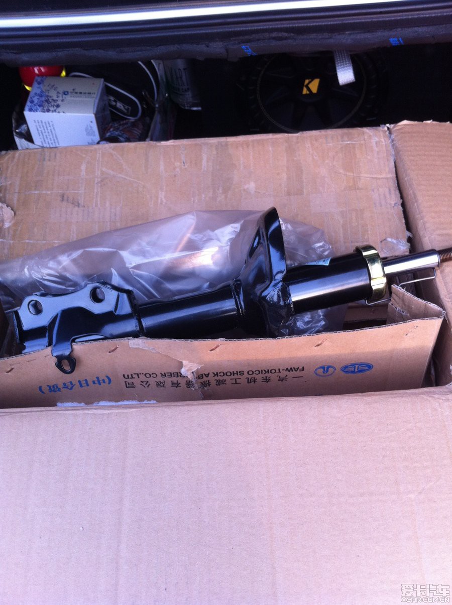

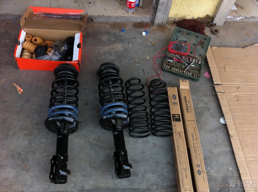

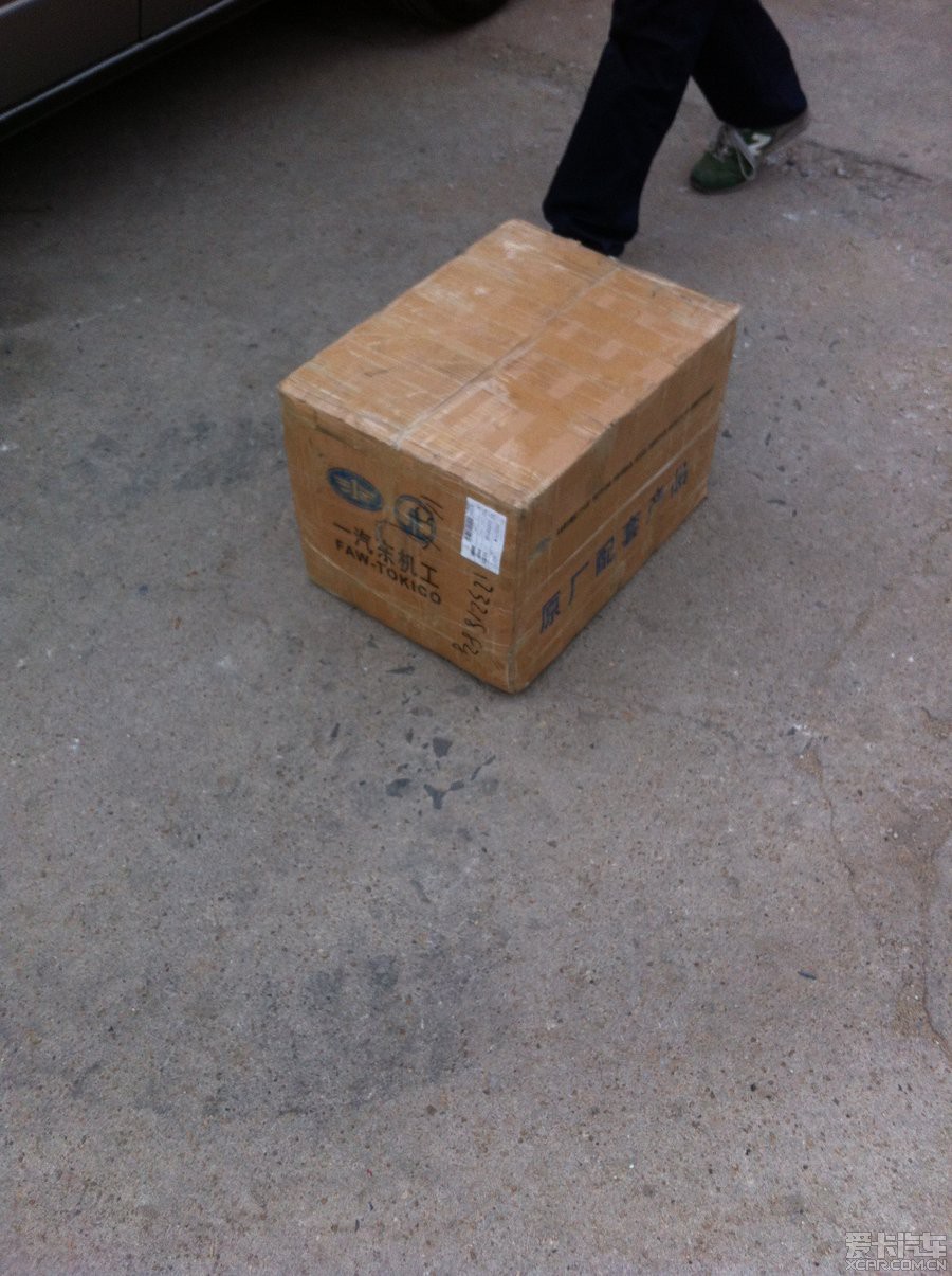

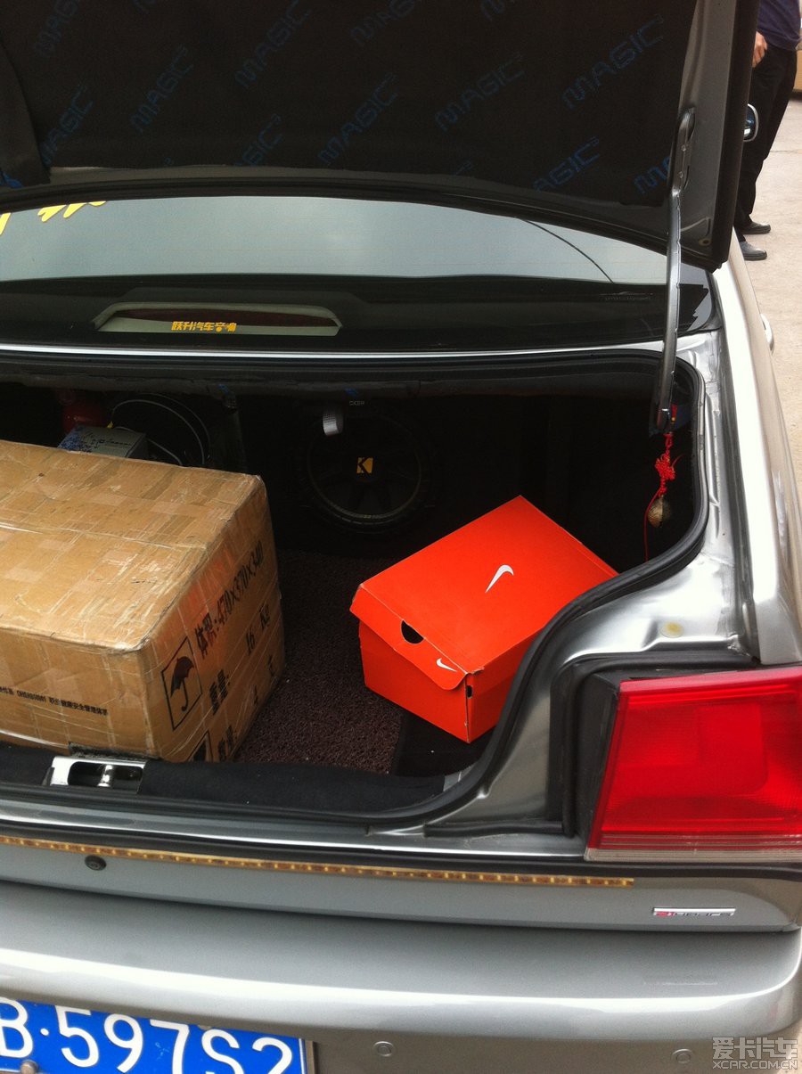

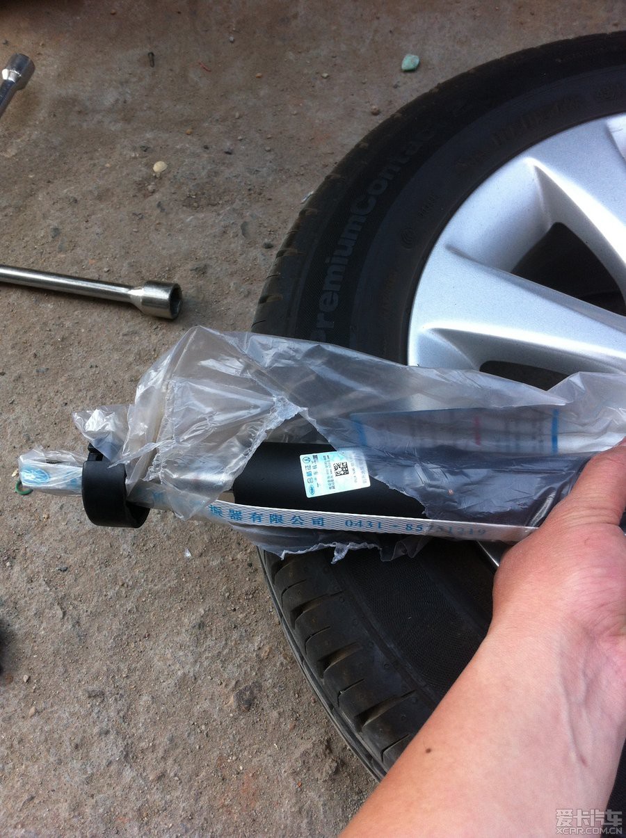

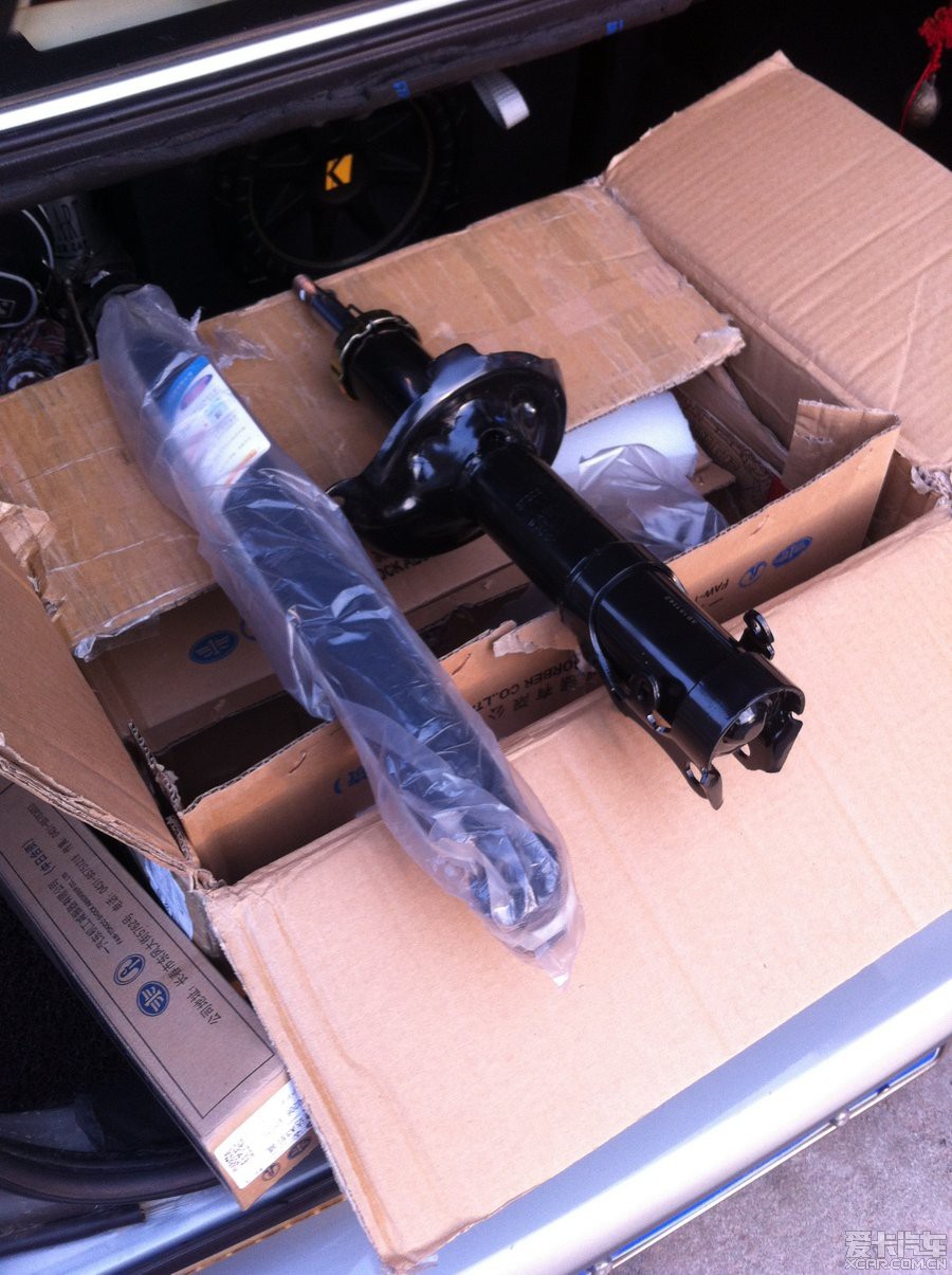

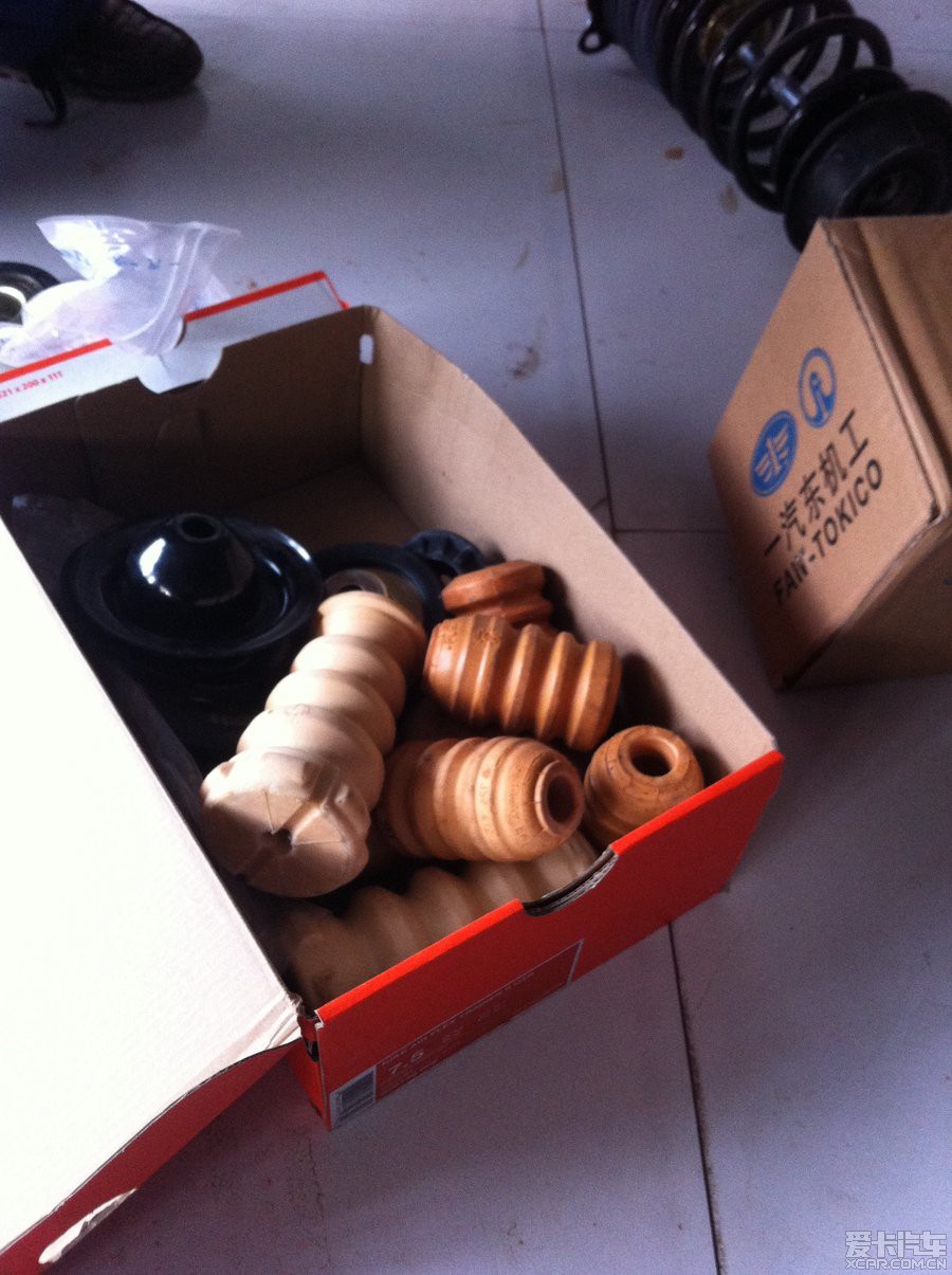

准备篇:从决定团购短簧,然后德国订货发货到达国内,正好一个月。。。。一个月的等待没有白费啊~嘿嘿然后从刘哥那整的附件~~柴油捷达减震~必须纯原厂~~而且必须纯德~~~上图~~

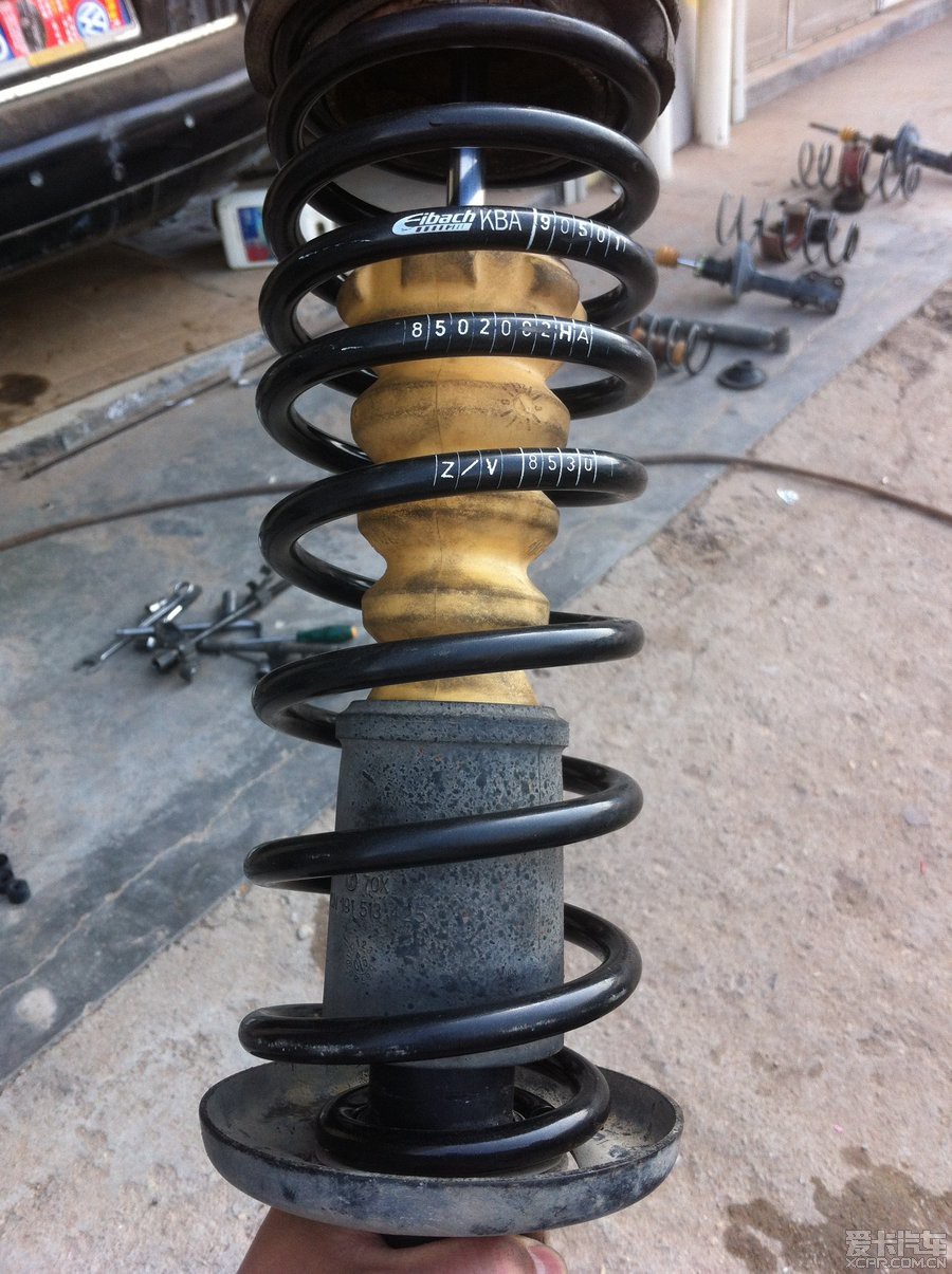

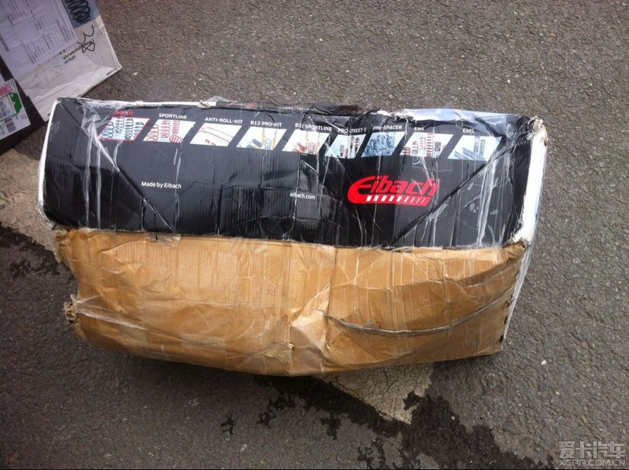

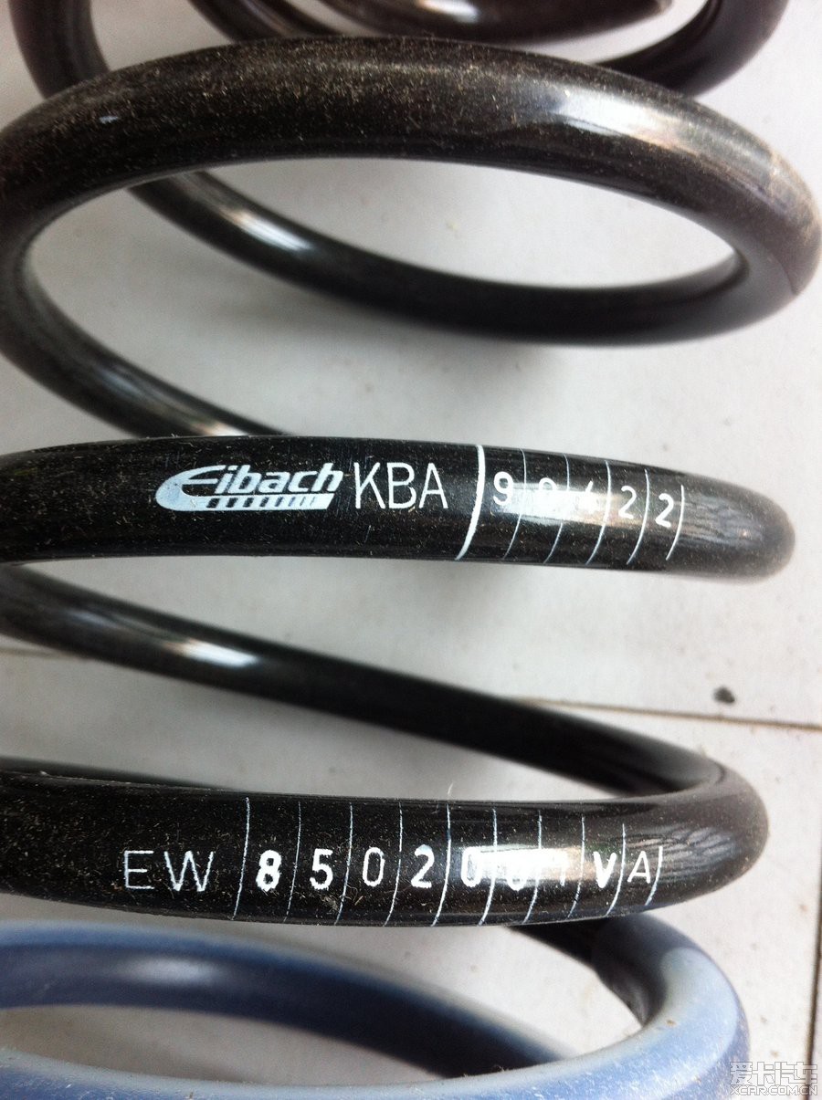

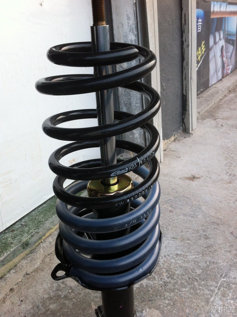

短簧~~一个月的等待啊,德国的包装真不给力,摔成这样。。。。感谢歪哥给发货的时候又包装了一层~感谢~~

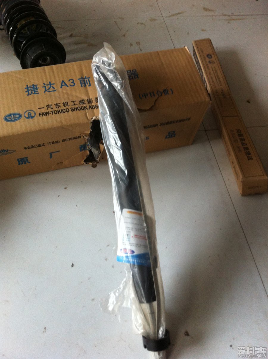

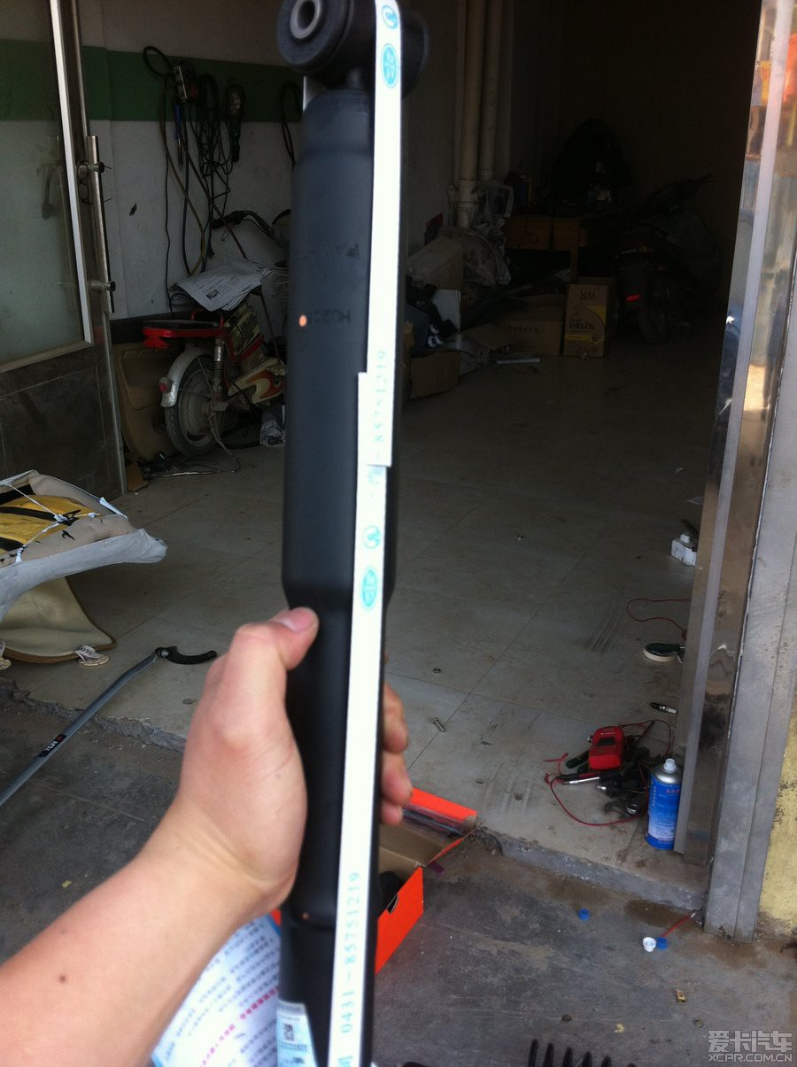

准备之二,柴油捷达减震~~看了刘哥的帖子,说爱巴赫必须配柴油捷达减震~~当时还有一点疑惑,因为歪哥说爱巴赫的官网型号中适合捷达的有两种,表明汽油用和柴油用~~~但是经过刘哥的指导,明白了短簧必须配阻尼大的减震,那就别说了,马上定了,借用刘哥的图~~增加一点说服力~德邦物流值得信赖啊~~嘿嘿~~:ppb13

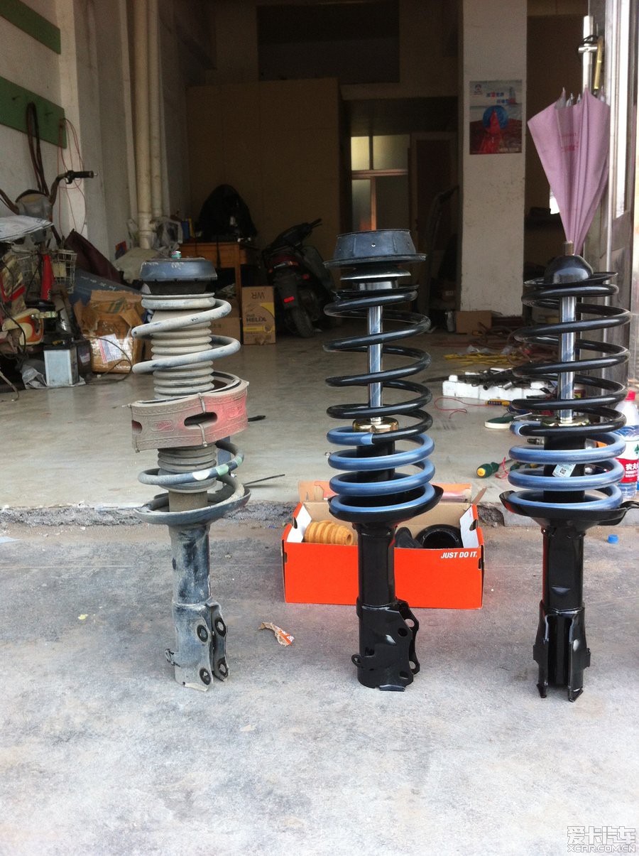

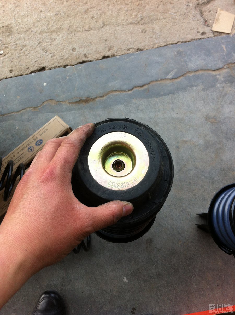

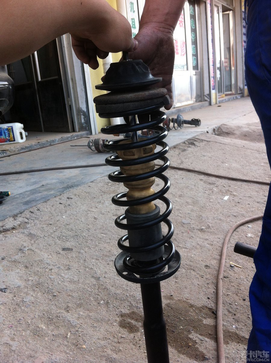

接着上图~~借用刘哥的图~~然后自己迫不及待的组装了一下~~爆照了~~兄弟们不要喷啊:ppb13 臭美一下~~~

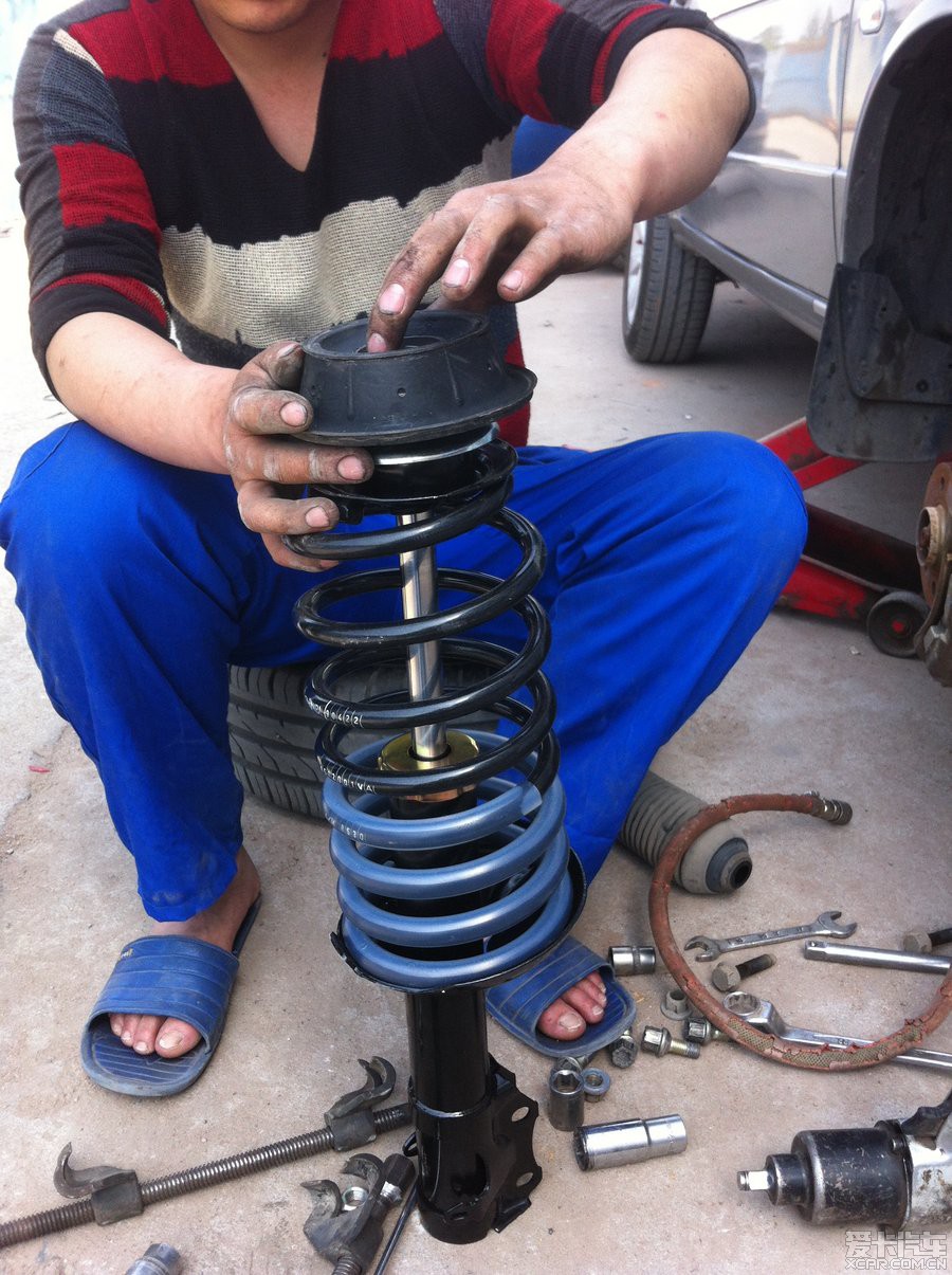

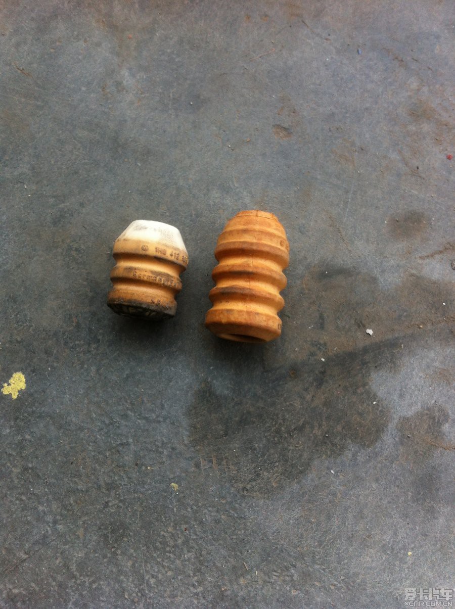

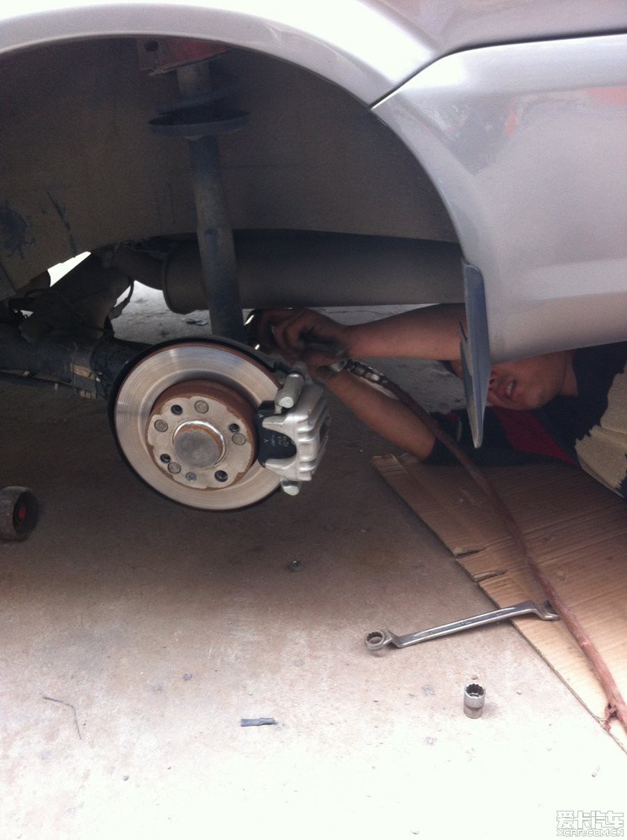

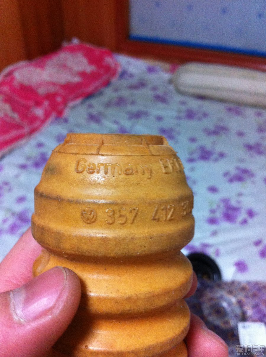

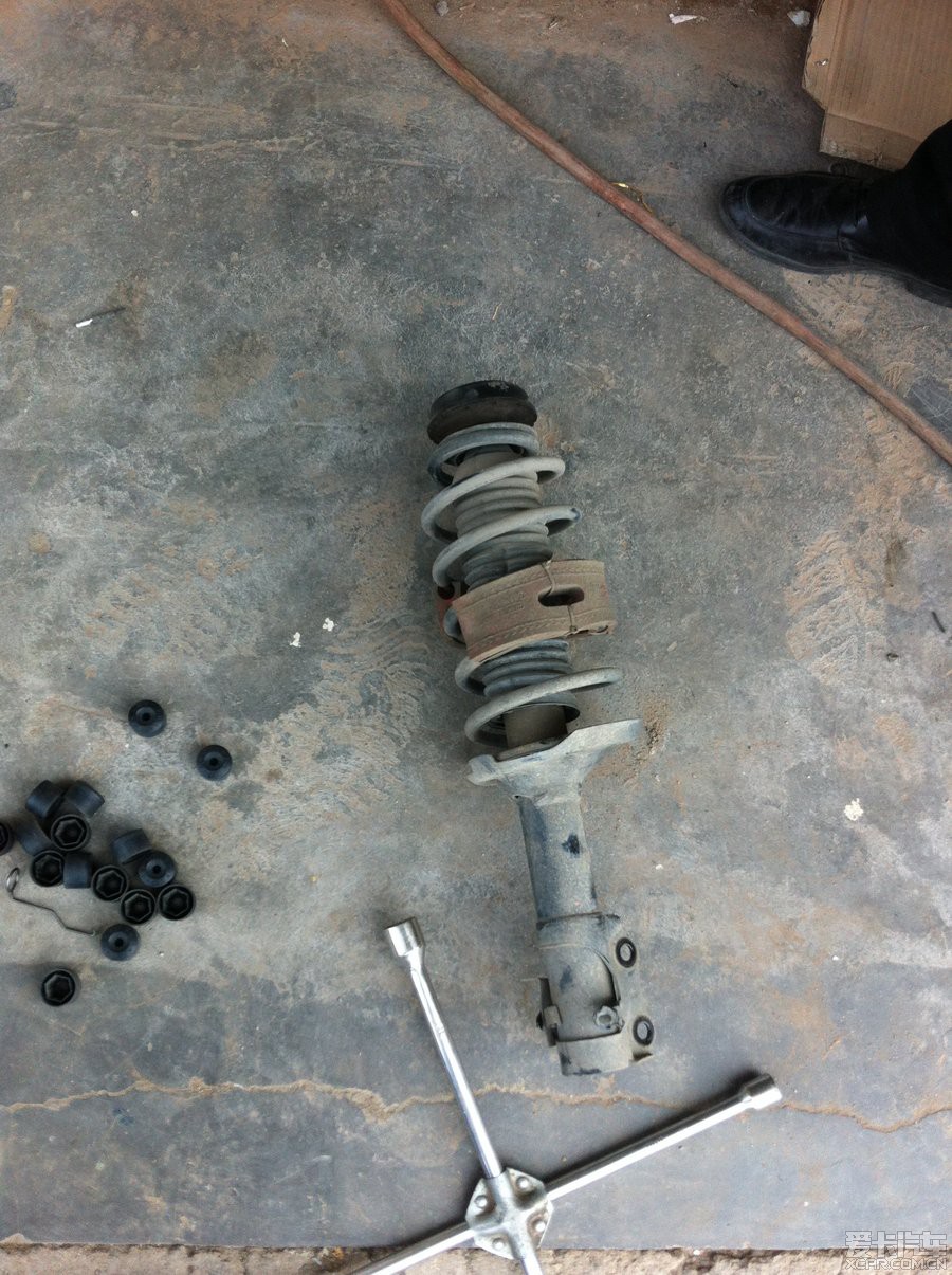

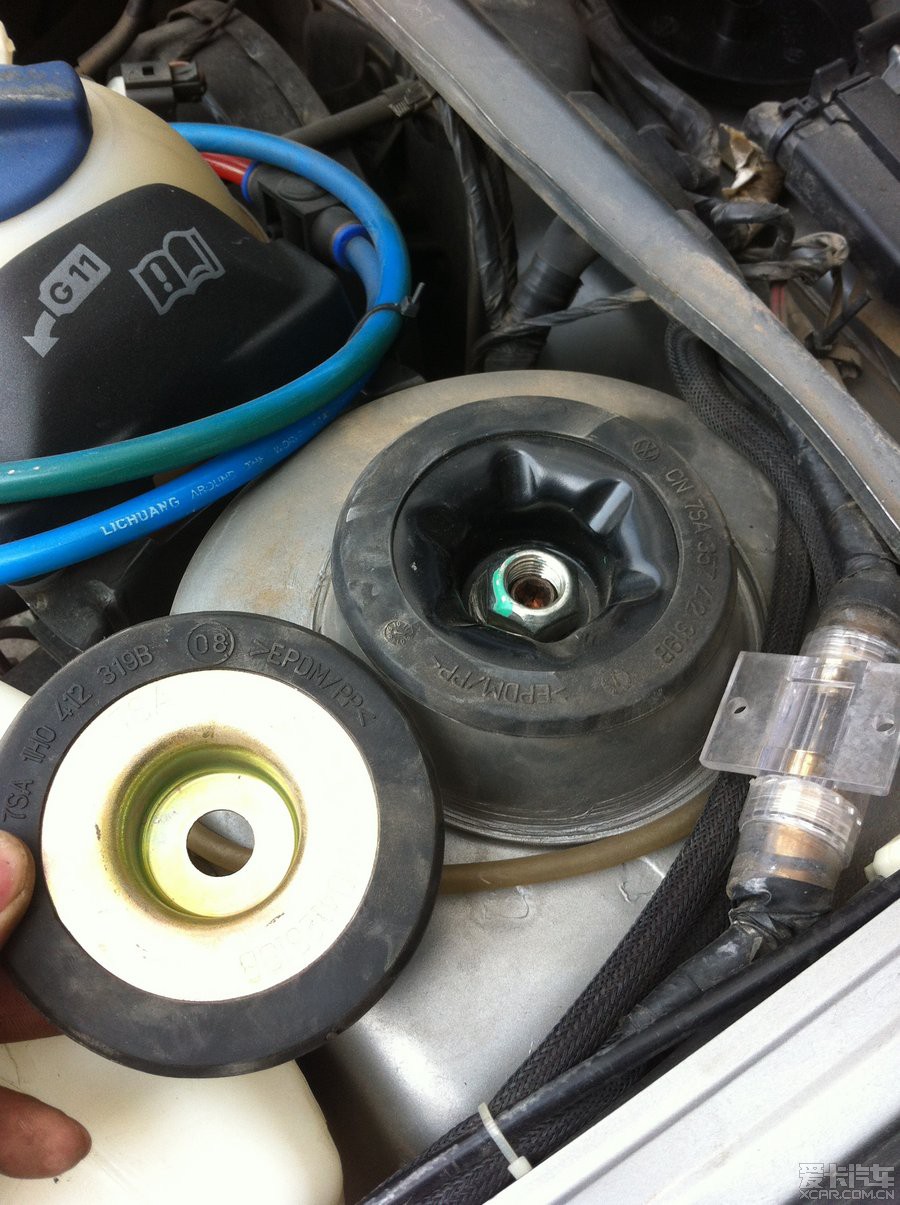

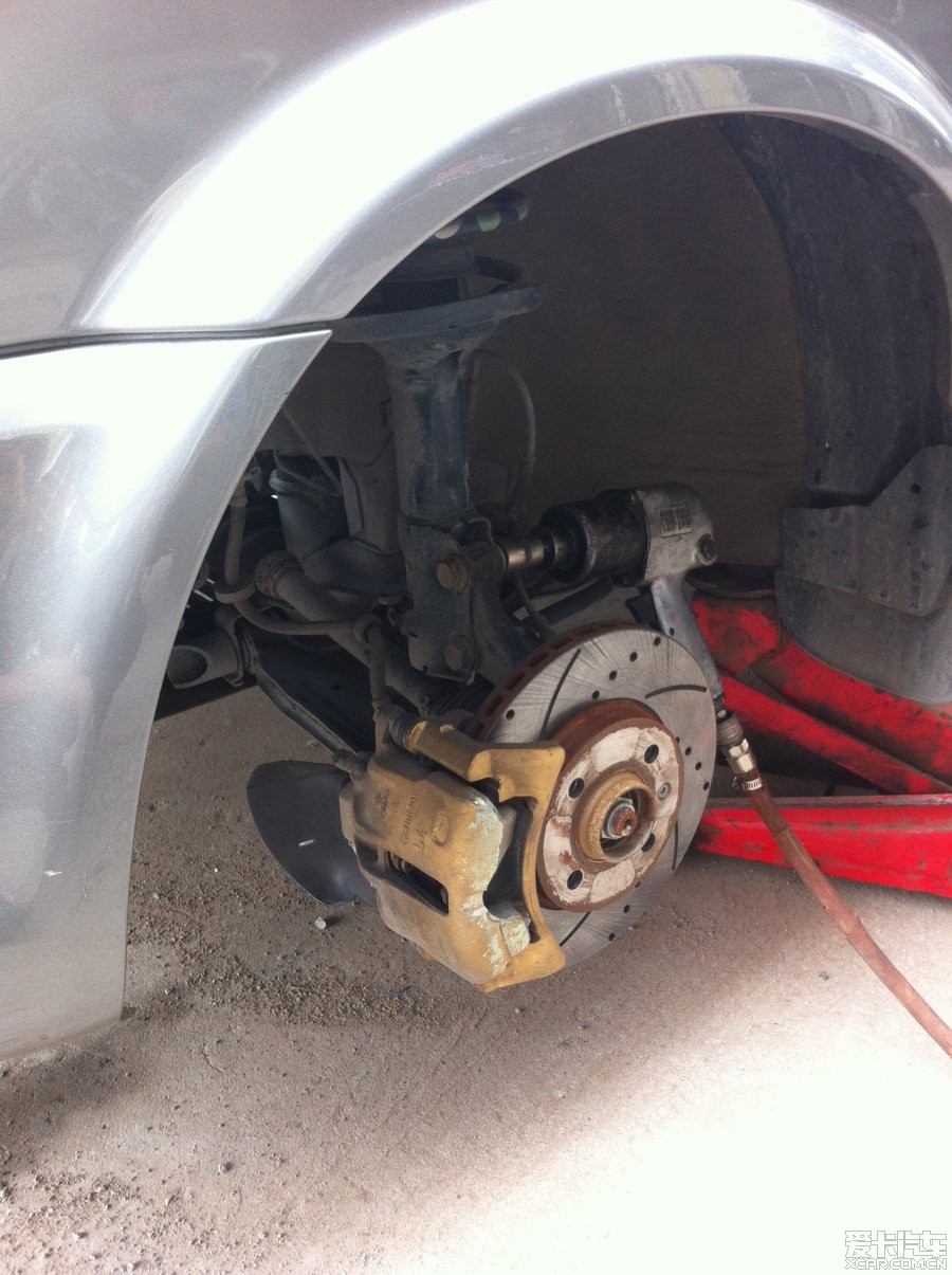

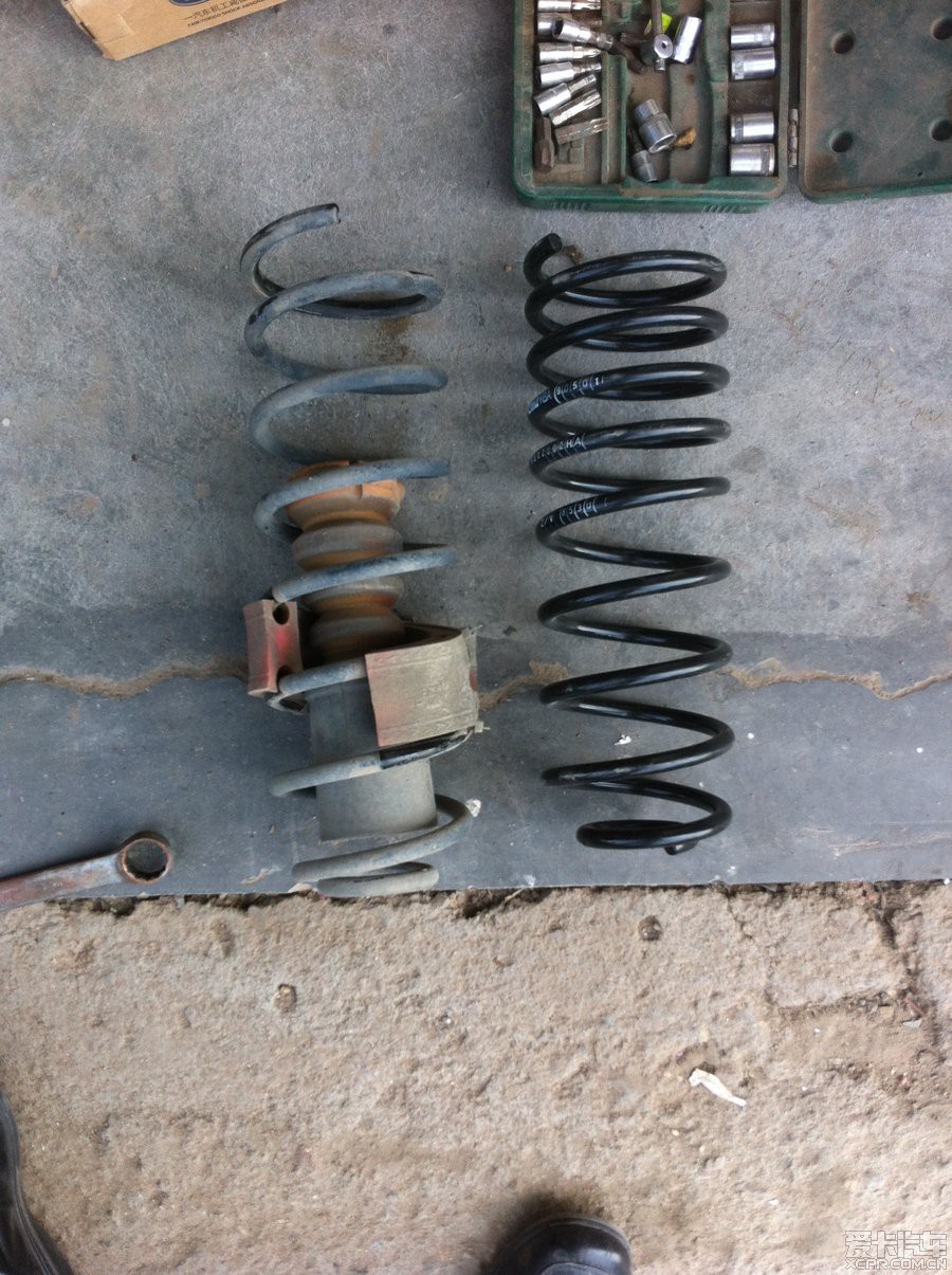

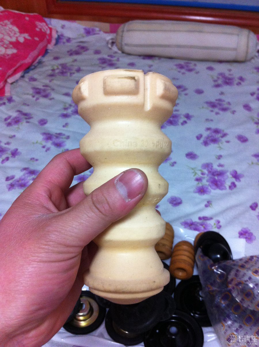

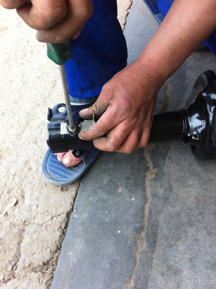

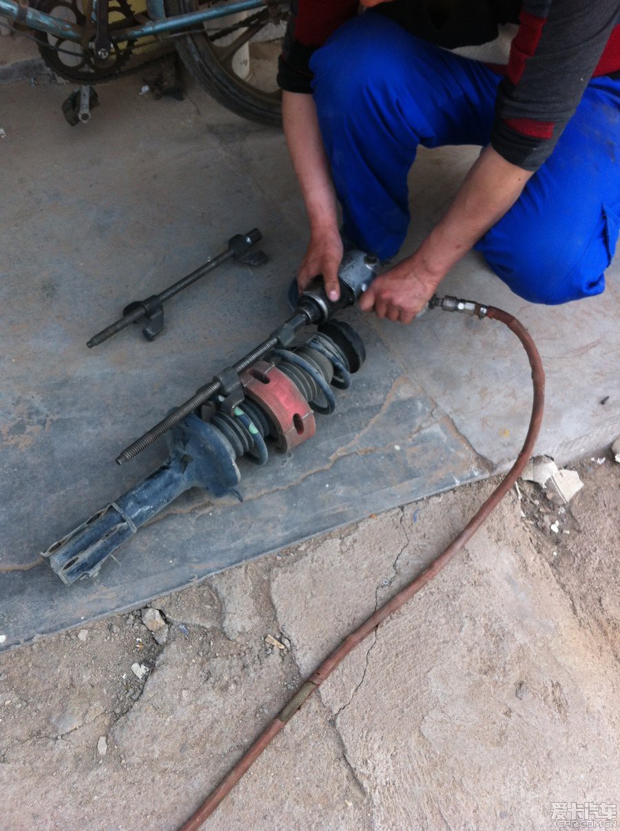

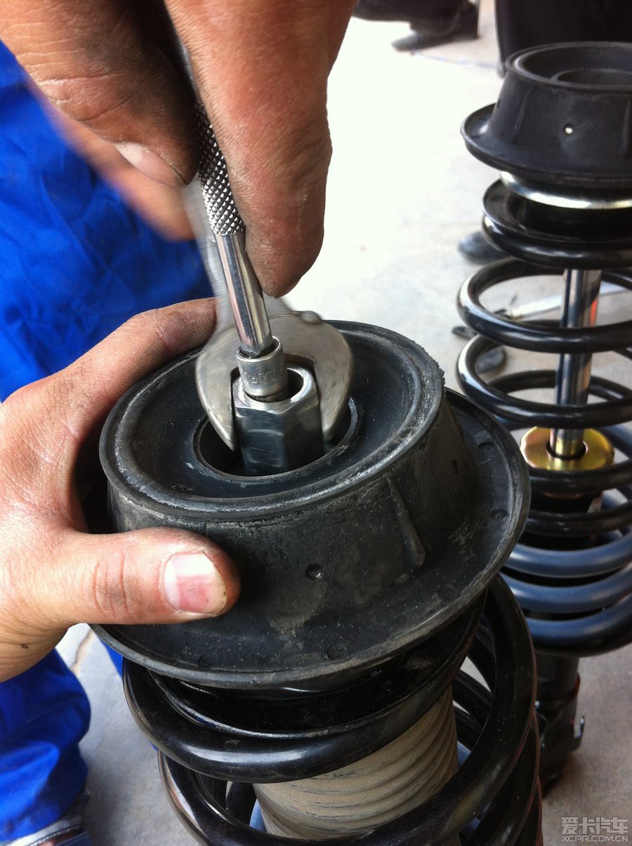

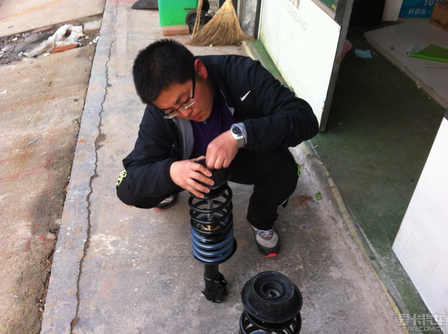

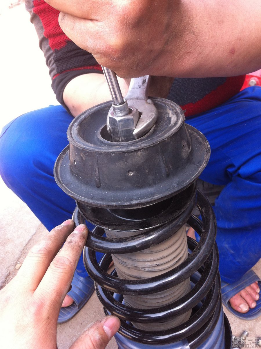

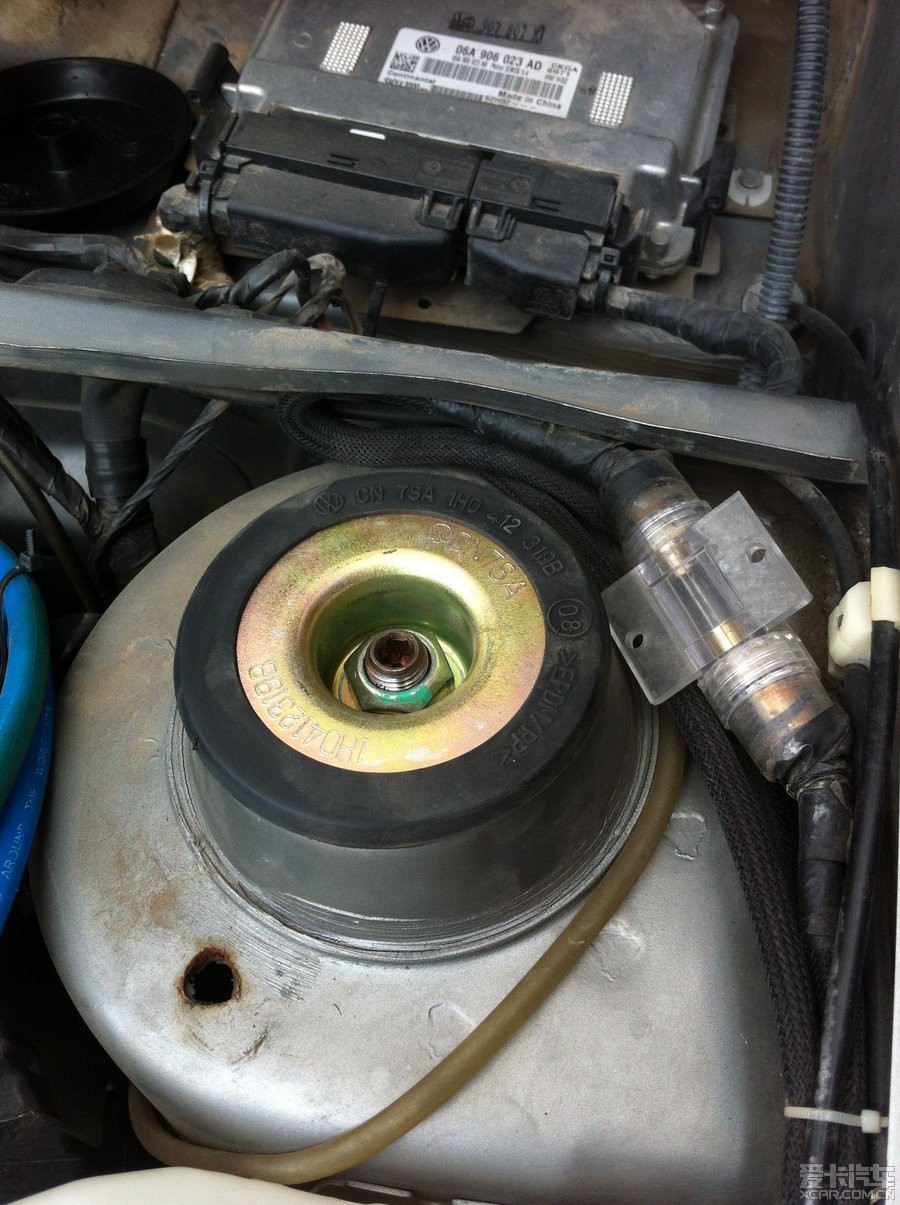

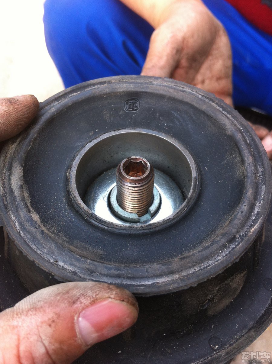

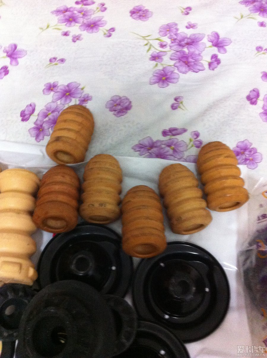

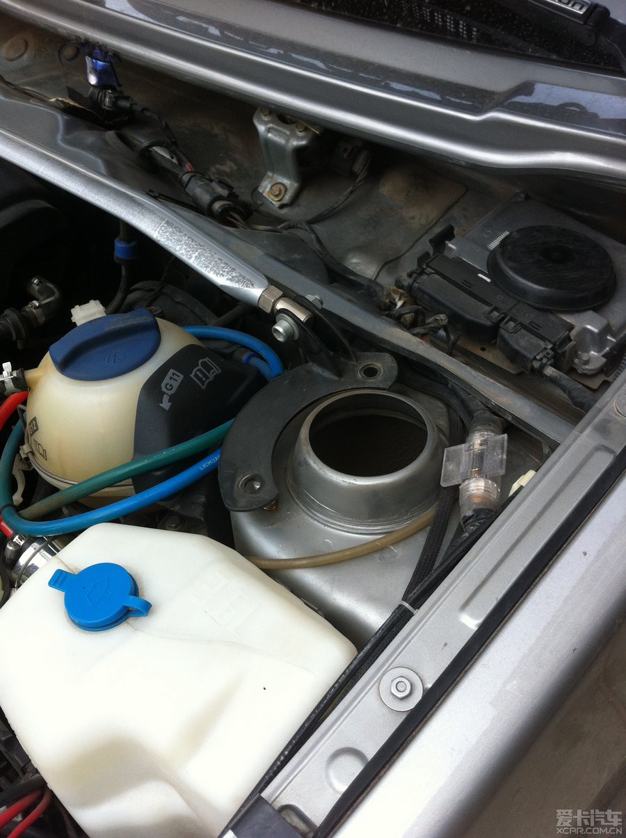

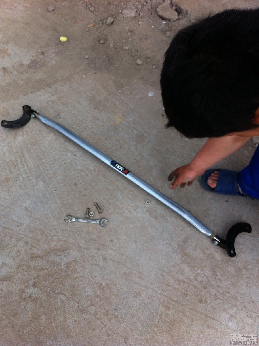

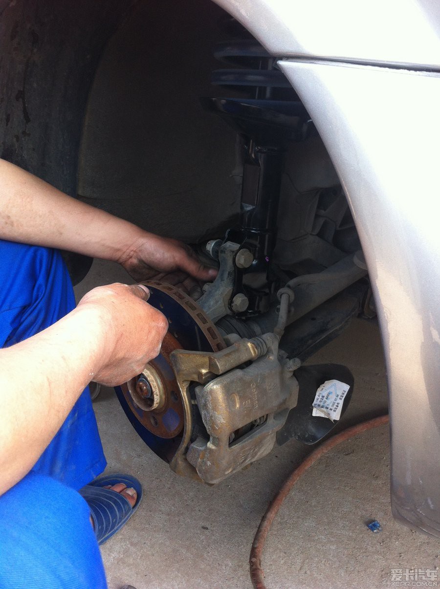

接下来安装篇了~~~安装的时候由于自己也参与了,拍的照片不多~~大家将就着看~~期间也出现了一些小困难说一下~~供以后换的兄弟们借鉴~~~我加装了顶吧,在安装的时候螺母害事,所以忍疼割爱,顶吧不能用了。。。。:ppb5 第二就是草帽的问题,歪哥换的时候说后买的草帽不能用,必须用10款原车的,歪歪你错了啊,先用原车的固定,装上轮胎后落地,在换咱后买的方头用草帽,必须这样~~快换上吧,刘哥说必须用方头的~~~第三就注意安装顺序,在安装后减震的时候有些小碗,照片忘了照,一定注意安装顺序,这个没法用语言表达,因为文采不好啊~~先说这些吧~~期间发现一个后减震胶块直接碎了,这一换短簧还发现了一个隐患呢~嘿嘿必须换~~嘿嘿~~还有一些对比图~大家注意看~~短簧和原车弹簧的对比图~~以及前减震胶块的对比图~~~上图
我是牛逼闪电亮
发表于 2014-04-26 00:05    IP属地:未知
在这感谢黄哥~~带伤给我干活~~脚崴成那样~~穿着拖鞋就干~~感动啊:mogu_32 ~~~

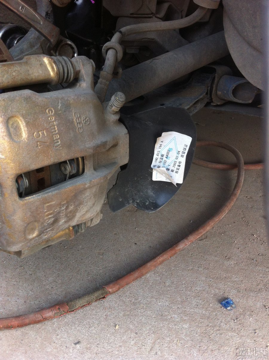

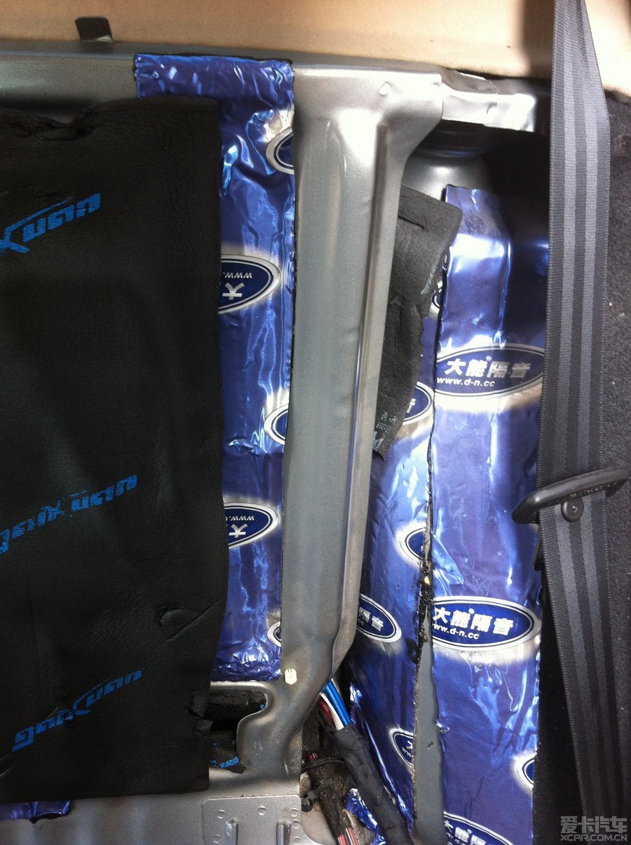

期间嘚瑟了一下前轮的导流板~~给刹车降温的~嘿嘿,还有后面的隔音~~大能隔音~~效果嘛~~谁用谁知道~~

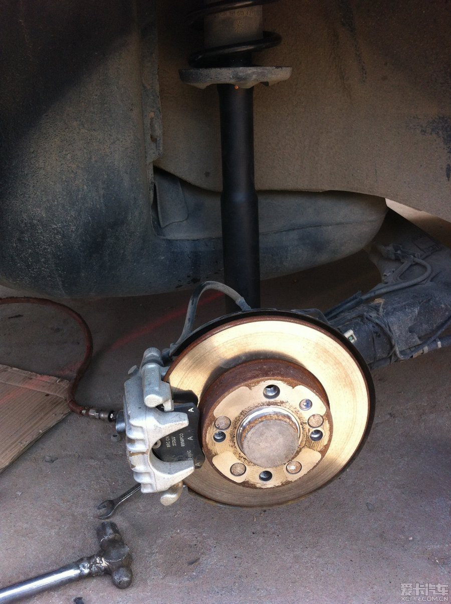

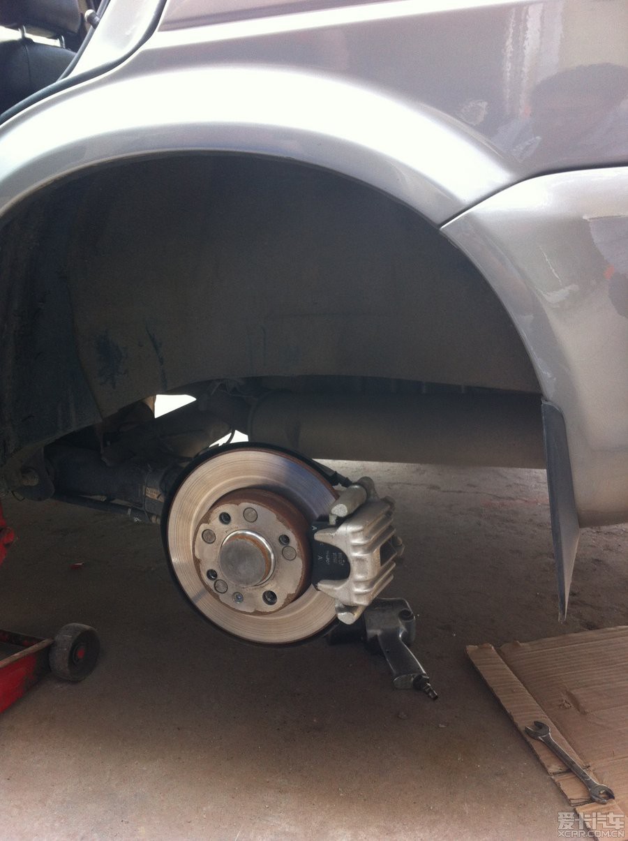

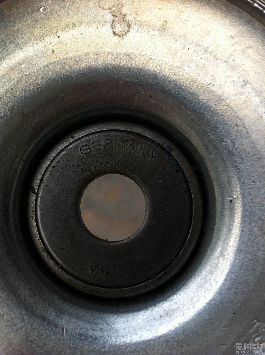

后面一定要记住安装顺序,就是减震塔里面的安装顺序~~要是装错的话~~很麻烦的~~还有就是记住螺丝不能上的太紧,容易滑丝。。。。

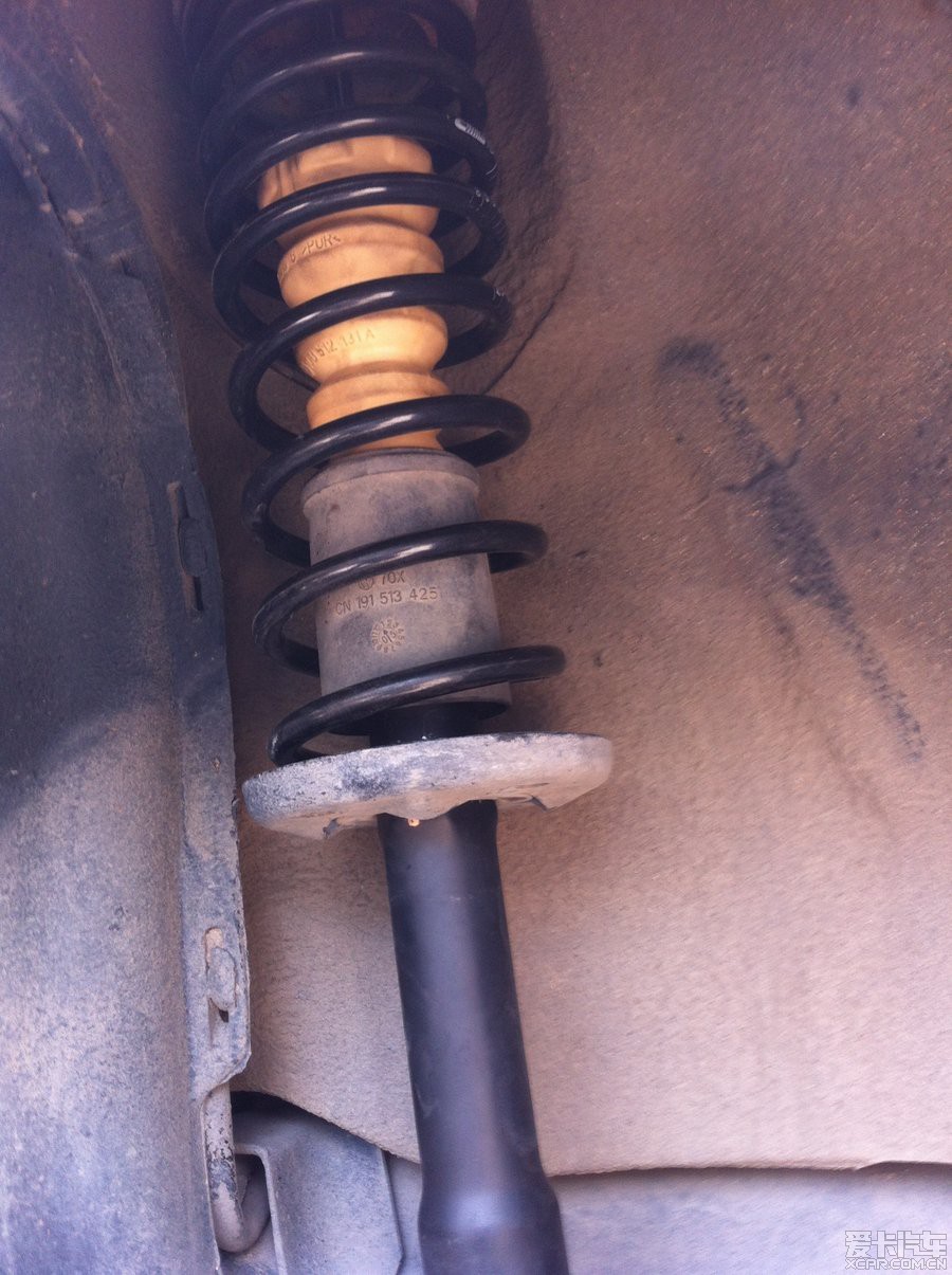

有一个后轮减震胶块碎了。。一个隐患啊~~排除~~
