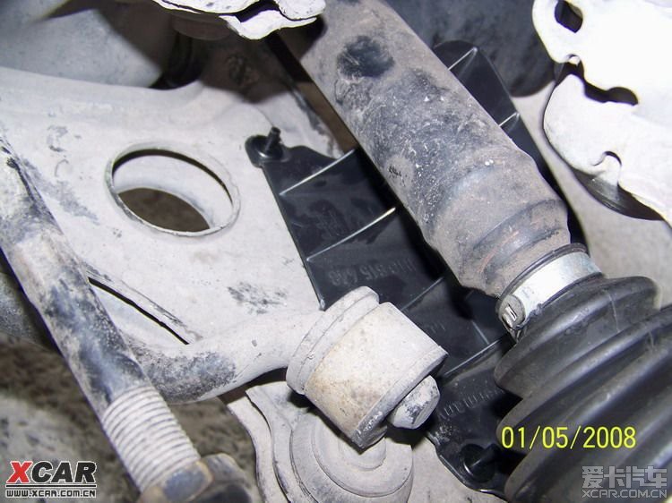

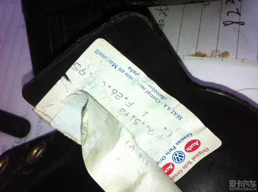

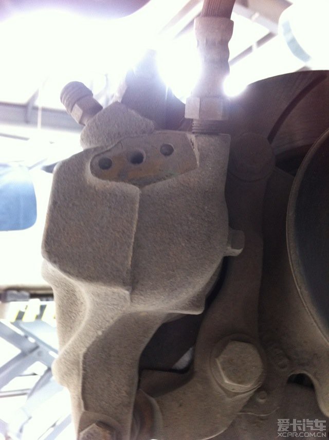

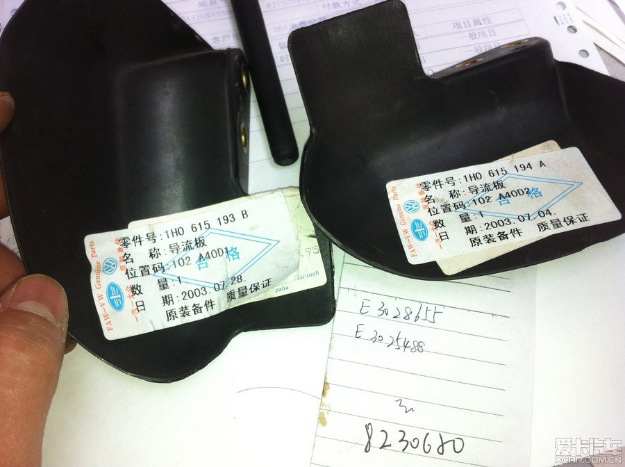

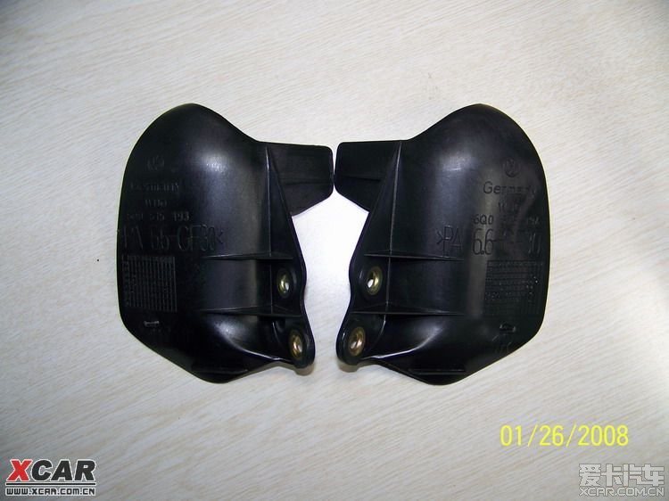

最近迷上折磨你的东西了~~再坛子无意间看到风静月明大哥的一个帖子网页链接  知道了捷达上还有这两样东西,菜刀和耳朵~~~ 主要是分泵和刹车片降温的,帖子是2008年发的了,过了很久了,在这感谢风静月明大哥,不厌其烦的回答我的问题~~感谢~~~ 因为风大哥的东西是朋友从国外捎回来的,所以国内基本不可能有,但是功夫不负有心人,经过自己的多方努力打听,终于让我搞到了一对耳朵,菜刀是不用想了,全国没有,虽然耳朵外形和风大哥的稍微有点不同,而且零件号也不是一样,风大哥的开头是6Q0,而我弄的是1H0,询问刘哥,刘哥说可能是6打头的是给欧洲供货,而1打头的肯定是给咱中国供货的,而且1H0这个代码是宝来的,在这感谢刘哥的技术支持,看来必须鄙视17,又减配,而且给欧洲的和给国内的不一样。。。在安装的过程中感谢王哥、兔哥的支持~~~不多说,上几个图,再次借用风静月明大哥的几张图~~有个对比~~~在此特别要声明一下~~如果你的捷达没有换前刹车分泵,还是原车的分泵,那很遗憾,装不上,因为咱捷达原车的不带原装螺丝眼,我是换了奥迪的卢卡斯分泵,所以可以装~~当然要是00年以前的方头捷达我就不清楚了,因为风大哥的车车就是老方头~~~

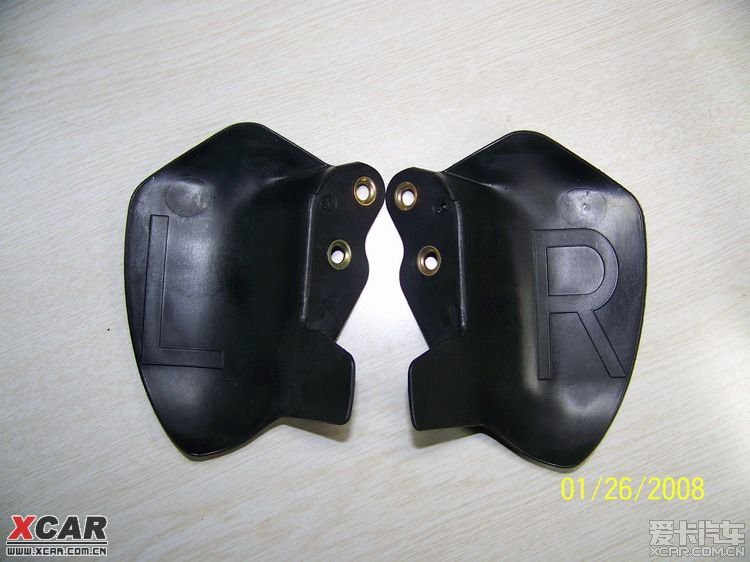

先单独上一个菜刀的,这个是借用风静月明大哥的图~~这个是真的没有,我的渠道去找是全国没货~遗憾啊~~只能看一下图了~~

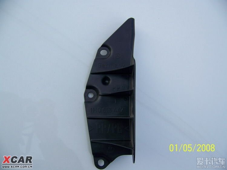

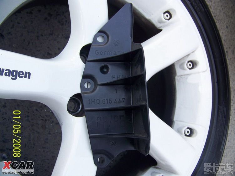

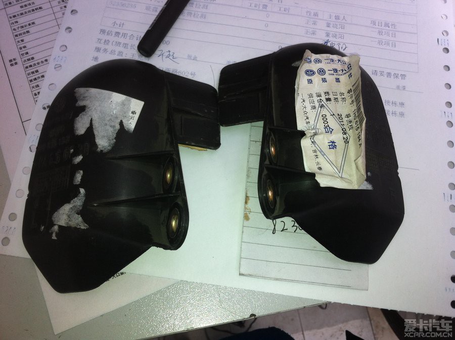

下面就是上耳朵的图了~~前面我说过,我搞到的和风大哥的稍微有一点区别,所以在此对比一下以及我做的修改~~就是要把那块长方形的部位磨一下~~~

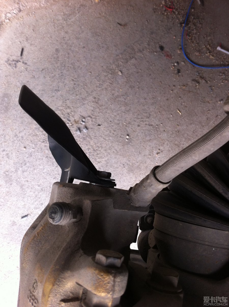

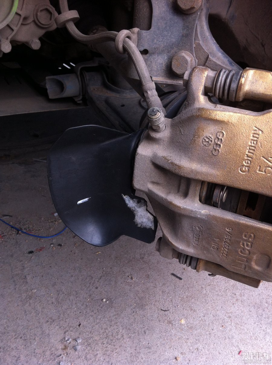

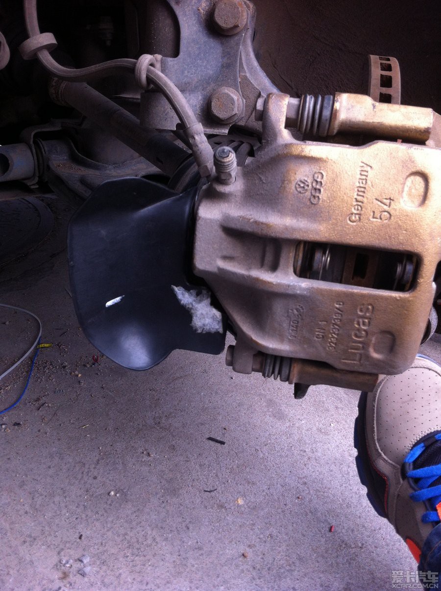

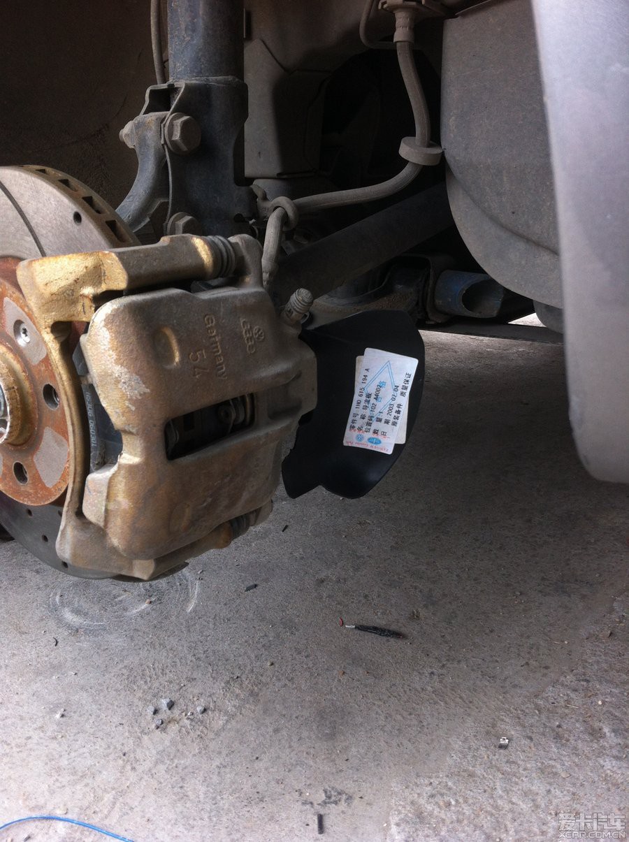

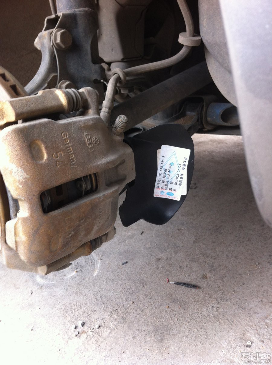

安装过程不多说了,用型号6的螺丝~~期间还用角磨机把螺丝长短修改了一下,由于没有安装实例,风大哥的帖子中也没有安装图,只能自己摸索了,经过了无数次的安装试验,因为妨碍转向、碰到三角臂等等,淘汰了N种安装方法,最终让我找到了正确的安装位置,安装位置在分泵后那三个螺丝眼中中间那个螺丝眼~~用型号6的螺丝~~安装用世达10MM的套筒~~~安装后通过导风板给分泵降温,差不多一上午的努力,自己卸轮胎,自己找安装位,出了一身臭汗,不过值得~~~~~~不多说上图~~~
