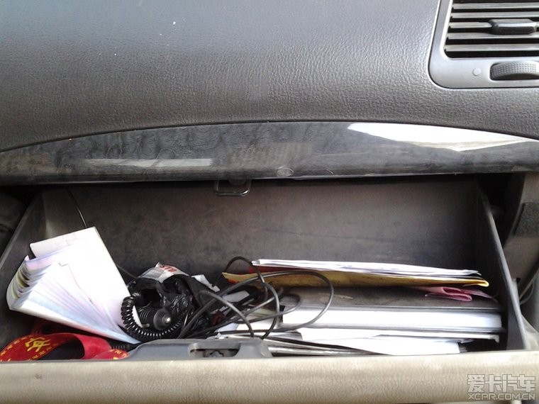

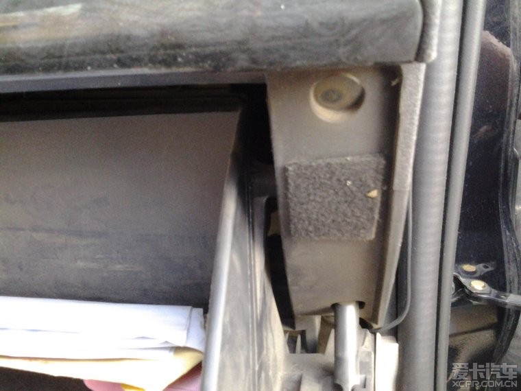

这几天暖和了 中午开空调发现风量小很多 想起一年多没换滤芯了 在某宝上买了个 准备自己动手换   看见海绵块哪里了吗有个小凸起 使劲往按 另一边也对应位置也有一个 要一起往里按

工具箱有点乱  看这张 清楚点 以后哪位大侠教我怎么在图片上点出重点位置 有米哦

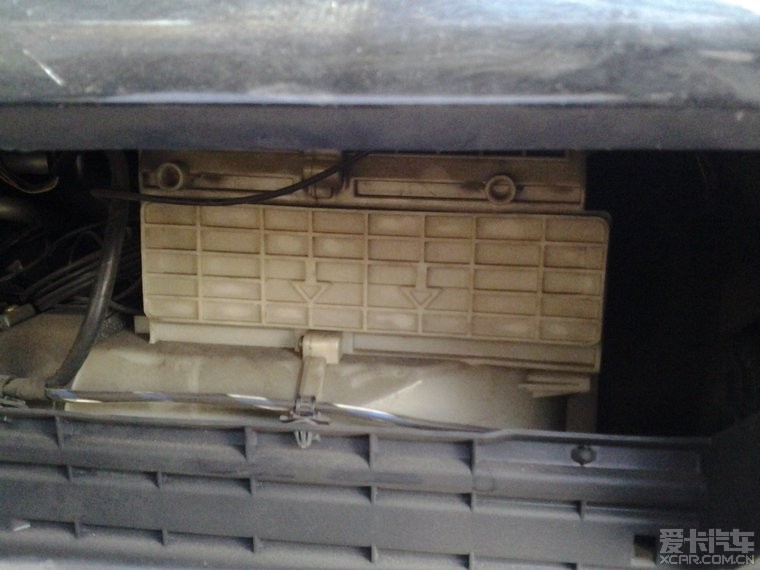

按开以后  工具箱自然就往下放  露出滤芯
发表于 2013-04-12 08:33    IP属地:未知
爱卡币+20
共获得爱卡币

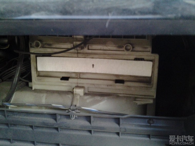

稍微向外用力 抠下白色的盖子  露出滤芯

取出滤芯  脏吧

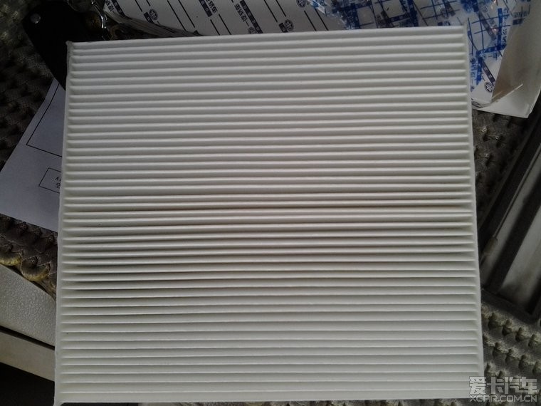

新滤芯 说是原厂的
发表于 2013-04-12 08:37    IP属地:未知
有原来原车上的箭头哦

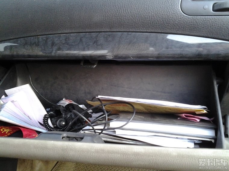

在安工具箱  先按住一边 要用力 放好以后 再用力按另一边
