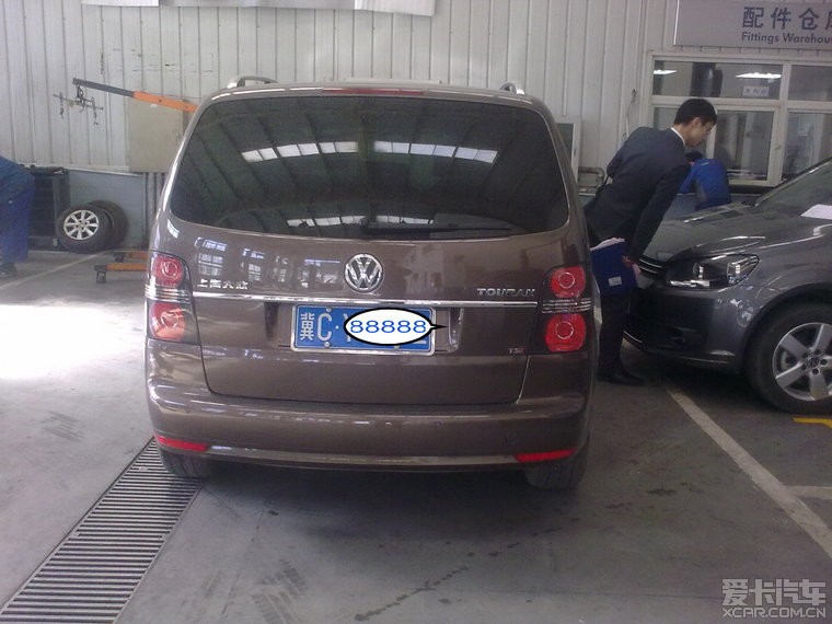

周五,4S店通知要我去升级软件,另送200元代金券。约好了时间,昨天上午按时到场。车型是自动智臻顶配。2013年1月中旬入手。不属于召回范围。

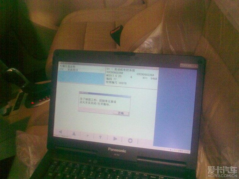

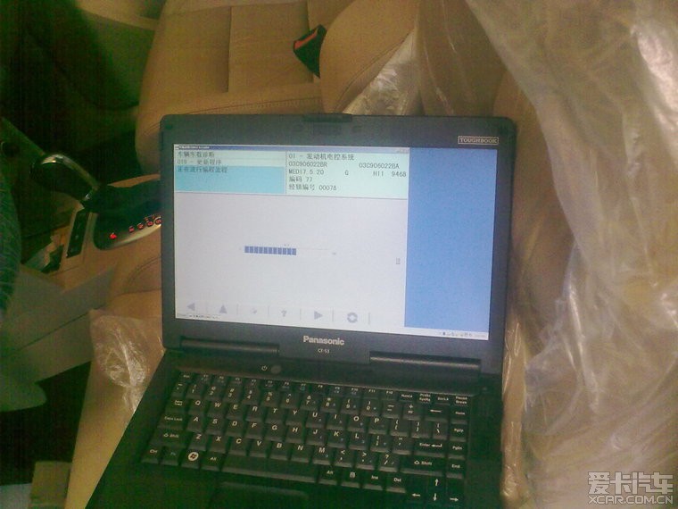

接待、配工、入车间,技术人员用蓝牙链接。记得坛子里有人说过最好用数据线、不用蓝牙,容易丢失数据包。但技术人员的解答是用线的电脑出了故障,只能用蓝牙。如果不愿意,可再约时间。想想算了,原打算就是去当炮灰的,且试一试吧。
升级软件是在光盘上,电脑读取光盘数据、再传送给车载电脑。整个过程不到半小时、升级完成。此后,又索赔后备箱锁防尘盖,却是个不小的工程:要把备胎等全卸下来。完工后,洗车、走人。

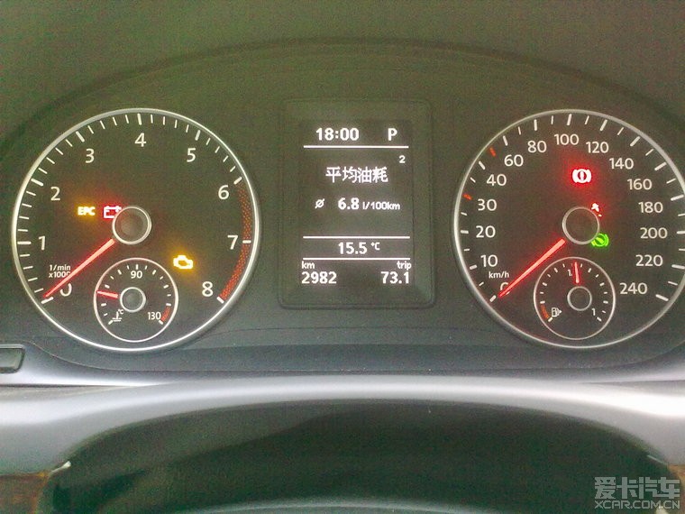

出来在市区跑了几圈,70多KM,总体感觉:
一是失速没有出现(此前每天都有,不定时、不可预知)。
二是换档更平稳,几乎没有感觉。
三是换档时机延后,原来基本是在1800转以下就换档,升级后换档较此前晚了一些,特别是2升3、3升4,都在接近2000转。
四是油耗较此前略低。此前油耗基本在8.0左右,也许是手法问题,以前我开的少(也在7个以上),主要是家里的“老板”开车。昨天一天下来,平均油耗6.8L/100Km。
五是个人感觉发动机声音较以前大一些,特别是在2档的时候。
六是刹车较以前更敏感,轻轻一踩似乎就要停车。以上所述均为个人感受。

发表于 2013-04-17 08:14    IP属地:未知
原帖由 牛肉丸518 于 13-04-16 23:35 发表
我也是13年1月中旬买的车,这个时间段大众公布的是召回范围呀
召回范围是按生产日期划定的,我的车不在召回范围。
发表于 2013-04-17 08:16    IP属地:未知
原帖由 hubo6610 于 13-04-16 14:15 发表
软件升级和刹车没啥关系吧
个人体验,刹车确实变得灵敏了。
发表于 2013-04-18 08:14    IP属地:未知
原帖由 MD82 于 13-04-17 15:15 发表
油耗决不可能此前略低!
发动机声音也不会变大!
刹车更不可能比以前更敏感!
一、帖子中的内容是我本人的真实感受,没有必要造假。
二、不知道你本人的车子是否升级,如果没有,何以如此断言?
三、你可以去汽车之家看看,有如此感受的不是我一个人。
发表于 2013-04-18 08:18    IP属地:未知
原帖由 盘古2006 于 13-04-17 14:09 发表
楼主你真是大忽悠啊,自己都说换挡慢了,还油耗 ...
服与不服是你自己的事,我也没必要“忽悠”你。升级的人多了去了,有如此感受的不是我一个人,但一下子油耗增加到这么高的似乎只有你一个。反对升级的似乎也不多吧?大众推出这个升级包,也必定是测试过的,不可能没有一点好处就推向市场,你认为呢?
发表于 2013-04-18 17:03    IP属地:未知
原帖由 MD82 于 13-04-18 10:33 发表
我本人的车子在一个月前就已经升级了,不过,即使我不升级也决不相信一个发动机控制软件会改善刹车效果~~~~~~这是常识
就不要在这里提汽车之家了,那上边到底咋样你不会不清楚吧?
你这只是70多 ...
一、不抬杠。
二、每部车子不可能都一样。
三、汽车之家或许某些方面不如爱卡如,但什么时候都不应该贬低别人。
四、如何敢断言软件不控制刹车?这个软件是对整车的,不是仅对发动机的、也不是仅对离合器的。
欢迎交流,但不要打架。
发表于 2013-04-18 17:12    IP属地:未知
你这只是70多 ...
跑的路确实有点少,当时也主要是为了验证一下升级后的变化。
关于油耗,我在原帖中说过,可能与个人手法有关,但通过这几天的比较,还是比以前要省一些。
关于刹车,有这样感觉的不是我一个人,汽车之家好与不好且不论,但车主都是公平的,大家开的也都是途安。
关于发动机的噪音,我承认我年龄大、耳朵也许不好,但不同地方的不同车主却有相同的感受,能说这些人都有耳病?
淡定。
