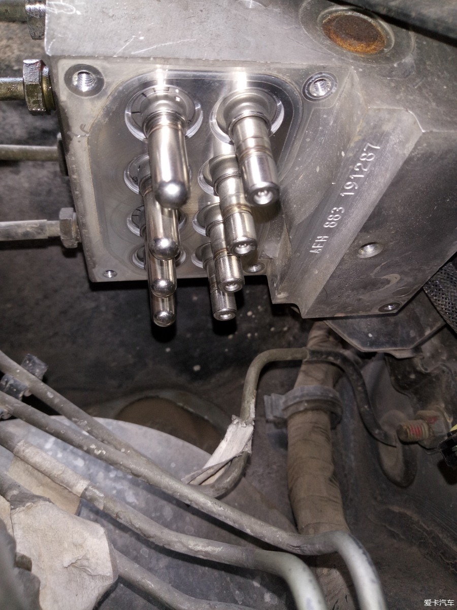

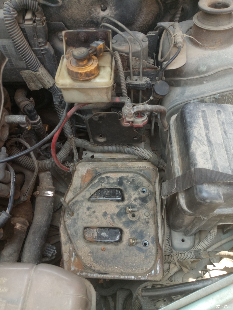

小西长期双灯报警,读码显示右前电磁阀故障,也没有管它,反正还能开着。可一次抢红灯为了避让行人急刹车,因为右前轮刹车抱死,则整车来个180调头,幸好当时无车在两边,吓惨了…………。从此再不敢抢灯,同时下定决心更换ABS模块。网上参考过别人的贴子,都是以焊线路板为主,但老菲车的模块线路板高度集成,都是金线与IC焊接的,金线超级细无法用铬铁焊接,只有更换二手的拆车件,这东东还是德国产的。不再多讲,上图更直观……。
模块与ABS泵电机的插头,用小的平口起子插入顶出

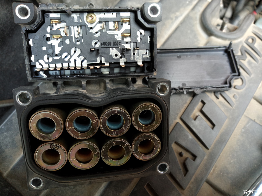

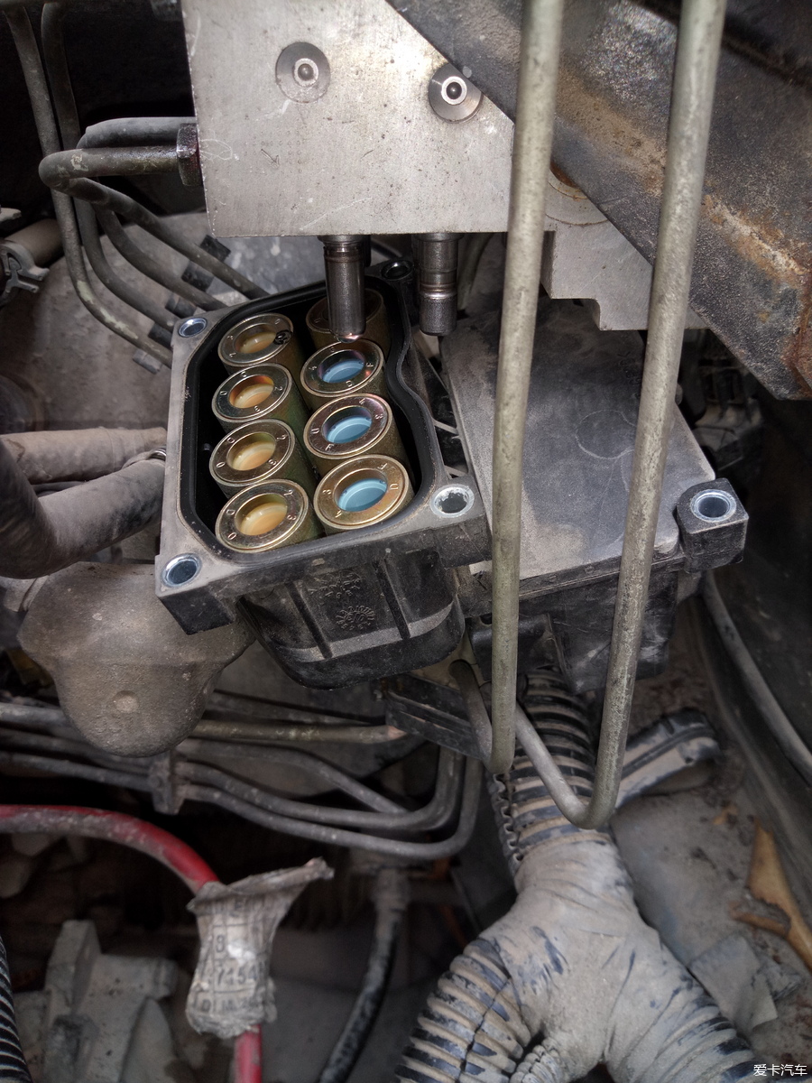

8个电磁阀线圈
电脑核心部位,白色IC胶里面就是金线与IC绑定的线路板,线非常细小,黑色物为锯开时的塑料渣粘在IC保护胶上面。

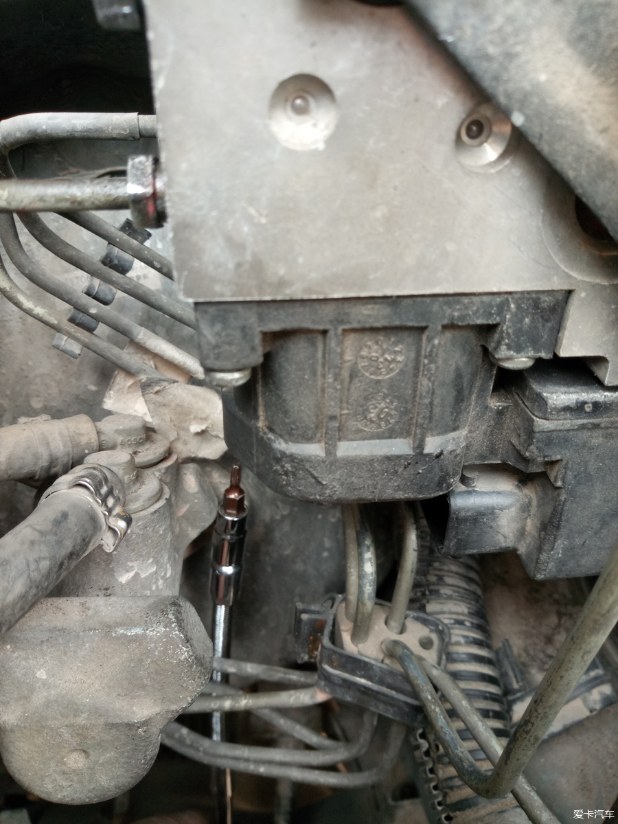

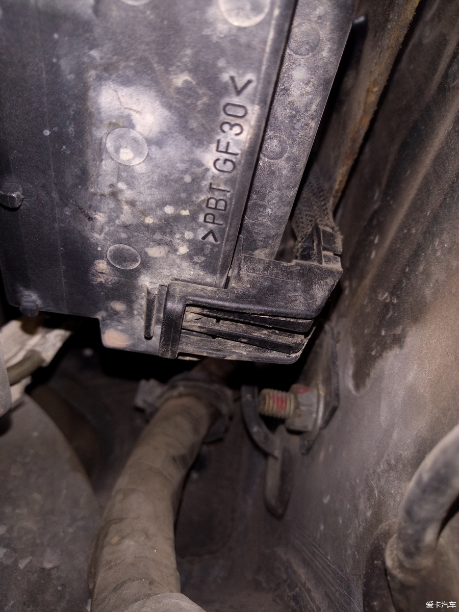

不用拆掉ABS泵体,只拆模块就可以了,拆泵体要松油管就会到处是油,还要重新加油排空,那样工程比较大。只拆模块就是不好拆这6个螺丝,一定要用可弯曲的弹簧加长杠才好拆装螺丝。图中的工具淘宝65元。3分手艺,7分工具。换好后刹车完美,ABS都起作用不会刹死轮子。稍微急刹就会ABS介入。二手模块网购河北沧州的,100元。
这个活的技术难度就是在拆装螺丝上……,油管千万不要动,说难也不难。
