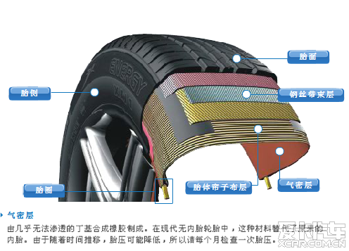

发表于 2013-05-10 11:27    IP属地:未知
原帖由 longshm 于 13-05-10 10:58 发表
谢谢您的科普,学习了!!!
我的细看了下,不止一厘米,可能在1.3--1.5CM,请问多少深度就刺穿了(钉子刺入的不在胎面凹槽部分)
发表于 2013-05-10 11:41    IP属地:未知
原帖由 longshm 于 13-05-10 11:37 发表
钢丝帘布是网状的,钉子刺入不一定会刺坏钢丝。而且就算刺坏钢丝,也不会成片刺坏。胎体橡胶刚性很大,不会有影响。
仅仅是钉子刺入,是没事的。不会出现爆胎现象,所以不会有根本性的安全影响。
谢谢您的回复,我知道了!!!
发表于 2013-05-10 21:30    IP属地:未知
原帖由 longshm 于 13-05-10 11:41 发表
再补充一下,如果你说的已经刺入了13-15mm,那应该是已经刺穿了。
通常我们这种小汽车的胎冠厚度也就15mm了不起了。如果在里面没有刺穿,里面的气密层没有影响,就不需要补。如果刺穿了,喷上水可以查出来, ...
