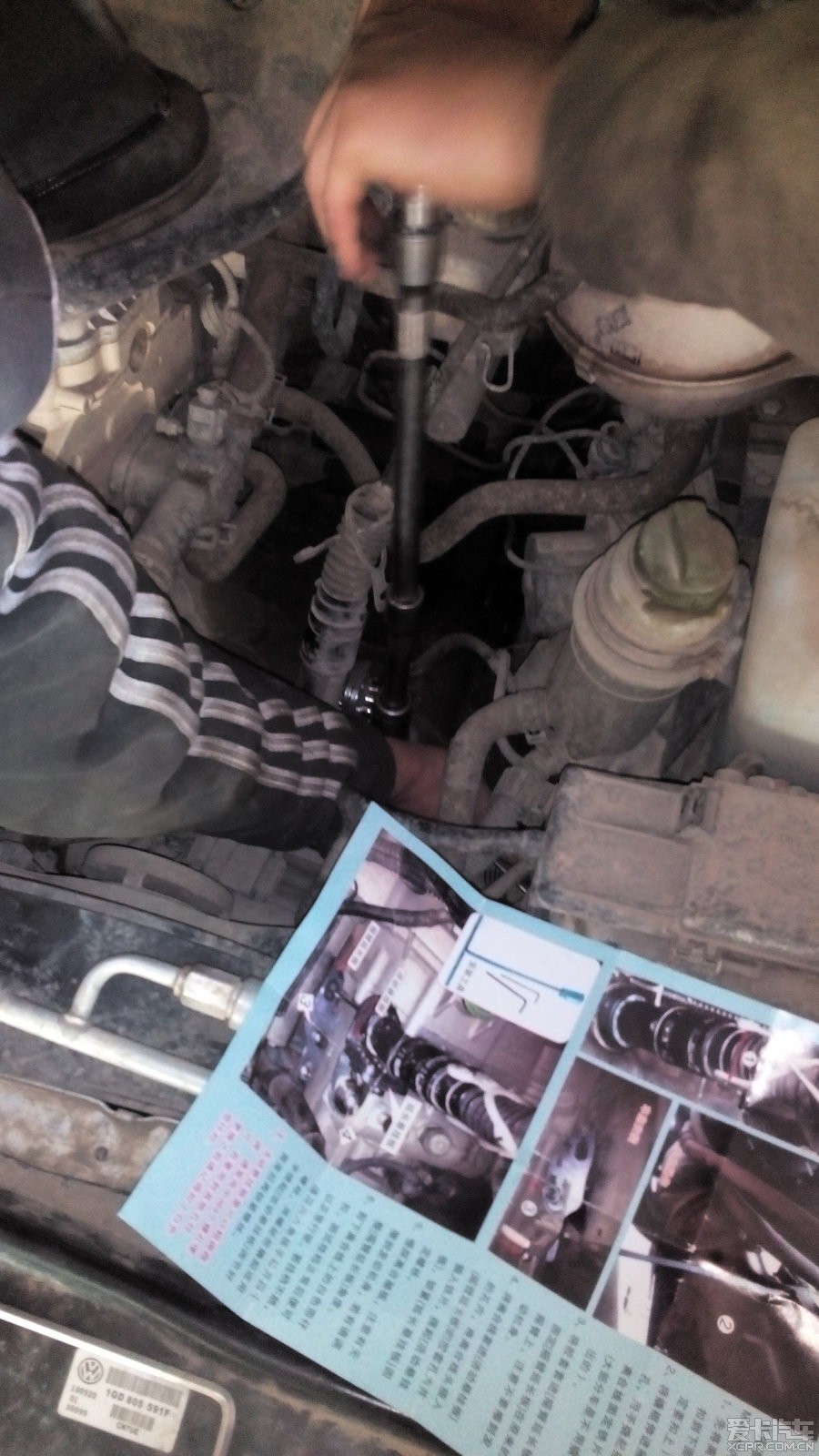

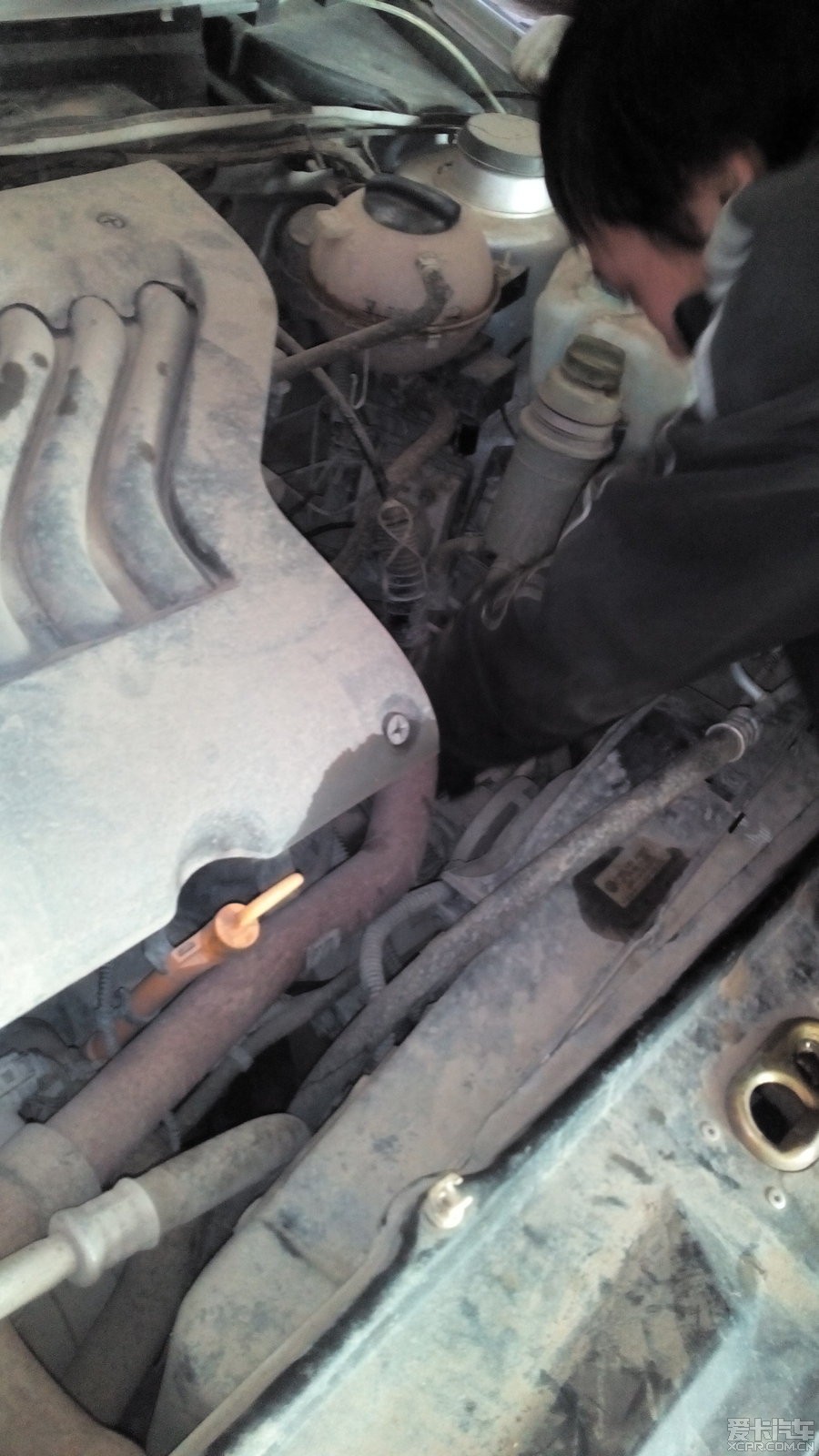

两天过去,早上接到圆通客服电话告诉我件到了,当时我还没起床,接完电话直接起来,穿衣服,就开着达子去了市里,,拿到件,直奔哥们修理厂,,,,那懒货还没起床,,,直接踹门,喊起来。。。
告诉我自己弄,,,我直接把车上架子,,打开前机器盖子,,,里面很埋汰。。。
过程是我俩协助完成,,媳妇拍照。。。。

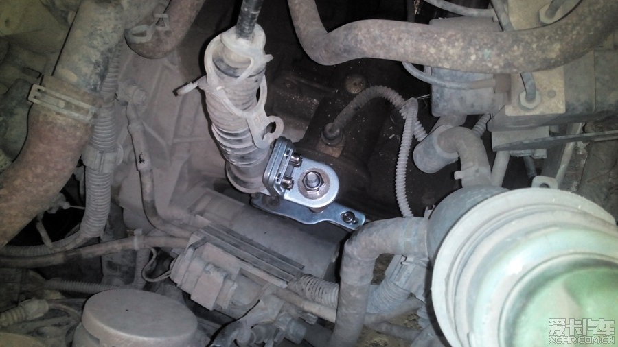

一共就几张照片,有了图纸真的很简单,注意的是千万不要锁死离合器线,,不然很麻烦的。。
就这几张图片。。。
安装很快,大约十五分钟左右吧,,,很着急去试车,,,忐忑啊。。。。
第一脚离合下去我的感觉就是,轻了,真轻了。。。。
兴奋死了我。。。好牛B的样子啊。。。。
就是简单的杠杆原理,明白人一看就知道怎么回事。

发表于 2014-04-18 13:23    IP属地:未知
原帖由 djhunter 于 14-04-17 21:02 发表
我也装了,后来拆了,原因,装完轻了,离合有点低,不舒服,倒档偶尔切不开,调高一点就有问题,没有自由行成了,费分离轴承和压盘,拆了
离合不要调低,保持原位,  让离合器踏板轻就行  你说的情况我没有发生
