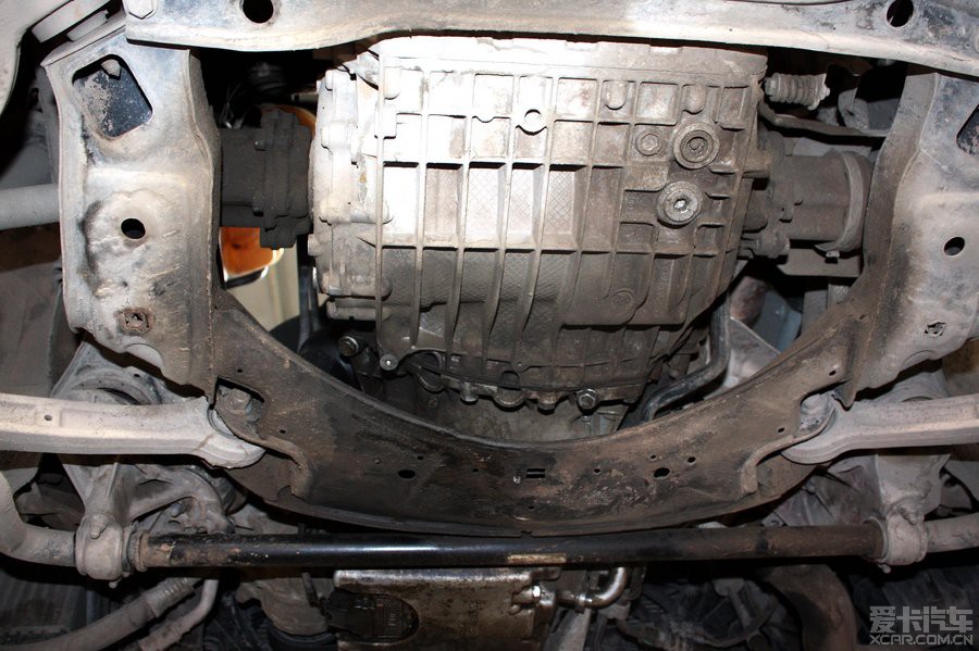

整的布局,扎实的用料,B+级车标杆,当之无愧。
边上一台某宝马合作商B级轿车,对比一下。
不是不爱国产车,确实有扶不起的“阿斗”。另,谁说自然吸气就不漏的?
常规目视检查,确保无外力机械损伤,为下一步精确定位创造条件。
拆除下护板后。副车架倾杆一层油泥。
机油液位传感器处渗漏,所以,机油消耗,不一定全是缸体、活塞、缸盖的责任。复杂度越高,故障点越多。

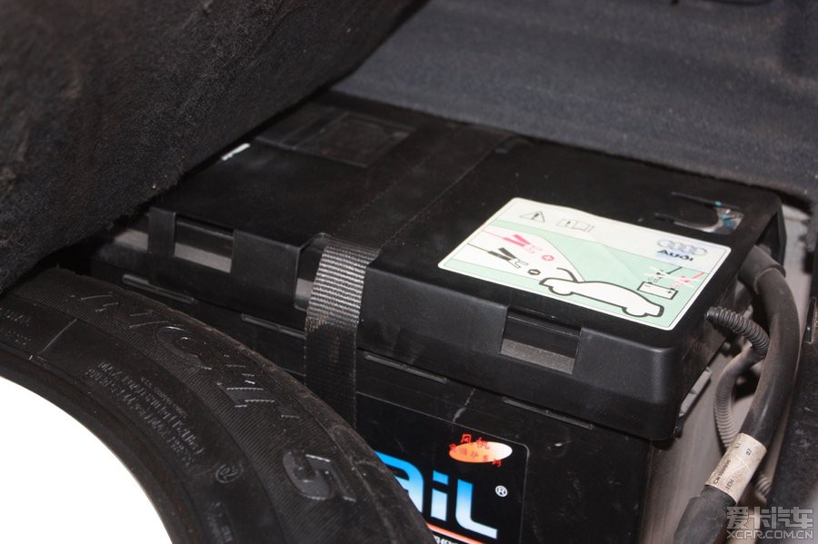

3、全车断电

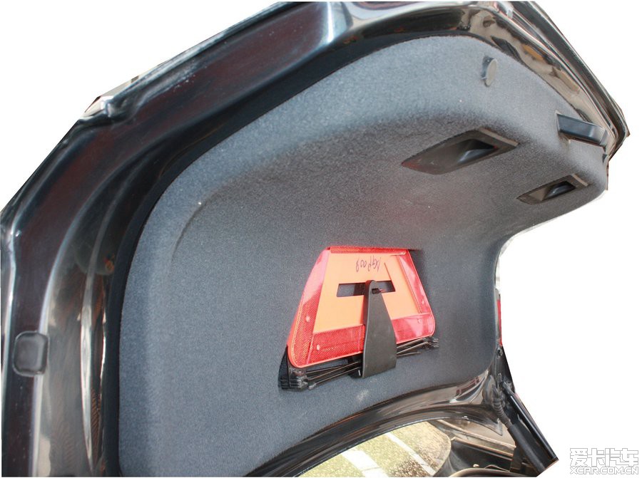

什么叫一分价一分货,从这些细节就能看出,大家回去摸摸自己的后备箱盖内衬,我相信大部分都是光秃秃的硬塑料。所以,买车,永远是宁买牛后,不买鸡头。

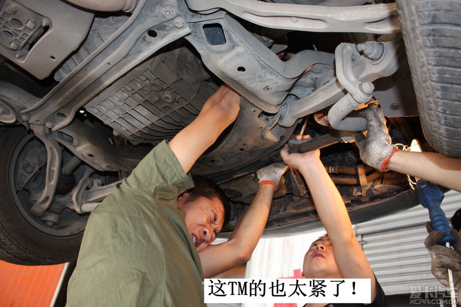

4、拆除启动电机总成

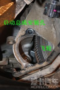

C6平台2.0T车型使用几乎是第一批次的EA888引擎,纵向布局,起动机总成安装在发动机左下侧,紧贴副车架,操作空间下,小伙子吃奶的劲都用上了。

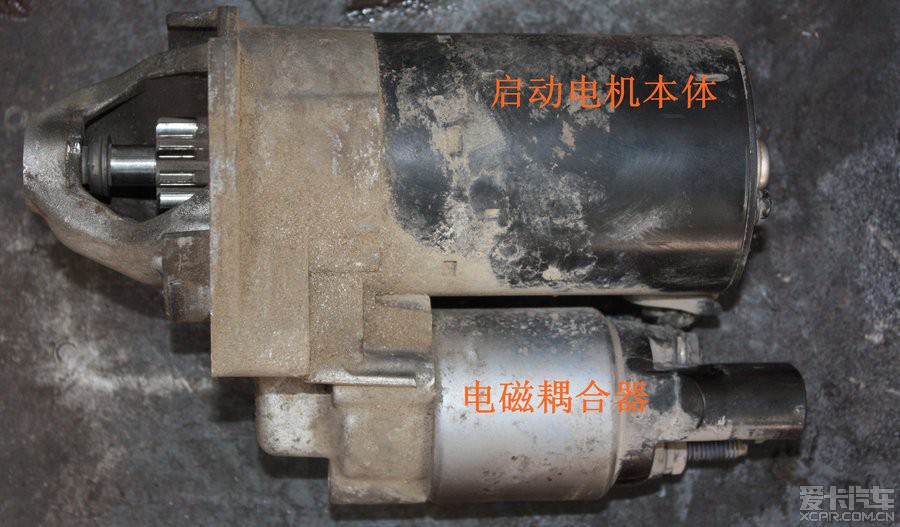

就是这个小东东:
啰嗦两句:起动机总成总体分为2部分:1、启动电机本体,是冷启动动力源;2、电磁耦合器,在冷启动时接收ECU的信号,推动支座内拨叉,将起动电机前端活动齿轮向前推动,与飞轮咬合,同时在引擎启动后,将活动齿轮拉回空闲状态。其安装位置如下图。
5、故障定位
将启动电机尾部拆开,四根碳刷不同程度磨损,其中两根已完全磨秃。同时电机壳题内有不少碳粉。怀疑电磁耦合器损坏,导致活动齿轮回位不及时,碳刷早期磨损,准备拆掉电磁耦合器一探究竟,可电磁耦合器安装螺丝秃掉,只能作罢,全部替换。

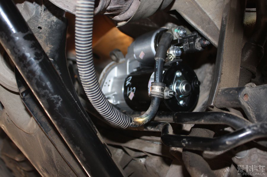

6、安装全新电机总成
BOSCH 行货正品,好车=好零件的组合。配件上,永远是贪小便宜吃大亏。
安装到位后的起动机总成。
点火,走起,3000转,连续5次启动,即拧即响,OK
