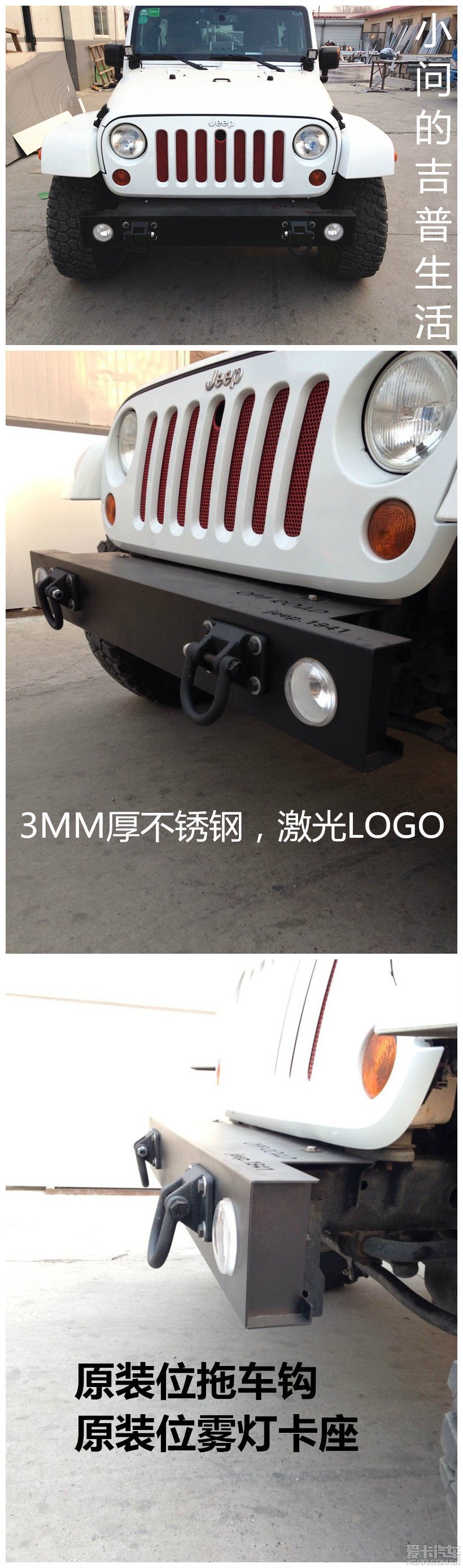

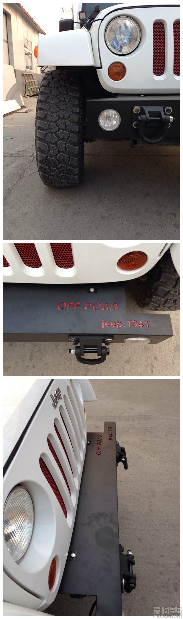

初衷是老杠审美疲劳,一直想换原车的铁衬
问题
1: 原车铁衬太薄。厚度国标2MM有下差。强度不够
2:无雾灯孔位
3:只是个U形的单板槽,不是一体化的,和前脸中间还有十多公分的缝隙,太难看。
这回做了两个版本的前杠,先来给基础版~~
本着最大接近角,原装位雾灯,原装位安装,高强度,轻量化的原则。。。第一版的前杠,出炉了。。。。
嘎嘎,稍显得素,寻找军版的味道~(直接来成图吧,制作图太多)

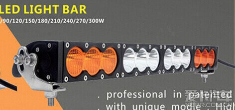

最方便入选的是闪电大哥的雾灯射灯,亮度比较不错。不过造价有点贵,一对貌似2K多。。。。大小正合适,可惜光源不怎么新鲜,逐放弃了。。。
挑来挑去就不罗嗦了,最后看上一款最新出的科瑞LED的射灯,市场还没有,嘎嘎,单颗10W的CREE,一条120W。。
