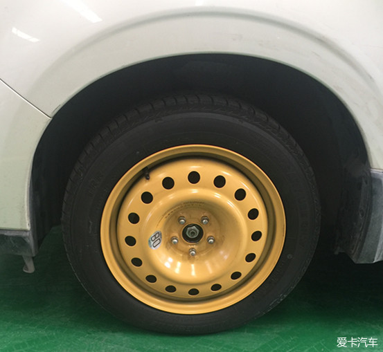

结果不幸的是,早上虽然车少,但天灰蒙蒙的,跑了一天的我没有仔细看路,就在三环路十陵立交前主道上碾到了硬物,当时听见“砰”的一声,然后就听见HMG胎压监测狂报警,此时车子还是很平稳,老婆在旁边说胎爆了,我就立即驶出主道,停在十陵立交桥下的辅道上,眼看着胎压从1.9慢慢的到0。悲催啊,同时赶到十分万幸,没有在逃难途中爆胎。真的要感谢去年国庆节前跑长途时,参加了爱卡川分组织的HMG胎压监测团购,当时就图个放心,虽然一年来HMG胎压监测一直显示正常,有时候我都怀疑这个是否有必要了,但这次在三环路高速行驶爆胎时及时提醒,让我觉得安装这种涉及安全的设备是十分有必要的。
胎壁已经破损,肯定不能用了,换新的呗。正好右后胎侧壁有点小破损,虽然没有伤到钢丝,这次就一起换新的了,不是有种说法四驱车要换就换一对的嘛。哎,我的米米啊,又要离我而去了。

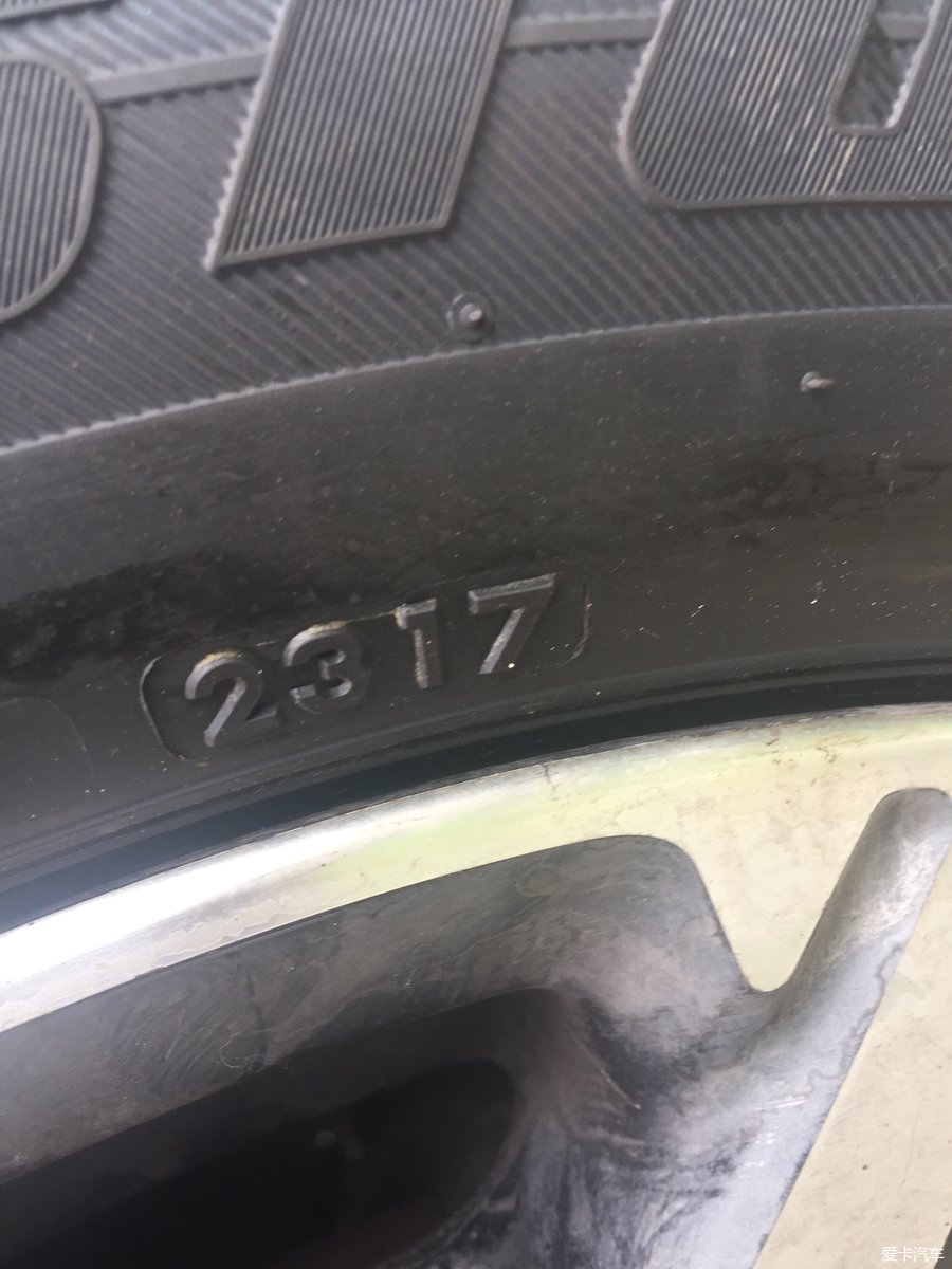

中午利用休息时间开车去换胎。整个过程让人感觉很温馨。工人师傅很热情,技术很熟练,主动告诉我轮胎的生产日期是17年23周,大概就是今年6月份的,比较新哈。
再看产地,MADE IN JAPAN,和原车胎一模一样,放心了。

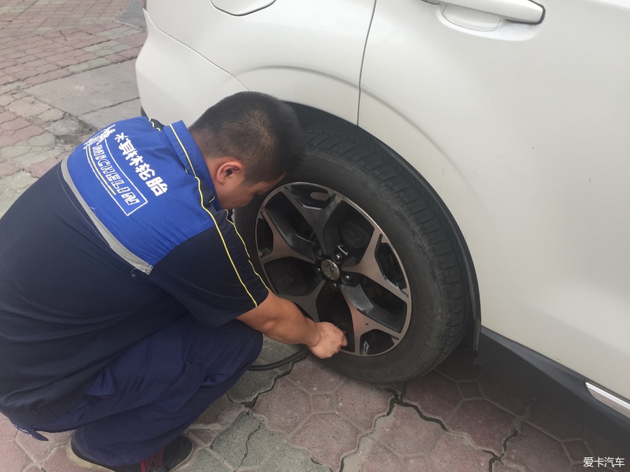

我不是安装了HMG胎压监测的噻,因为两个新胎放在前面,以前一右前旧的胎调换到右后,师傅热心的帮我调试。这个真的有点难,我们鼓捣了半天都没有搞对,还把顺序搞错了。只有打电话请教专家艾迪师傅了。
赞一个哈,艾迪师傅很热情的通过电话远程指导我们调试,先通过逐一放胎的气来对应显示位置,然后电话指导一步一步的调整每一个探头到正确的位置。经过十来分钟的放气、调位、打气,终于我爱车的靴子恢复正常了。

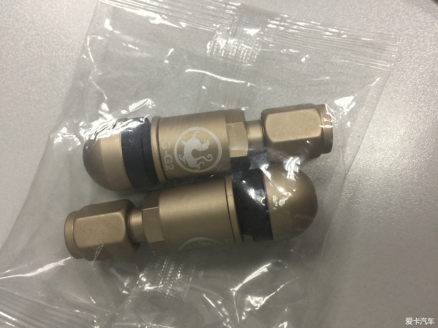

可惜了,因为安装了胎压监测,途虎买胎送的气嘴就没有用了。谁要。。。免费送哈。。。。

引用 yjlb2 于 2017-8-9 23:22 发表的回复
气嘴我想要,楼主pm个地址嘛,明天我来拿
我在天府立交这边,来拿嘛。

引用 yjlb2 于 2017-8-10 08:52 发表的回复
私信个具体的街道和时间嘛
已站短哈!

引用 yjlb2 于 2017-8-10 12:12 发表的回复
感谢楼主送的气嘴,我的车正好用得上!
客气啦,都是爱卡同学,互相帮助是应该的。
