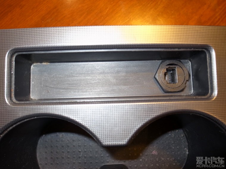

第一部分:档把面板的改装

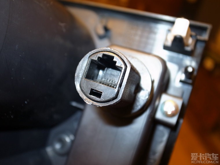

   欧讯KG-UV920P这个台子有两个很特别的地方,这也为我的DIY提供了前提条件。一个是它的手咪自带扬声器,而且效果很不错,另一个是控制面板与主机的数据线是我们常用的网线,只是线序有所区别,这样就可以根据实际布线长度自制网线。

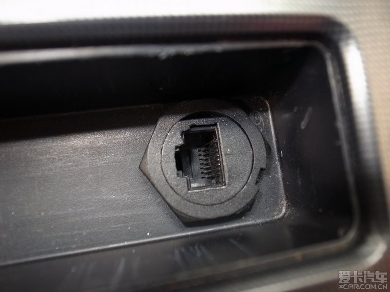

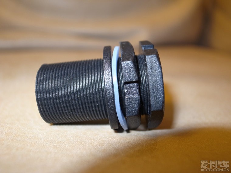

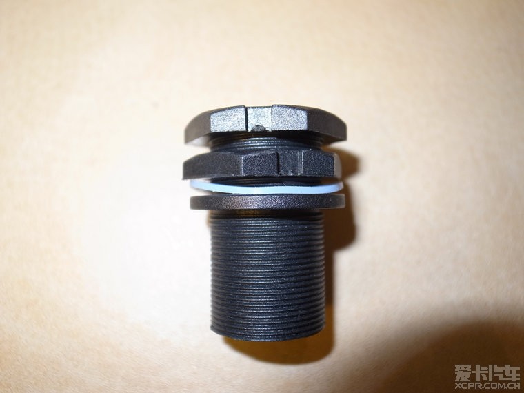

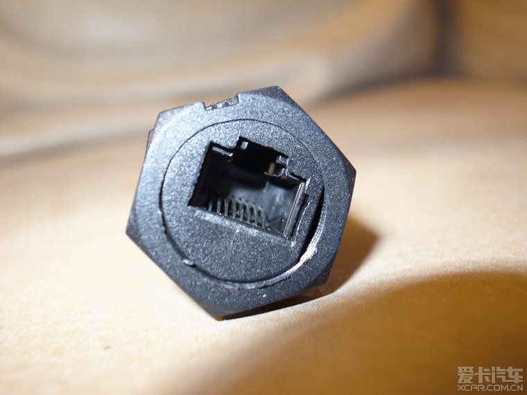

1.从网上淘了一个网线连接器,具体干什么使的看后面就明白了。

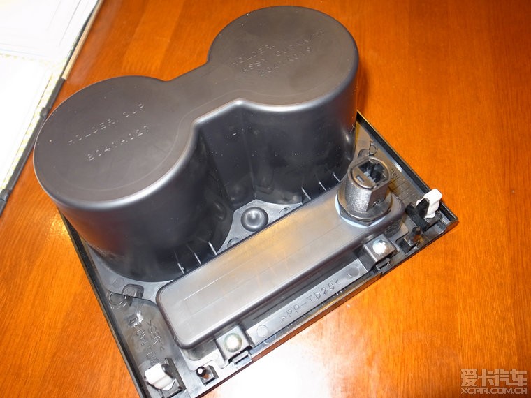

2.从车上取下档把后面的那块带凹槽的饰板,这个很简单,用手抓住向上使劲一提就下来了。然后用打孔器在适当的位置开孔,装上网线连接器。

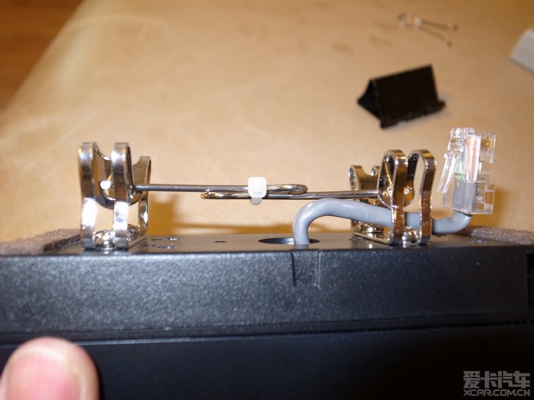

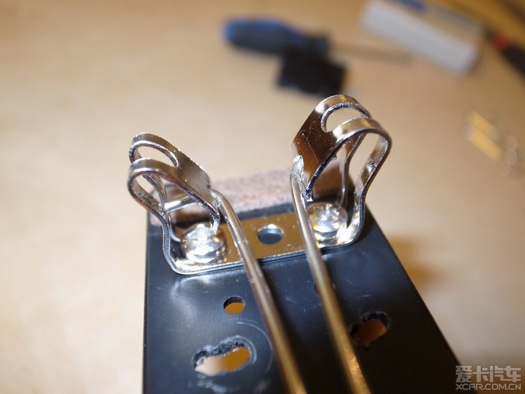

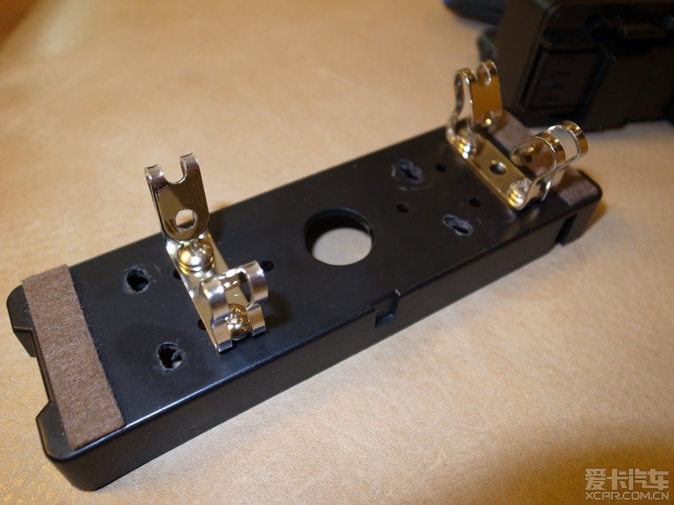

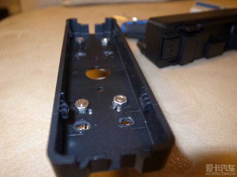

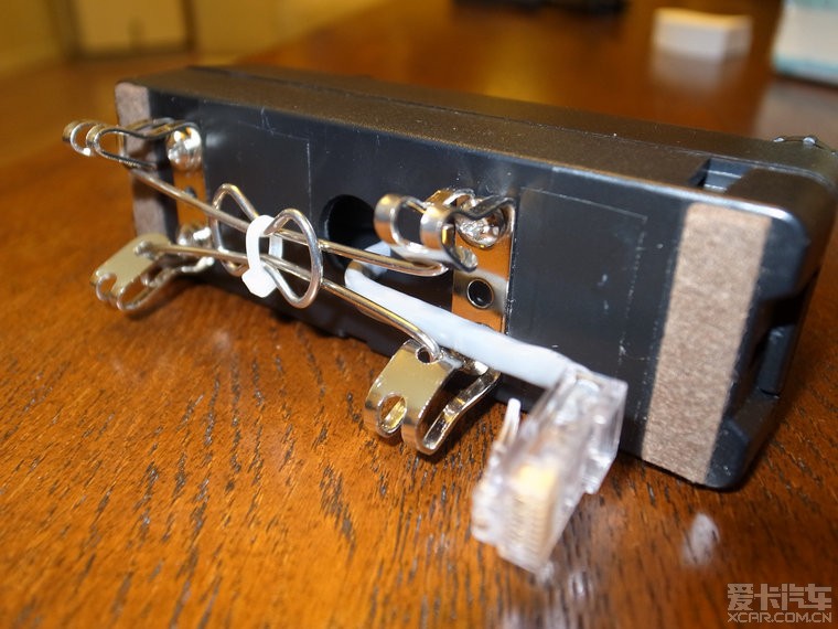

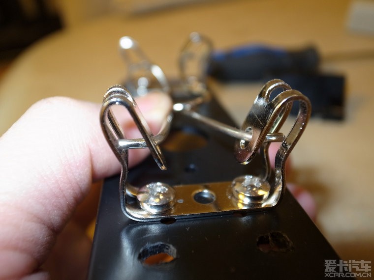

1.趁我儿子不备,偷偷从他的小车上拆下两个零件,弯折成下面的弹簧片形状然后装到面板的底座上(刚开始孔没打好,看着有点儿乱)。
2.找个铁夹子,拆下上面的钢丝件,然后装到面板底座上的弹簧片上,这样做的目的是为了借用钢丝的弹性让弹簧片永久保持向两侧的撑力。
3.制作一根短网线,一头插入面板的网口中,另外一头从面板底座的圆洞中传出,然后把面板卡入底座,再把钢丝用扎带固定好,完成后效果如下。

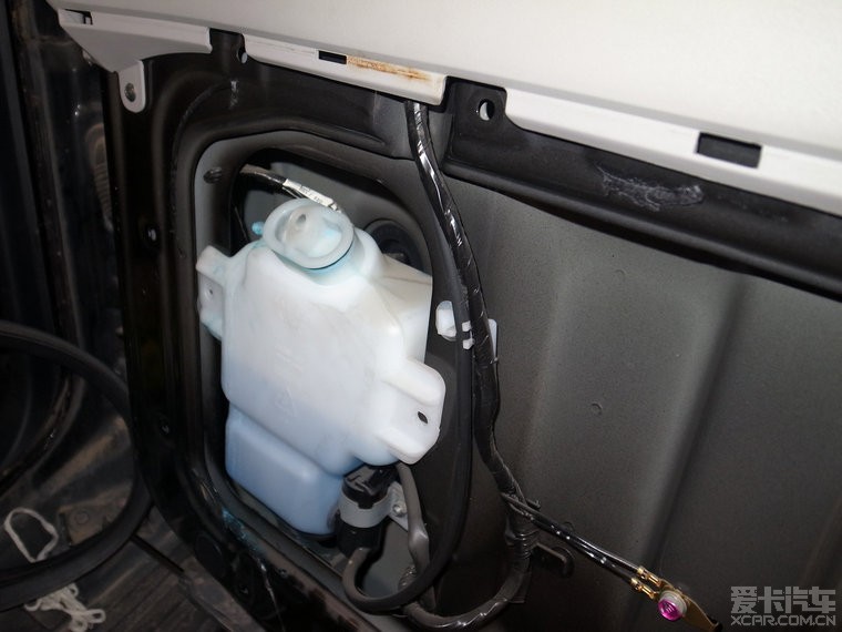

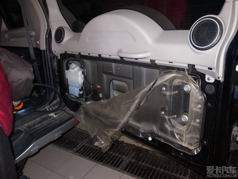

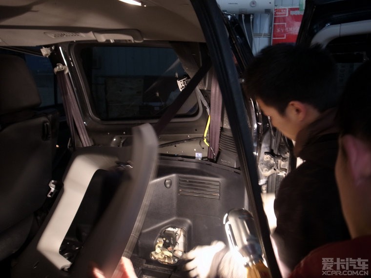

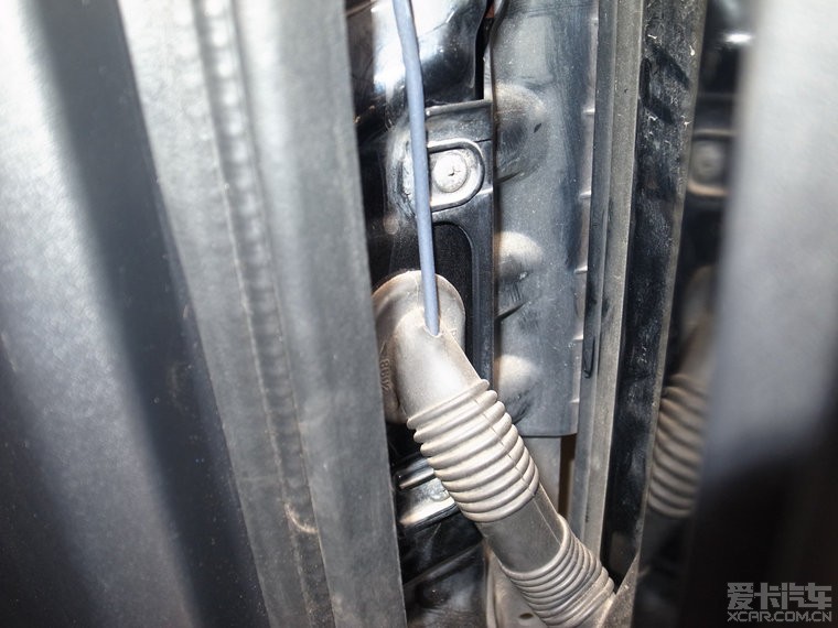

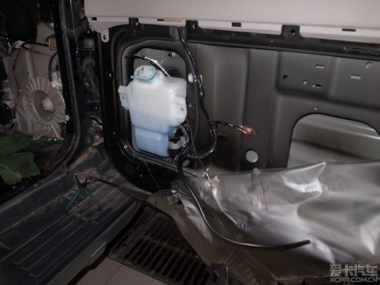

  这个过程比较复杂,我做不了,只能去找专业店搞,过程无非就是拆内饰和穿线,装过车台的同学应该很熟悉。需要说明的是主机我选择装在了尾门盖板的里面并用自粘扣固定。

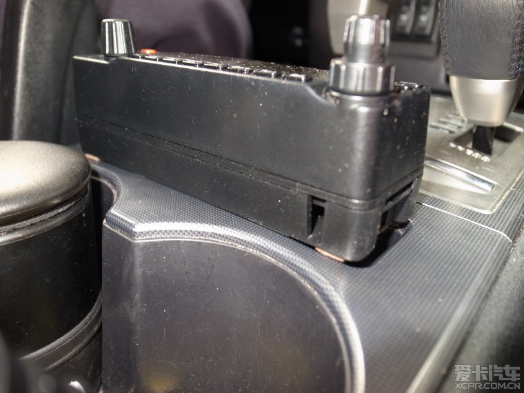

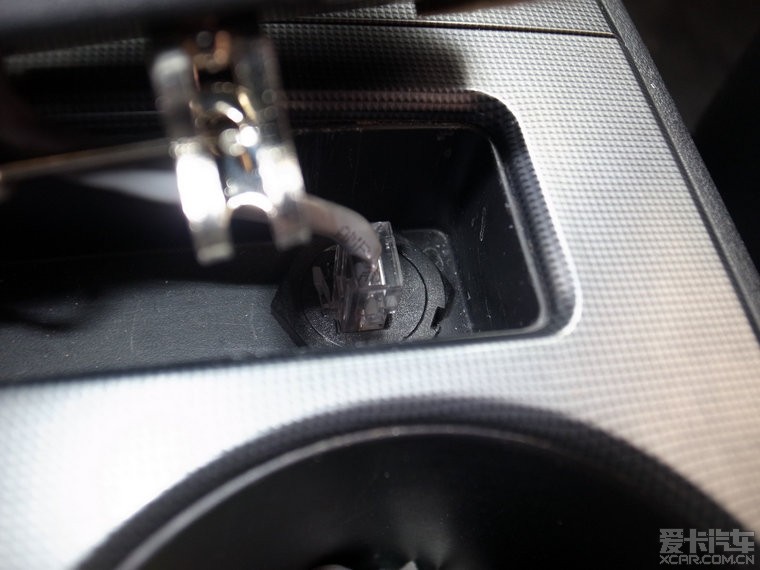

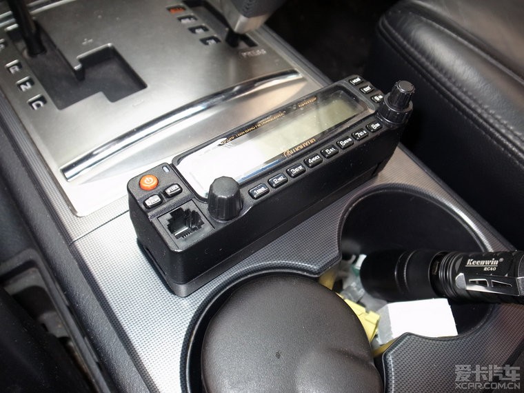

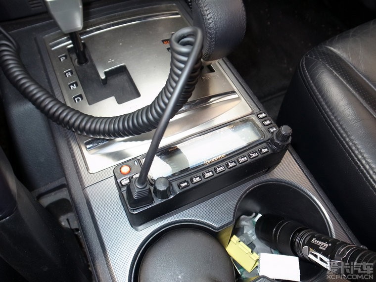

第四部分:面板和手咪的安装
  有了第一和第二部分的铺垫,看到这里大家就很明白了。网线连通器的作用是连接面板引出的那根短线和档把饰板到主机的长线。我从儿子车上拆下做成的弹簧片是为了把它放入凹槽,并且能够借助其弹力固定住上面的底座和控制面板。实际效果可以说非常完美,由于弹簧片以及上面钢丝的弹性,插入凹槽后非常紧,稳如泰山,就算车被颠散架了也不会掉出来,而且安装和拆卸面板只需几秒钟时间,平时不用台子的时候把面板放在扶手箱里,需要的时候往上一插就OK了。

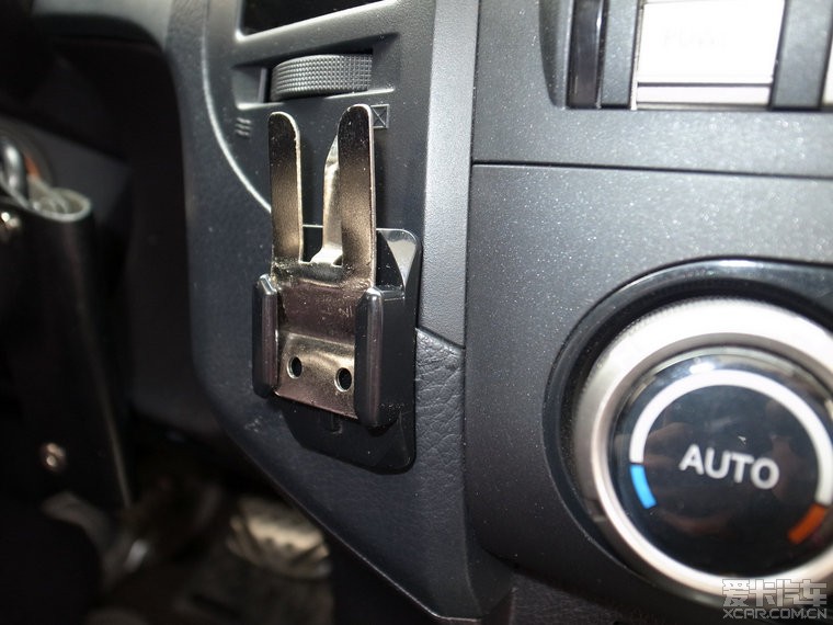

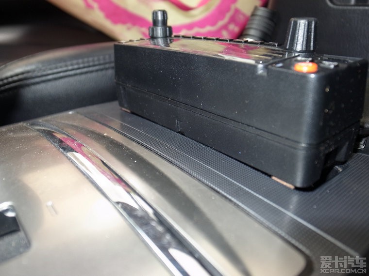

  此外,因为不想在中控台上钻孔,所以手咪挂钩是用热熔胶粘上去的,当然直接粘肯定不行,这里用到了我的GoPro Hero3的一个安装底座,把手咪挂钩先紧紧的插在上面,然后把底座粘到中控台上,最后效果如下:

维管是说我的主机安装位置吧?其实我也是犹豫了很久才选择装在尾门里,主要原因一是力求馈线尽可能短以减少损耗,二个是尽量保持车内干净,再一个是争取不让馈线横压过密封胶条,否则馈线反复被门挤压有折断的风险,而且弄不好容易漏水。
  可能99%的人都会选择装在座位下面,但这样主机不容易取出,万一有什么故障的话要拿出来比较费劲,而且馈线要拉的比较长,并且长度不易掌握,过长了还要盘线。我也曾想过把主机像你一样装在后部的通风口那里,只是这样的话主机裸露在外,影响车内的整体效果。装在尾门的优点是隐蔽,主机方便取下,缺点是馈线一旦装好就不容易更换,如果要更换的话必定要拆尾门饰板。先这么用着吧,只要馈线不坏一切就都好说。

回复您的三个问题:
1.今天我和拥切行天下一起去了趟一线天,一路上使用车台不停地聊天,在放着音乐并且一路颠簸的情况下,手咪的声音听起来也足够大了,听的很清楚;
2.天线我用的是钻石AZ504FX,长度39cm,比较短。平时开我是不装天线的,怕被人给顺走了,只有在和有台子的朋友结伴出门的时候我才装上;

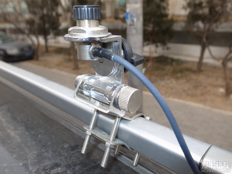

3.固定手咪挂钩的那个底座是我的GoPro Hero3上面多出来的一个配件,这个维管最清楚了,他也有一个这样的摄像机。我把手咪挂钩稍微压平一些,插到那个底座的卡槽里面,非常的紧,然后再把底座粘到中控台上就行了。

原帖由 dfcmax 于 2013-3-3 22:33 发表
哎~看来我是没法实现挂钩了,因为没有HERO3
那个底座配件是可以单买的,网上一搜一大堆
//img14.poco.cn/mypoco/myphoto/20130116/00/4323974720130116002934098.jpg
发表于 2013-03-03 22:44    IP属地:未知
原帖由 dfcmax 于 2013-3-3 22:38 发表
哇哇~看到希望了!那底座叫什么名字阿~我明天网购一个,解决最后的问题~
请在X宝上搜“hero3 底座”就行了,最好是选择弧面底座,因为中控台的那个面不是平的。
发表于 2013-03-03 22:49    IP属地:未知
原帖由 老虎鱼981 于 2013-3-3 22:44 发表
  再多说一句,如果想把这个底座粘到中控台上,不能用底座上的3M粘胶,根本粘不上,我已经试过了,就连502都不好使,也不知道中控台的表面是怎么处理的,要想粘上很费劲。最好的办法是先把底座上的3M胶给撕掉,然后用热熔胶来粘(我是在车里面用打火机把胶棒烤软,涂在底座背面粘的),热熔胶要尽量多涂,让它有一定厚度,这样可以把底座和中控台表面的缝隙都填满,粘的也就牢固了。

发表于 2013-03-03 22:50    IP属地:未知
原帖由 dfcmax 于 2013-3-3 22:49 发表
*****/item.htm?spm=a230r.1.10.73.DOBdDs&id=17012457946 是不这个就可以,可以我就买了
没错,就是它!
