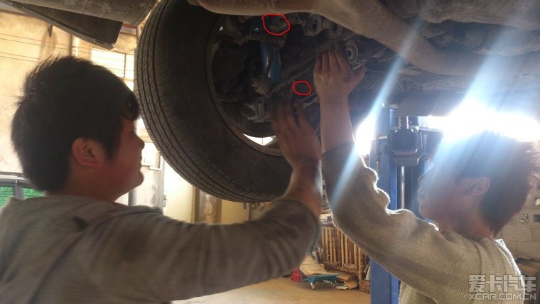

   插曲:春节前开车的时候过颠簸路打开窗户会听见叮当,叮当伴随格机、格机的声音就像是铁敲击铁的声音感觉是某种东西快掉了一样,第一次去4S店检查后告知是左后减震器漏油导致的,要换一根后减震器,连工时、材料共要差不多3000元,后来没有同意换于是就自己去TB上面购买了2只KYB减震器(心想减震器换了就好了)。可是第二次去万恶的4S换机油的时候一并报了这个现象让他们检查一下,我在旁边监督,只见到技师把车升起来,用手摇了摇前平衡杆就说换平衡杆胶套跟连杆,当时我心里是佩服果然是专业,马上一想不对,我也亲自去摇了摇,不算松动啊!就算松动也不可能发出那样的响声,于是多了个心眼,问道换了就不会有那个响声了吗?技师的回答让我是大跌眼镜,告诉我不保证声音会消失,如果还有响声还得继续换其它部件,我靠,当时我就恼火了,反问道如果你们建议换的都换了响声还在的话,是不是拆下来还你们!?后来一个穿西装的也过来了,看起来好像是车间的总管之类的,也是跟技师一样的说法,我简直是郁闷死了,还跟我比喻到:医生开药给病人吃是不是就都能治好病?我靠!把我差不多都说哑巴了,冷静了一下后告诉他们:医生开药给病人吃是不是就都能治好病这个我不管!我只是知道病人找医生看病是不是看都不看,摸都不摸下,检查也不做下就可以开药?这次是轮到他们哑巴了,我要求叫一个技师陪我出去路上试,后来是总管样子那个人跟我去了,一段颠簸路过后告诉我是轮毂中心盖发出来的声音,我一看那个轮毂盖就是个没有巴掌大的塑料件,也没有什么大晃动,晕死我了,我下车压住心里的鬼火把轮毂盖用刀翘下来,再试!还有响声!没辙了,开回去车间继续检查,后来一个感觉是很负责的技师过来,仔细看了一下发现是后面《大灯高度自动调平传感器》的连杆断了,担在后臂上面,所以过颠簸路面会发出铁敲击铁或者是格机格机的响声。告知换这个《大灯高度自动调平传感器》要900多,拆了也没有什么影响!于是我就拆下丢了,不想在中万恶4S的招了。

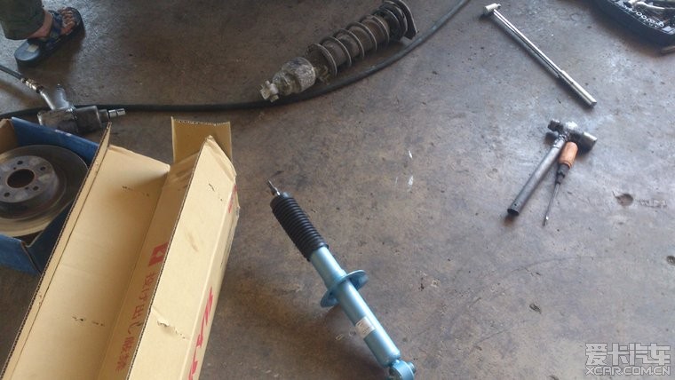

拆开包裹看见的两只减震器,价格实惠啊!

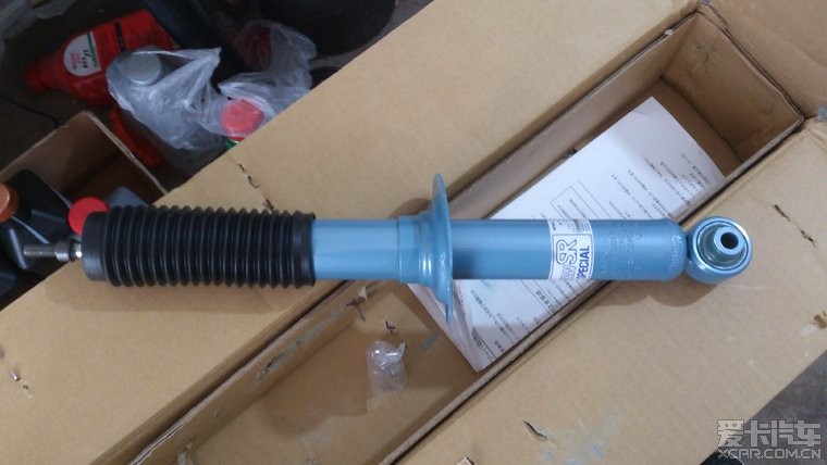

打开包装看看,蓝筒的,据说不错!

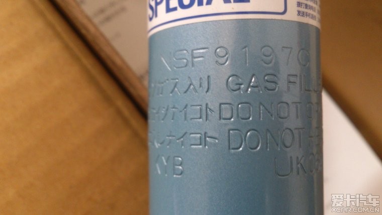

减震器编号,这个上官方网站查了是带自动调平的。
筒身上的编号

官方网站查询了防伪编码-----真的,提示:感谢你购买这个产品!

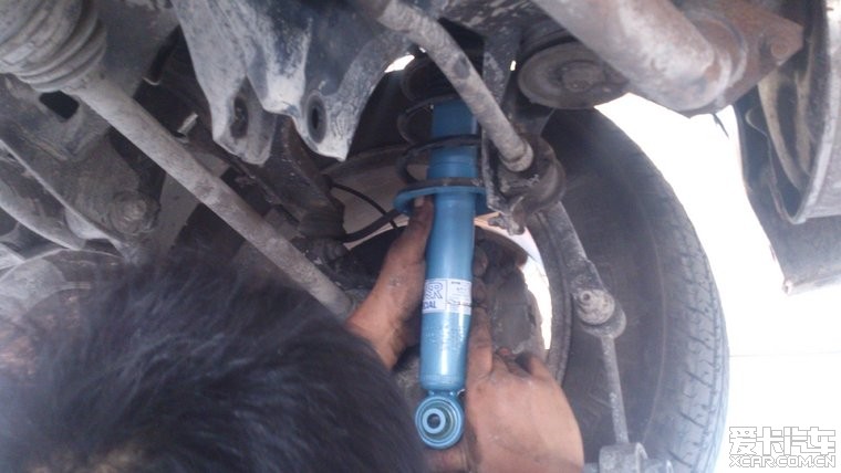

拆减震器的过程就不表述了,小修理厂的师傅看一下都会拆!

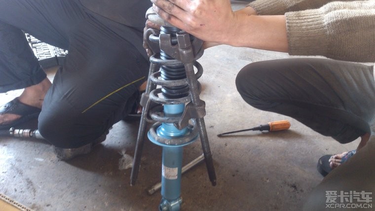

下面是简易的拆弹簧工具

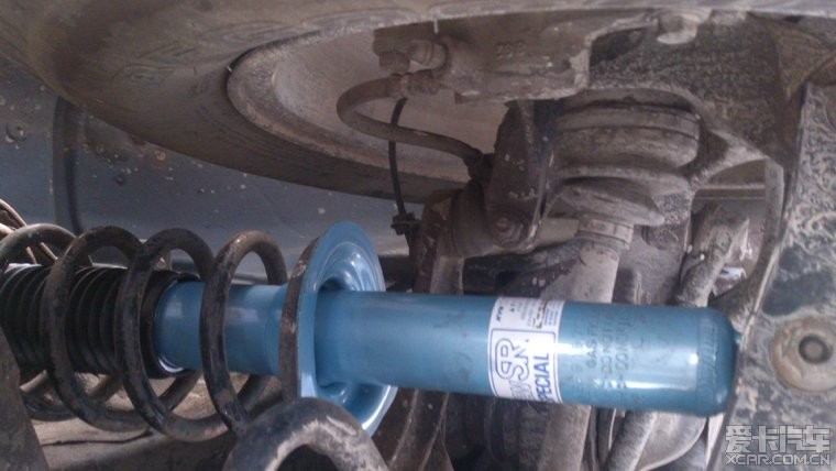

右边的开始装上去了
两个小师傅边说边笑就顺利搞定
两个红色圈的地方就是安那个《大灯高度自动调平传感器》的地方,现在的拆了。
原厂的跟KYB的粗细很明显!
换减震器过程完毕!
