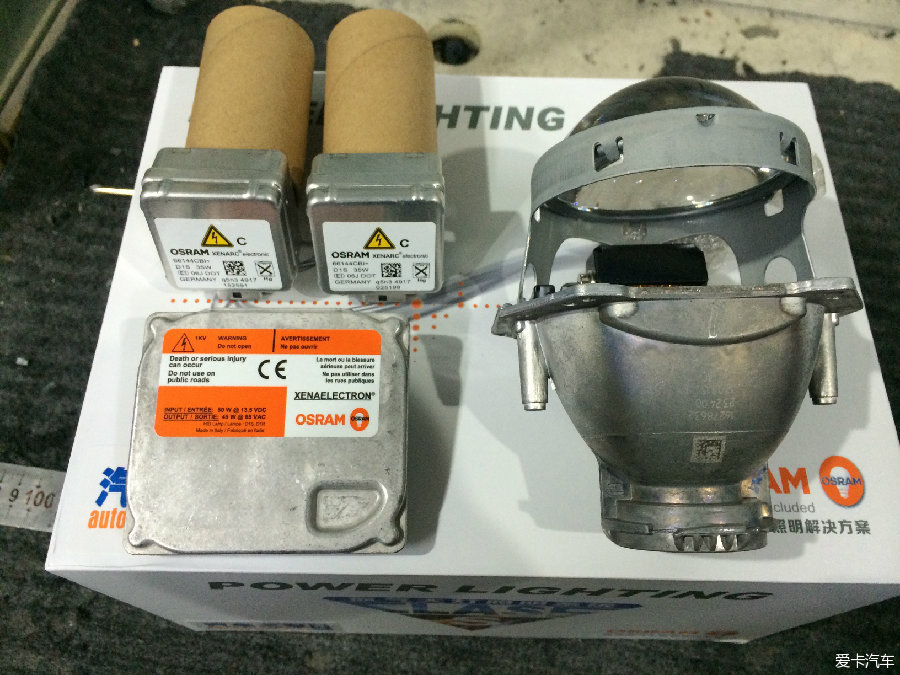

来看看我选的配置吧  店家说觉对保真的 假一赔百 大家帮我看看是不是真的
海拉五的双光透镜
欧司朗的CBI灯泡

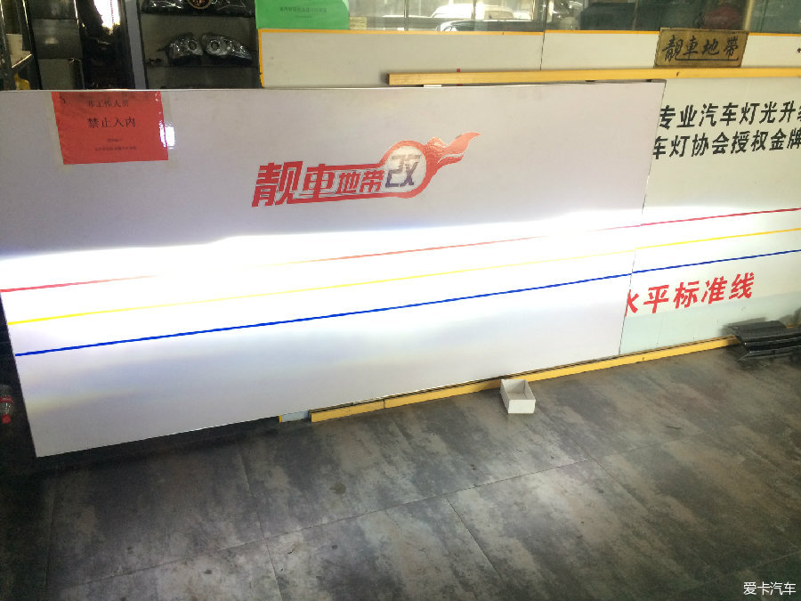

装上透镜基本上和原车一样没有变化
看下和原车的对比  真是一个天上一个地下啊
