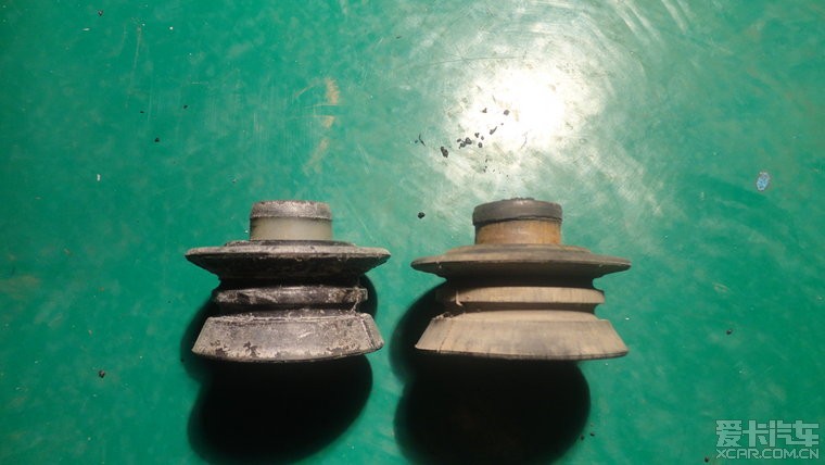

这是旧的减震顶胶,看!橡胶部分都压扁了,新的可不是这样的!根本没有缓冲效果了!
这是后减震顶胶,左边新的,右边旧的,也是压扁了!

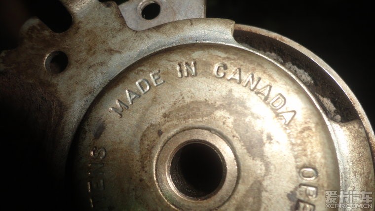

张紧轮很好,质量刚刚的,张紧是要使得这个尖儿缺口对齐的,
是加拿大产的货,上个车主不会20多万km一直没换吧?!幸好轴承顺畅无异响,表面也没有变形和不正常磨损,继续用!哈哈哈!

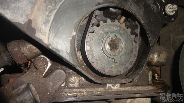

曲轴对正时,带轮上的箭头下端的凹槽对齐就行……
凸轮轴对正时,带轮的凹槽护罩的缺口对齐

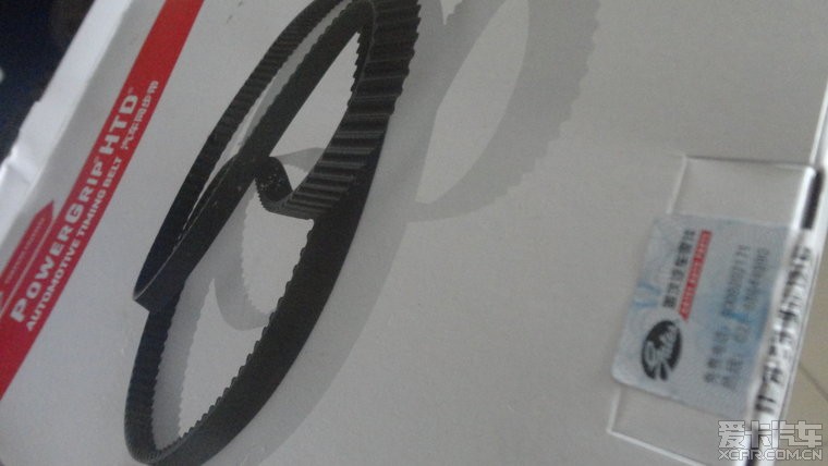

展示下新件:
盖茨皮带,正品,只是比原车的略薄点
拆下的旧皮带
