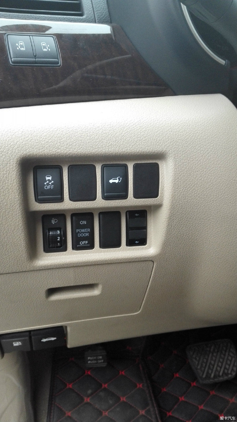

增加USB充电口的方案很简单,根据车友的经验,最终选择了在驾驶座左手的扩展口增加一个,在驾驶座右侧的扶手箱增加一个,这两个的操作难度为:一般难度。
拍一个正面的,板面有点儿划了,NND,懒得换了,先用起来再说。

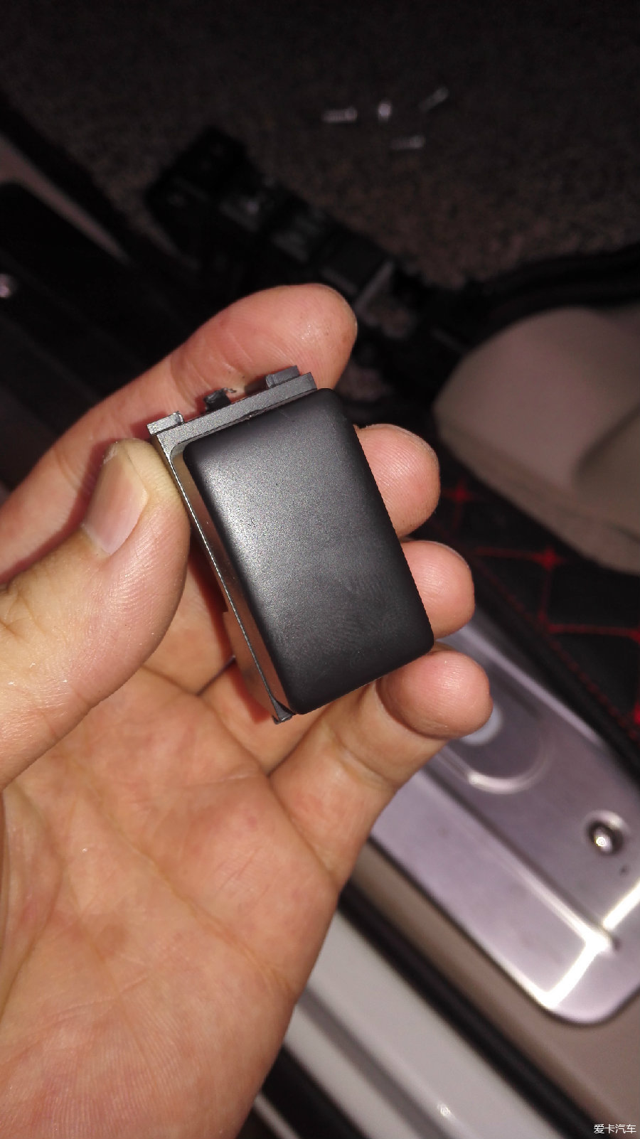

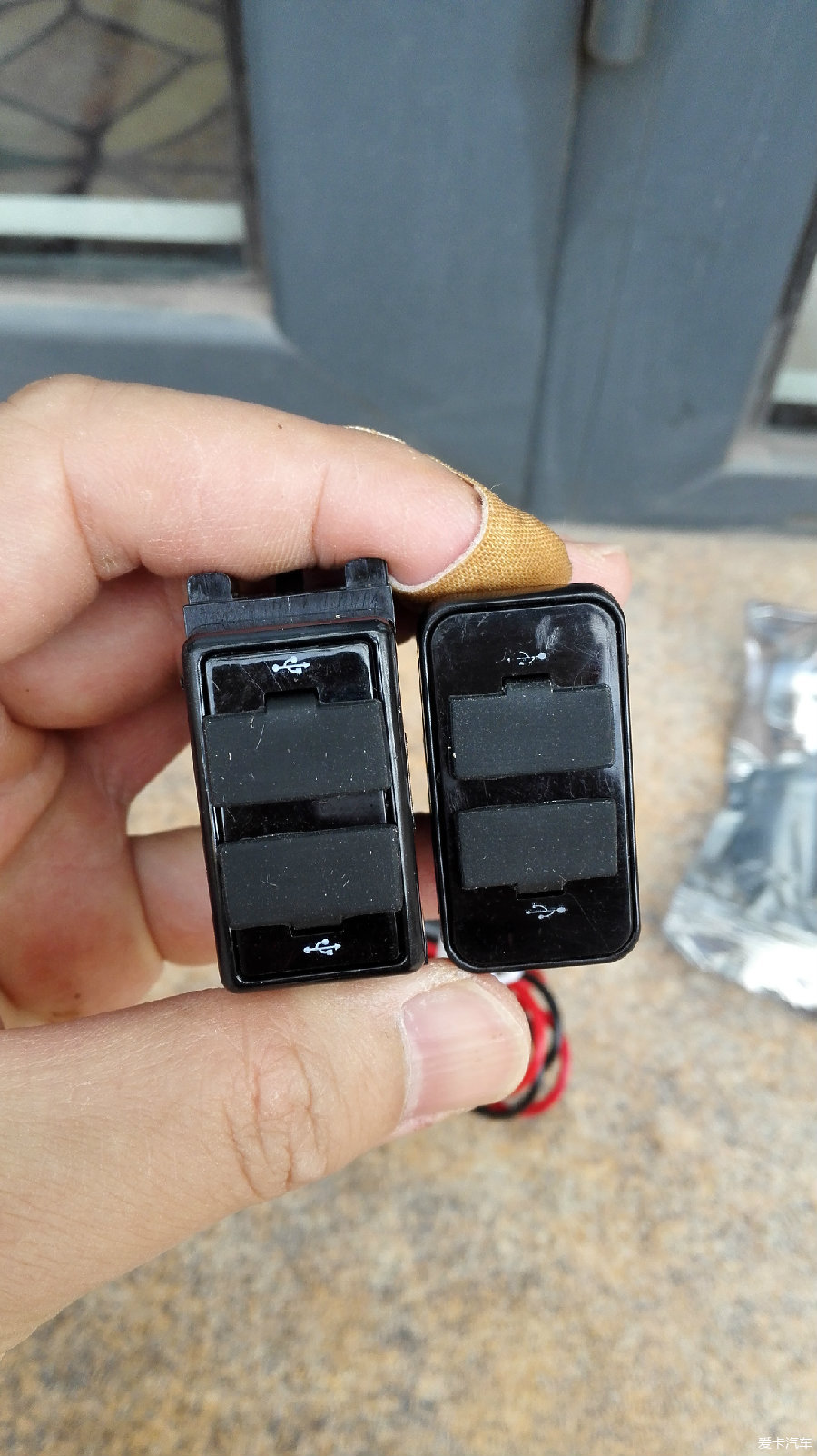

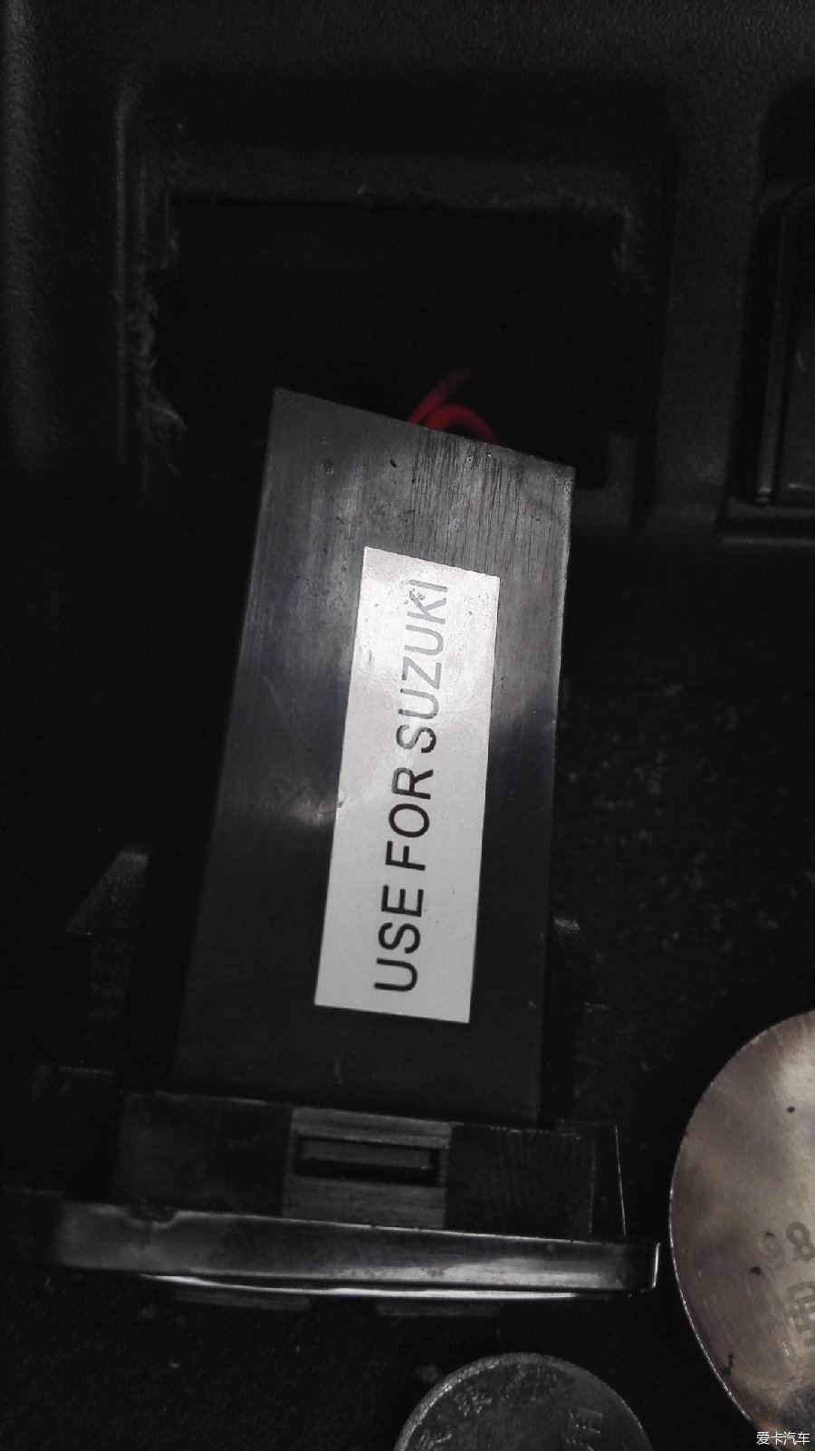

这是从老马家买的配件,一个日产的,装在方向盘左边的扩展口,一个铃木的,装在扶手箱那里。要问为啥不是一个牌子的?因为手工帝给了经验之谈(实际验证也是如此),扶手箱那个扩展口的尺寸要小一圈,所以得买个小一号的。东西做工还不错。

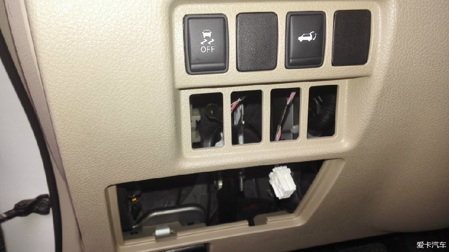

观察一下里面的结构。。。
面板成洞洞了。。。

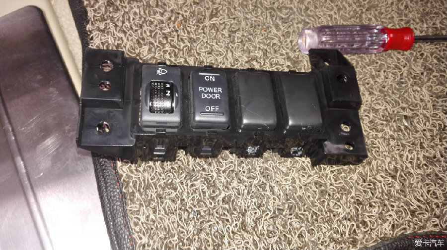

按道理说扩展口都是卡扣,一撬就下来了,不过呢,俺第一次撬,怕弄不好,仔细观察了一下,发现这一排都能取下来,几个螺丝固定的,嘿嘿。。。拆下来,视线好。
拆下来的堵头,就是这样的,每个汽车都有很多扩展口,想装什么可以装什么。。。哈哈哈。。。
其实,即使是日产的这个配件,已经非常匹配了,但是还是需要修理一下,装进去才好,这个需要修理的非常简单,各位,你装的时候就知道了,一根锯条就搞定了。。几分钟的事儿。

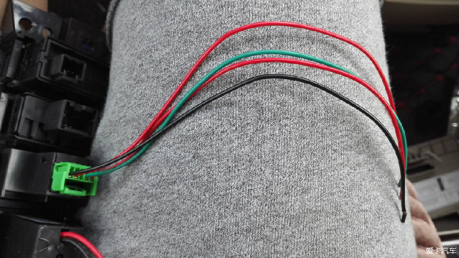

问题来了。。。这么多线,怎么接啊。。。。

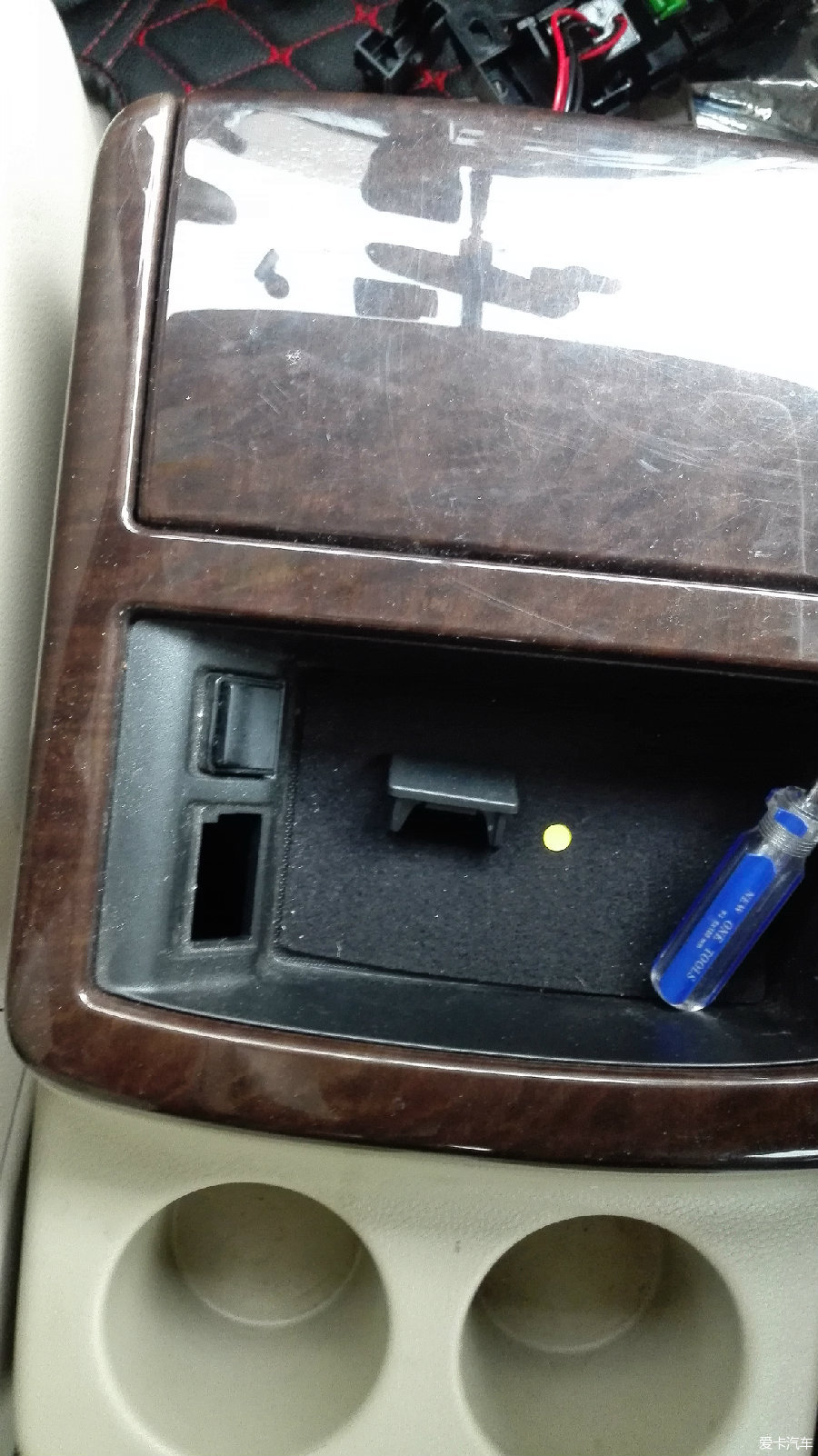

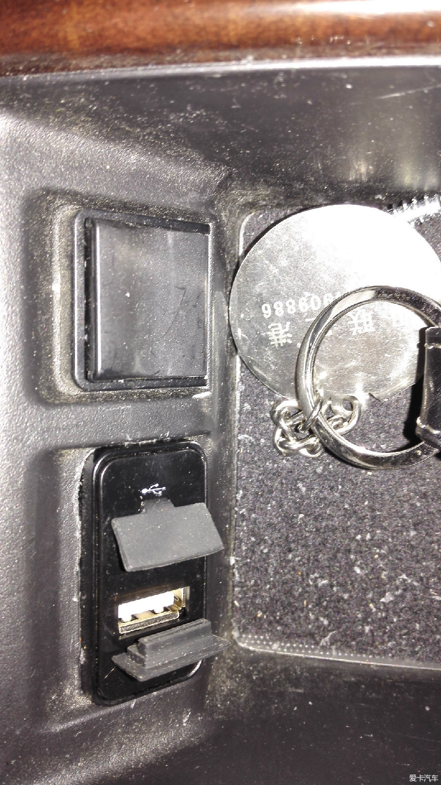

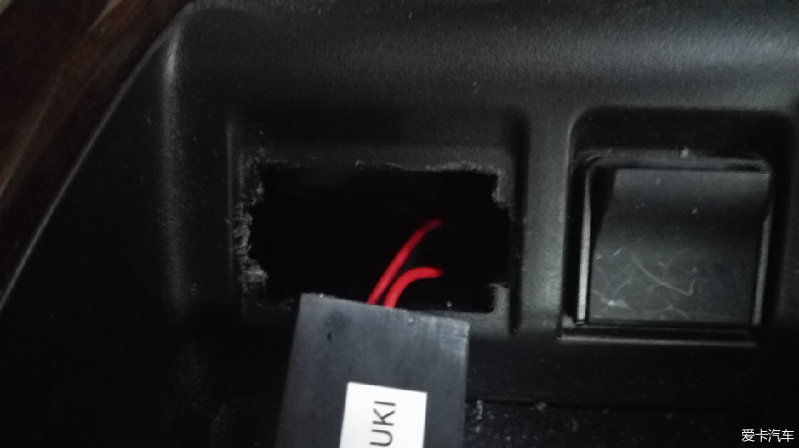

那边弄好了,开始弄扶手箱这边,这边简单的很,扩展口的堵头,很容易就撬下来了,一个大洞,不过这个洞还是比USB插头要小,而且形状不对,插不进去。插不进去,不能硬插,修理她。。。
特别是这个充当usb充电插口开关的玩意儿,这么多线头,哪个接哪个啊。。。
弄了半天,还是没搞懂,最后先放弃了,毕竟usb插在保险上,车辆断电的时候,它也断电了,所以就没装这个开关,等研究一下,后期补加装这个开关的作业。

插进去了,非常紧。。。。。
用锯条根据USB插口的样子,修理好两边,试一下。。。

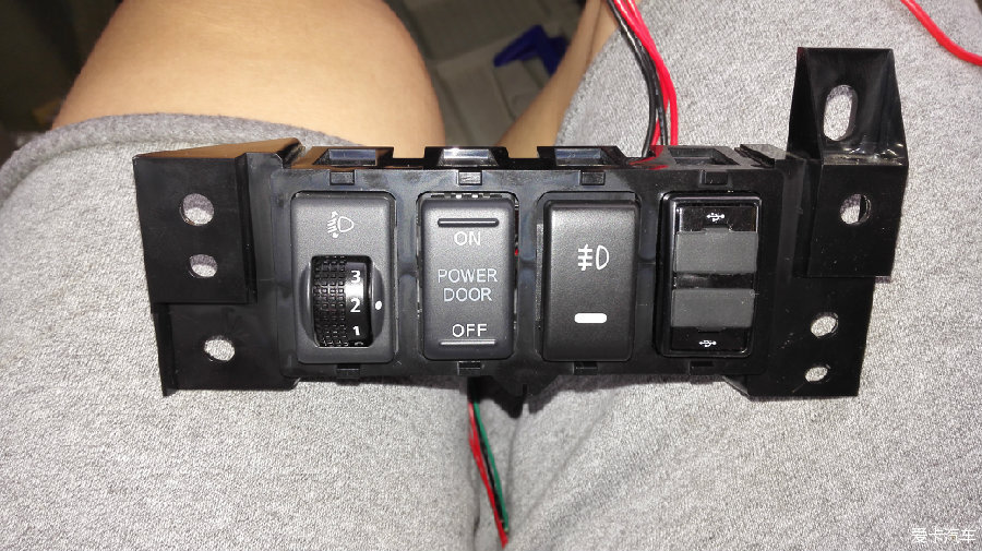

方向盘那边的一排安装好了,螺丝拧紧了,整齐划一。
边缘不光滑哈,懒得打磨,这个一插进去,盖上,基本看不见,不弄了。。。插。。。。
2个USB的线连起来,一起接到保险上。

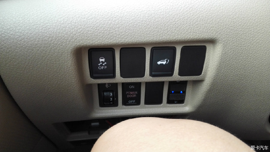

2个箭头,亮了。。。
成功!
看看扶手箱。。。

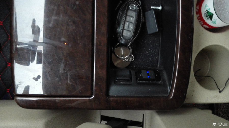

2个箭头,亮了。。。。
成功!
