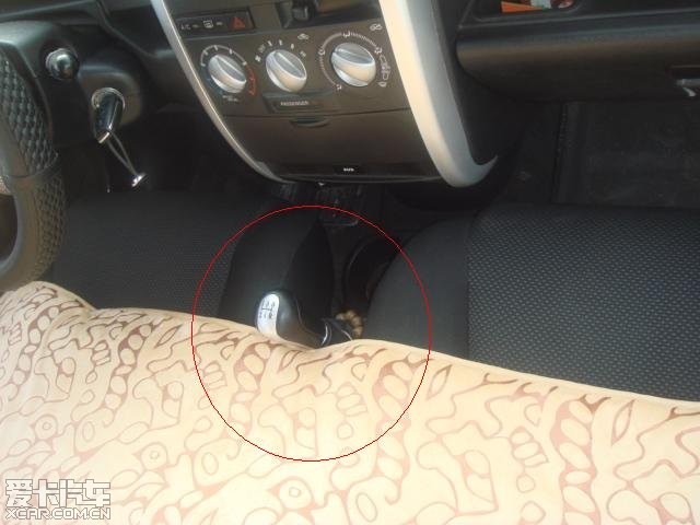

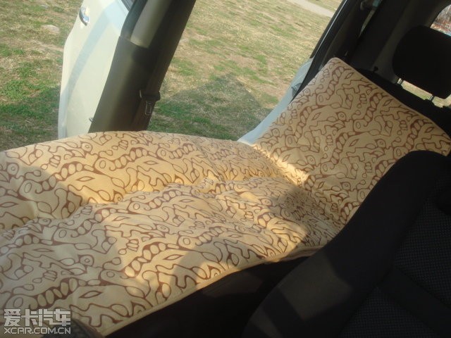

变形1 -------把副驾驶放倒!把榻榻米对称折叠,铺上面!
我开我的车,她休她的闲,

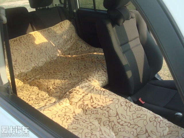

变形2------主驾和副驾都放倒! 把榻榻米打开平铺上!

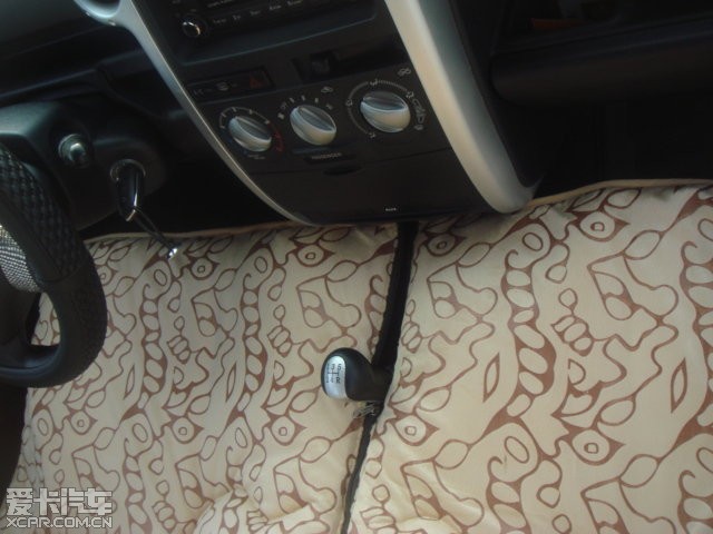

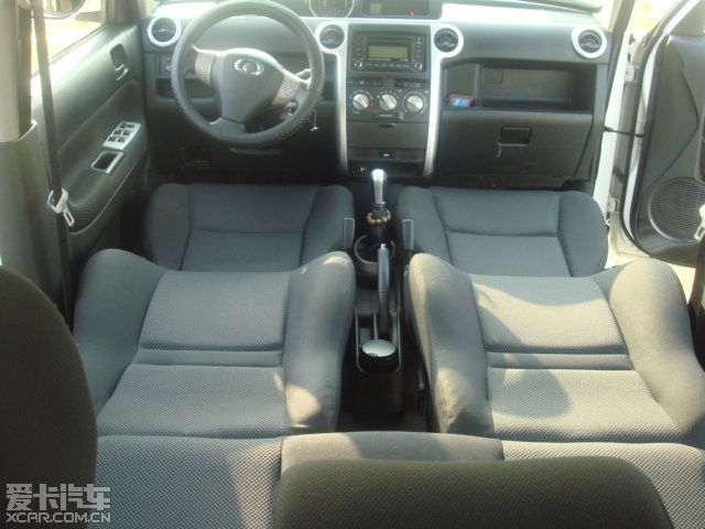

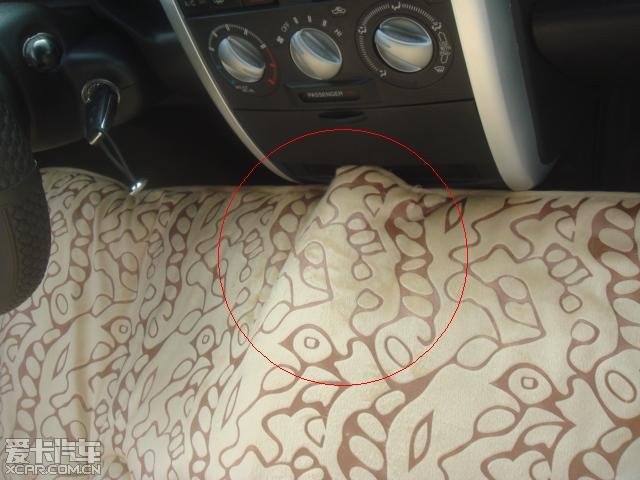

但是那个 挡把 挺 的蛮不是位置
吧榻榻米放到挡把上就不平了
怎么办捏!同学们都来说说,怎么最简单,适用?????
在榻榻米上挖洞?,或者下排挡头??--都不理想!别忘了。我买了拉链的,--对,就是拉链(怎么感觉像米奇妙妙屋的对白)

发表于 2011-11-21 18:18    IP属地:未知
那榻榻米从中间剪开,缝上拉链就ok啦
这样全部平铺,可以偶尔露个营,也可以。。。。你懂的 ,最重要是空间够高,发力完全不是问题。。。

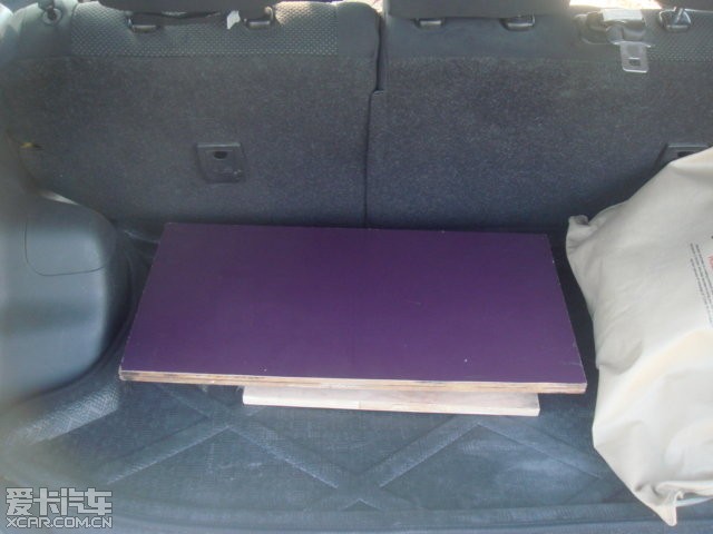

来到后备箱,那另外一件东西拿出来!

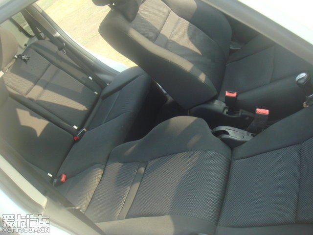

放倒主驾驶的后面。。

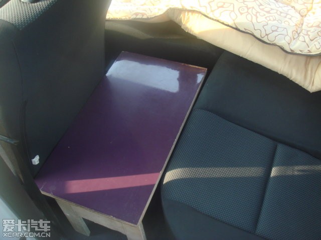

就是变形3:
把拉链全部拉开,主驾驶的那边往后叠起来!
这样我开车,老婆和儿子就可以在后面逍遥了。。。。
