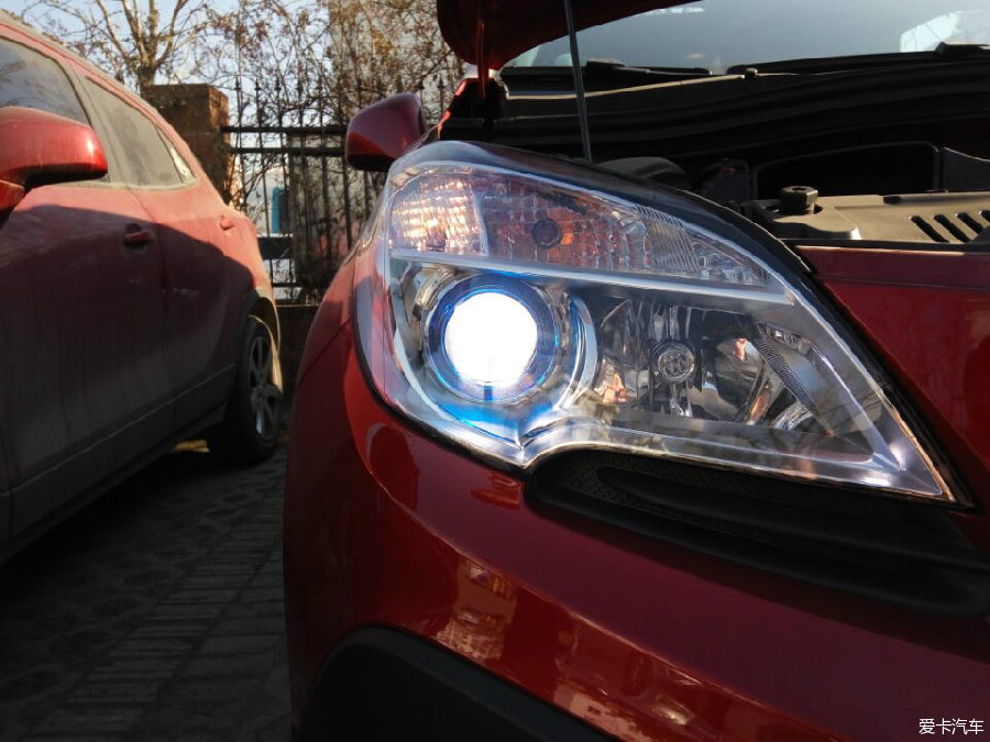

两个小胖来汇合,“可谓是黑白分明”

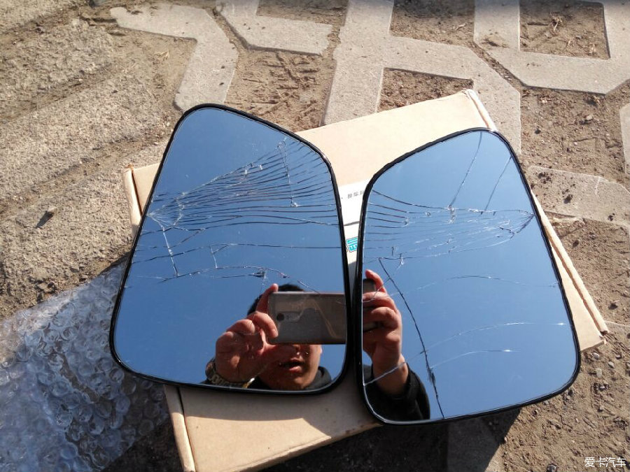

更换大视野,冬天比较脆,原车拆下的一律碎掉
更换前
更换后的对比图

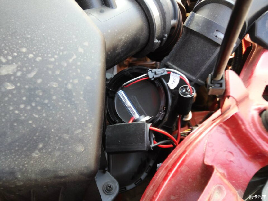

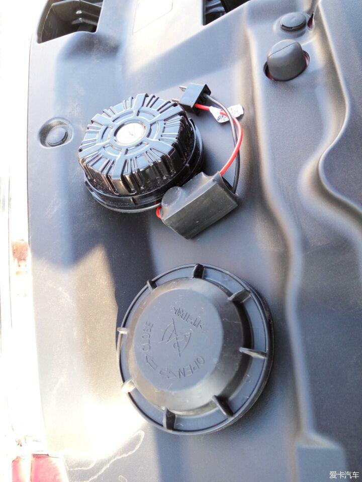

原车后盖OR一体化氙灯后盖

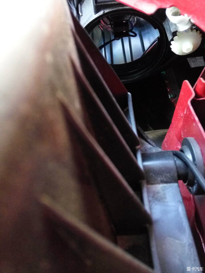

基本上只能单手伸进去,眼睛根本看不到里面

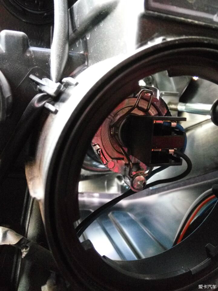

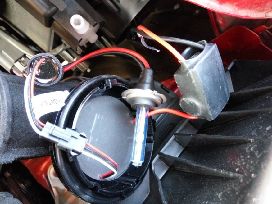

近光灯底座和卡子
卡子打开后灯泡即可拿出
一体化氙灯插到接电插座上  再把灯泡塞进去扣上卡子 最后把线路全部塞进去
合盖即可

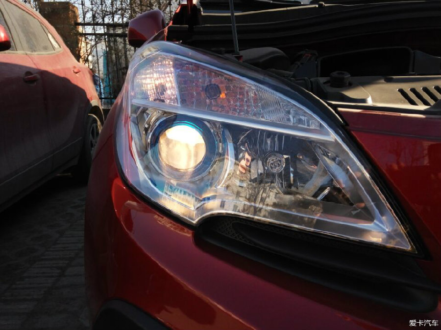

搞定 比想象中的容易 自己足以应付

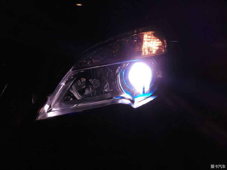

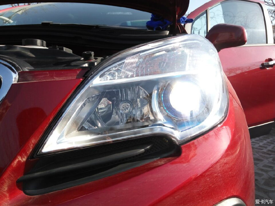

安装完毕后的效果

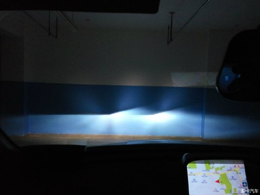

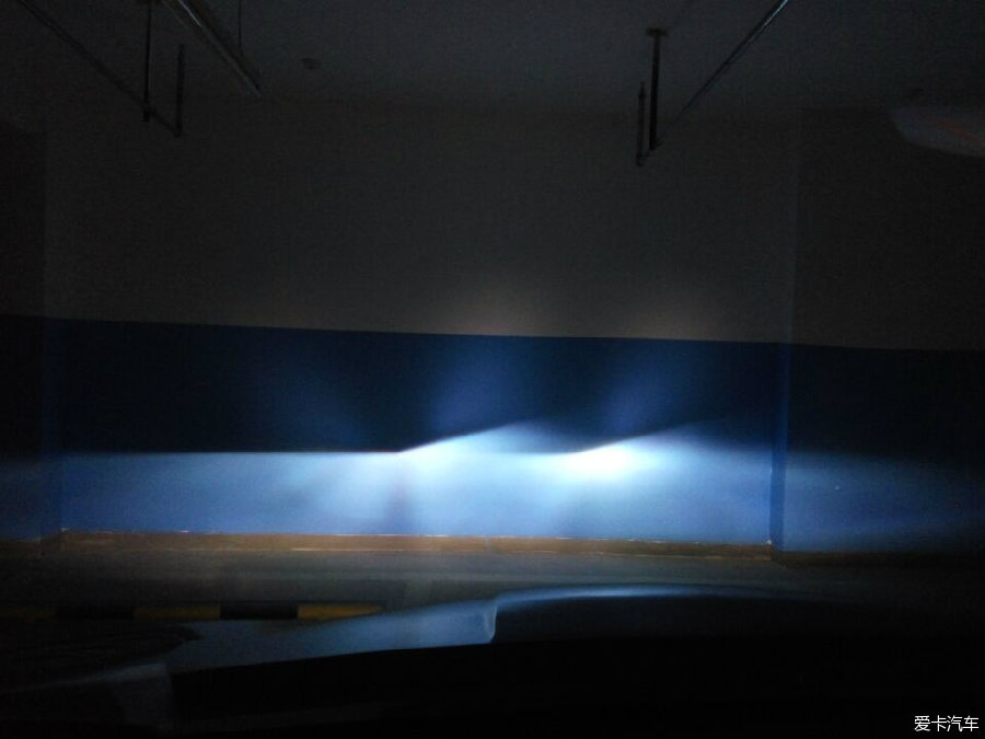

夜间效果
总体效果很满意

引用 youdeqi 于 2016-1-13 20:49 发表的回复
镜子有点可惜。
是啊 夏天我能做到完好无损的卸下来 冬天真不行
