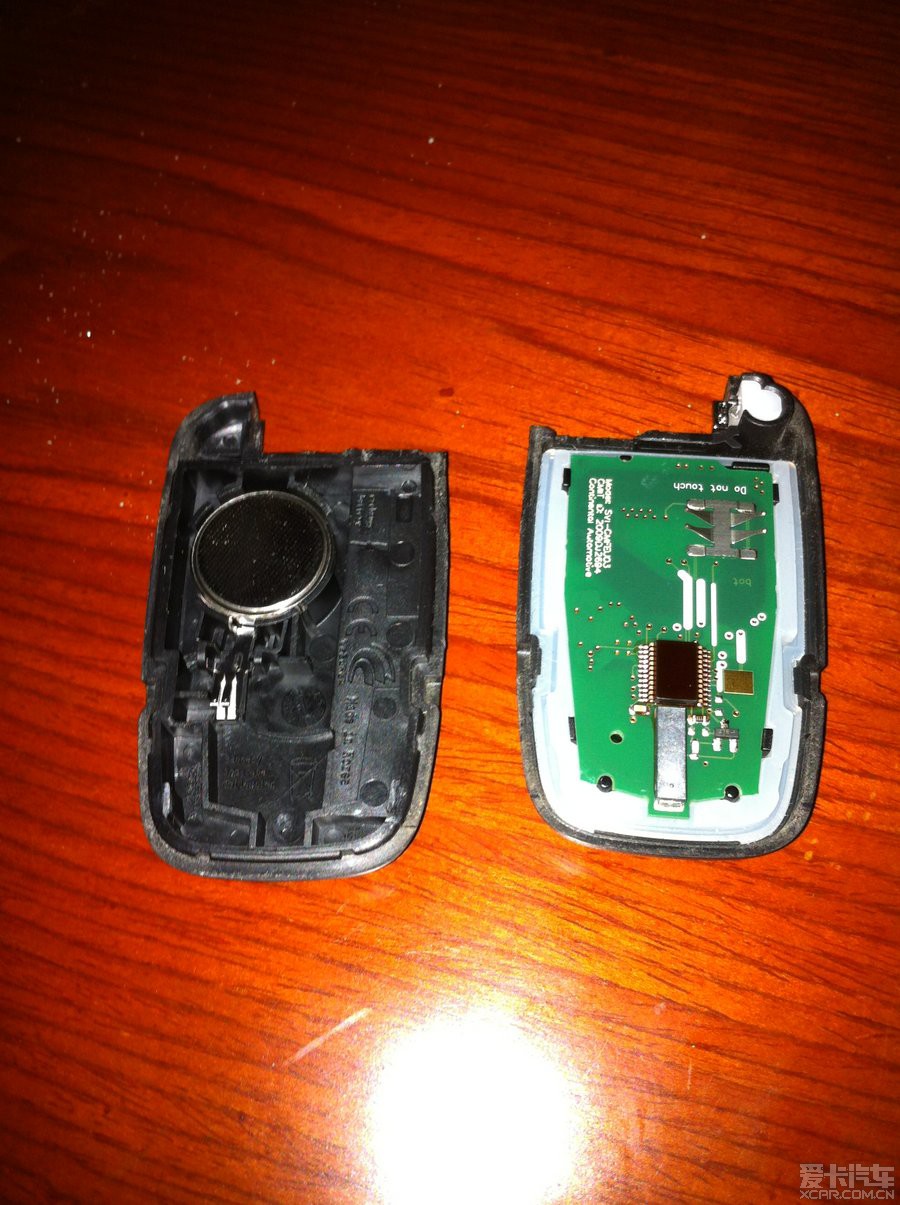

我的小八的钥匙遥控最近感觉不灵敏了,有时按下去钥匙上的小红点都不亮,应该是钥匙电池快耗尽了。有一次在4S看师傅拆过一次,看他就用铁片钥匙一拧就开了,我也试试自己折腾,完美解决具体步骤如下:
1、把铁片钥匙从里面拿出来:
2、准备硬币一枚,看看我的5分的,是不是大家很久没见过了是不是很高大上,哈哈。。。
3、将硬币插入下图中的小孔中,注意是钥匙孔边上那个
4、用手将硬币使劲一拧,用点劲,别怕拧坏了,当边上的缝都张开了再用手小心点的将钥匙二边分开,下面是分开后的样子
5、用一根牙签将原装电池撬出来,小心点哦。。。这是拆下来的原装电池,松下的日本货。。。
6、将从超市买来的电池拆开,我买的是南孚的,注意型号要买CR2032的,一般超市都有买,建议还是买大品牌的好,我买的超市只有这个牌子。。。
7、将新电池装上去,放到模子里压紧就好了,注意正反方向,有+号的是向下的,别弄错方向了哦
8、最后将钥匙二片合起来,用手一按就紧了,完美解决
大功告成,还比较简。有二点再提醒一下,一是电池型号要买CR2032的,二是装的时候有+号的要向下。
