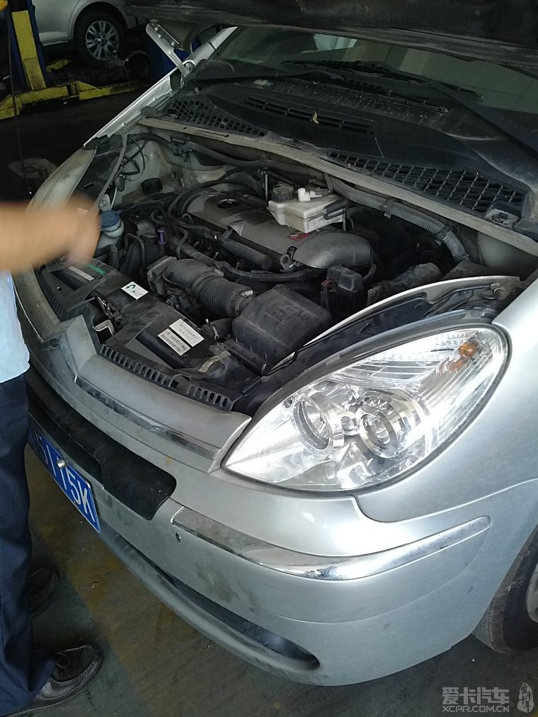

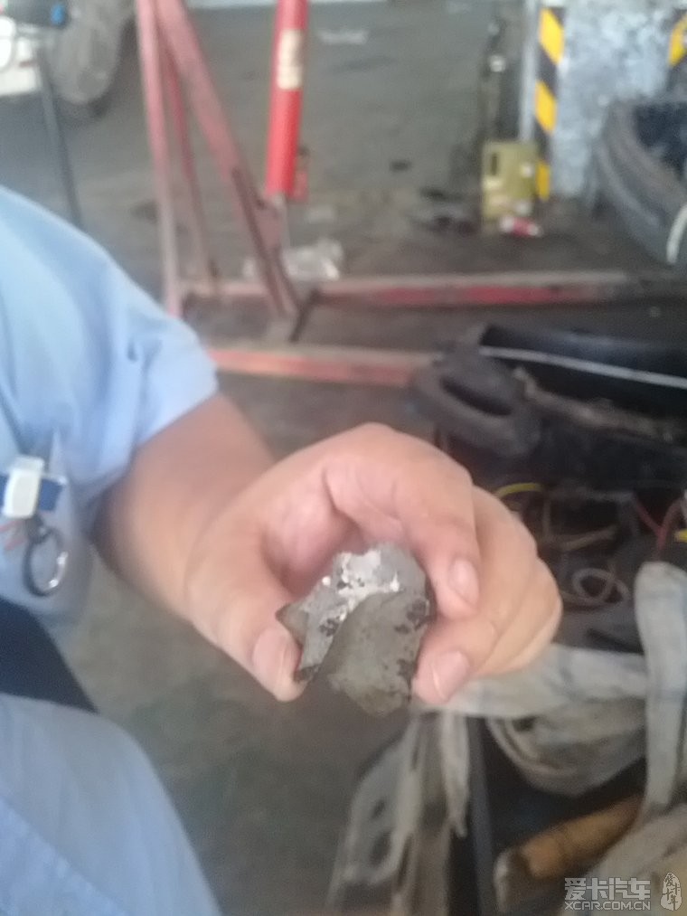

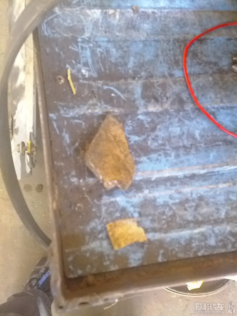

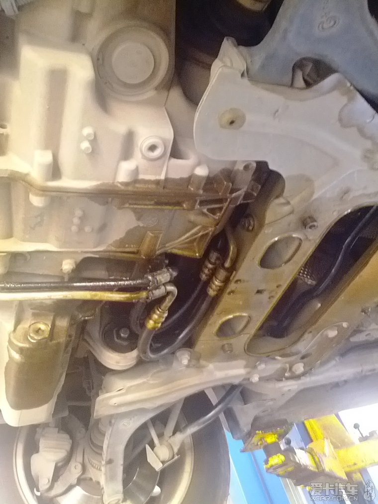

结果车子晚上9点后才到修理厂,4S店电话打不通,司机说这种情况下保安可能不让进去,所以拖到附近一个朋友的修理厂,看外观,朋友开始没觉得很严重
结果第二天来急电,过去后发现朋友拆了下面的底盘护板后,居然见到几个缸体碎块

嗯,我也深有同感,菊花和冷却液没爆,机油漏得很多,那天早上还加了油,心痛

2年5个月的毕加索车,1月31号在指定4S 店做了3万公里定期保养;7月9号又在指定4S 店做了3万公里定期保养;9月14号正常行驶,在没有任何外力碰撞的情况下,因发动机连杆断裂引起爆缸, 这不是毕加索本身的小汽车质量问题是什么?
