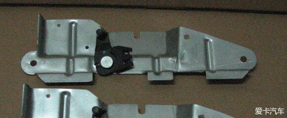

2016年5月25日:故障二,后备箱无法打开!
开后备箱时,感觉电机嘎吱嘎吱的运转,但是后备箱盖却打不开!
又开始爬帕协
翻帖子
根据各位有相同故障现象的分析为:电机支架塑料件损坏,也没有去拆,直接买了!
配件买回,拆开后备箱,结果悲剧了,不是这个塑料件,而是电机在打开后备箱的运转过程中,它自己裂口了!
没办法,拆下电机,把上下盖用胶水粘起来,装上去,功能恢复!
这个电机支架
就做备用了!
