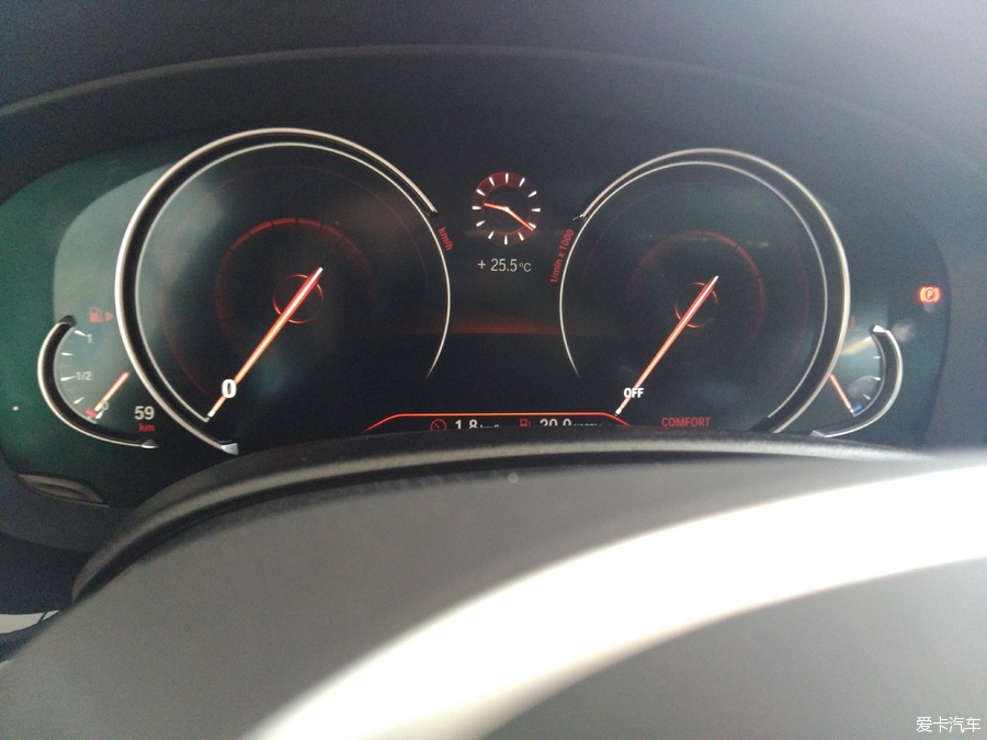

时间还早,跑到展厅看到新5,立马上车感受一下!虽然标配了液晶仪表,而且也精细了不少,但是似乎感觉少了一丝大气。说不出哪不好,但也不是特别喜欢。

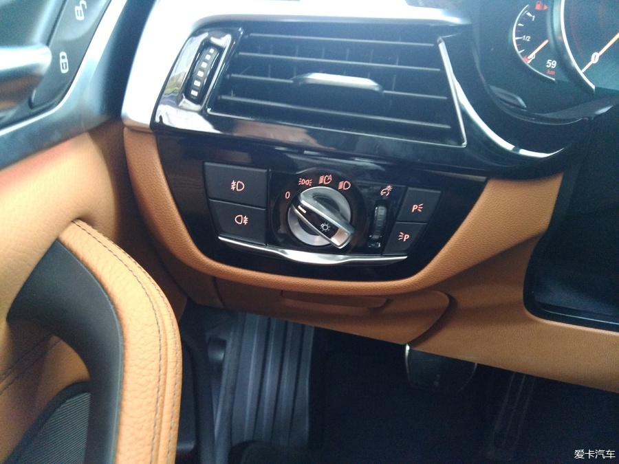

灯光控制按钮有些许改变。中规中矩,造型更加运动,但是少了一丝大气。

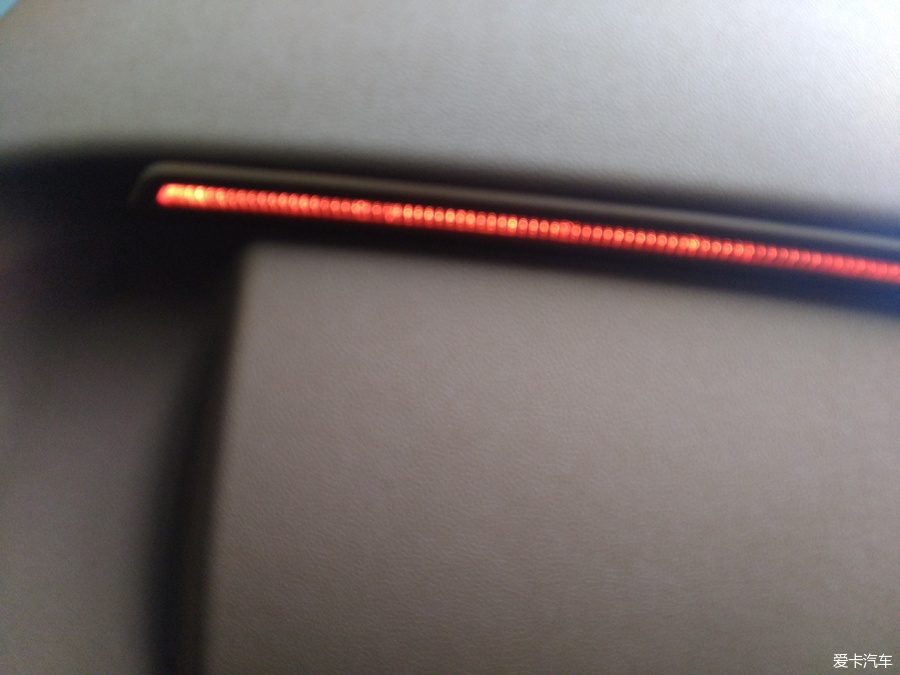

后排座椅氛围灯,白天的亮度还是不错的。比上一代大有进步。只是不知道这个氛围灯是不是新5标配。

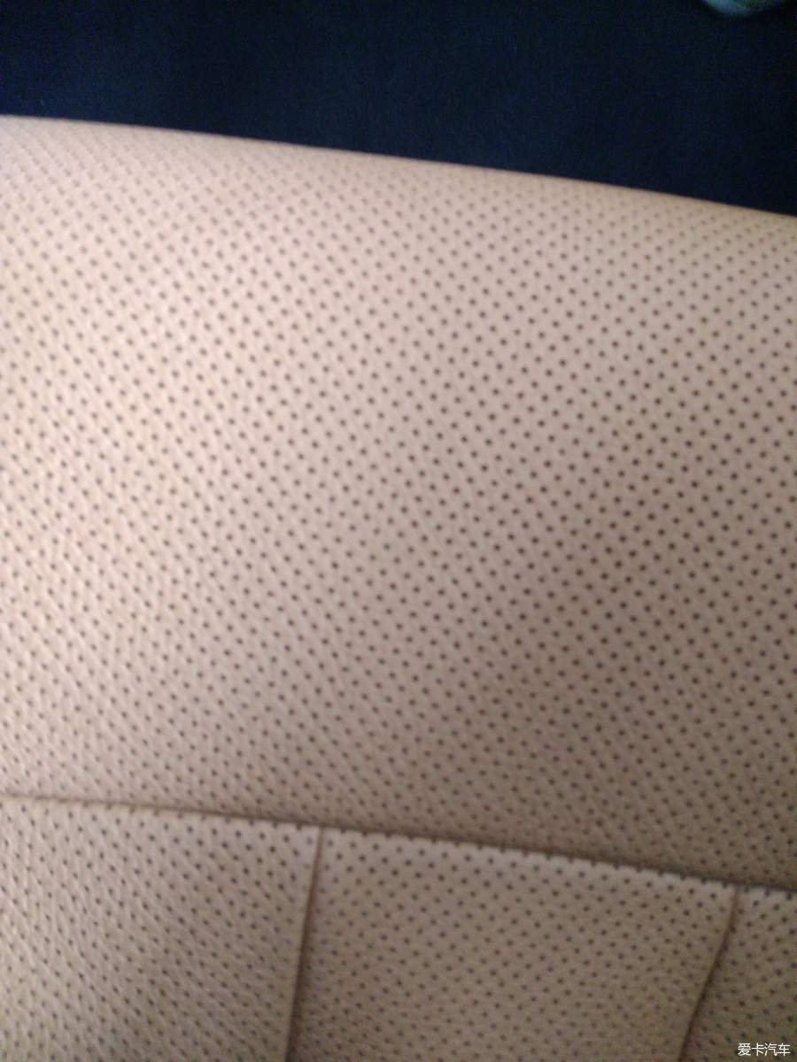

前排座椅终于打孔了,透气性还是挺重要的。

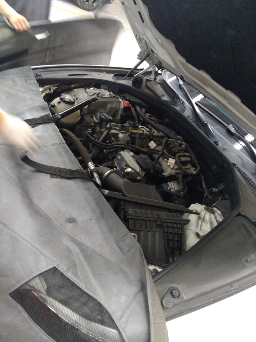

工作人员铺好车身防划垫后开始着手保养项目。

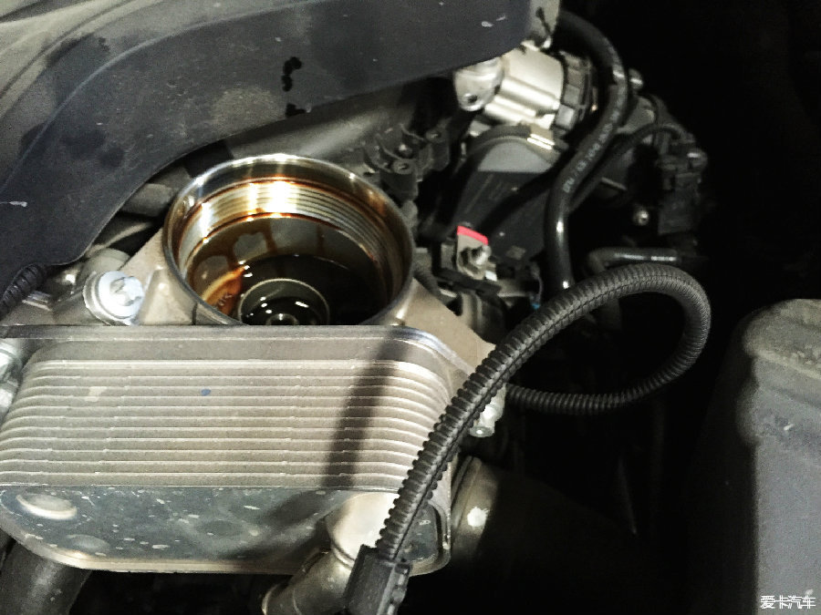

拧掉右侧机滤并换上新的机油滤芯,如果你有工具,此项工作难度系数0,哈哈,粗心的我忘记了拍照,此处借图一张!
换号滤芯,拧开机油注入口。

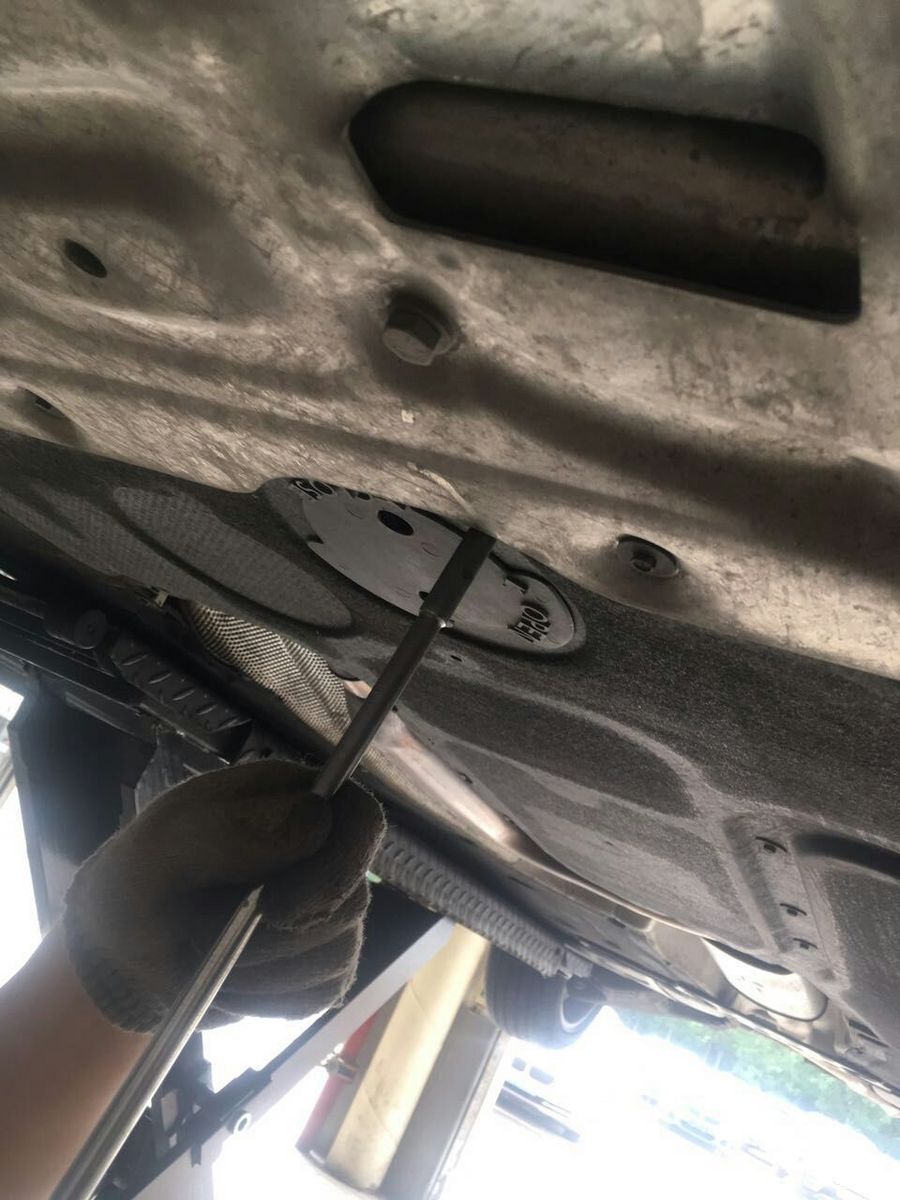

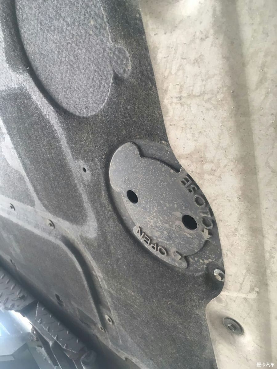

举升机升起,看到底盘的放油螺丝盖子,有close跟open字样,按方向拧开,即可漏出放油螺丝。
内六角套筒上场,然后开始放油。

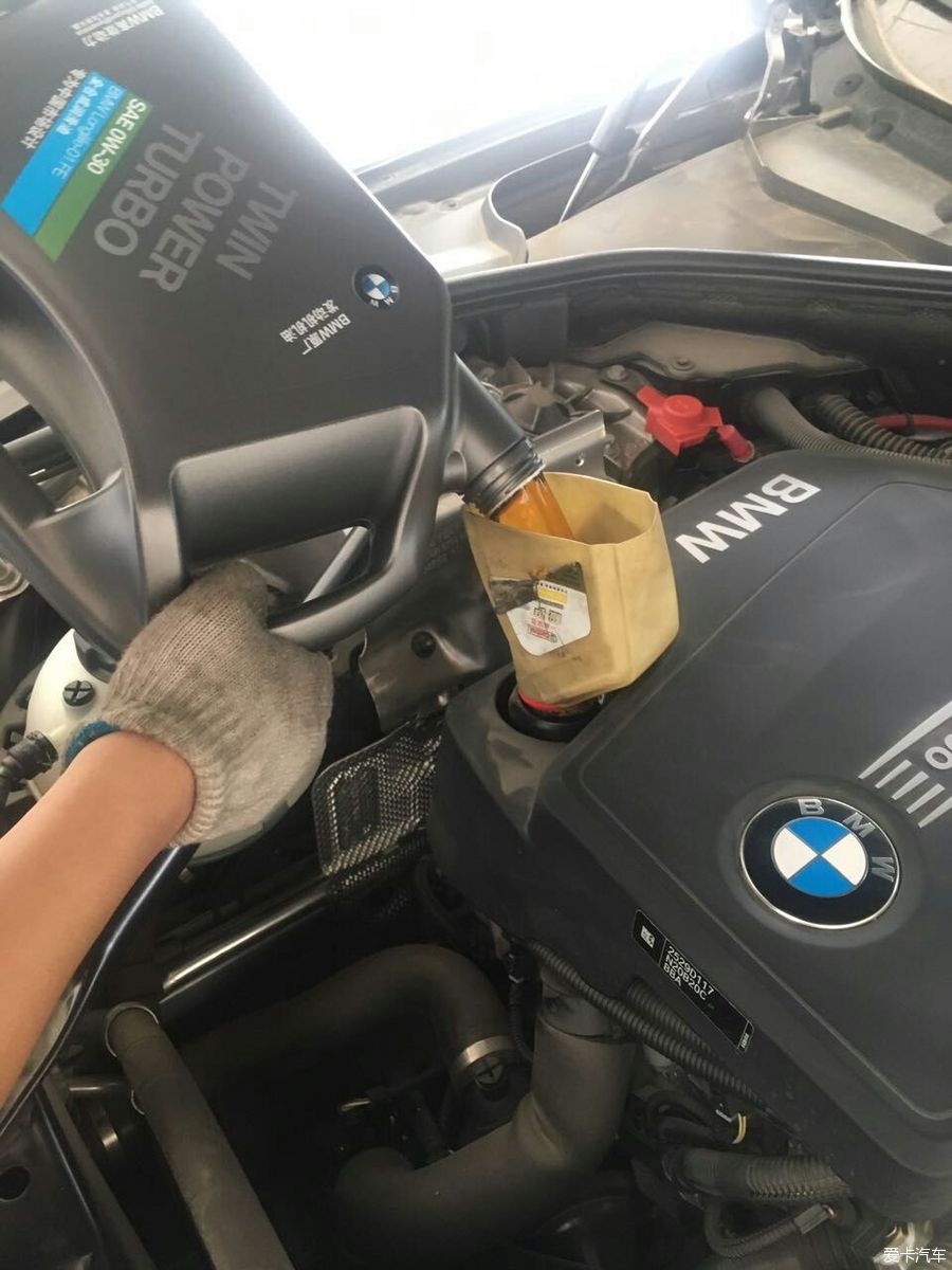

机油放干净后,恢复放油螺丝。降下举升机,开始注入宝马原厂机油。0W30不便宜哦,其实5W30也足够了。机油更换完毕,拧上机油盖子。此时机油机滤保养项目完毕!

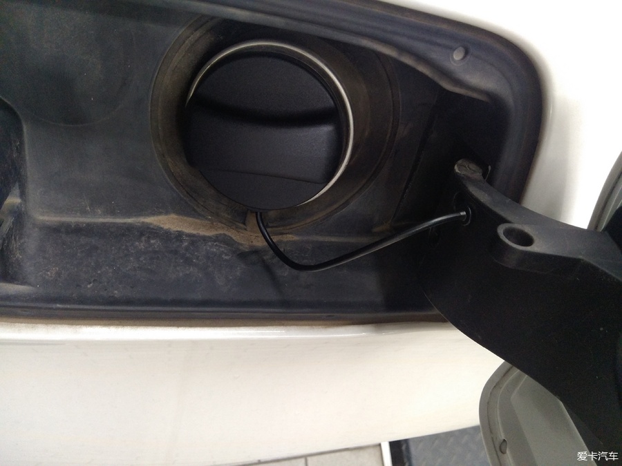

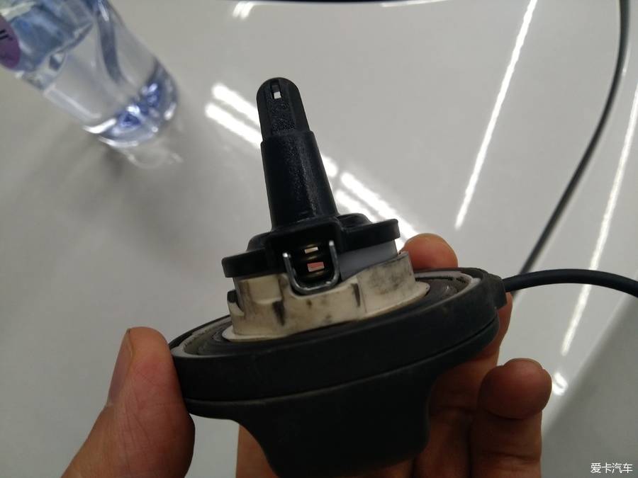

为了不虚此行,我提前索赔了一个油箱盖子。其实盖子本身没啥毛病,但是右侧那个油箱盖连接绳子,老化产生裂痕,本着有便宜不占,王八蛋的原则,能换则换吧!哈哈这个难度系数0,不用麻烦工作人员,分分钟自己拧下来就可以搞定。
换完后的效果,是不是新的有点不协调!

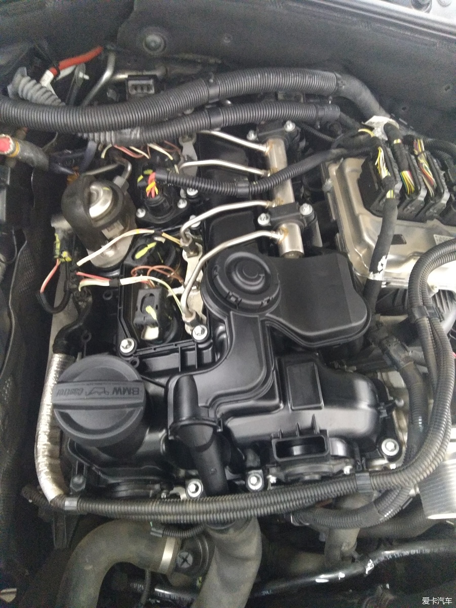

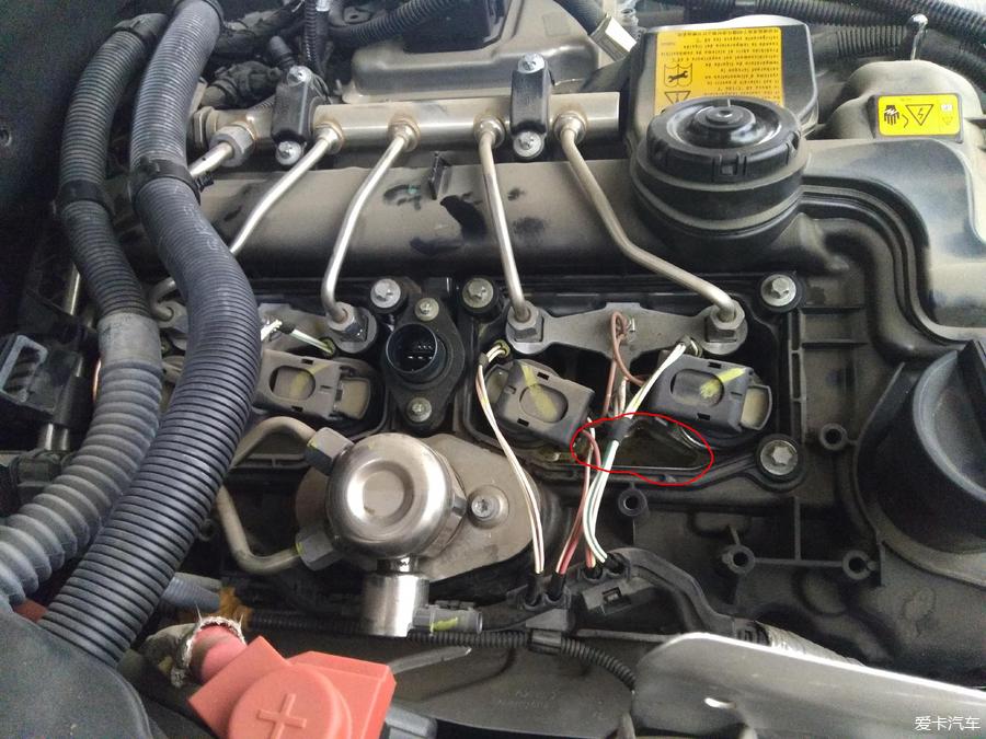

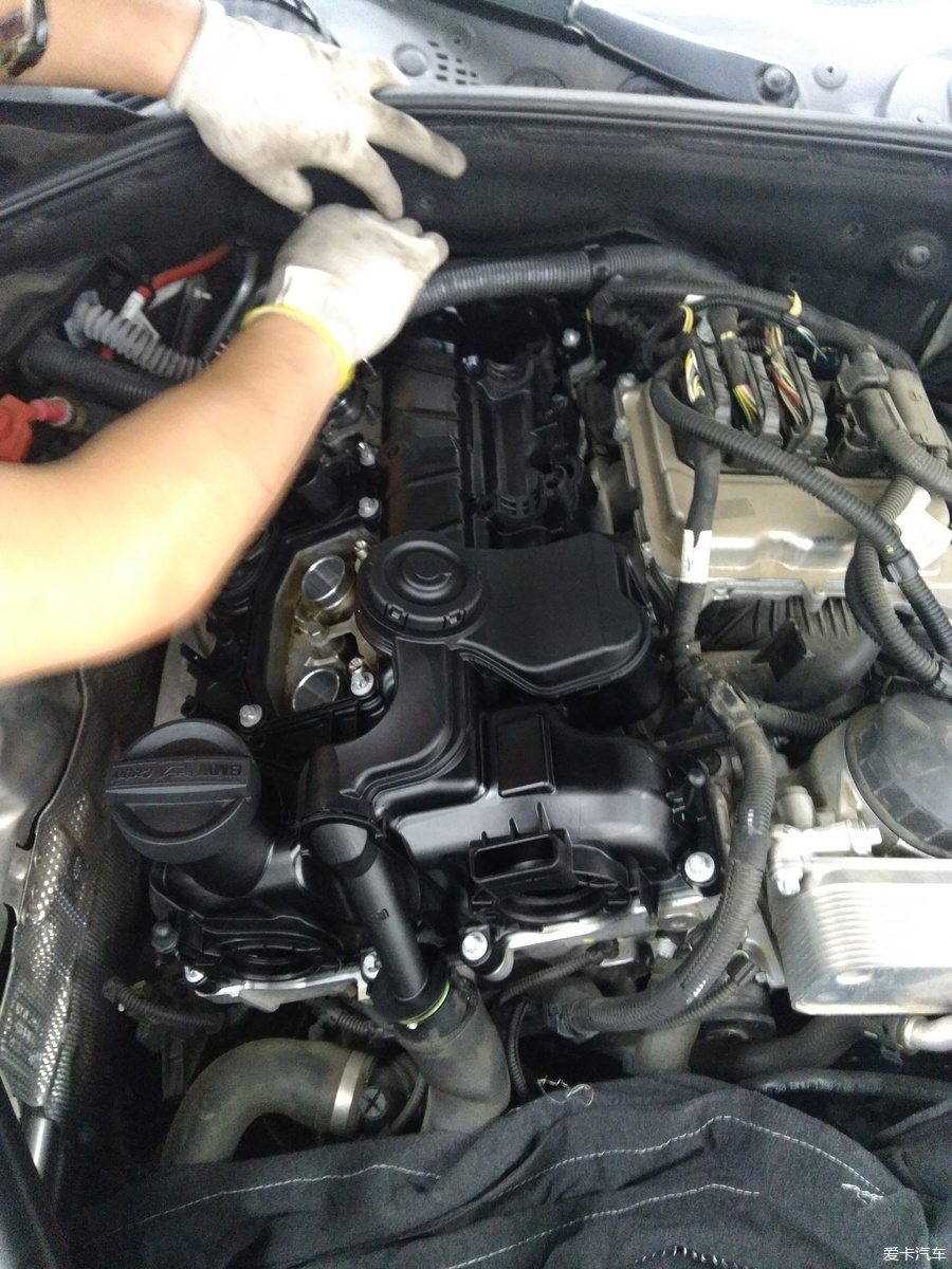

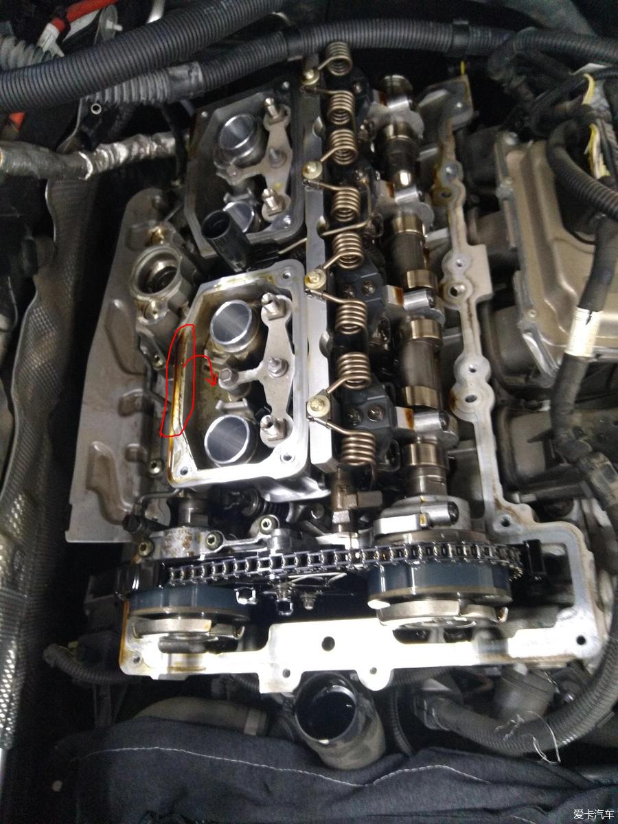

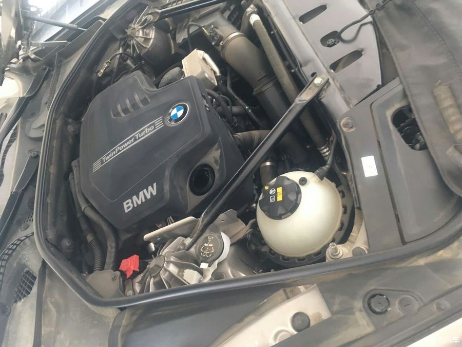

5系,缸盖渗机油,是通病,3系也有这毛病。我这车也不例外,虽然跑的不多,但也已经发现漏了,第一次发现时先紧固。过三个月后再检查,发现仍然漏的前提下,才给索赔。我这个在紧固后既然有渗漏,这次直接更换新的缸盖,新缸盖密封圈据说有所改进,所以换完以后不会发生渗漏。工作人员分分钟摘掉了发动机表面的塑料盖子。
红圈内能看到渗出来的机油,存在凹槽内,虽然不多,但也不能不管。保修期内,能换尽量换。

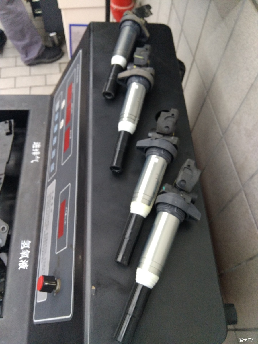

拆掉四个点火线圈,跟喷油管,拔掉相关线路插头。

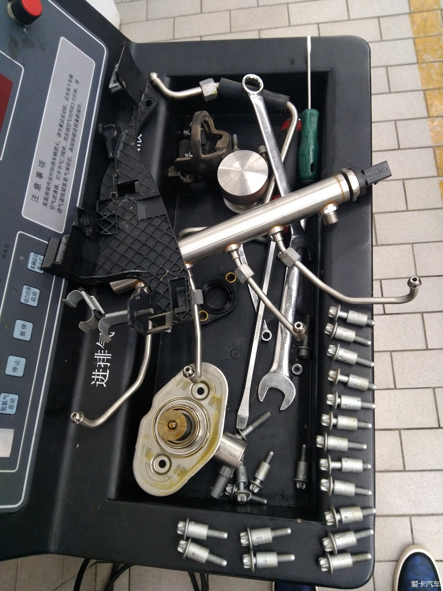

拆下来的喷油管。跟缸盖螺丝。

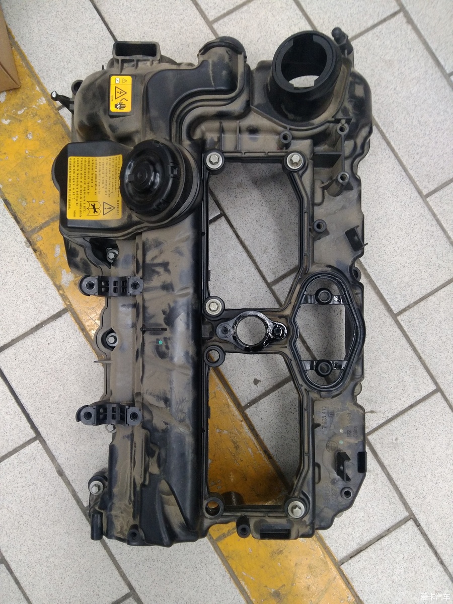

拆下来的旧缸盖,带有操作标识符跟高温标识符。看起来比较专业。新换的缸盖,一坨黑色,什么标识符也不带,给人第一感觉像副厂货,哈哈!不过这个东西,4S店不会乱搞。还是放心的。
机油在高温下雾化,从红色圆圈密封垫出渗漏到凹槽里。
配套来的还有一个油管,一起换了!
安装新的缸盖,黑乎乎一片!并没有什么好感!
拆的时候好拆,装的时候,螺丝要按照图里的顺序,用扭力扳手,挨个紧固!扭力值也要按照原厂要求。这就是4S店跟修理厂的最重要的区别。虽然都是活儿,但是细节很重要!
恢复原貌,至此缸盖索赔工作全部结束。扣上发动机塑料盖板,高转速试了几圈车子,发现没有渗漏现象。便完成所有项目。此时已至中午,顺便在4S店蹭了顿饭。哈哈~美食图片就不发了。本人写作能力一般,流水账一般的记录望各位海涵!
