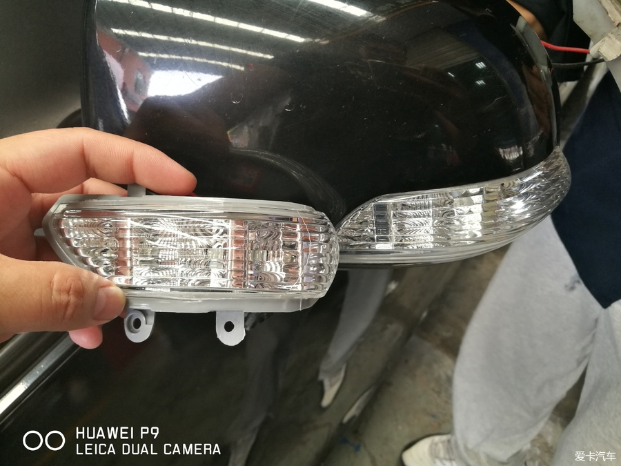

RS的倒车镜上面的方向灯,这已经是第二次更换了,只能说驾驶技术太菜了
右边的进水
驾驶室左侧的被我倒车入库没意意给蹭爆了

新购买的与旧的对比
