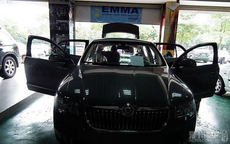

期盼了好久终于有了自己的一部爱车,以后上班就不用挤公共汽车了,想想心里就美滋滋的,哎呀。真不容易在挣扎了好久之后咱也能开着自己的车子上下班了,就是一个字牛!为了能让爱车达到最好的驾驶环境,在上下班当中听最美妙的音乐,干脆我是一不做二不休,新车提回来之后,趁着手头里还有俩钱,背着家人跑到改装店里,把昊锐做了小小的改动,做了汽车的隔音和简单的喇叭升级。其实我早就有预谋了,在提车之前就打听好了,关于隔音和喇叭升级的具体事宜,改装的方案,具体材料,费用等等。这事可不能让家人知道,那样我就死定了,诶,做贼的感觉很不爽。废话就不多说了,下面请大家擦亮双眼,来看看具体的过程吧。
崭新的车子哦

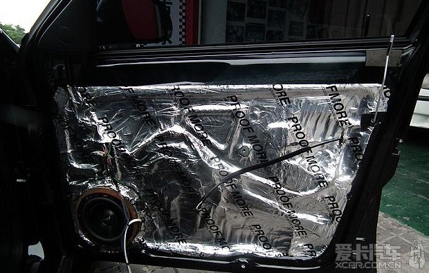

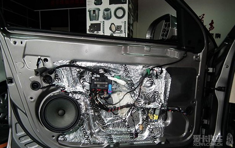

首先做的是车门的隔音
这样不仅减少了噪音,也为了喇叭的升级做好了准备
开始隔音了
我做的是两层的隔音
第二层已经完毕
车门的隔音减少了风燥的产生

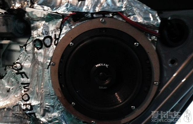

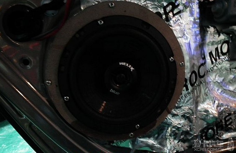

为了节约,自己只是换掉了后声场的喇叭
这就是新换的喇叭,在试听的时候,因为它的音色很音质都很不错,而且也不贵,当然就成为了我的首选
图片拍的有点迷糊啦

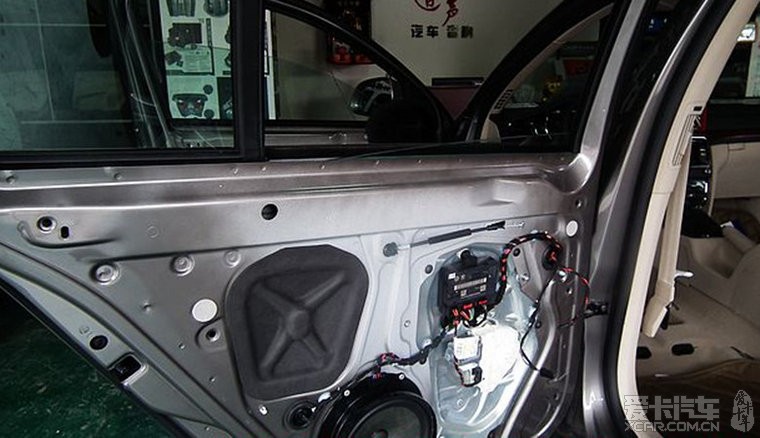

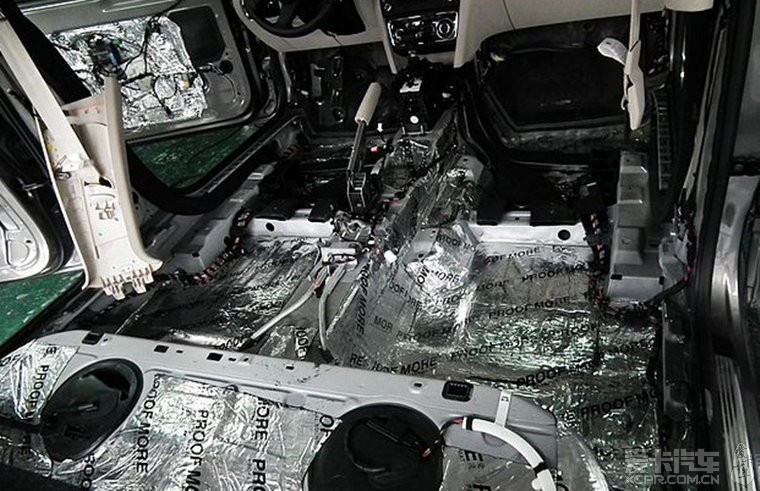

喇叭的安装已经结束,下面就是隔音了,这是底盘的隔音,师傅已经把车子里的东西拆的差不多了,小心点哦,弄坏了让你赔钱
看着被拆的时候,心里这个心疼啊,下次打死也不折腾了
底盘的隔音完事,它的隔音减少了,路燥

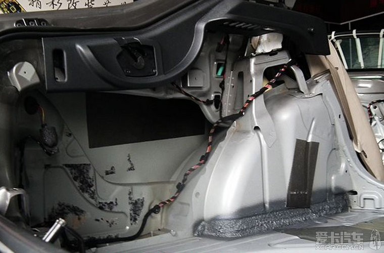

接着就是尾箱的隔音了
还有两侧叶子板的隔音

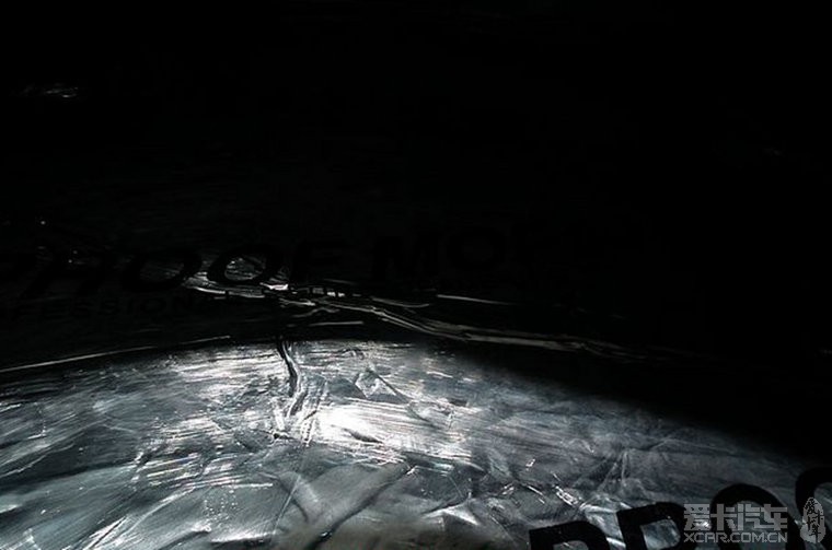

叶子板的隔音,减少了胎噪
尾箱的隔音减少了,胎噪和排气管噪音
尾箱盖同样做了隔音

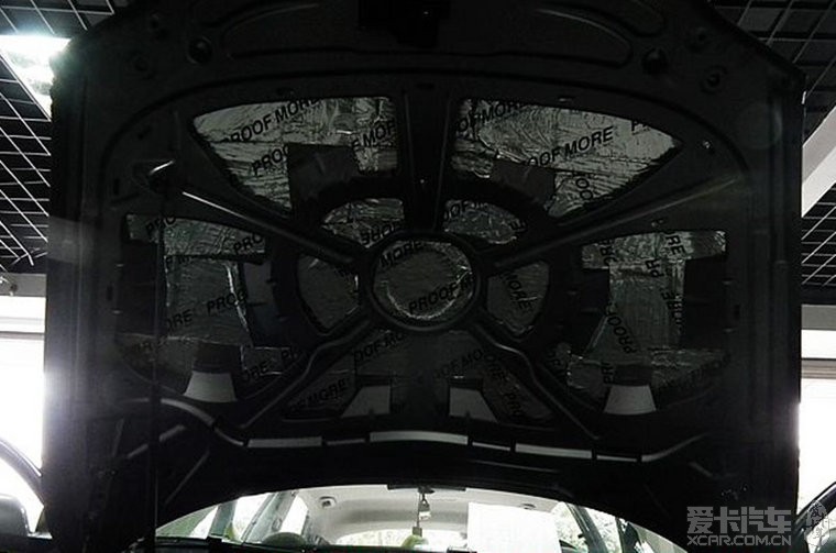

最后就是引擎盖了
发动机噪音少了很多
由于比较匆忙,引擎盖的隔音,没有拍到整体的图片,不好意思
