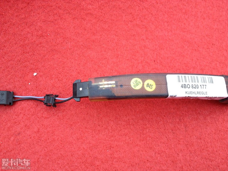

首先购入感应器一个

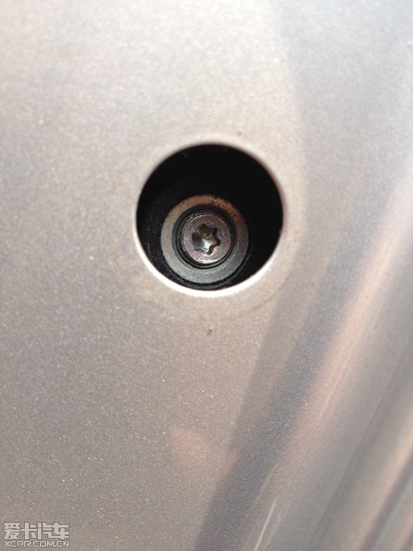

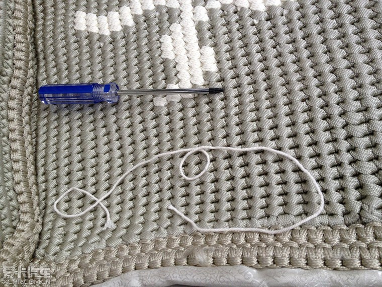

还要准备细绳一根,这个很重要,还有就是T15梅花螺丝刀一把,5块钱

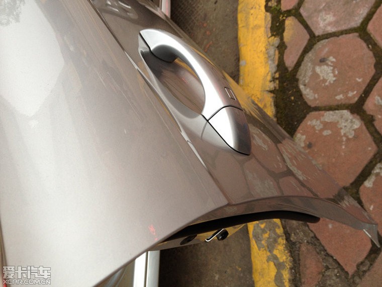

然后打开右门,把图示塑料卡头掰开
出现梅花螺丝孔

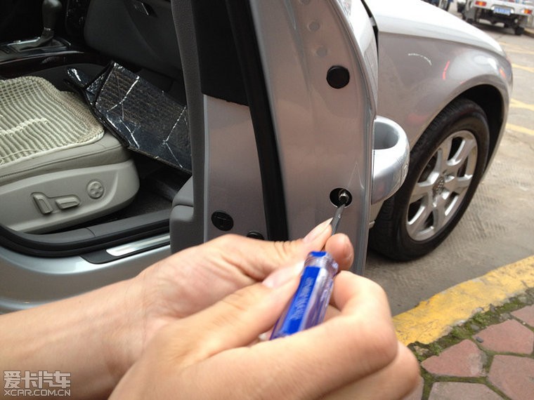

用之前准备好的螺丝刀拧开螺丝,不过拧不出来的,到不能再拧即可

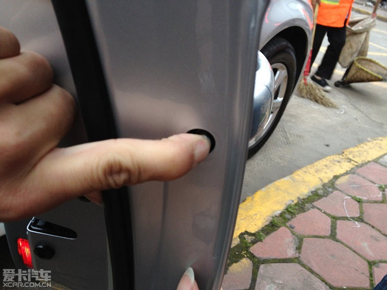

然后用手指把这个螺丝忘里面按,外面的小块就会出来

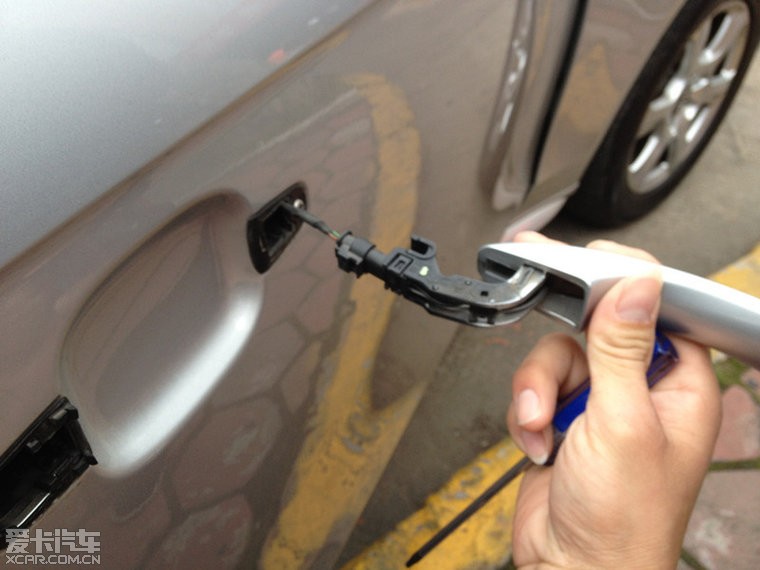

然后打开卡头拿出手把

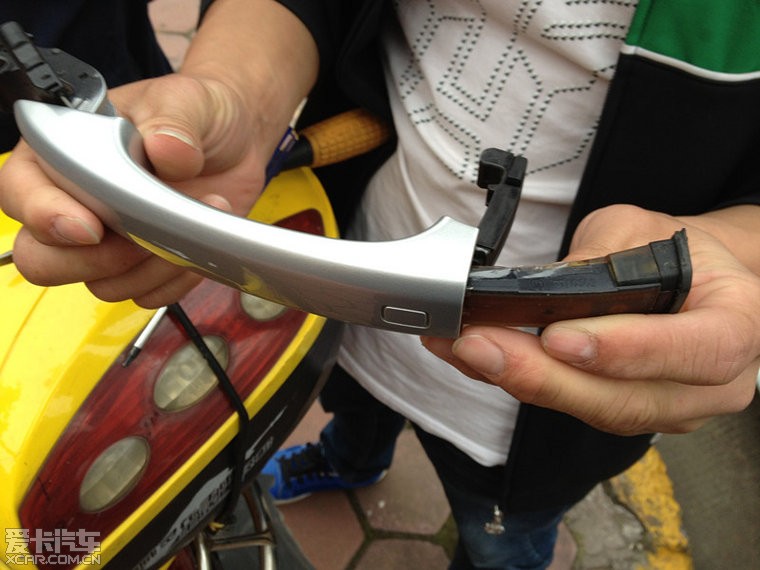

小心把里面的感应器取出

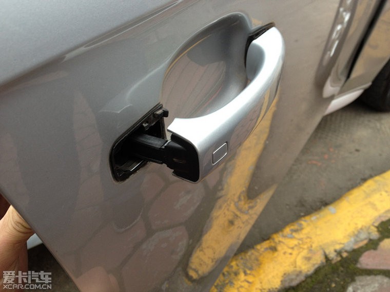

再把买好的新的感应器装上去,接着就是往回装

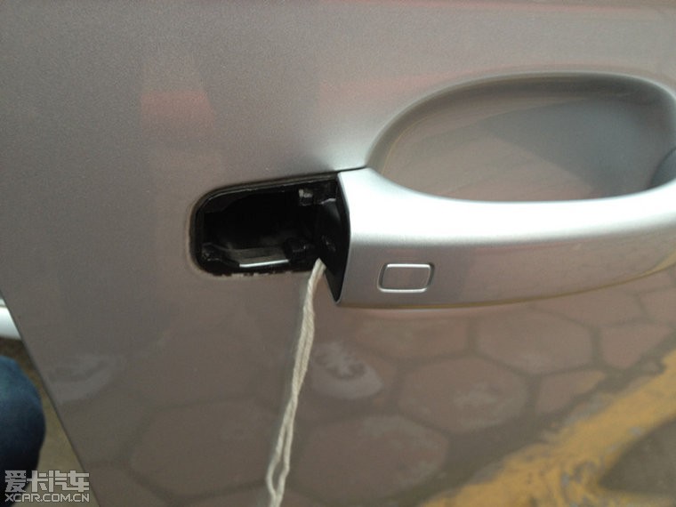

接下来很重要,要用细绳吧里面的卡子拉出来一点再把手把装上去,不然装不上去的
接着就把其他的装回去就好了
装好后启动一下车子,熄火后就可以使用了。

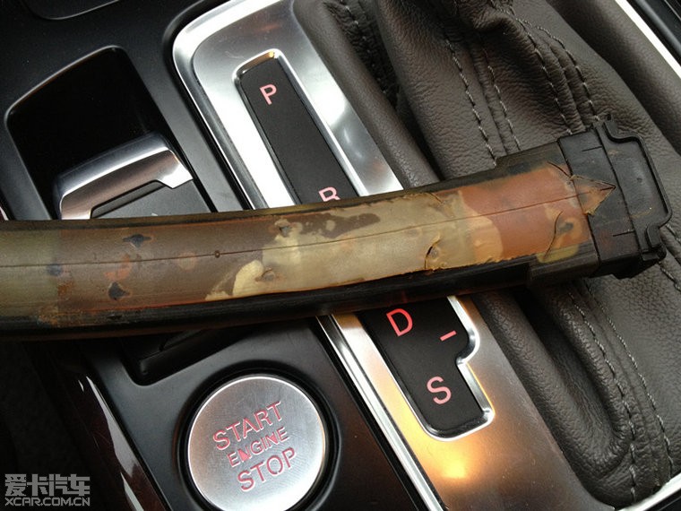

拆下来得感应器都成这个样子了,能不坏嘛

螺丝孔,不要买错螺丝刀,T15

LZ动手能力强,赞一个。奇怪的是拆下来的怎么会有物理损伤?
橡胶老化裂开了,进水后短路机就坏了
