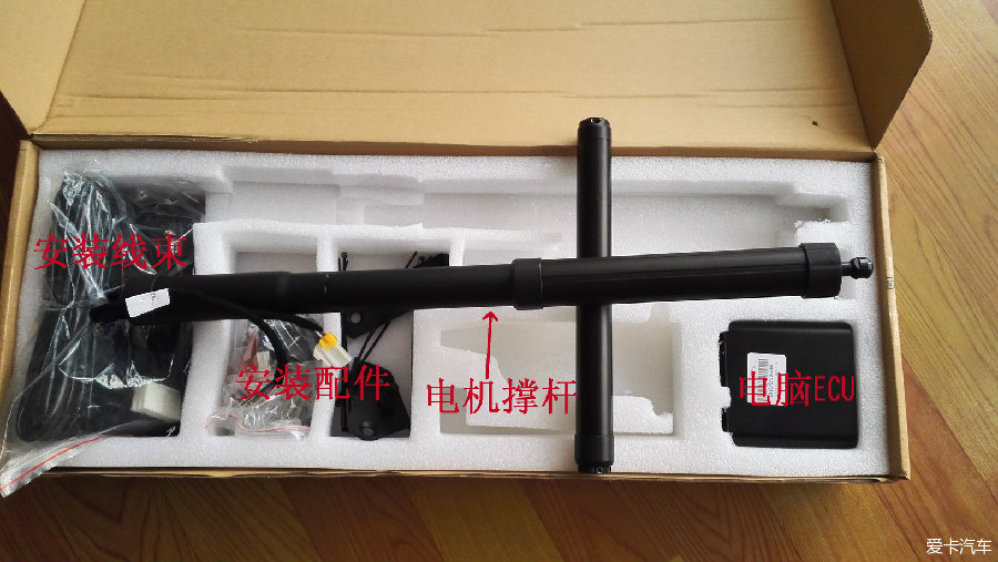

到货了!
发表于 2016-06-11 16:35    IP属地:未知
打开包装盒

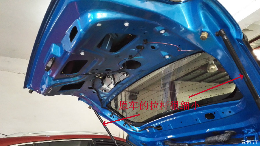

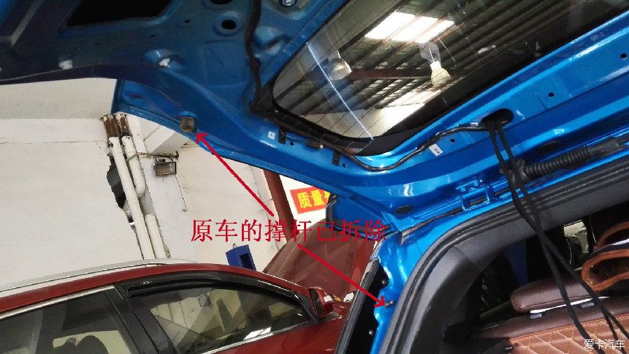

大家可以看到原车的撑杆很小,最主要这车的尾门实在是用料实足啊,关起来挺费劲的

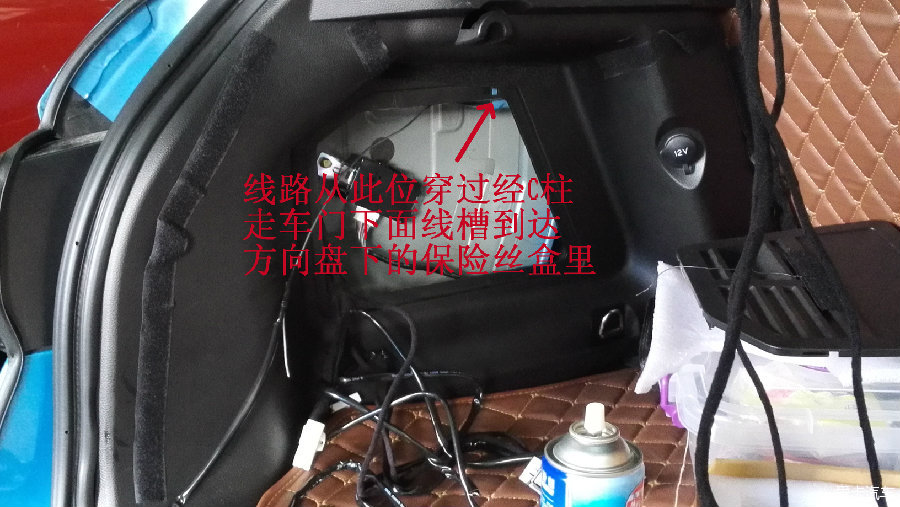

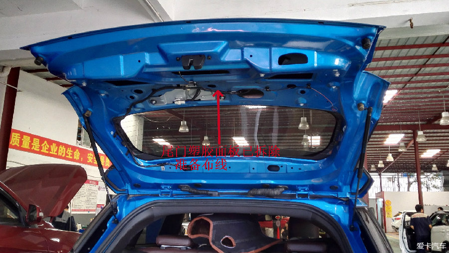

由于电源线比较软,布线不方便,所以要用硬铁线牵引走线。
继续看图!

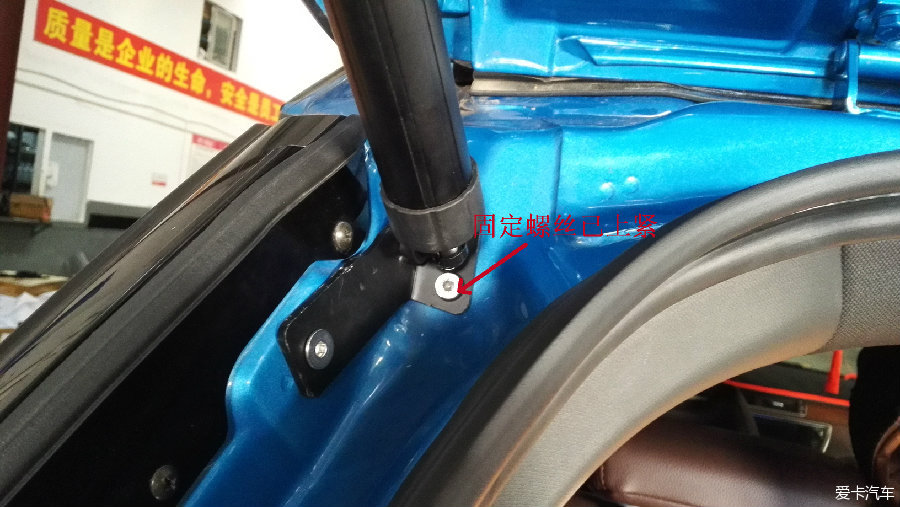

原车细小的撑杆已拆除

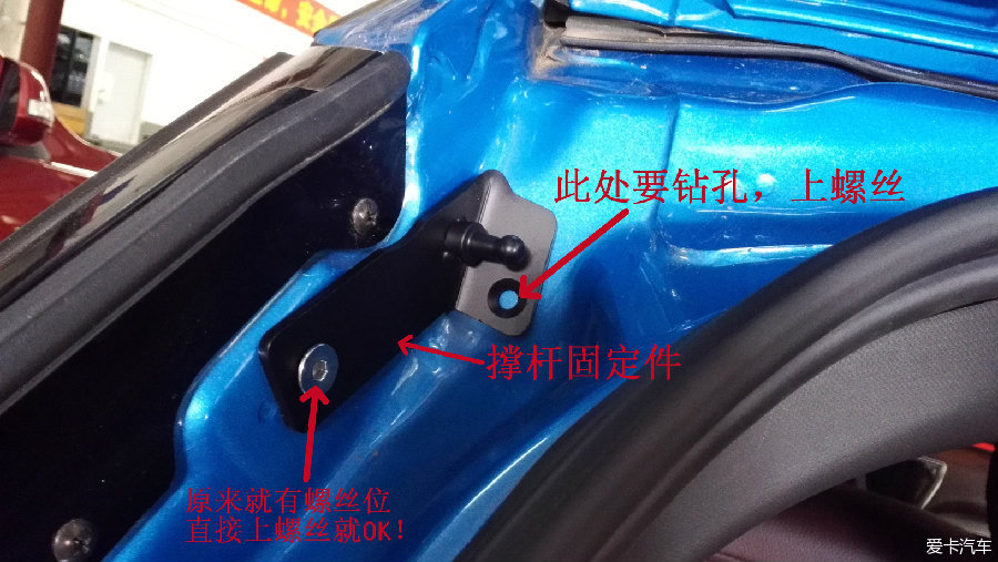

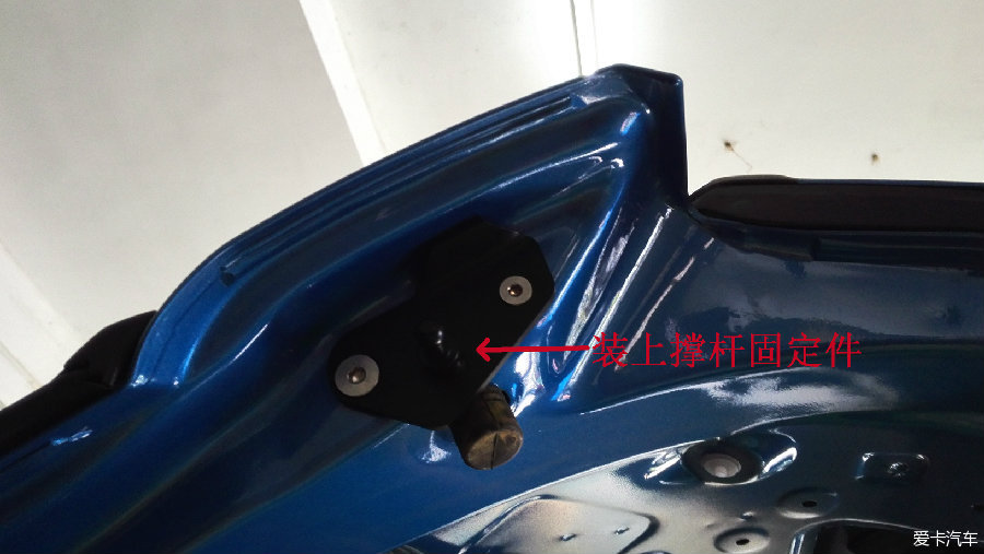

继续上图!
继续上图!

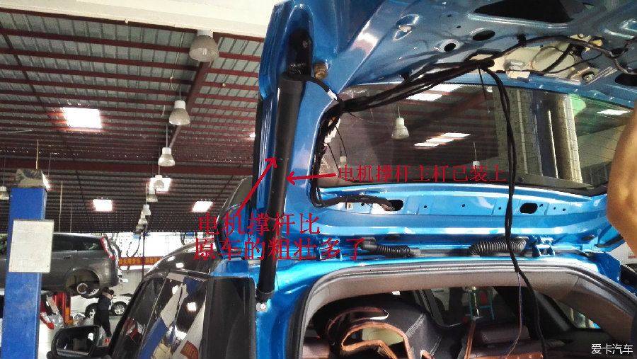

电机主撑杆已经安装好了,接近收尾阶段!

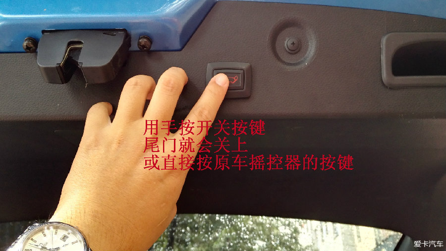

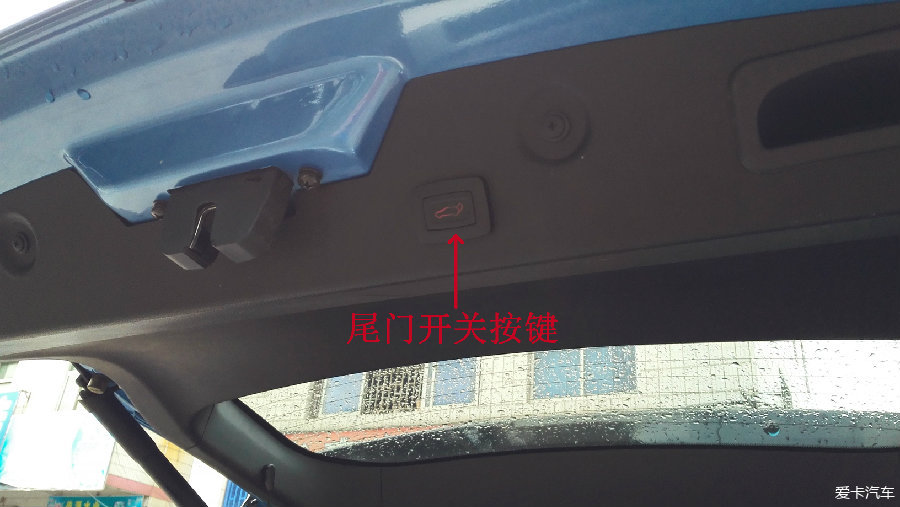

安装好尾门开关按键算是收尾了!
