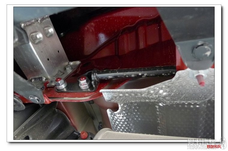

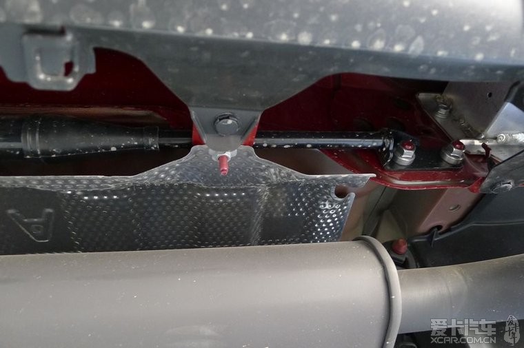

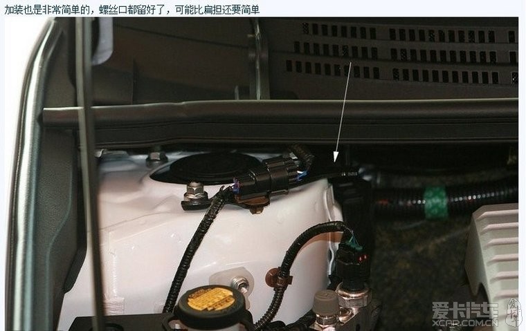

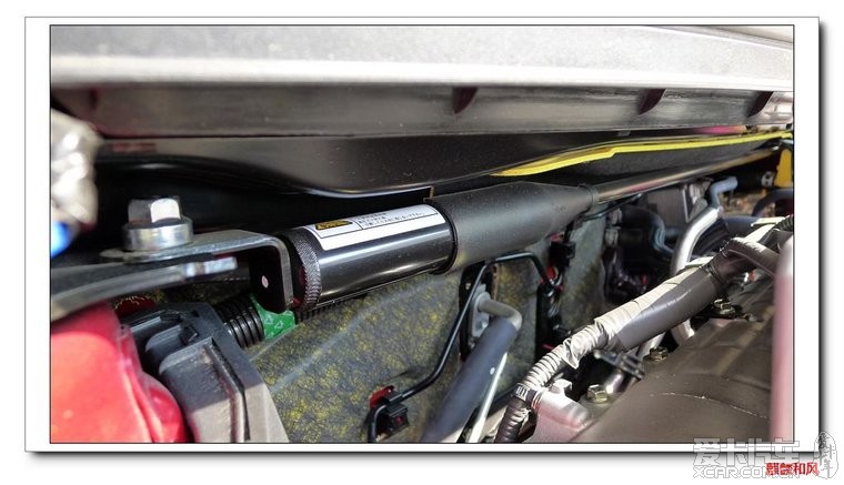

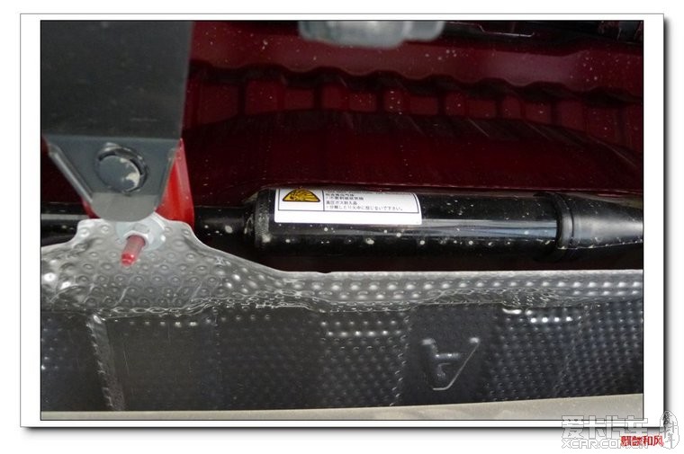

上几张运动版的室内照片
我只想静静的走自己的路。
记录每一个行程,分享每一个行程。
发真实的体验和感受,重在分享!

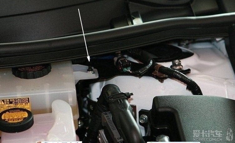

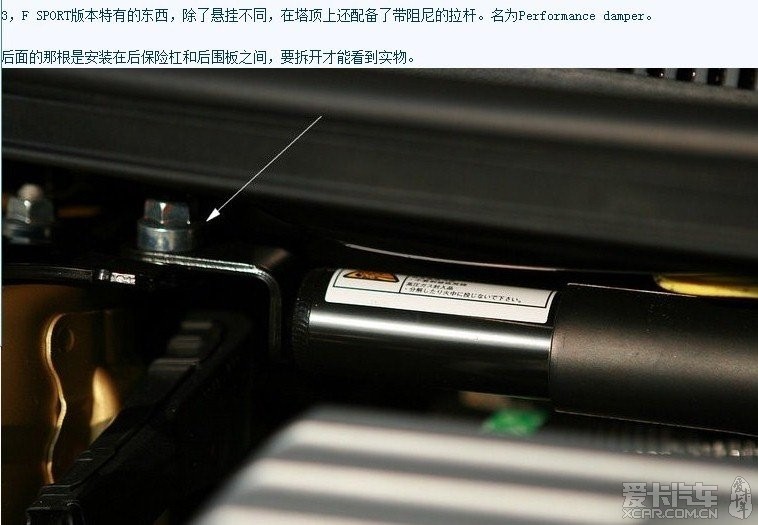

发表于 2012-09-12 20:06    IP属地:未知
细节!
我只想静静的走自己的路。
记录每一个行程,分享每一个行程。
发真实的体验和感受,重在分享!

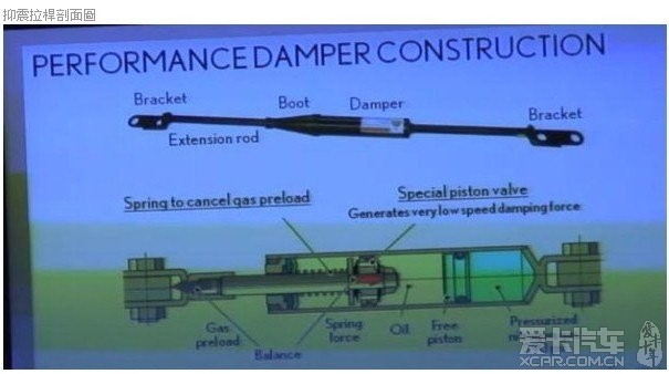

发表于 2012-09-12 20:07    IP属地:未知

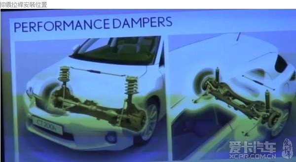

主動式車身抑震系統,該系統是Lexus與Yamaha Motor共同研發設計,藉由前懸吊塔上方車底後側樑內的液氣複合式避震系統所產生的阻尼力道,進一步過濾來自於路面的震動.
