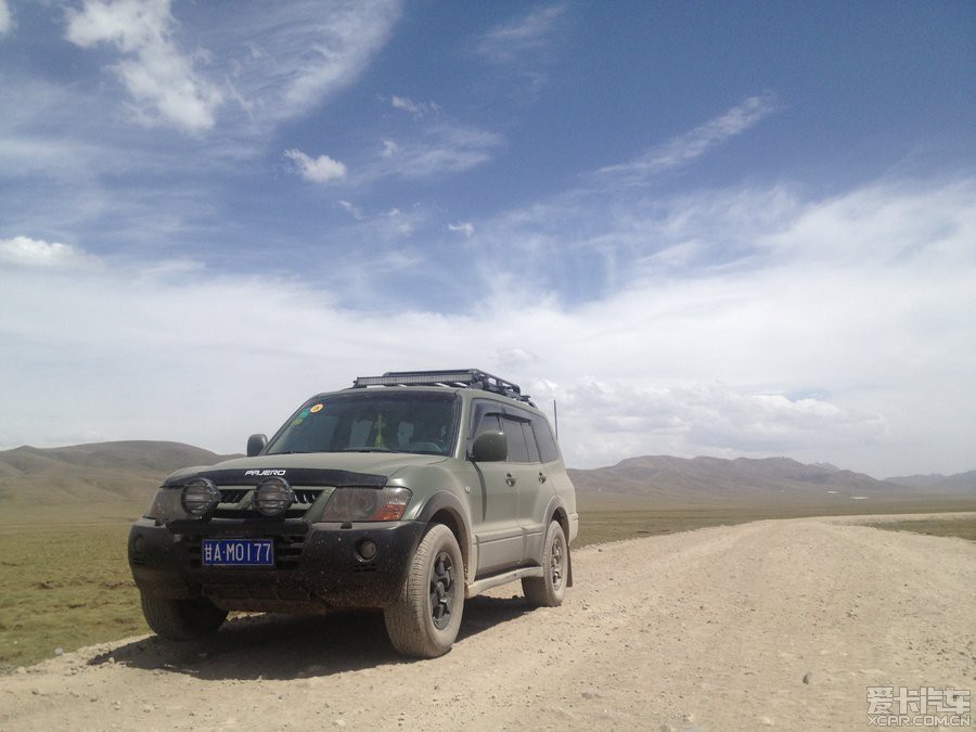

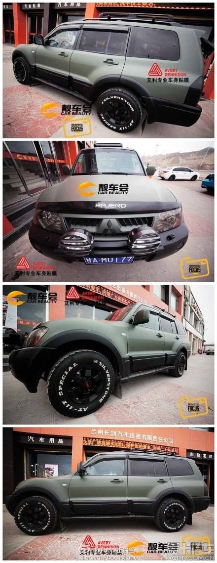

这个是V73当时改完 被车身改色膜商家请去做展车的图 (车身色系选择搭配以及改装全部由自己创意策划部分自己动手完成)
我的V73是03年底的 开了多年感情很深 我们大西北这里 很多单位和公务车都是白色的V73 我想让自己的车焕发生机与众不同 所以开始了精心的策划及资料寻找  后续终于定出了方案 如上图(附外观改装清单以供借鉴)
1 进口亚光军绿改色膜及亚光黑改色膜
2 V73专用灯架亚光黑版
3 TRD负值16寸轮毂4只
4 银石AT 16寸全地形轮胎4条
5 前灯架射灯(国产)一对
6 国产亚光黑通用行李架
7 高功率LED长牌射灯
8 车台及玻璃钢天线

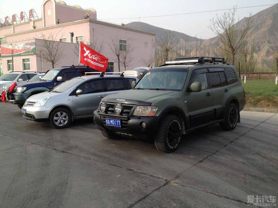

其实73你保养好真心带你走南闯北安全回家的!我开这个车用了1个月从兰州走福银高速去上海 杭州 福建 厦门 然后又到江西 湖北  走京珠 到河南 西安回兰州 出去转了1万多公里 随车4人 什么天气路况都经历了 但是一路玩的充实开心又安全 这里V73的功劳是不小的  开车他跑高速 稳!又舒适 跑雪路 雨路 泥路 超选四驱真心棒!车空间大 开车坐车的人都不累 后备箱拉了N多的东西!!我爱V73 我的好兄弟!以下是刚改完捺不住自己的激动拍的张照片
以下是后期装了LED长排工程灯的照片 真心话确实亮 进山区出去玩很实用 装这个灯要用功德市区开或者会车开真心太危险!
下来是出去玩的时候的照片 看看V73是多么的出众!虽然车老 可是不失大气!

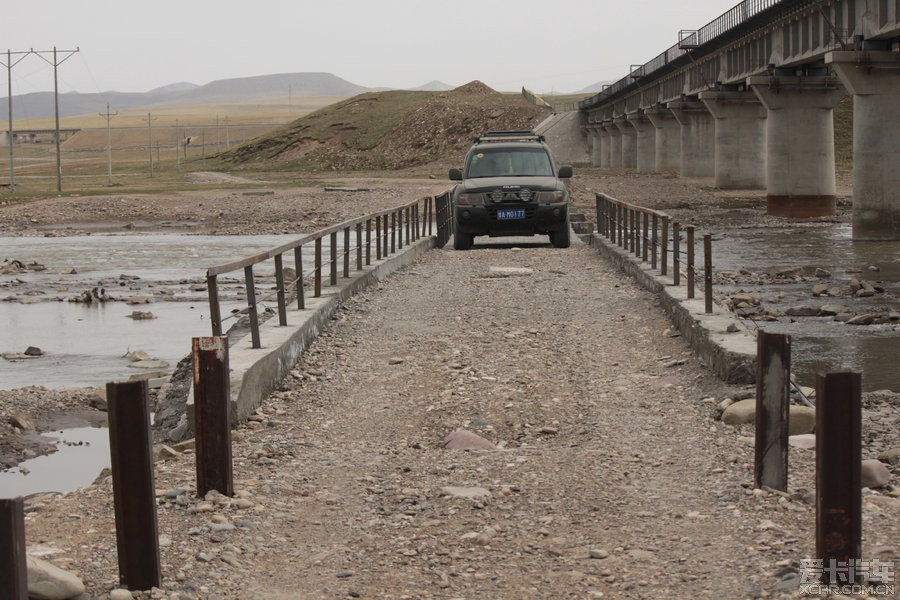

下边这图是我开73出高原探访冬虫夏草之旅 海拔一直到4000多 进山里路很烂平均时速一小时就五十公里左右 上山涉水73经历重重考验带我和伙伴在山里转了整整两天一夜平安出山  想想下8月下着大雪海拔4100 漆黑一片 整夜见不到一个人一台车 炮弹坑 石头路 搓板路 弯曲的山路 冰冻的河水  我们一车之友2个人没有带任何自救的东西(这个确实是我考虑不周当时没想到会这样)  V73一路驰骋 跨越重重艰难 顺利平安的带我出山!所以我当它是兄弟 记得 你对你的车好 平时爱护它给它用好的东西  它会忠诚的陪伴你直到它离开你 我为车哭过  为2台车哭过 在我卖它们的时候 离开我的前一晚 我内疚自责但是无法改变的事实 不过美好的回忆会陪伴我一生!

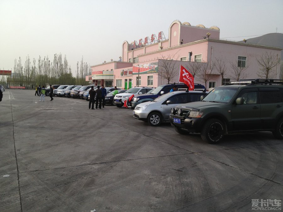

山里唯一加油站 边上是山里唯一的一个餐厅 就帐篷里边!!夫妻俩陕西的来这里开餐馆因为拉煤的火车多 真心感觉他们辛苦
笔直的国道!!四周一望无际的草原 很少见车 看看 这个是进山前的照片 天气多好8月啊!!

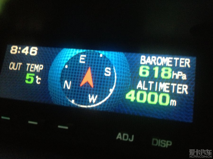

看 进山就海拔4000了温度5度 最冷的时候零下3度 8月啊!!!

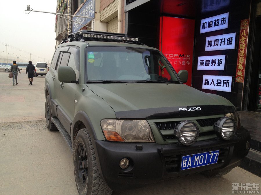

行李架上的是什么东东灯啊?俺也想盗版一个
大功率LED长排灯(工程灯)你看好多猛禽牧马人改装的图里都用这个灯

看了你改装非常漂亮!我也是V73,今年去了西藏来回没出任何故障!这是好车
我也想改个行李架,和前灯和架子,求购买渠道。谢谢。希望多交流QQ一五七三九八六七五
前车灯架你在淘宝或者E族找猎人改装他们卖 行李架淘宝上是通用的很便宜 前射灯你自己选个大尺寸的就行不一定要重复 顶上的射灯是利铭的

应车友需要奉上图中的TRD亚光黑轮毂参数:16寸轮毂 7.5J宽度    孔距6X139.7    偏据值ET+15    原车中心孔67.1一般买了TRD的轮毂中心孔都大一点 需要加变径圈 这个卖轮毂的都知道    原车轮毂螺丝不用换  使用效果稳定性更好 外观霸气 对车底盘无任何不良影响  唯一缺点就是轻微甩泥!   另外过两天会继续写一篇帮朋友改的亚光黑V73 到时候会全面说明数据 敬请关注

请教楼主,沙石挡噪音如何,效果明显吗?谢谢
沙石挡有必要装 V73机盖最前部有点立起来的感觉 时间长了很容易给砂石打的一个点一个点密密麻麻很难看 沙石挡就是起了保护的作用 没有什么噪音 安装简单 效果明显
