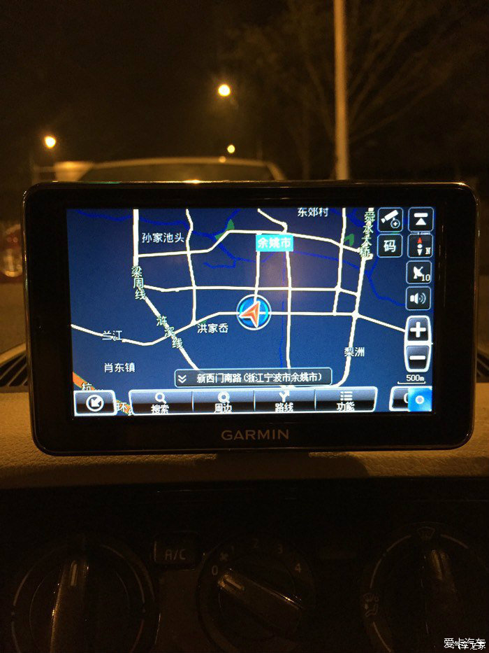

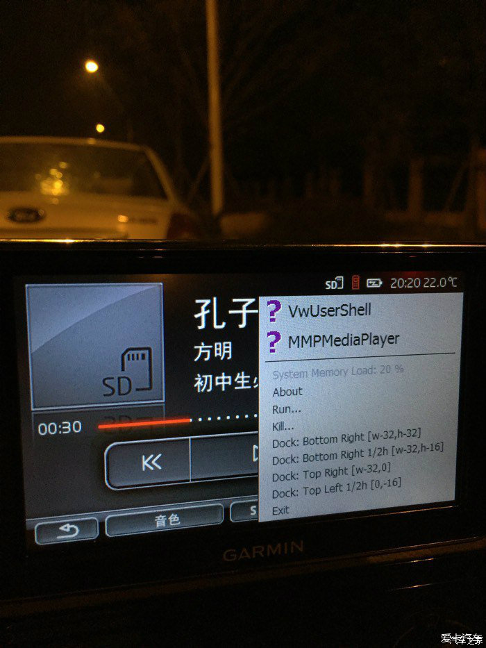

大众这次总算有点厚道,那个GARMIN多功能屏并没有去掉导航模块,经过折腾,安装了图吧导航和凯立德,另外还装有一些工具,后台切换、文件管理等,菜单建立在MORE下,上图:
导航界面:

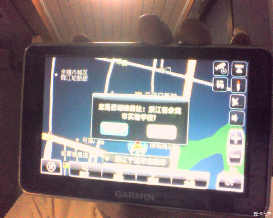

路试过了,导航到是很正常的。现在存在的问题是:不能很好地与车载电脑配合,比如:
1、下面的收音机不切到“PID”模式时,没有声音。(这个无解,因为导航是通过收音机的功放发声,要使导航仪不通过功放发声(就是说,不开下面的收音机,而是通过GARMIN PID自带的喇叭发声,就要改底层程序)
2、PID模式下,必须播放TF卡上的音乐文件,如果TF卡上无音乐文件,就自动切换到了“aux"模式,导致导航无法出声。(目前通过暂定播放器的播放来解决)
3、熄火拔钥匙前必须先退出导航,不然PAD就进入休眠状态后就无法调出导航界面。重启导航也无法进入。(已经解决,通过脚本软件)
4、车开门后,屏幕弹出开门界面,关门后无法回到导航界面。(已经解决,通过导航时加载WINCE的任务切换器)

其实导航并没有退出。在后台运行。你只需装个后台运行管理软件(winCE进程管理),开车门后导航退到后台时,可以重新切换出来。
