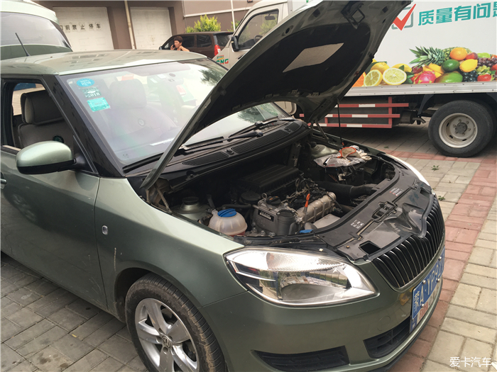

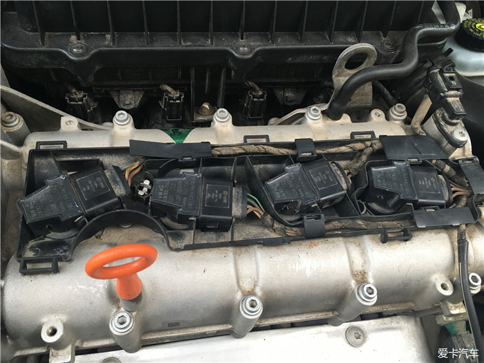

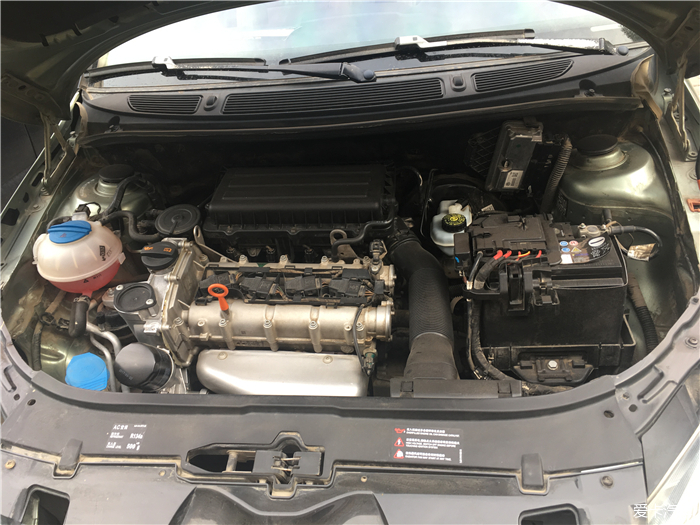

车挺好。。。头向里,防止路边过车溅起异物
记录一下里程

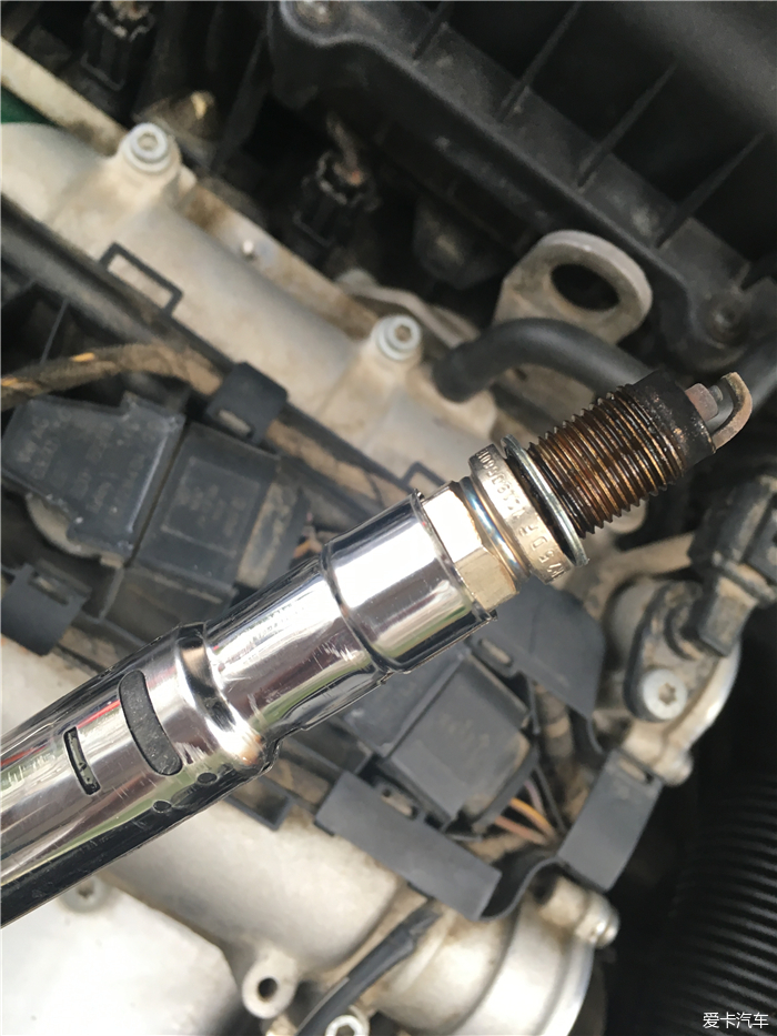

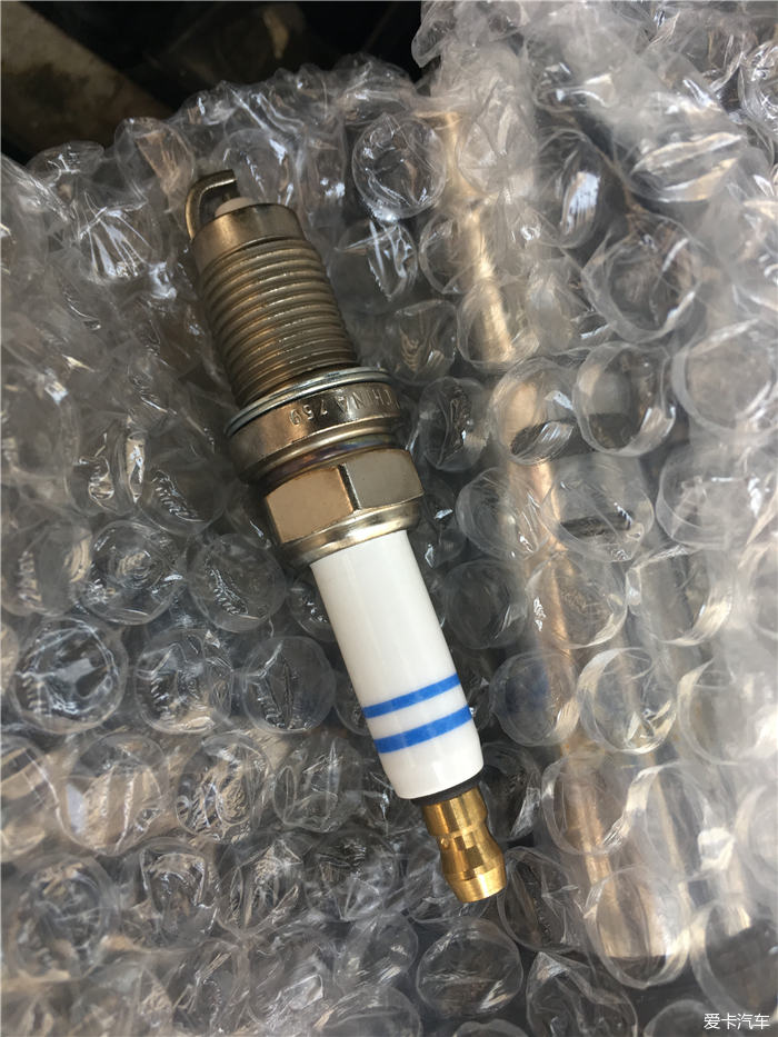

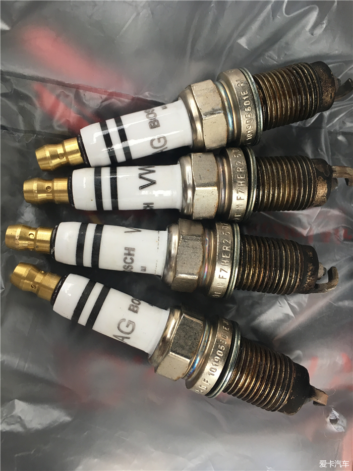

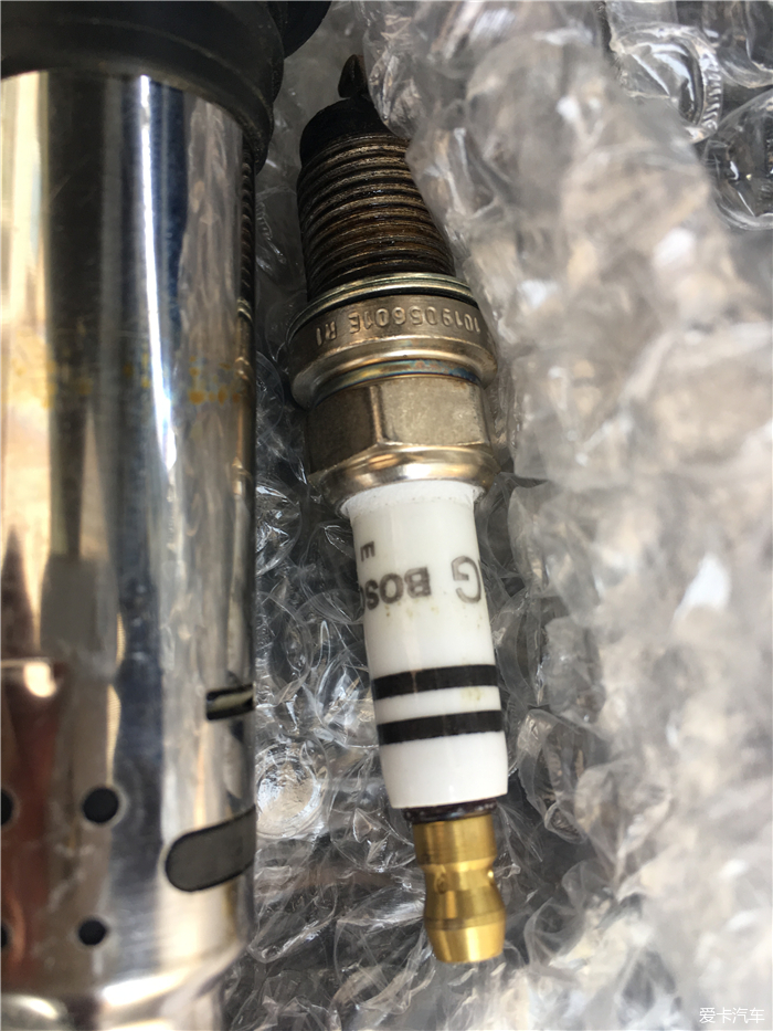

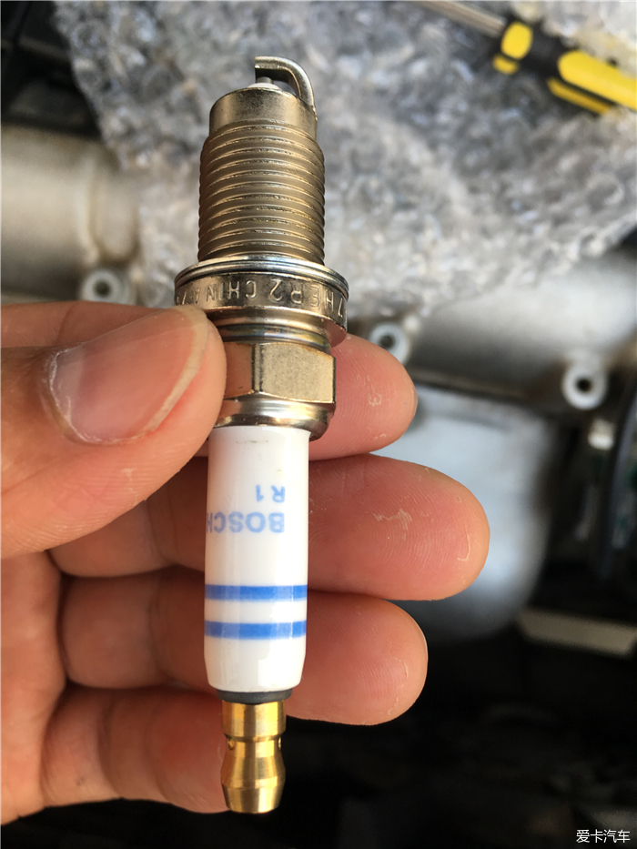

先上图。。展示一下更换下来的火花塞  好黑、、、

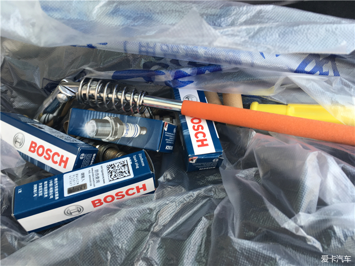

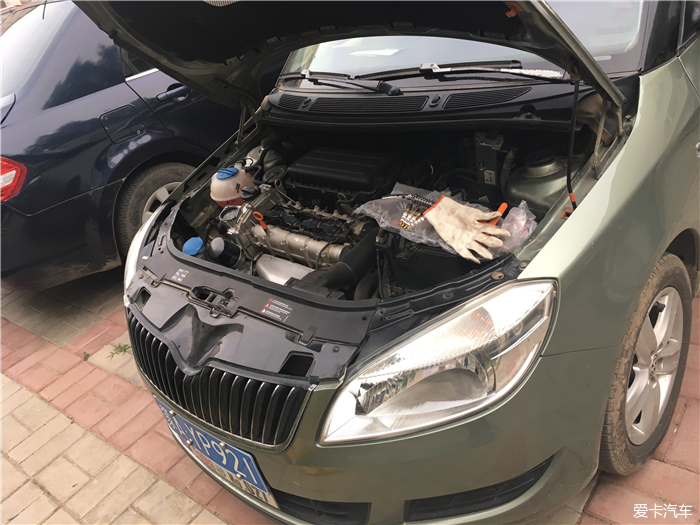

工具备齐。。。

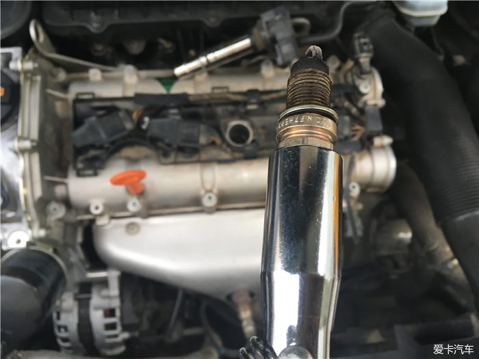

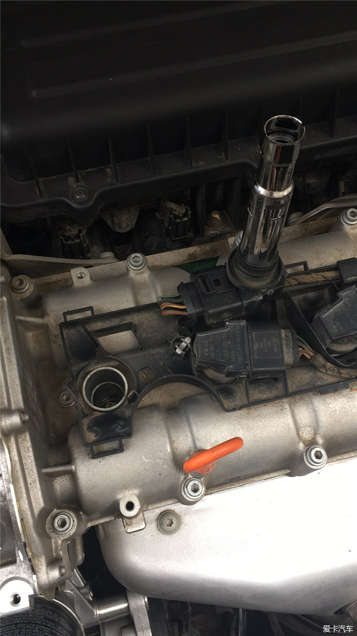

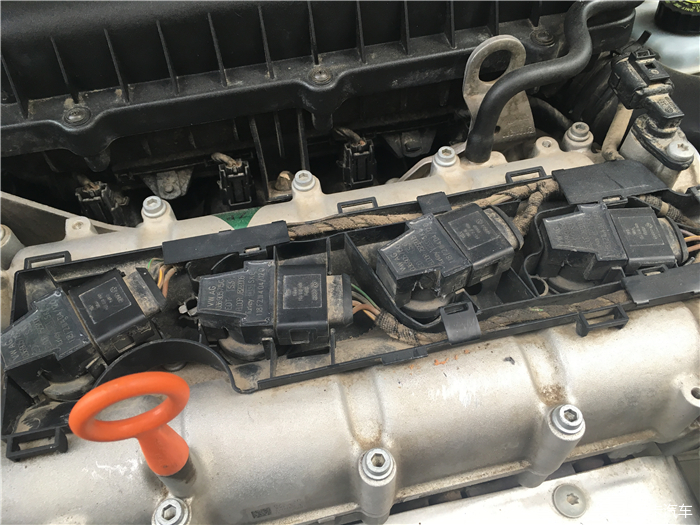

就是这个地方
前几天洗完干净了不少哦

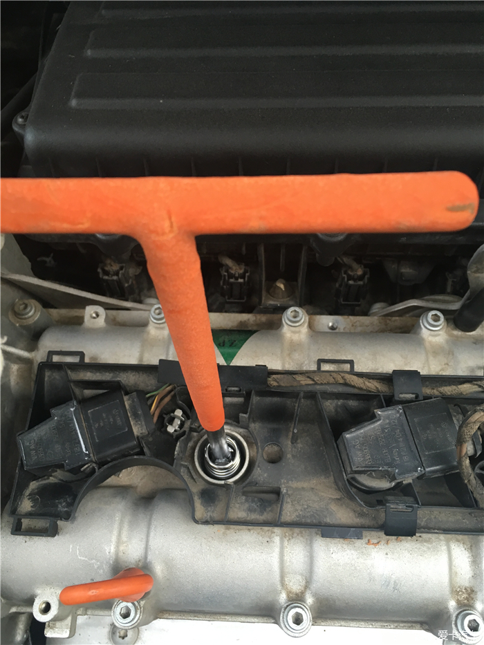

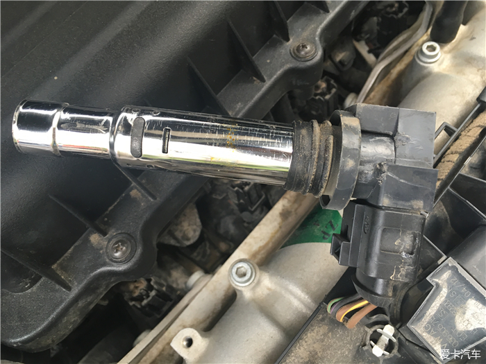

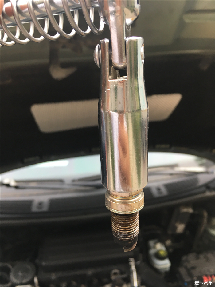

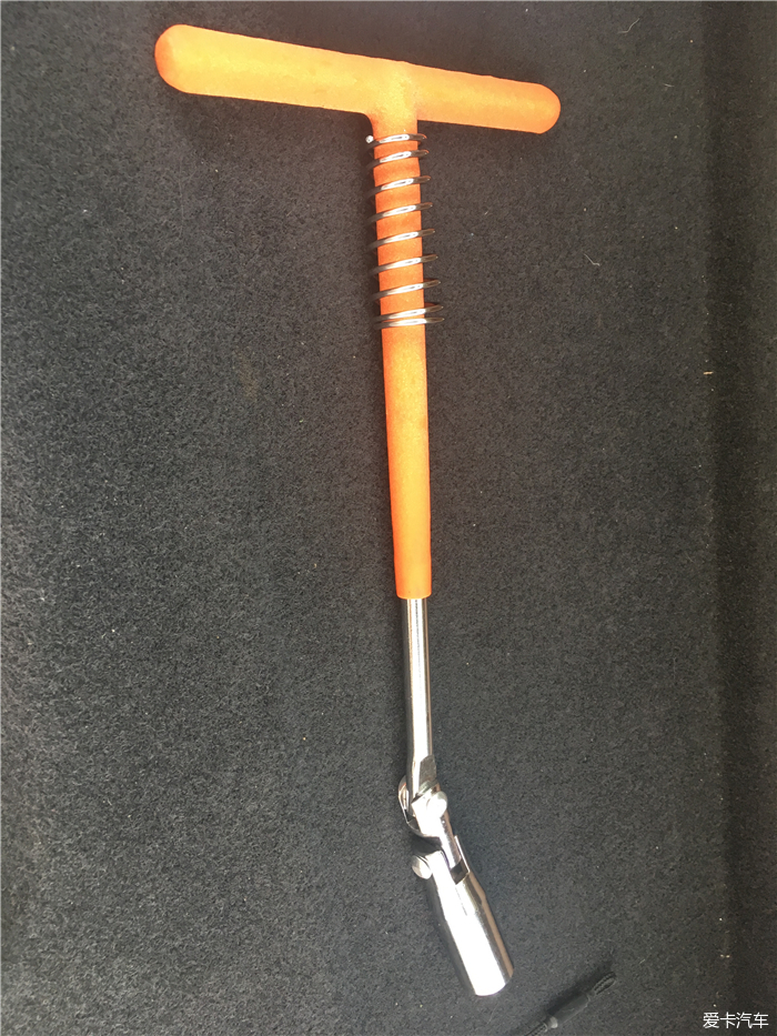

第一次拔这东西。。。挺费劲
就是这个工具
记得平头的好用、、、我是太懒了没去取  用圆头的结果伤了。。。

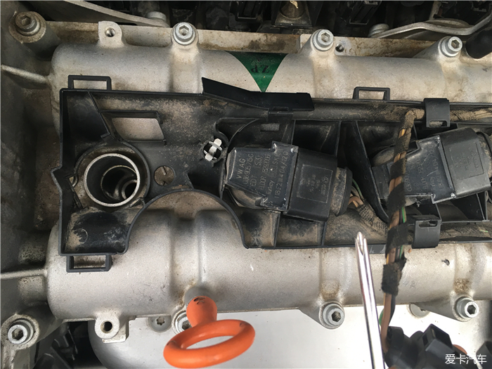

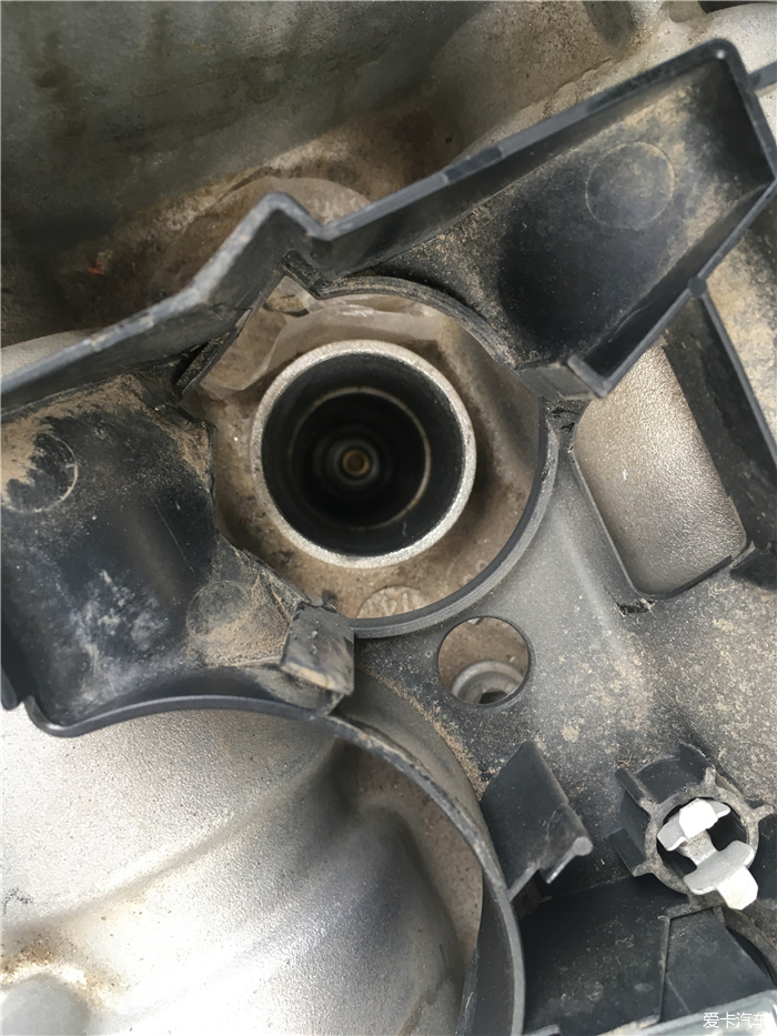

第一个取下来就安上一个、、不然小心进东西
过程很艰辛
第二个  第三个。。。

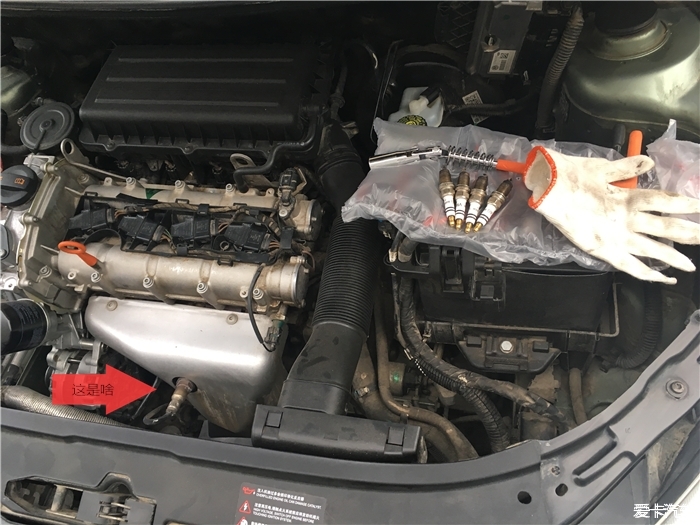

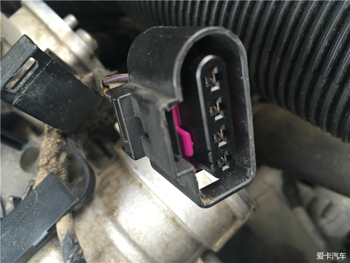

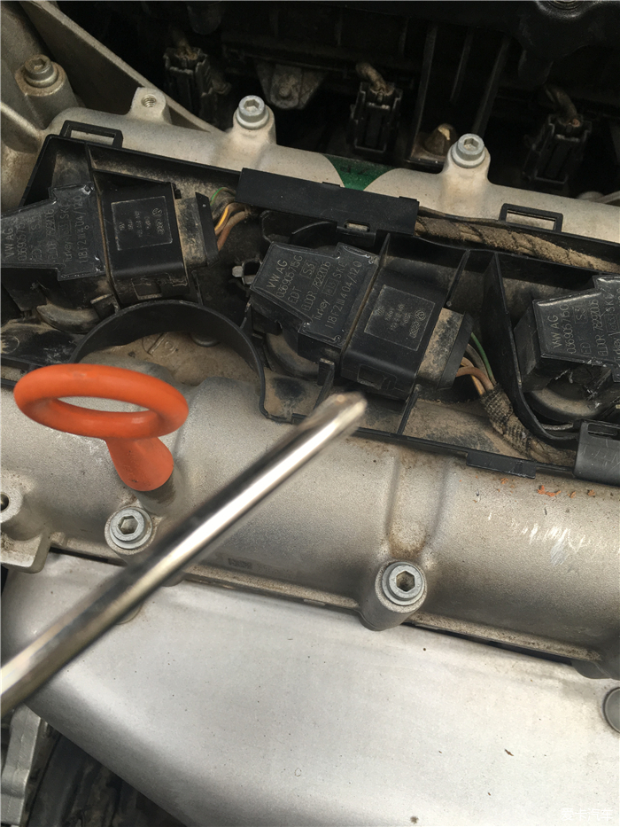

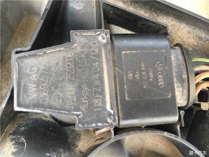

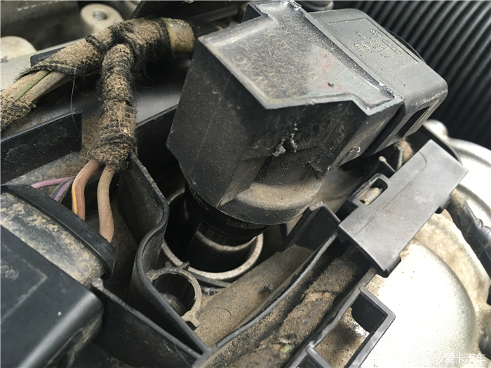

第四个要去掉线束卡扣。。。不然距离太短了
安上去
东西收拾干净
记下编号
记得是顺时针
看见还是不错的。。。

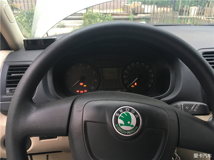

最主要的感觉难度就在拔的地方。。真不好搞。。还是得买个专业的工具哦。晚上开了一下感觉有抖动啊。

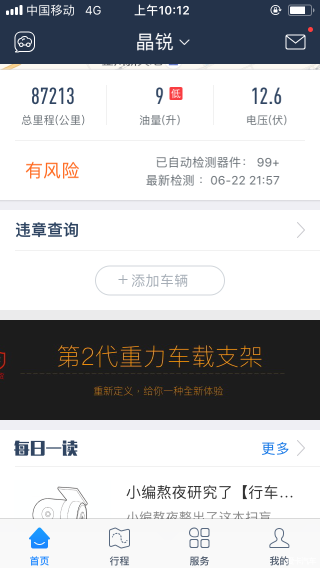

OBD检测也是有点问题,回去再研究一下。厨子说热车别烫手,手没烫胳膊腕子上烫了一下。。。
折腾需谨慎啊。。。。敬请期待后续反馈~

1、求工具和火花塞链接。
2、四个火花塞都在借口下方?那发动机前门那个单个的插着的是什么?
就是个线

1、求工具和火花塞链接。
回去给你找

来自 爱卡iPhone版 发表于 2018-06-23 20:04    IP属地:未知
引用 Jarvis 于 2018-06-23 17:47:39 发表的回复
那个手机APP是 买的OBD检测工具吗?
是啊……

引用 苏F982 于 2018-06-24 09:38:37 发表的回复
懒,火花塞线束的卡子都没拆
后续拆的不想拆了
