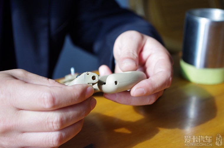

就是用它往外拨那个轴,这个活很辛苦,要一点一点耐心的往外拨,我自己来操作,两只手都占了,只能让同事拍照。
发表于 2012-10-26 19:39    IP属地:未知
拨到手疼

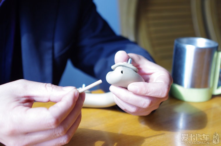

出来了
发表于 2012-10-26 19:41    IP属地:未知
就这么个小棍,浪费半个下午的时间
