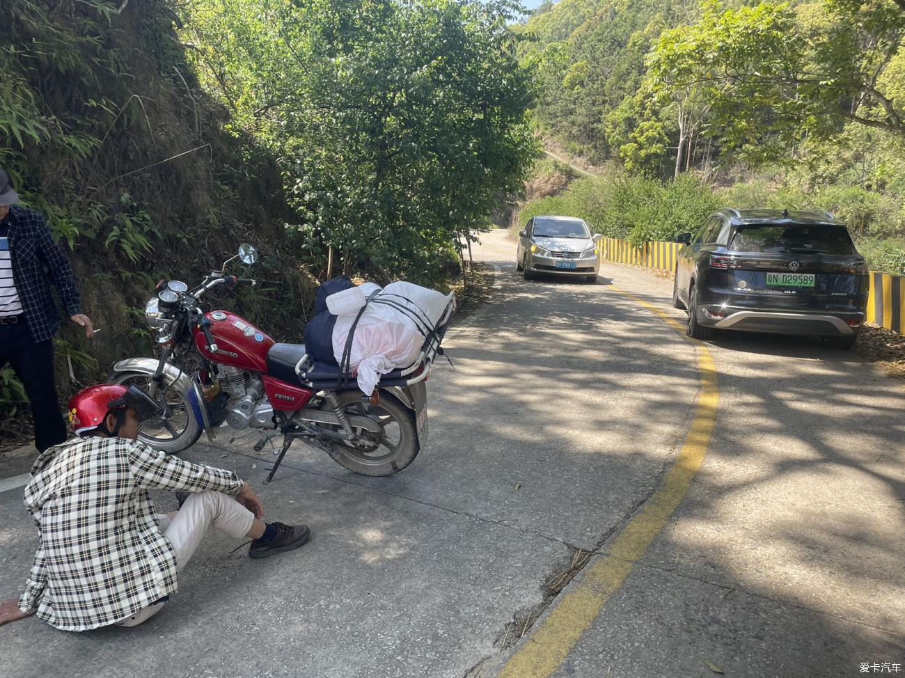

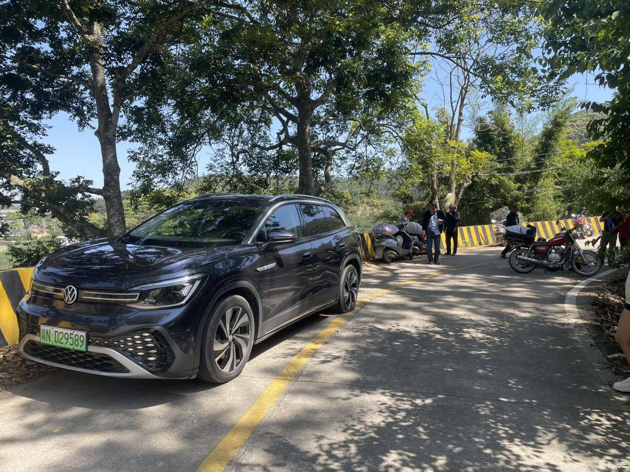

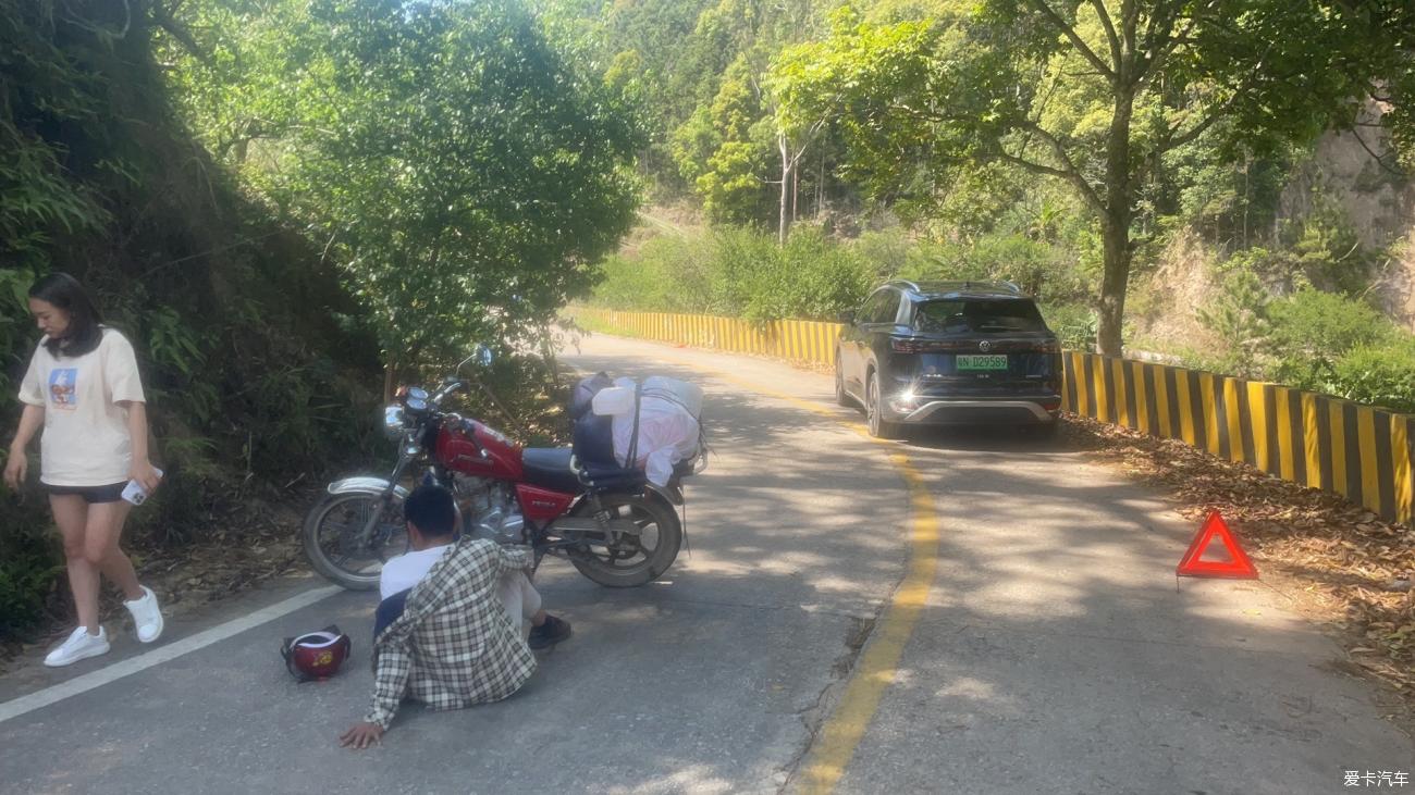

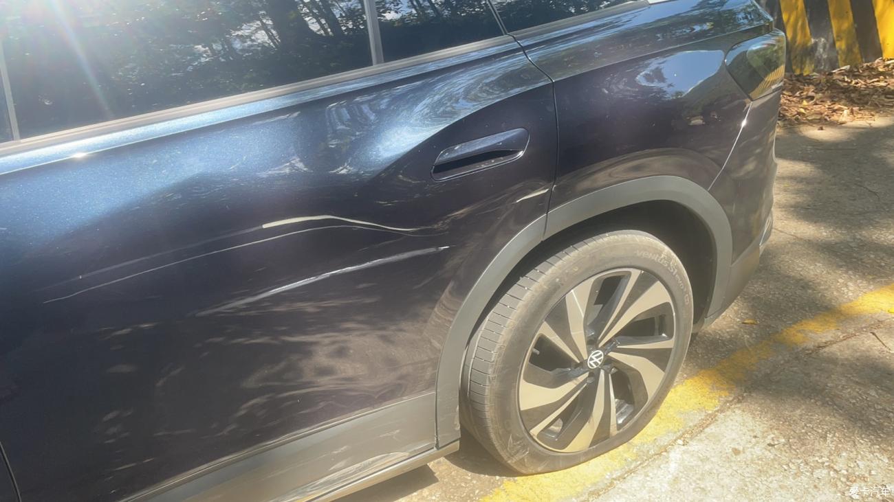

   今年因为疫情原因,在家都是闷着发慌,最近抖音刷到大草原非常漂亮,找了的时间,准备前往探路,看看环境如何,谁知道山路十八弯,一个酒鬼开着摩托车就把我的小6给撞了!心里一顿气
   微心18818996279
发表于 2022-05-23 11:52    IP属地:未知
   记录一下小6第一次受伤!
   另外告知一下各位车友,ID6的轮胎市面非常少,我的左后轮胎也是给割爆了,最后等了一个多星期才调到货,而且还是个长周期的轮胎,没有近期生产的,花纹也不是一样的!

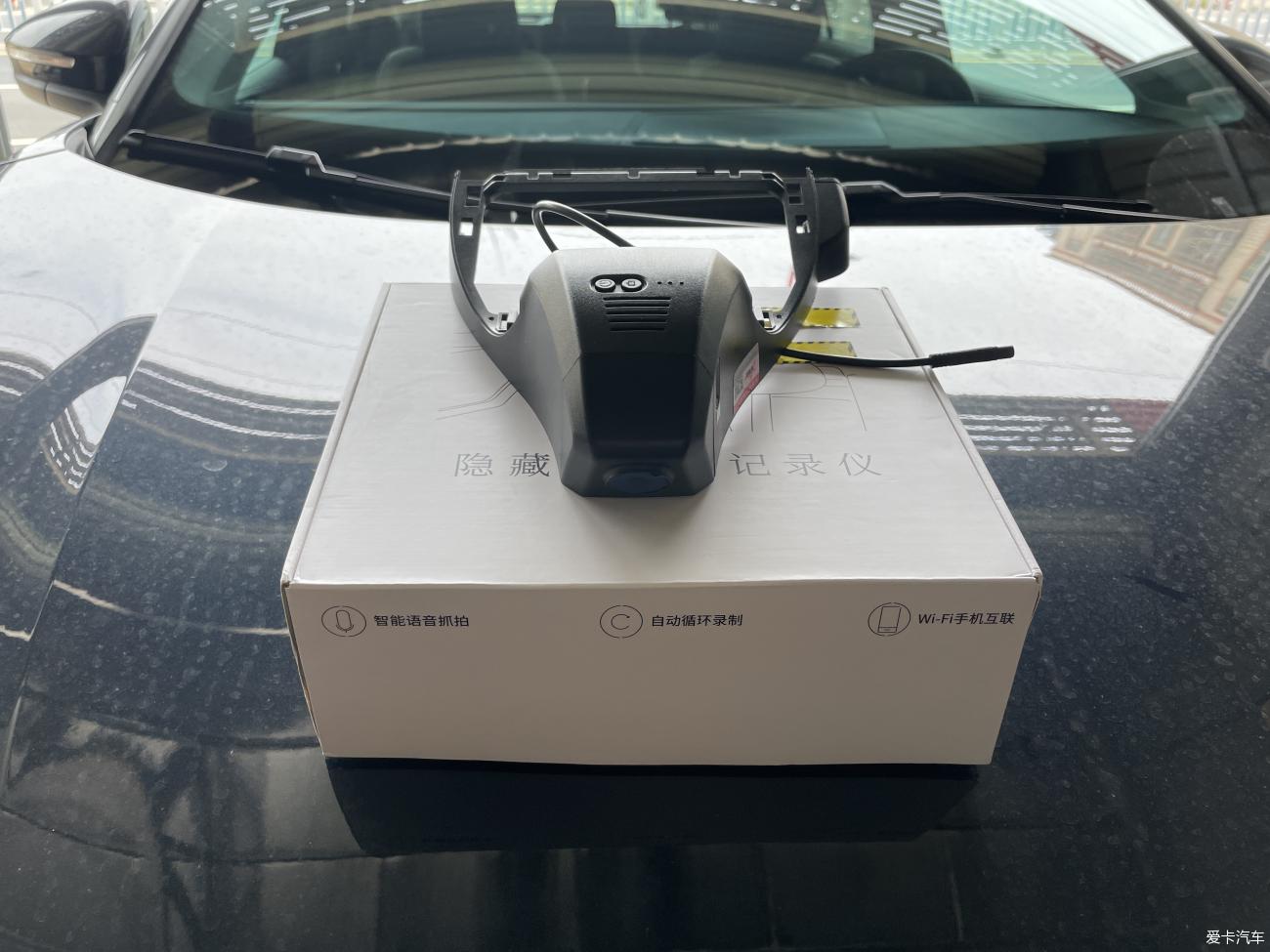

   为了保障自己的权益,还是为爱车装个记录仪吧
   记录仪哪里找,爱卡深分老杨跑不了,立马致电老杨,给我安排一个过来

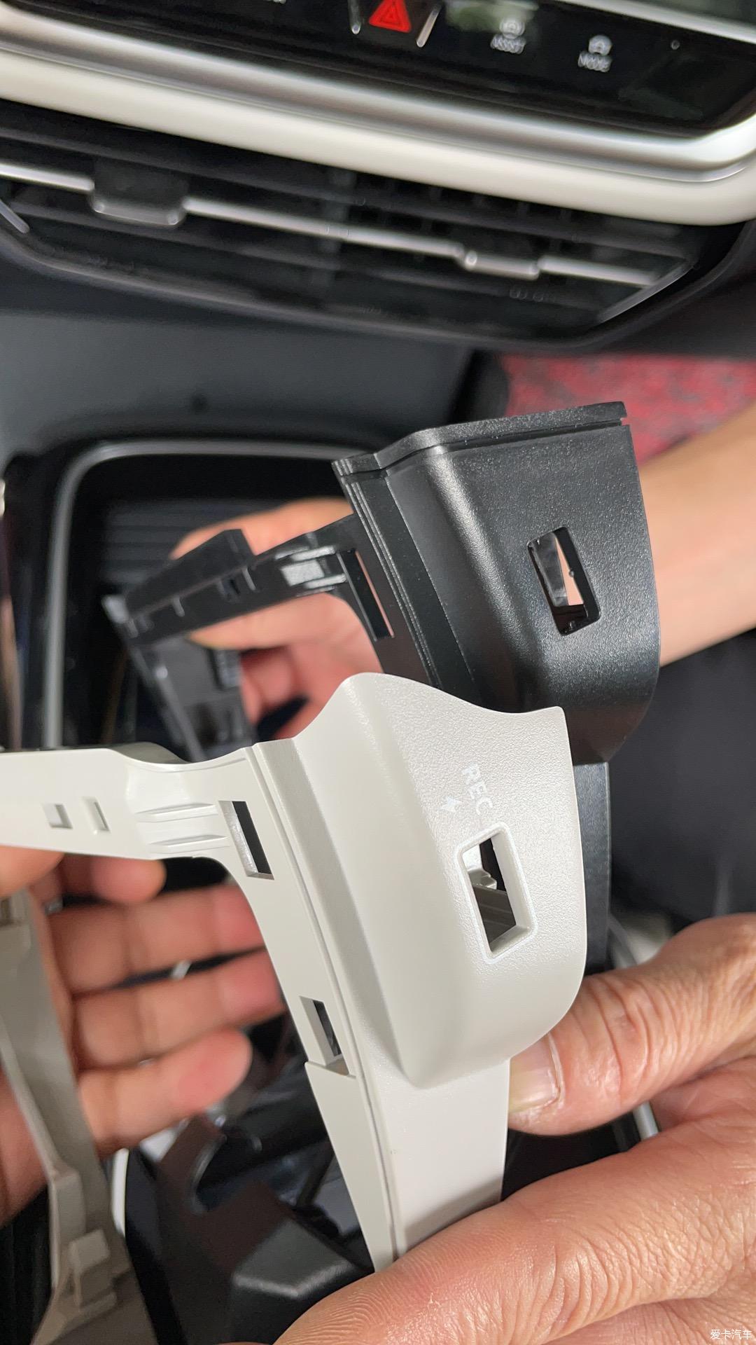

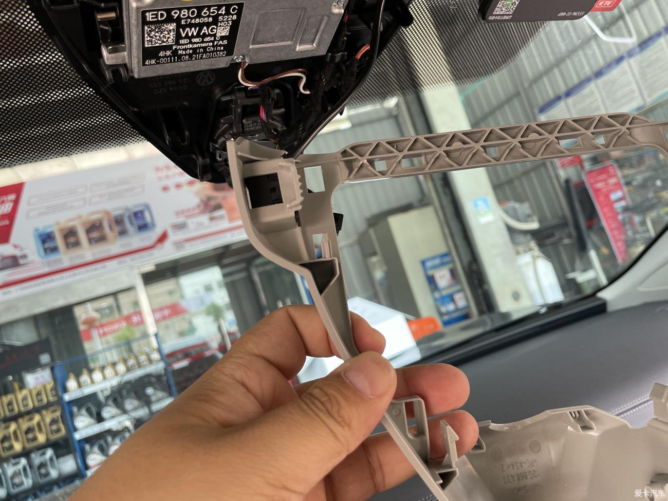

   本来交代了老杨给我顺便带个撬板的,他给忘记了,非得让我跑一趟修理厂
   撬板对准红圈这个位置,别太用力,撬开,新车的塑料会比较紧,所以撬的时候要注意
   微心18818996279
发表于 2022-05-23 12:00    IP属地:未知

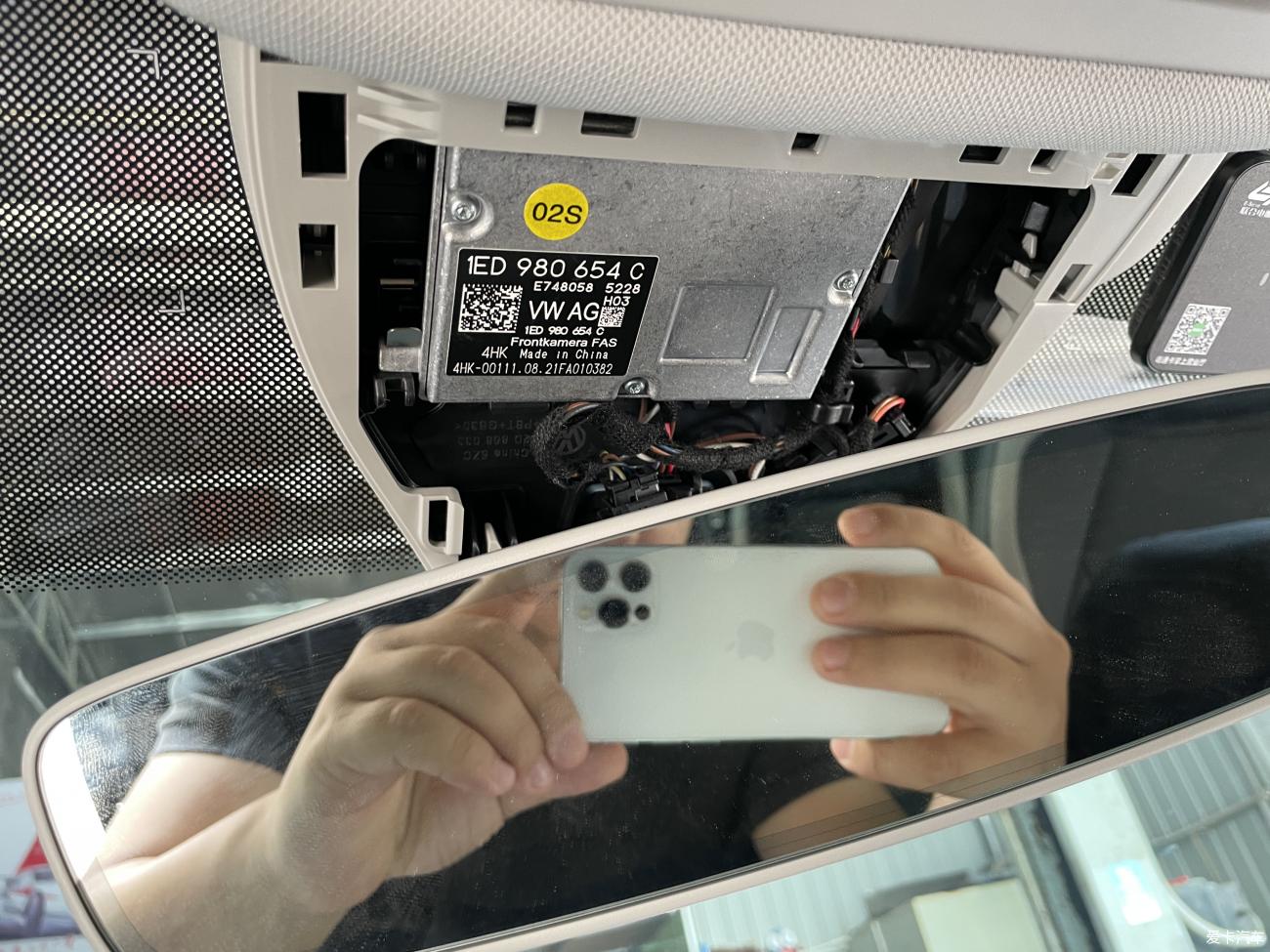

    打开盖板后你会看到一个电脑版,这个电脑版有点烫手,要小心!
    然后把底部框架往下拉,直接就可以推出来了。后视镜的插头先拔掉,然后往左边推就可以卸下来(此处细节图忘拍了)底部框架的右边上还有一个USB插头,卸下来的时候要注意,这个插头卡的有点紧,新的模具中也有这个位置,等下可以直接装回去

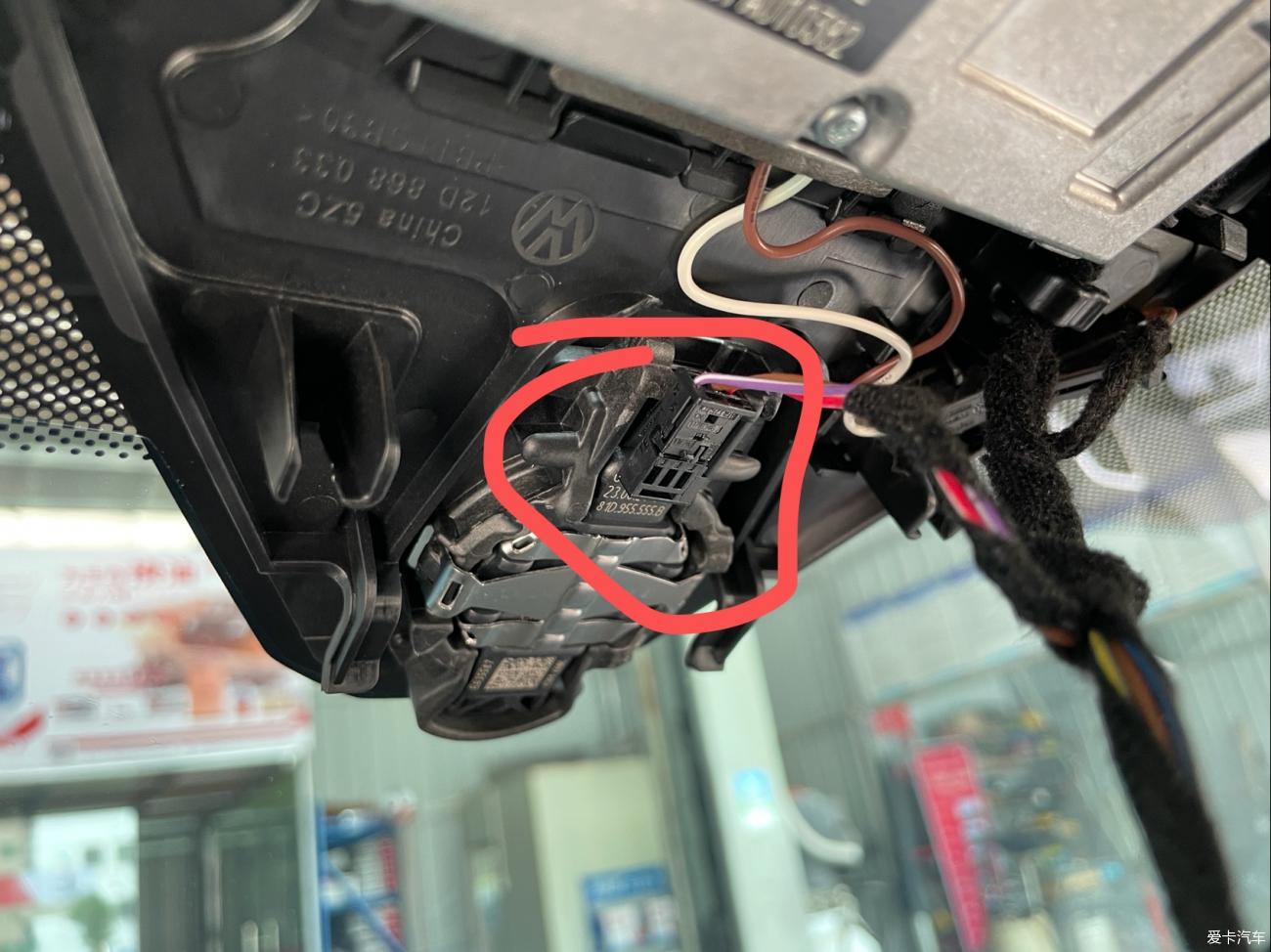

发表于 2022-05-23 12:05    IP属地:未知
  全部打开之后找到这个插线口,拔出来,然后把老杨配的一分为二线插上去,然后雨感插头和记录仪插头同时插上,通电成功后,记录仪会发出响声,然后直接就可以往回装了!
   微心18818996279
发表于 2022-05-23 12:07    IP属地:未知
   老杨这个底部模具还是有点出入,不过不大事,经过自己小改动就能达到吻合!
   这个模具的问题已经跟老杨反映!

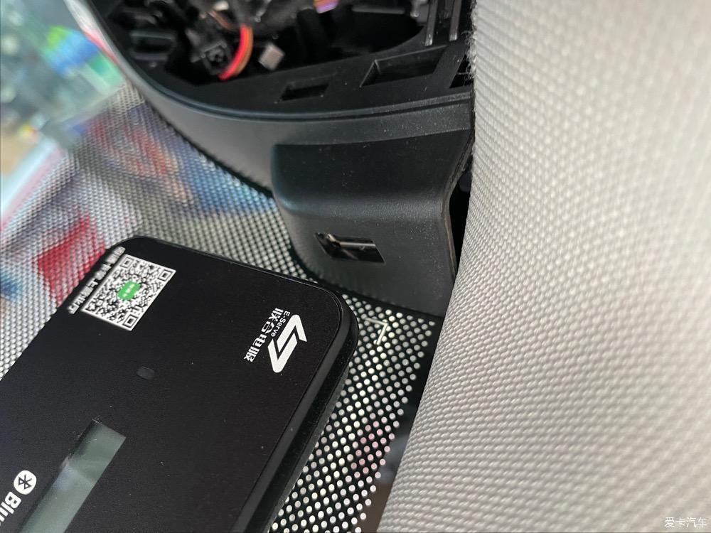

   微心18818996279
发表于 2022-05-23 12:09    IP属地:未知

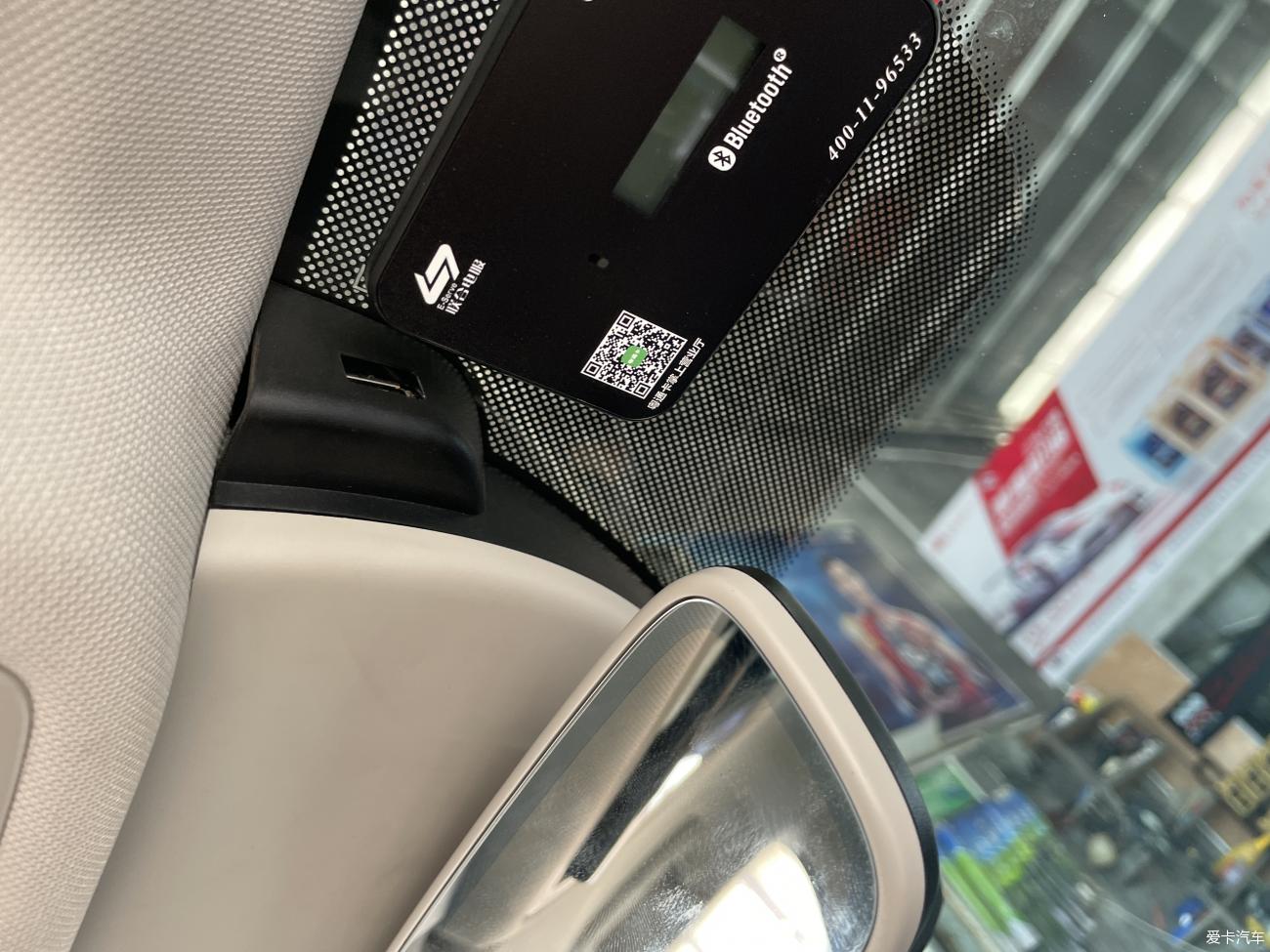

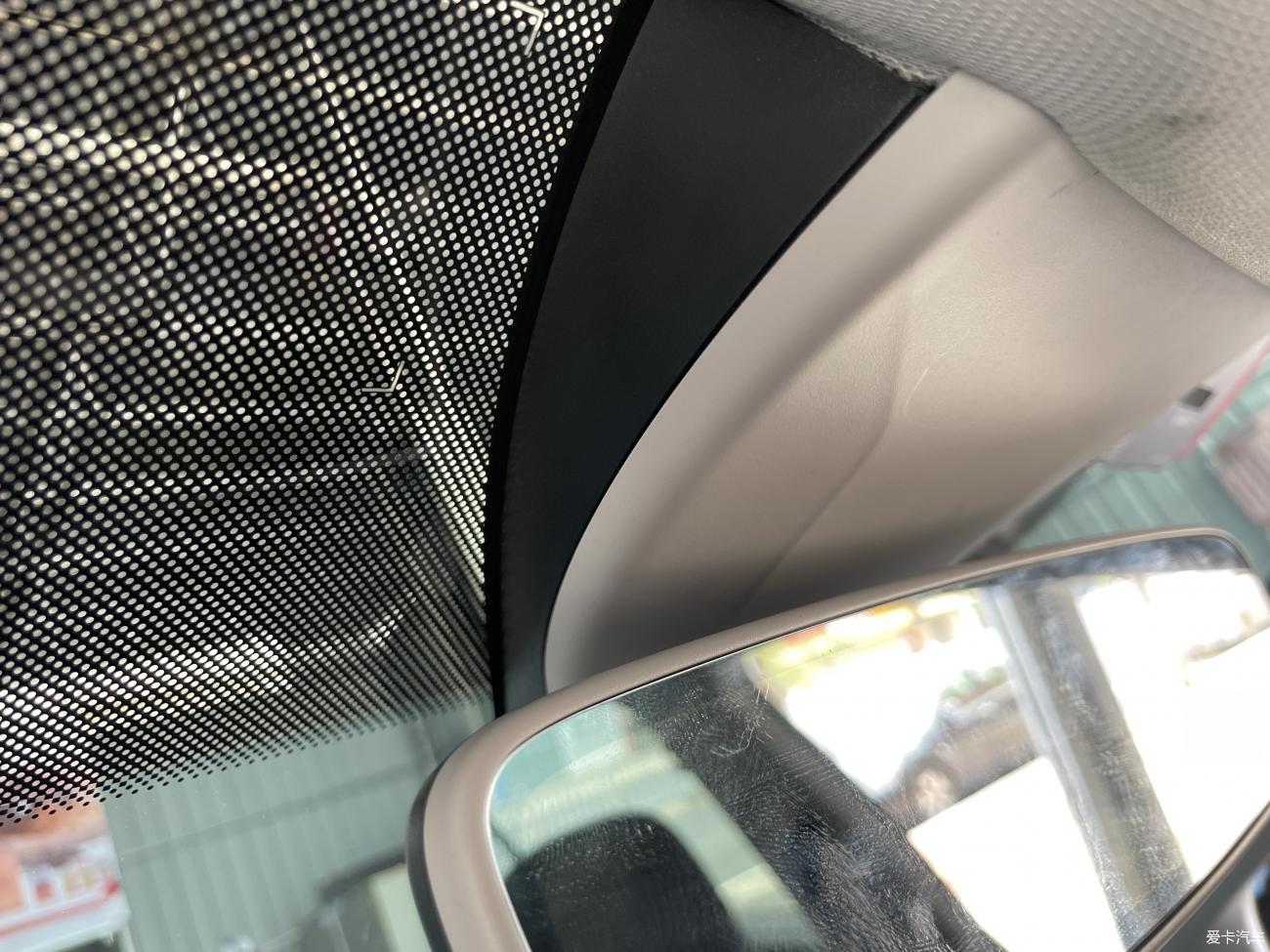

  装好之后我们来看一下,整体还是非常不错的!原车隐藏式记录仪!完工了!
   微心18818996279
发表于 2022-05-23 12:10    IP属地:未知
   美中不足的就是盖板是白色的,底部是黑色,虽说黑白配!还是有点憋扭!找个时间,贴个膜!
