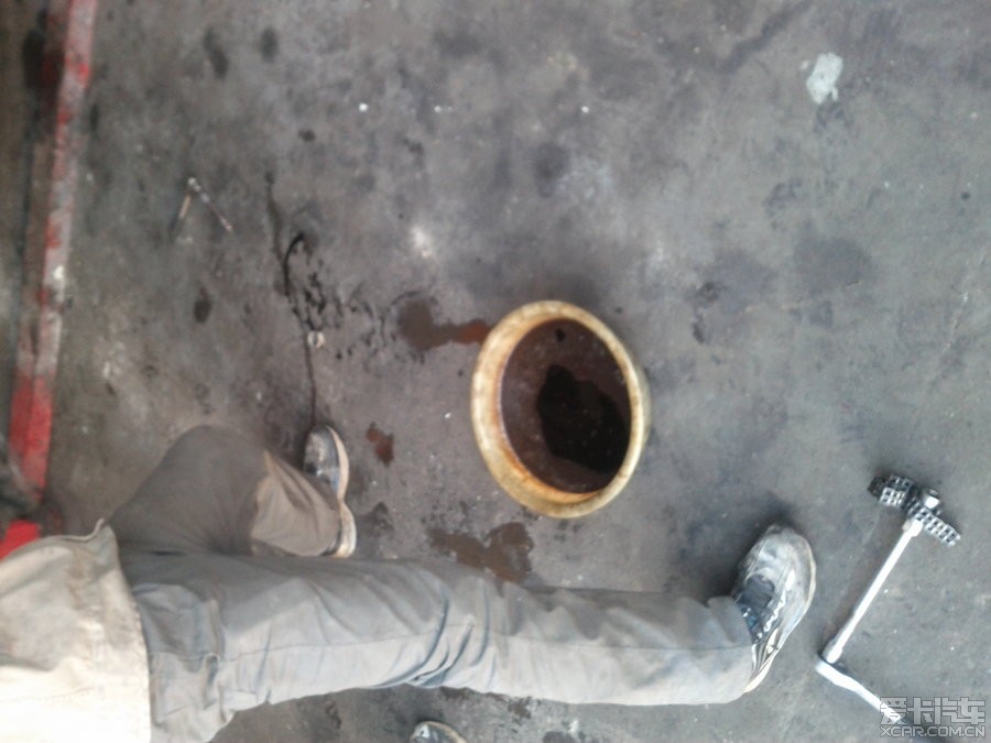

车子上架,师傅先放旧机油:
机器跑了几年了,陪伴我们南征北战、东征西讨,从一个胜利走向另一个胜利。从七里海全家钓螃蟹的欢乐到奔赴香河家具城选购家具的一路平安,哈哈,小五功不可没:

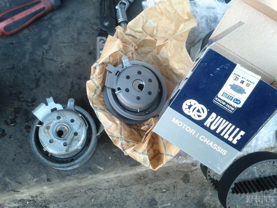

这是拆下来的原车电机皮带张紧器,跟新的比较下(德国舍弗勒的INA子品牌,北京总代理拿的货,连包装的防潮纸都是世界级大牌子,感兴趣的可以百度一下):

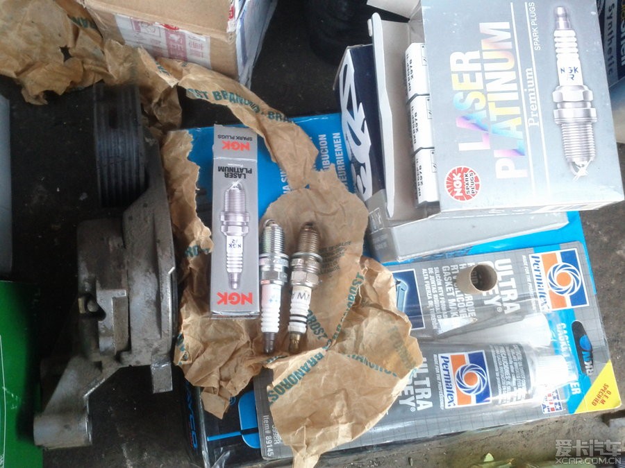

拆下来的原厂博世铜镍合金火花塞,上次缸线漏电被迫换上(Estore、力爽等均不可靠,想改装的一定止住欲望,规规矩矩用原厂德尔福或德国Bremi缸线)。开了一阵子实在太费油,这次必须换成NGK双白金2978(4272单铱金也行,就是没有2978长效,2978还便宜点)。对比下新旧火花塞:

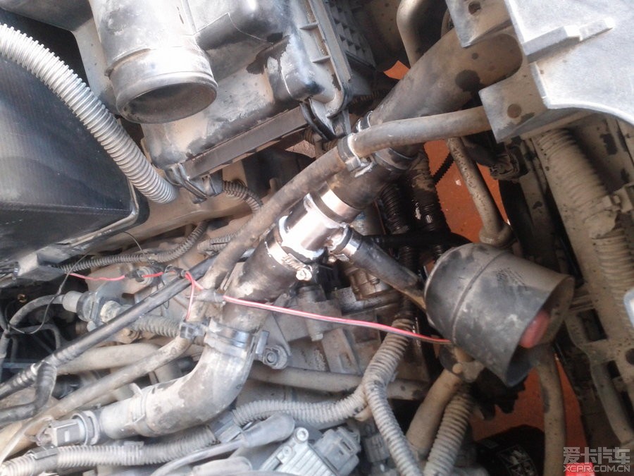

说到这里,不得不卷两句奔腾B50的三通件:是在TMD缺德,就为了这“金属件”和“塑料件”成本差就让广大车主以身犯险,鄙视!看看淘宝店主奔腾车友处买来的全不锈钢三通,加工工艺灰常考究,灰常结实,车子跑报废了也坏不了,哈哈:

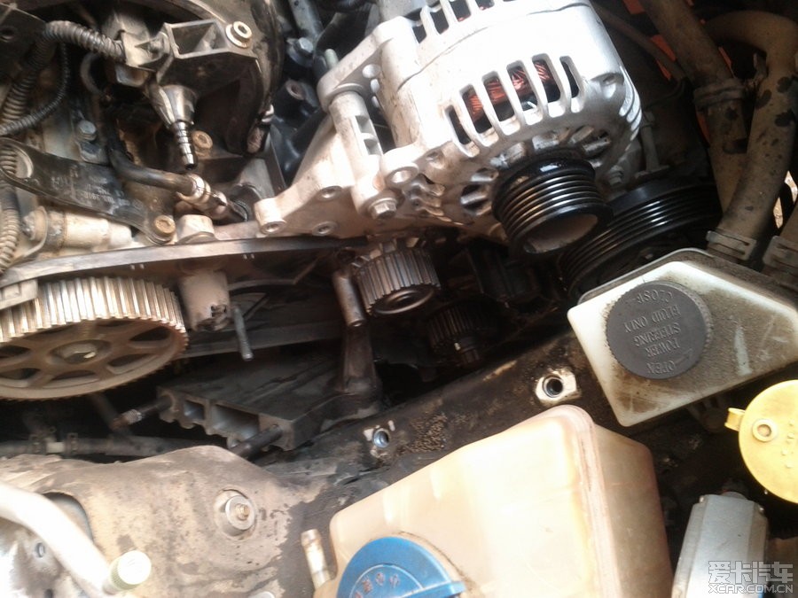

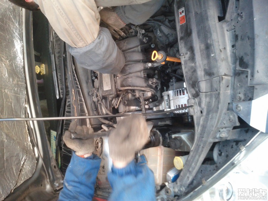

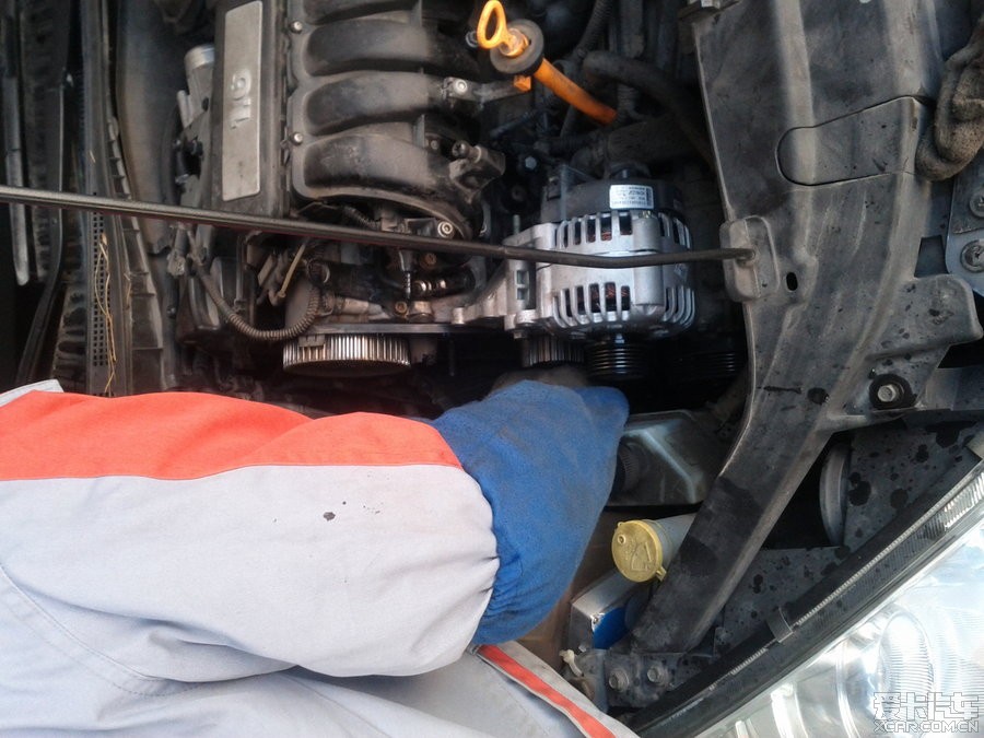

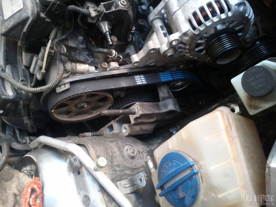

由于当时施工很紧凑,为了不给技师添乱(实际上,我取景、拍照没少添乱),就略去具体拆卸各类零件的施工照片(记得拆了副驾驶轮胎、电机皮带、发电机、引擎右前底座、电机张紧器、喷油嘴管子、防冻液壶等)。迅雷不及掩耳之势的拆卸后(还得说有经验的4S技师,轻车熟路,门儿清),露出正时套装的真容:
拆下来的皮带与新皮带比较下:原厂马牌(HNBR显示为加强型橡胶,适合发热量高的德系车引擎)和美国岱高,138齿,2.3宽,皆为HNBR材质。原厂皮带不太厚道,应该选择稍好些的盖茨品牌,成本考虑啊。

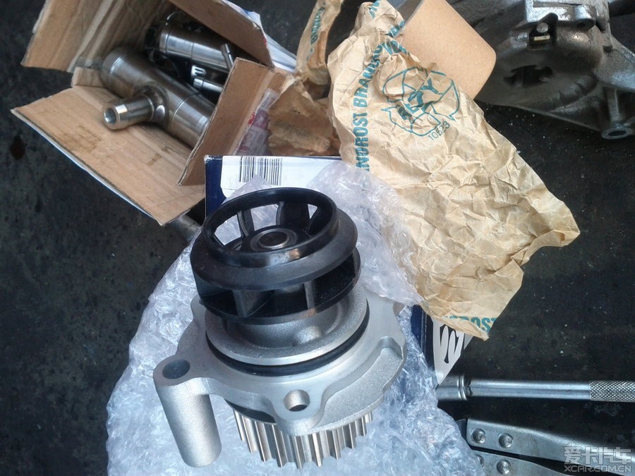

接下来就是浓墨重彩的“正时套装主角”——水泵:
舍弗勒-路维的水泵,玻璃钢PPS材质的8叶轮,INA顶级轴承,淬火处理的轴头很考究,包装纸照样是舍弗勒的一贯风格——防潮纸。

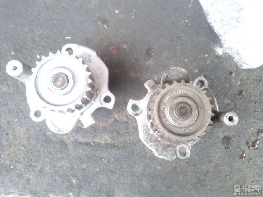

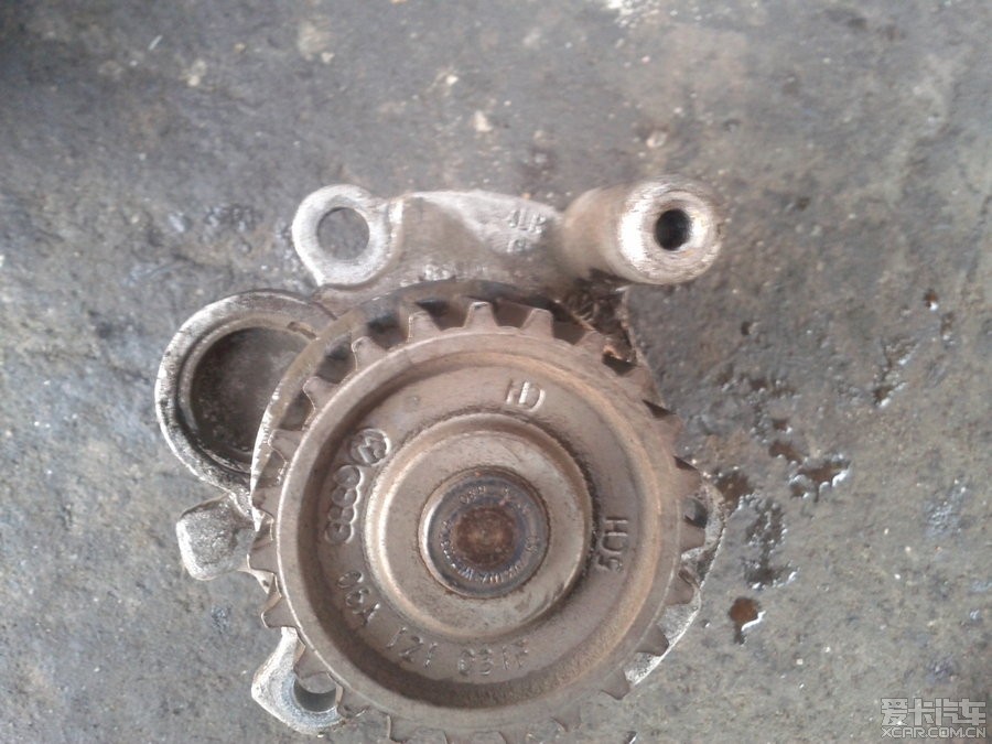

新旧水泵对比:原厂是“4LR”的长春富奥水泵(比河南西峡“7SV”的水泵差一个档次),也是PPS8叶泵,也是INA淬火轴承,但肯定比不过路维(有兴趣的百度下舍弗勒-路维的历史,可追溯到二战时期)。
换正时前,防冻液壶提前加入一罐“水箱清洗剂”跑了高速,代替清洗水箱了。换正时流出的残液已把锈迹洗干净,旧水泵叶片很干净。
无比清晰的“4LR”图样,哎,财迷的大众配套啊
拆下来的SKF原厂张紧器,很正常,但毕竟国产化了,寿命不详。
原厂旧张紧器和路维新张紧器对比,看做工就不是一个水平线上的,工业差距巨大。
不变的舍弗勒,不变的防潮纸包装
单买路维张紧器140多元,华北代理拿货,保真。
艰难地组装,主要是对准火位白点。
正时件就是这样:拿在手里显得很大,一装上去就显得很小,呵呵。新水泵已经装好了,保险起见,全都抹了一圈美国太阳牌的密封胶再装。
正时三件套已装完,接下来就是对准火点调张紧器的偏心度。
2个师傅一起施工,三通换完了90%,哈哈。逢接头必须厚厚抹胶,用钢箍抱死卡严,确保万无一失、滴水不漏。
这个是最大的三通,师傅说最后装,多抹点胶,用美式抱箍拧紧,不用原车的德式喉箍。
最后一个三通装好了,完活儿。换机油三滤没技术含量,用什么机油也没什么在研究的价值(EA113用动粘13最优,HTHS>=3.5)。
